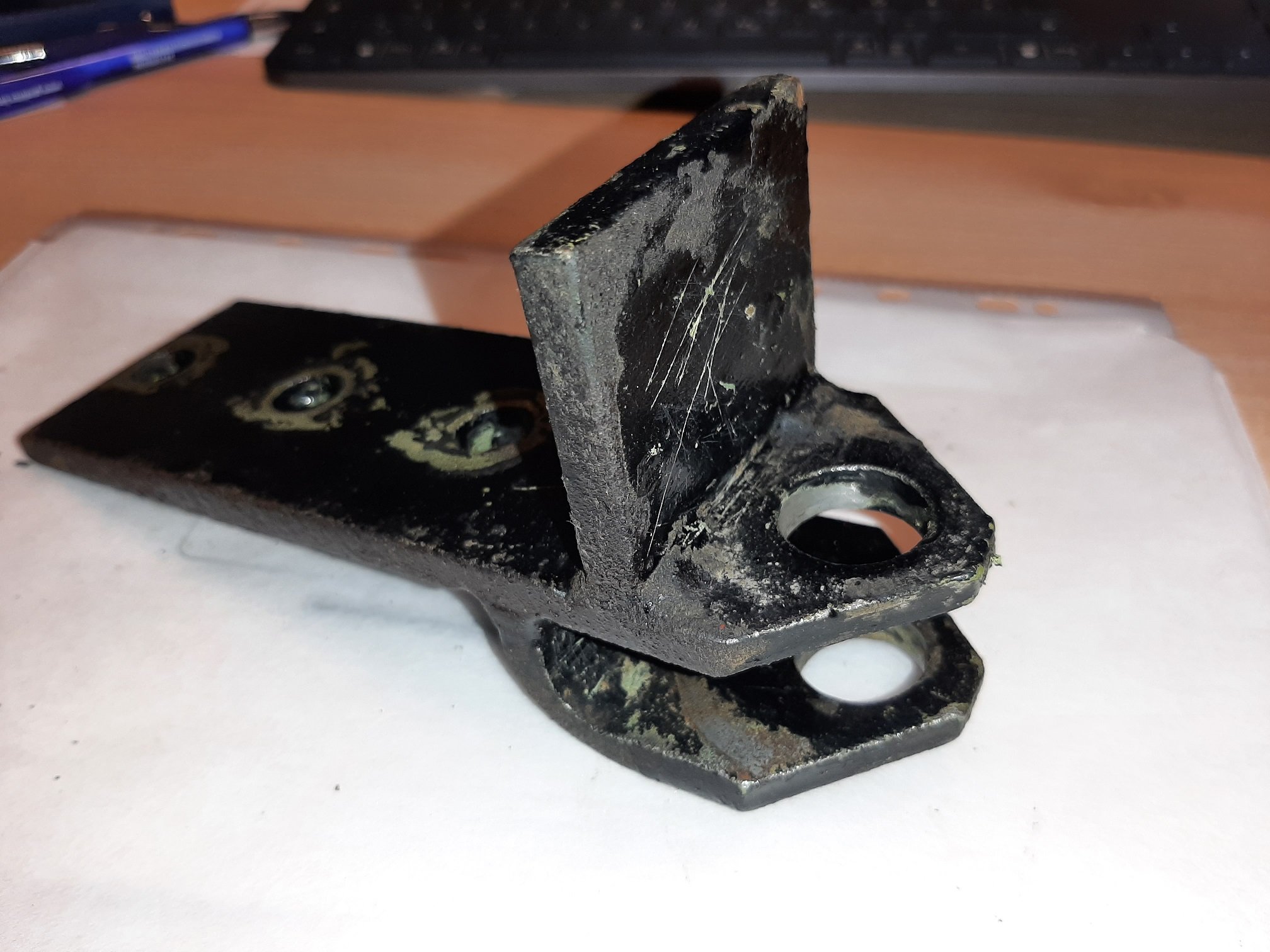

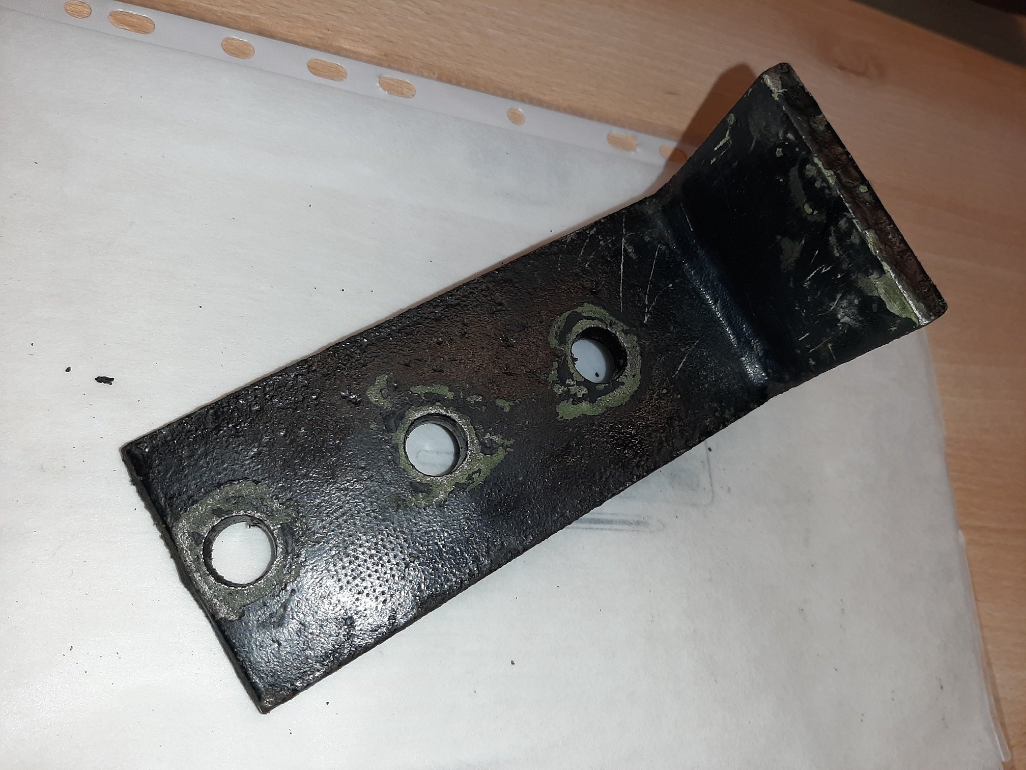

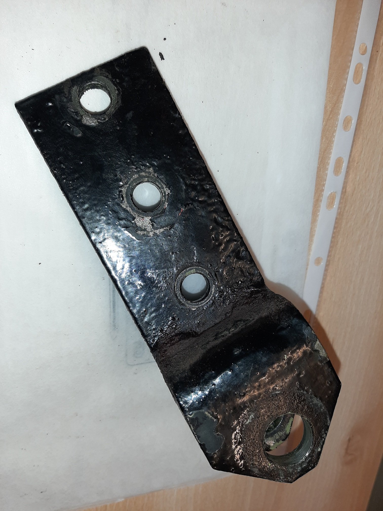

Besser spät, als garnicht kommt hier die Info zur Befestigung des Hydraulikzylinders am Rahmen:
Hier noch ein Foto der oberen Befestigung mit dem Scharnier:
Leider komme ich da nicht besser ran...

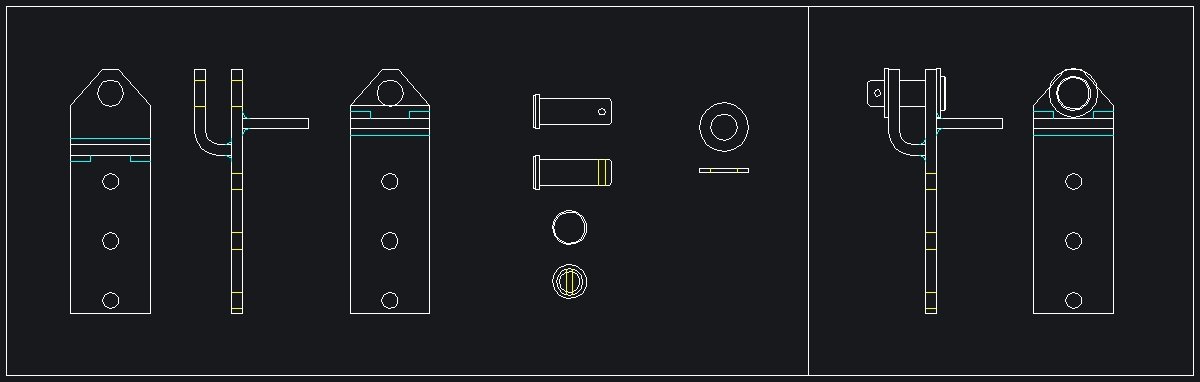

Habe sie auch vermessen und eine CAD-Zeichnung davon gemacht:
Wenn Du sie gebrauchen kannst (DWG oder DXF), schicke mir eine PN und Du bekommst sie per Email.
Merll

Moin! Vielen Dank für deine Mühe!
Zufälligerweise, hatte ich dieses Wochenende damit begonnen, die Halter zu bauen. Da ich die originale Winde noch verbaut habe, muss mein Zylinder wegen der Seilführung ca 7 cm nach außen rutschen.
Daher passt deine Halterung leider nicht! Aber ich denke das sie dem Forum trotzdem gut tut.

#18 Beitrag von fridolin_22 » 2024-11-04 8:25:43
Das wird dann aber sehr knapp im oberen Bereich.
Da kannst man an der oberen Befestigung den Bolzen nur einfädeln, wenn der Zylinder ganz eingefahren und damit das Scharnier ein Stück nach unten geklappt ist.
Der Bolzen muss hier von außen eingebaut werden (d.h. mit dem Sicherungssplint zum Motor), sonst stößt der an.
Hast Du auf der anderen Seite nicht genügend Platz dafür. Das Ding muss ja nicht auf der Fahrerseite sitzen.
