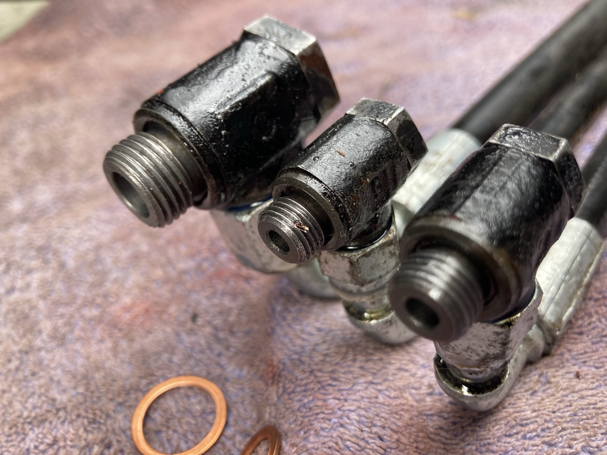

w3llschmidt
Beiträge: 2353
Wohnort: Berlin-Brandenburg
Re: Kipphydraulik Fahrerhaus beim SK
#37 Beitrag von w3llschmidt » 2024-04-02 12:41:10
Ich habe einfache Kupferdichtringe drauf ?!
Gruss Henrik!

w3llschmidt
Beiträge: 2353
#41 Beitrag von w3llschmidt » 2024-04-02 13:56:06
Hallo Adi,
meine sehen so aus ...
Gruss Henrik!
wrathchild053
Beiträge: 2050
#42 Beitrag von wrathchild053 » 2024-04-02 14:11:54
Hallo Hendrik,
Sehr hilfreiches Bild! :littleangel:
So kenn ich das auch. Wenn Du jetzt den Kupferdichtring runtermachst, siehst Du bei Dir dann auch eine konische Anlagefläche??
Gruss Adi
husky240
Beiträge: 2890
Wohnort: Darmstadt
#43 Beitrag von husky240 » 2024-04-02 14:14:41
Moin Adi,
das ist eine Schwenkverschraubung für Hydraulik . Dichtring ist unten schon dran…
Gruß vom Nils

wrathchild053
Beiträge: 2050
#45 Beitrag von wrathchild053 » 2024-04-02 14:20:08
Hallo Nils,
Schwenkverschraubgung...Wieder was gelernt.
Aber wo " unten" soll der Dichtring sein? Möglicherweise hab ich diesen beim Zerlegen beschädigt/ verloren?
Gruss Adi
wrathchild053
Beiträge: 2050
#46 Beitrag von wrathchild053 » 2024-04-02 14:23:15
husky240 hat geschrieben:
2024-04-02 14:19:03
ZB
https://www.hytec-hydraulik.de/hydrauli ... ml#pe-wh-m
… inklu Dichtung…
Gruß vom Nils
Der gezeigte Link bildet exakt die Variante von Hendrik ab.Bei einer gerade Dichtfläche hätte ich intuitiv nen Kupferdichtring gesetzt.
Sieht bei mir leider etwas anders aus!? Die Anlagefläche zum Pumpengehäuse ist da konisch!

w3llschmidt
Beiträge: 2353
#49 Beitrag von w3llschmidt » 2024-04-02 14:37:37
wrathchild053 hat geschrieben:
2024-04-02 13:39:04
Kupferdichtringe? Aber der Dichtsitz ist doch konisch ??
Hmm, sieht so aus ... ?!
Gruss Henrik!
w3llschmidt
Beiträge: 2353
#50 Beitrag von w3llschmidt » 2024-04-02 14:38:42
2024-04-02 14:33:32
Um Deinem Tip zu prüfen, werde ich wohl oder übel nochmal das Öl ablassen müssen und den Schlauch abflanschen. :huh:
Nee! Einfach schnell rausdrehen und ein Verschluss rein!
Gruss Henrik!

wrathchild053
Beiträge: 2050
#52 Beitrag von wrathchild053 » 2024-04-02 14:43:39
w3llschmidt hat geschrieben:
2024-04-02 14:37:37
2024-04-02 13:39:04
Hallo Hendrik,
Bei Dir sehe ich da auch einen Konus, die Anlagefläche für den Kupferdichtring scheint wohl weiter in Richtung Schraubengewinde zu sein. Möglichweise ist das für im Querschnitt runde Kupferdichtringe gedacht!?
Dann hab ich wohl doch nur den Kupferdichtring verloren/ vergessen.
1000 Dank fürs nochmal Nachschauen!
Glg Adi
burkhard
Beiträge: 4169
Wohnort: ME
#53 Beitrag von burkhard » 2024-04-02 15:14:13
In dem Link von Nils steht aber
Abdichtung:
metallisch durch angedrehte Dichtkante.
Also ohne Kupferdichtring.
Burkhard

husky240
Beiträge: 2890
Wohnort: Darmstadt
#57 Beitrag von husky240 » 2024-04-02 15:51:12
wenn es schwenkbar ist, dann mit O Ring und ohne zusätzlichen Kupferring.
Dichtfläche muss plan sein…
Gruß vom Nils
In Deutz we trust.
Skend mindr sei.

w3llschmidt
Beiträge: 2353
#59 Beitrag von w3llschmidt » 2024-04-02 16:55:27
Es scheint zwei Varianten zu geben ...
Gruss Henrik!
burkhard
Beiträge: 4169
Wohnort: ME
#60 Beitrag von burkhard » 2024-04-02 19:14:02
Da ist in montiertem Zustand nichts anders.
