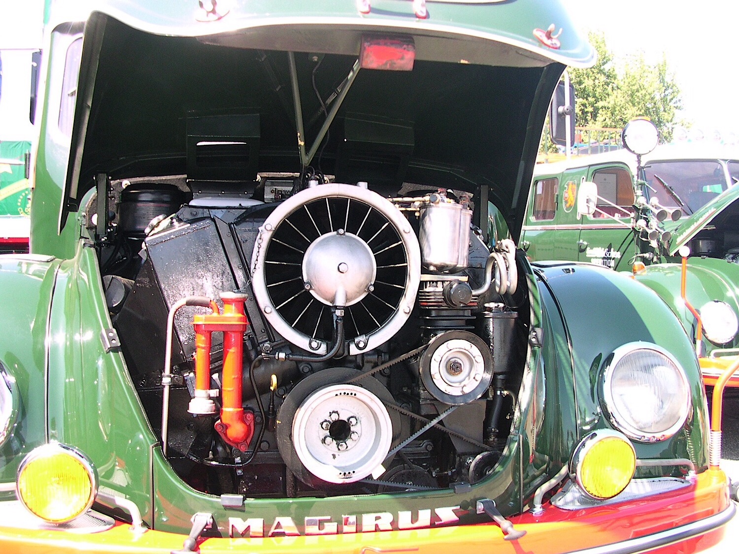

Eigenes Foto:
Ist eng, aber geht wohl.
Kann aber nicht mehr sagen wo das war

Das Bild vom Rundhauber sagt nicht viel, es gab auch 8 Zylinder Rundhauber. S 6500.

Apfeltom hat geschrieben:
2023-11-24 22:10:24
Thom
Steht doch in Wikipedia:
Code: Alles auswählen
Wörth am Rhein, Oldtimertreffen bei Daimler-Chrysler –
 Magirus S 6500, luftgekühlter Dieselmotor, 10600 ccm
 Hubraum, 129 kW (175 PS), vmax 95 km/h, Baujahr
 1954
https://commons.m.wikimedia.org/wiki/Fi ... to-license

#11 Beitrag von Apfeltom » 2023-11-25 19:50:34
Danke!
Au manno...so lange ist das her... da stand ich mit meinem Alteisen Serie Land Rover noch staunend vor diesen Lastern...

Joerg404114 hat geschrieben:
2023-11-25 22:37:07
ich habe jetzt von einem Mercur gehört, der hat eine F8L413 unter der Haube. Ist ein Eckhauber der 2 Generation. Haube soll originale länge des 6 Zylinders haben.
Da muss ich mal weiter recherchieren. Weil, wenn dann ein F8L714A hier stehen sollte, dann muss mit dem auch was gemacht werden. :joke:
Jörg
der 413er hat die gleich Bohrung, wie der 714, nur der Hub beim 714 ist größer. Von daher kannst Du ausgehen, dass der 413 ähnlich lang sein wird, wie der 714. Wenn Du die Haubenlängen der Mercur und Jupiter vergleichst, ist die Haube beim Jupiter definitiv länger. Wohl nicht ohne Grund. Laut der bekannten Motorenliste in Wikipedia ist der 413 nur unwesentlich kürzer, als der 714. Ob sich der 8 Zylinder unter die Mercur Haube quetschen lässt ist davon unberührt. Ich würde sagen, dass wird sehr eng...
