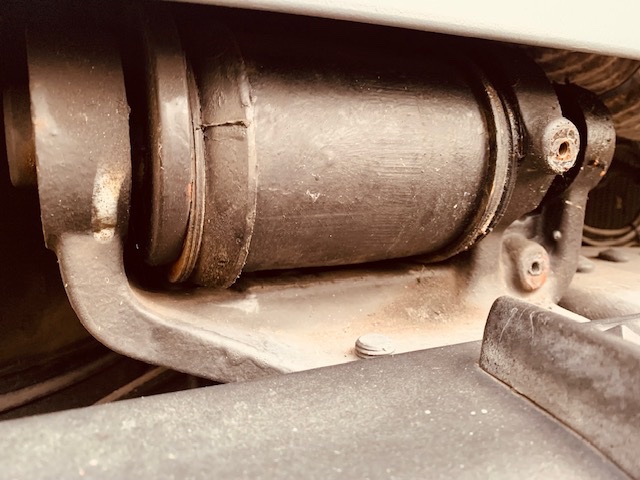

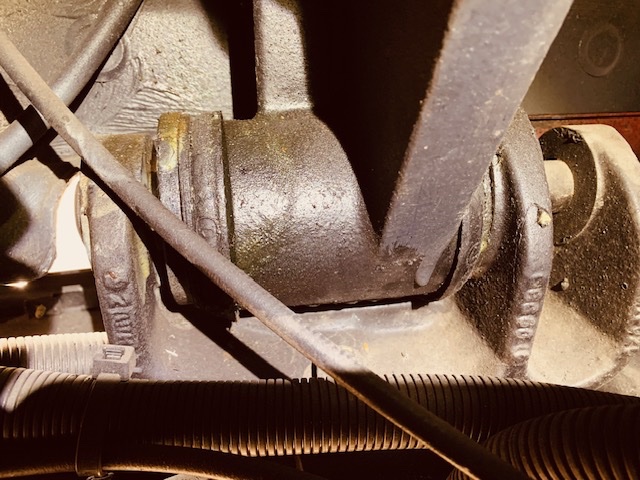

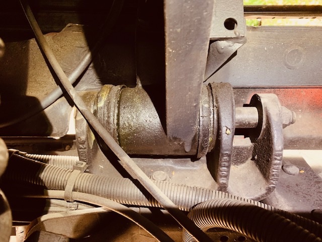

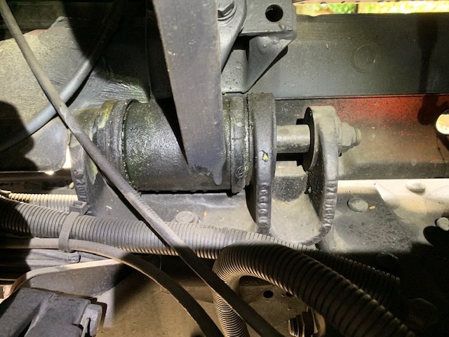

laut Abschmier- und Wartungsunterlagen soll die Fahrerhauslagerung abgeschmiert werden. Leider sind hier nirgendwo Schmiernippel geschweige Gewinde wo ich ein Schmiernippel einschrauben kann vorhanden. In der Vergangenheit habe ich immer Sprühfett zwischen die Gummimanschetten gespritzt, bin mir aber nicht sicher ob das ausreicht.
Frage an die Experten wie hier das richtige Vorgehen ist?

Die vordere Kabinenlagerung kann beim NG nur abgeschmiert werden, wenn die Version mit vorderer Federung verbaut ist (erkennbar an Federn und kurzen Stoßdämpfern). Der Stoßdämpfer säße rechts in dem freien Stück.
Offensichtlich hier nicht verbaut, daher gibt es nichts zum abschmieren.

So, habe die Blende vorne abgeschraubt und auch dahinter keine Schmiernippel oder Gewinde dafür gefunden. Scheint dann tatsächlich eine Wartungsfreie Lagerung zu dein.
Danke und beste Grüße
