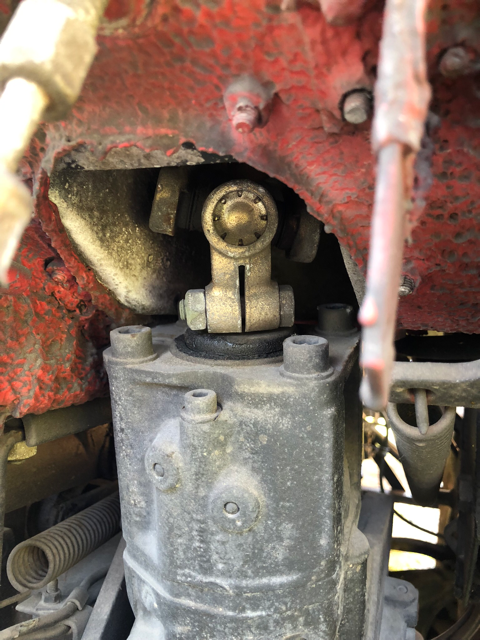

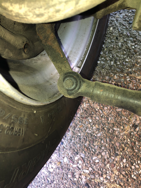

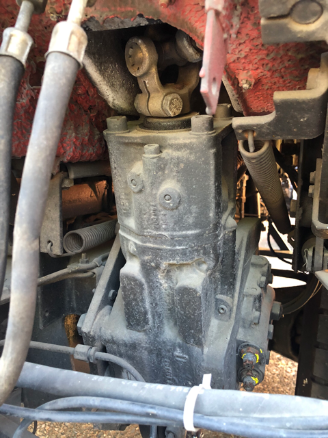

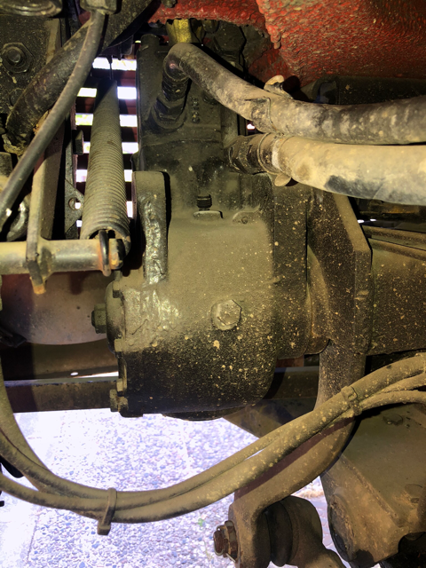

Ist das das Lenkgetriebe?

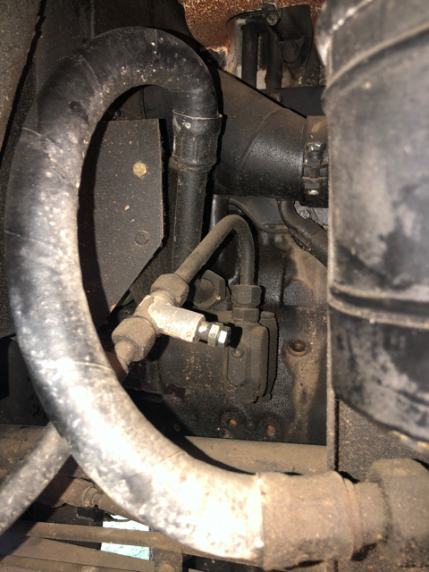

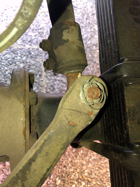

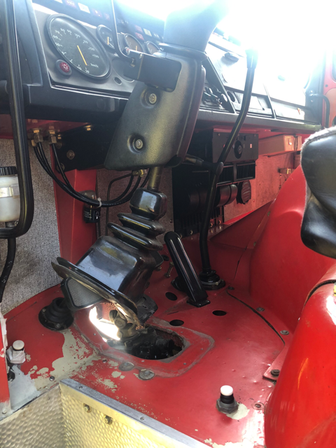

Photos von Hebeln und Stangen

Ich würde erstmal jemanden ins Fahrerhaus setzen und im Stand lenken lassen, während ich von außen versuche, zu hören, wo das Geräusch her kommt.
Eine Prüfung des Ölstands im Ölbehälter der Servolenkung schadet auch nicht.
Welche Teile bewegen sich und wessen Lager können Geräusche verursachen?
  • Lenksäule
  • Hydrolenkung
  • Lenkstange (Kugelköpfe)
  • Lagerpunkte der Achsfaust
Schmieren kann man nur die Lagerpunkte der Achsfaust.

#7 Beitrag von rotertrecker » 2023-06-03 6:16:35
Moin Sven.
Die Lenk-Pumpe sitzt am Motor, angetrieben über Keilriemen.
Hat einen "Topf" obenauf sitzen mit verschraubtem Deckel, müsste eine mittige Schraube sein. Das ist das Ölreservoir.
Auf Deinem 2. Bild sieht man die Hydraulikschläuche vom Lenkgetriebe, diesen einfach folgen.
Leider ist nicht ganz klar, was Du mit "Knarzen" meinst, wir stellen uns darunter alle etwas anderes vor.
Lenkhilfepumpen können bei Ölmangel bzw verdreckten Filtern (sofern vorhanden) beim Ansaugen Luft ziehen.
Das gibt dann Geräusche, die natürlich in Abhängigkeit von der Pumpe und dem Maß des Ölmangels von wimmern über jaulen bis zu knarzähnliche Lautäußerungen reichen können.
Spürst Du denn auch eine unregelmäßige Lenkbewegung wenn es knarzt? Luft führt zu eher ruckelnden Lenkbewegungen im Stand.
Es können natürlich auch andere Komponenten sein.
Spurstangenköpfe sind ok? Falls vorhanden, Schmiernippel versorgt?
Im übrigen sollte man beim Rangieren nie im völligen Stillstand lenken, da das dann die Maximalbelastung für alle Komponenten der Lenkung ergiebt. Aber das weißt Du vermutlich ja schon längst.
Ich lass meinen beim kurbeln auf dem Hof immer etwas rollen, falls möglich.

... Kreuzgelenke der Lenkspindel haben Galgi an seinem 110-17 mal zur Verzweiflung getrieben ... wesentlich schneller und billiger geprueft als das Lenkgetriebe anzugehen ...

Und nochwas,
meines wissens dürfen die Kreuzgelenke der Lenkung nicht geschmiert werden. U. u können andere hier im Forum ,die die Handbücher besitzen genaueres sagen. Also bitte erstmal vorsicht.

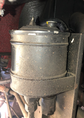

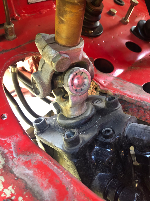

Liebe Gemeinschaft,
Fortbildung ist vorbei, Grill ist an. Bleibt Zeit für den LKW.
Die Kreuzgelenke klackern bei Lenkbewegung im Stand deutlich hörbar. Das Handbuch sagt: tauschen. Wie sehr ist das akut für bare Münze zu nehmen? Darf das Fahrzeug trotzdem erstmal weiter bewegt werden?
Da es die Komponente Lenkung ist, ist das ein Auftrag für meinen LaMa? Oder kann ich das auch - mit ruhigem Gewissen… :D

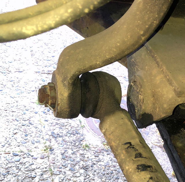

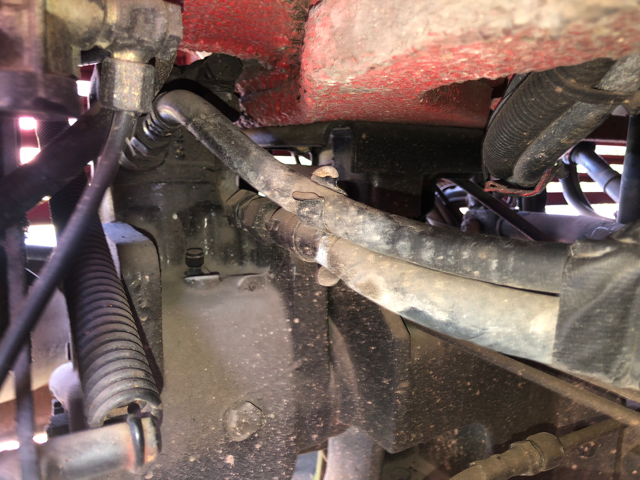

Dann kommen aus dem Lenkgetriebe zwei Hydraulikleitungen…
Und verschwinden in der Lenkhilfepumpe?…

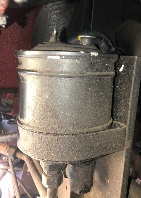

Von dort kommen auch Knarz- und Quietschgeräusche bei Lenkbewegungen mit laufendem Motor.
Davor sitzt ein Bottich mit ca. 1 Liter Volumen. Eine Flügelmutter und eine Art Deckel obendrauf.
Ist das ein Ausgleichsgefäß?
Kann ich da den Ölstand der Lenkung kontrollieren?
In kaltem oder warmem Zustand?
Welches Öl kommt da hinein, sollte welches fehlen?
Vielen Dank mal wieder und,
freundliche Grüße,
Sven
Beiträge: 12125
Re: Magirus 130D9 Lenkung knarzt.
#18 Beitrag von Bahnhofs-Emma » 2023-06-04 18:55:30
in diesem Behälter ist das Hydrauliköl für die Servolenkung, Auswahl des Öls gemäß Handbuch, Flüssigkeitsstand im Ruhezustand entsprechend Peilstab oder möglicherweise auch anhand der Markierung am Behälter.
Beiträge: 14643
#19 Beitrag von lura » 2023-06-04 21:16:57
Hi Sven, an der großen Räbdelschraube oben auf dem Topfdeckel ist der Messtab. Die Schraube also rausdrehen und den Ölstand kontrollieren.
Öl nach Bedienungsanleitung, wobei keiner weiß, was gerade drin ist.

#26 Beitrag von Sofa74 » 2023-06-06 16:35:51
Liebe Gemeinschaft,
ich glaube, das Kreuzgelenk lässt sich wohl von der Kabine aus ausbauen. Scheinbar komme ich nicht drumherum, es selbst zu erledigen. Um mich herum, nur Achselzucken, wenn es um dieses Teil geht. Sollte Jemand genau wissen, ob ich das Teil irgendwo bekomme, oder ob sich das Kreuz im Gelenk auspressen und ersetzen lässt, freue ich mich über Info.
Ich würde aus dem Bauch heraus so vorgehen wollen und bitte um Kritik, falls das Quatsch wird.
1. Schraube des Kreuzgelenkes unten an Welle des Lenkgetriebes ausdrehen.
2. Gelenkspalt mit Meißel leicht spreizen.
3. Verkleidung an Lenksäule lösen.
4. Rausfinden, wie ich die Lenksäule löse.
5. Lenksäule lösen und nach oben ziehen. Dadurch Kreuzgelenk von Welle Lenkgetriebe abziehen.
6. Schraube des Kreuzgelenkes oben an Lenksäule ausdrehen.
7. Kreuzgelenk mit - hoffentlich dezenten - Hammerschlägen von der Lenkspindel treiben.
8. Optional: sich verweigerndes Kreuzgelenk brachial von der Lenkspindel prügeln, schreien, Kreuzgelenk in die Landschaft werfen, Schritt sofort bereuen, 90 Minuten Kreuzgelenk auf Wiese suchen… :spiel:
Hier noch zwei Photos dazu:
Vielen Dank und freundliche Grüße,
Sven
P.S.: muss ich eigentlich davon ausgehen, dass ich auch die anderen Komponenten der Hydrolenkung bei Bedarf nur unter großen Schwierigkeiten bekommen kann?
Sofa74
Beiträge: 915
Registriert: 2021-01-31 14:48:44
#27 Beitrag von Sofa74 » 2023-06-06 16:39:12
Kurzer Nachtrag: es fehlt KEIN Hydrauliköl im System.
Freundliche Grüße,
Sven
Joachim
Beiträge: 347
Registriert: 2007-07-02 19:57:33
Wohnort: Karlsruhe
#28 Beitrag von Joachim » 2023-06-06 18:49:33
Hallo Svev,
du machst Dir sehe viel Mühe mit dem Kreuzgelenk.
Es ist auch ein sicherheitsrelevantes Teil. Wenn kaputt dann raus damit!
Ich möchte an dieser Stelle aber nur darauf hinweisen, das diese Kreuzgelenke generell nicht völlig geräuschlos sind.
Auch wenn der örtliche Iveco Händler nichtmehr in der Lage ist die Teile zu besorgen, so sollte der Werkstattmeister dort dennoch in der Lage sein das Kreuzgelenk zu prüfen und zu befunden. Hast Du das schon gemacht? Könnte Dir u. U Arbeit sparen
Joachim
Sofa74
Beiträge: 915
#29 Beitrag von Sofa74 » 2023-06-06 19:16:18
Joachim hat geschrieben:
2023-06-06 18:49:33
Hallo Svev,
Joachim
Moin Joachim,
nein, aber aufgrund des komplizierten Vorgangs der Ersatzteilbeschaffung, fahre ich mit dem Laster diese Woche zu meinem LaMa-Meister, baue dort die Manschette runter und wackele für ihn am Lenkrad. Der kann beurteilen, ob das klacken, das zu hören ist, pathologisch ist.
Heute dachte ich ohnehin, ich würde noch ganz bekloppt, da ich mir selbst nicht mehr sicher war, ob ich das Klackgeräusch aus dem Gelenk oder der Spindel selbst weiter oben hörte… :p
Ich lass jetzt Fachohren lauschen… :joke:
Vielen Dank für den Hinweis und freundliche Grüße,
Sven
