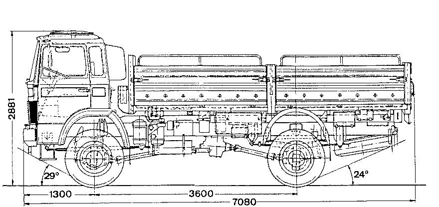

Hallo Luki,
mit den oben genannten Einschränkungen (Lebensdauer usw.), kann ich nicht sagen ob's funktioniert.
Hängt wohl auch davon ab wie und wo man damit fahren möchte.
Aber von der Größe her könnte der Iveco 110-17 gehen.
Wenn Du da die Spannferkel-Transporteinrichtung
, also diese Wulst am Führerhaus entfernst müßte das mit 530 cm hinkommen.
Hier mal ein Bild.
btw, bist Du der Lugge aus der Umog-community???
Hans-Josef

Bei Alfers hatte ich letztens auch angerufen, und mich nach den 1017ern erkundigt.lugge hat geschrieben:ja, der bin ich dann wohl.
Also hab grad beim Alfers gefragt, auf den 1017 gehts drauf, auch AHK und Bremse hätte er.
Nur der Preis
Vergiß es, dass is ne Apotheke.......
Dann wart ich lieber noch etwas länger.
Ist dieser komische Buckel an der Fahrerkabine eigentlich leicht entfernbar?
Erstens sieht dieses Teil unmöglich aus und stört zudem noch, wenn man nen Durchgang in den Wohnkoffer plant.
Micha
- Beiträge: 24914
Andi hat das Ding bei seinem IVECO wohl recht gut abbekommen.MichaS hat geschrieben:...Ist dieser komische Buckel an der Fahrerkabine eigentlich leicht entfernbar? ...
Gruß Ulf
