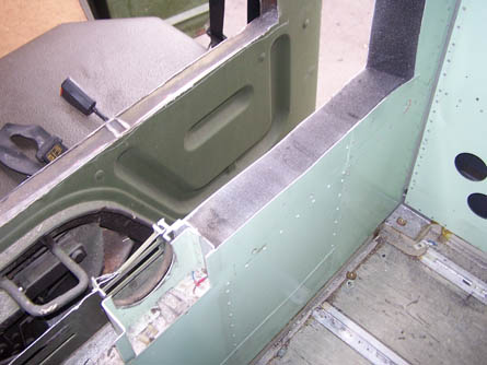

ich habe meinen Durchgang vor dem Aufbau des Koffers gemacht. Da der Durchgang ja meist maximal gross sein soll, entscheiden die Platzverhältnisse im Fahrerhaus über Grösse und Lage, d.h. Breite und Höhe des Durchganges. Wenn du das Fahrerhaus aufschneidest, solltest du einen stabilen Rahmen einschweissen. Ich denke nicht, dass T- oder L-Profile ausreichende Stabilität mitbringen. Zum Fahren ohne Koffer habe ich mir eine einfache Alu-Platte gemacht, die ich von aussen aufgeschraubt habe - in die Löcher, in die hinterher der Faltenbalg bzw der L-Profil-Rahmen mit dem Faltenbalg kommt. Vielleicht sieht man, was ich meine:
Dann den Durchgang im Koffer bzw der Stirnwand vor dem Einsetzen machen. Mit montiertem Koffer den Durchgang nachträglich zu machen geht zwar auch, ist aber manchmal eine ziemliche Würgerei. Natürlich sollte dein Koffergrundriss eine wenig Beweglichkeit im Bereich des Durchganges erlauben.
Wenn du schon am Fahrerhaus rumschneiden ist - denke gleich über eine Fahrerhaus-Erhöhung nach. Dann geht das in einem Aufwasch und der Durchgang wird deutlich bequemer. Mein Durchgang funktioniert zwar, aber es wäre besser, wenn er etwas höher wäre.

Hi Jürgen, klasse, dass Du gleich noch etwas Bildmaterial mit angefügt hast, so erkennt man auch gleich, dass da nicht mehr wirklich viel Platz zwischen Koffer und Fahrerhaus zur Verfügung steht, wenn man den Durchgang nachträglich einbaut.
Dass der Rahmen nicht nur aus nem "einfachem" T-Profil besteht, hab ich mir fast gedacht.
Das wär sicher auch zu labberig und würde nicht lang halten.
Ich hab´s in meinen Zeichnungen auch erstmal nur schematisch aufzeigen wollen und werd natürlich schauen, ein T-Profil mit 5 mm Stärke herzubekommen.
Zusätzlich wird von der Fahrerhausseite auch noch ein Rechteckrohr ringsum aufgeschweißt, um dem ganzen mehr Stabilität zu geben.
Ich fand das mit der T-Form insofern geschickt, da man dort einfach nen Faltenbalg/Plane/Lkw-Schlauch oder sonstiges Material für den Durchgang befestigen und bis zum Kofferaufbau die Öffnung relativ simpel mit ner Blech- oder wasserfesten Holzplatte verschließen kann.

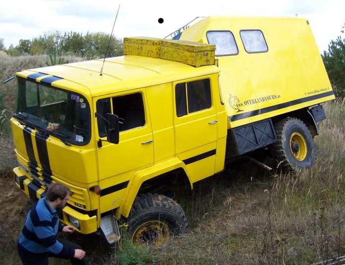

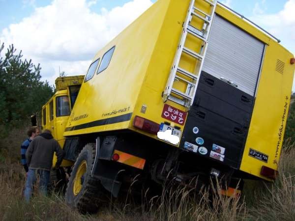

hier etwas zum Thema "Verbindungsfolien am Durchbruch" vom letzten Wochenende. Das hohe Gras hat etwas die Geländekonturen verwischt, und plötzlich der verwirrende Moment, in dem ich meine Betten und die Küche im linken Außenspiegel sehe...
Bei Betrachten der Bilder möchte ich anmerken, dass so etwas auf Fotos immer lächerlich aussieht. Die Vorderachse ist beinah genauso weit nach links geneigt, wie die Hinterachse nach rechts, auch wenn es gerade aussieht. Der Koffer steht in gerader Position an der Dachkante gute 25cm über das Fahrhaus über. Meine schwarzen Streifen auf höhe des Kabinenfussbodens geben aber denke ich einen ganz guten Eindruck.
Von links:
Von hinten. Das eckige, was da an der Kabine herausragt ist übrigens mein Durchbruch, der Koffer hat sich so weit verdreht, dass ich dort ins Freie blicken kann.
Ich bin aus der Situtation übrigens ohne Differentialsperren im 1. Gang weiter gefahren. Die Räder standen nicht blos am Boden, ich hatte auf allen vier Füßen völlig ausreichend Traktion. Bin immer noch ganz begeistert, könnte darüber noch Seitenlang schreiben.
Merke: Im Gelände bedeutet ein Durchbruch, im Außenspiegel sehen zu können, was gerade im Koffer umfällt!

die Bilder sehen schlimmer aus als sie sind: Eigentlich hat Felix nen Gama-Goat Rahmen drunter gebaut... :ninja: :ninja:
Hat da nix geknurrt? Sind die Nieten noch alle fest? Ich denke mal, die Sorge um den Durchgang vom Fahrerhaus zum Aufbau sind wohl noch die geringsten.

Das "schnell mal eben ausklinken" halte ich für wenig praxistauglich. Ich würde mir nicht zutrauen, bei einem Blick auf Gelände den Grad der Verschränkung zuverlässig einzuschätzen. Daher würde ich die Ausklinkung gleichzeitig so schwach konstruieren, dass sie eine leicht zu reparierende Sollbruchstelle darstellt.
@mak: Nicht nur geknurrt, eher geknallt: Schrauben der Stoßdämpferbefestigung haben unten am Durchbruch etwas von der Blechkonstruktion demoliert. Das werde ich ändern müssen, ist aber nicht schlimm, halt nur ne Delle.
Um Nieten oder Schrauben im Rahmen mache ich mir weniger Sorgen, die müssen das abkönnen. Habe auch bei der späteren Bestandsaufnahme keine weiteren Schäden feststellen können.
Mein Koffer steht vorne im Prinzip lose von eine Blattfeder niedergehalten auf. Es gibt an der Wippe keinen Gelenkbolzen im eigentlichen Sinne. Daher würde die Kofferlagerung selbst dann noch nachgeben, wenn der vordere Querträger den Rahmen berührt.
Ansonsten war hier die originale Doka-Lagerung am Ende: Ich habe die Tür nur noch schwer aufbekommen. Aber die Windschutzscheibe sitzt ja zum Glück in Gummi. Generell ist das aber ok, ich kann damit Leben, dass man bei dem Auto in der Verschränkung kein Rad vom Boden abheben kann.
Ich würde tausend Tode sterben.
So ein bisschen nervös war ich auch, vor allem wenn das Auto dabei Geräusche macht wie ein sinkendes Schiff. Aber umkippen kann das Auto in der Position nicht, das Gewicht von Motor und Fahrhaus stemmt sich ja gegen die Schräglage des Koffers.
Aber: Ein Auto mit Wippe hinten würde schon lange auf der Seite liegen, bei der Konfiguration hätten beim Einfahren in die Verschränkung Fahrhaus und Koffer den selben Neigunsgwinkel. Auch steife oder ausgesteifte Rahmen wie Kat oder Unimog würden mich hier nervös machen. Leiterrahmen sind einfach die Offroad-Lösung: 5cm Federweg und 120cm Radhub - das lässt sich nun einmal nicht anders erreichen.
Und Gräben wie auf dem Bild sind kein urealistisches Hinderniss, die meisten Straßen werden von Gräben gesäumt. Quasi der Offroad-Fall Nr.1 auf Reisen. Und anders, als Diagonal mit einer solchen Verschränkungsorgie kommt man da nur mit einem 4-Achser drüber weg.
So, nun höre ich aber auf mit der Angeberrei, es geht in diesem Threat doch eigentlich um die Konstruktion eines Durchbruchs! Das auf dem Bild muss ja auch nicht jedes Auto machen, jeder ist auf seine Art wahnsinnig. Ich wollte nur ein Extrem präsentieren, damit die Bewegungsmöglichkeit des Verbindungsbalges nicht so sehr unterschätzt wird, wie ich es bei so vielen vermeindlich geländegänigen Autos mit ansehen muss. Wie viel Bewegunsgmöglichkeit man dann entgültig einbaut, bleibt natürlich jedem selbst überlassen.

#24 Beitrag von Koenigsdorf » 2008-10-13 20:14:44
Hallo aus dem Rheinland,
Sieh dir mal die FHS-Verriegelung an. Dann hast du schon mal die untere Höhe. Bei mir sah das so aus. (siehe Bild) Fahrzeug ist ein Iveco 110/17 AW mit Doka. Oben sind auch einige Verstrebungen. Und die sind nicht ohne Grund da.
KoenigsdorfBild
Zuletzt geändert von Koenigsdorf am 2008-10-13 20:15:46, insgesamt 1-mal geändert.
