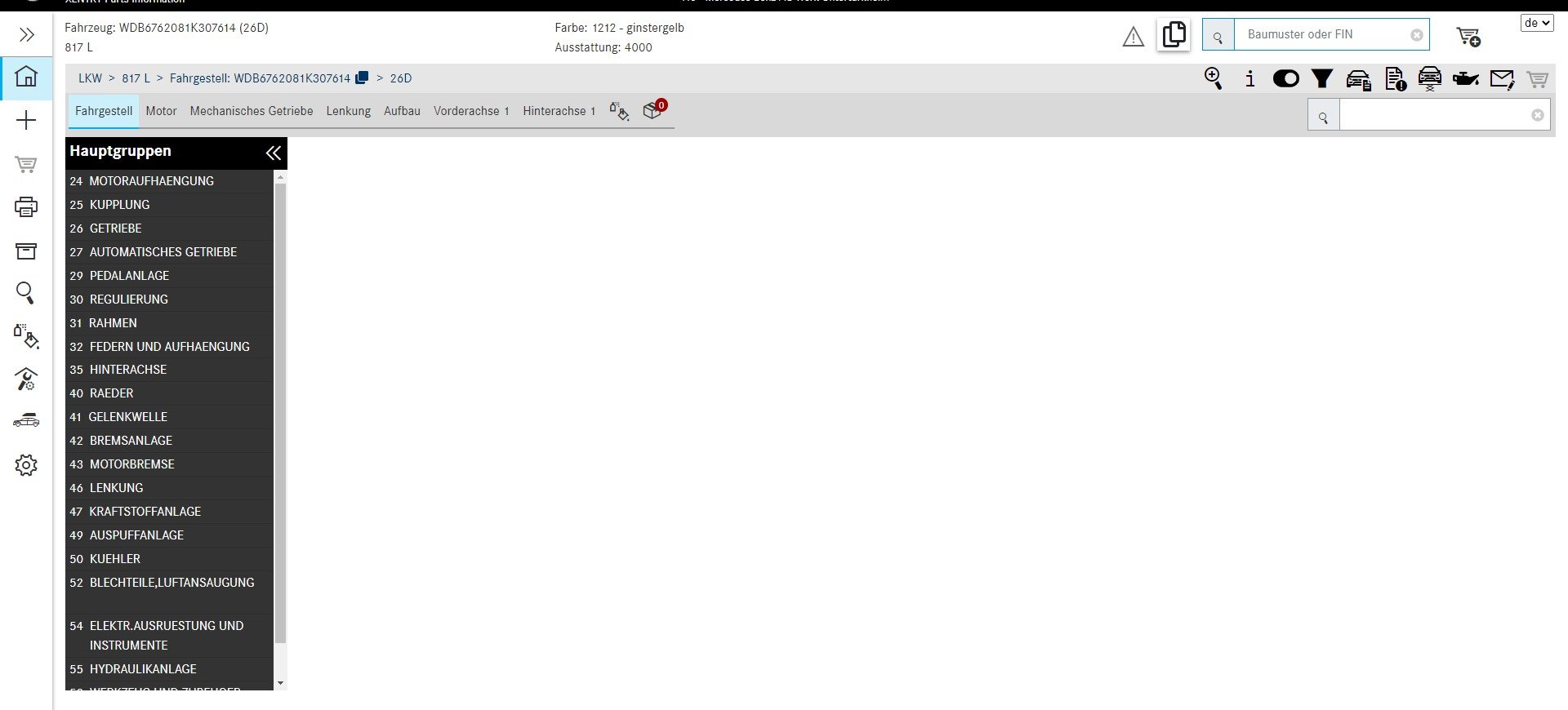

Ich nehme an, Du hast den Online-Zugang zur Teileinformation für Privatpersonen gebucht. EPC gibt es nicht mehr.
Nach Eingabe der FIN sollte der Bildschirm so aussehen:

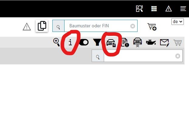

In der oberen rechten Ecke findest Du diese beiden Icons. Das Linke ist für das "Informationsfenster". Das Rechte ist für die Datenkarte.

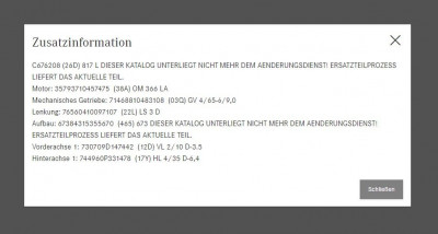

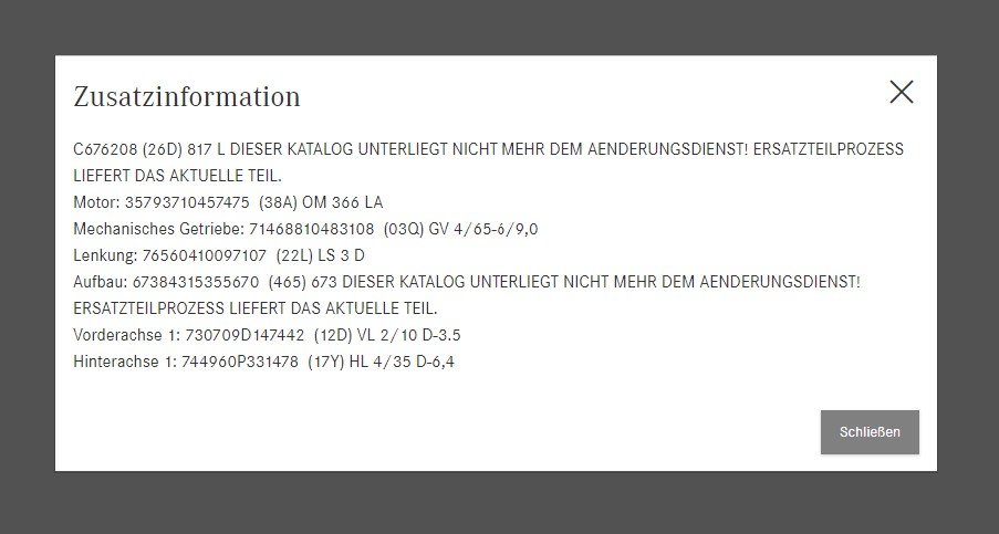

Das Informationsfenster zeigt Dir z.B. den Getriebetyp:

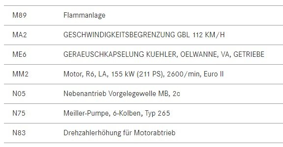

In der Datenkarte findest Du den Bestell-Code MM2 für den stärkeren Motor:
