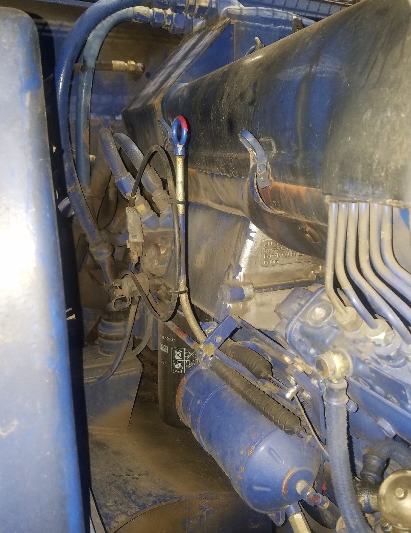

Bei unserem neuen alten Zettelmeyer-Radlader habe ich mich nun zum ersten Mal näher mit dem Hinterwagen befasst. Wo der Krach rauskommt ist tatsächlich auch ein Motor drinnen, sehr gut. Luftgekühlter Sechszylindermotor, Aufkleber und Schilder sagen "Deutz BF 6L 913/C/T".
Blick von hinten durch die linke Motorraumtür

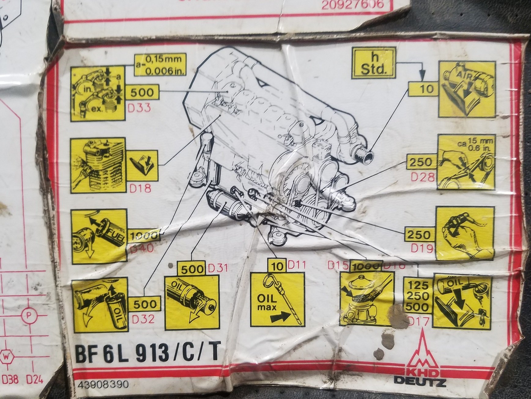

Nach ein paar erfolgreich absolvierten ersten Tests, dass der Radlader auch was taugt, würde ich in der nächsten Zeit mal einen Ölwechsel angehen. Ein Wartungsaufkleber in der Tür macht mich dabei stutzig:
Wartungsaufkleber
Wartungsaufkleber
Anscheinend ist der waagerecht liegende Zylinder (auch im ersten Bild vor der Ölfilterkartusche zu sehen) ein weiterer Ölfilter mit dem gleichen 500h-Tauschintervall?! Sowas habe ich noch nie gesehen. Gibt es das bei den verwandten Motoren für Fahrzeuge auch oder kennt sich jemand mit den Einbauaggregaten für Baumaschinen aus? Kurze Suche deutet darauf hin, dass es Deutz-Motoren mit einem extra Feinfilter gibt, aber richtig schlau werde ich daraus nicht (oder ich suche falsch). Bevor ich jetzt noch lange herumsuche, was ist bei diesem Schmiersystem anders, als gewöhnlich?

ja das gibt es . Haupt- und Nebenstromfilter . Falls du mir die Motornummer schickst, kann ich dir die passenden Filter raussuchen denn auch beim Filtereinsatz gibt es verschiedene Versionen.

Danke für Eure Antworten. "Nebenstromfilter", wie es auch in der Iveco-Liste steht, ist der magische Begriff, der plötzlich Suchergebnisse bringt :idee:
Und unter einem Nebenstrom-Feinfilter kann ich mir auch etwas sinnvolles vorstellen, kannte ich bisher bei Motoren nicht (jedenfalls nicht zusätzlich zu einem Hauptstromfilter). Mal wieder dazugelernt!

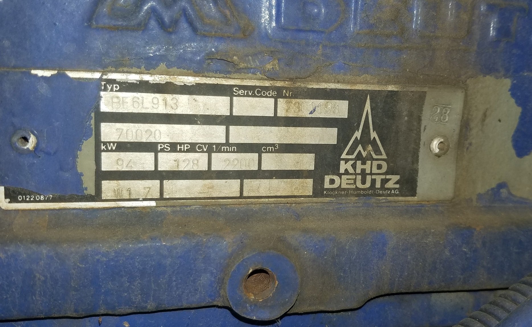

Hier das Typenschild, die Nummer 7301198 ist auf der anderen Motorseite nochmal in den Flansch zur Einspritzpumpe geschlagen, wird also wohl die Motornummer sein?!

#5 Beitrag von OliverM » 2021-01-02 18:58:59
Ja, das ist die Motornummer.

#9 Beitrag von OliverM » 2021-01-04 12:52:22
Filtereinsatz: Deutz 0116 8469
Filterpatrone: Deutz 0117 4420

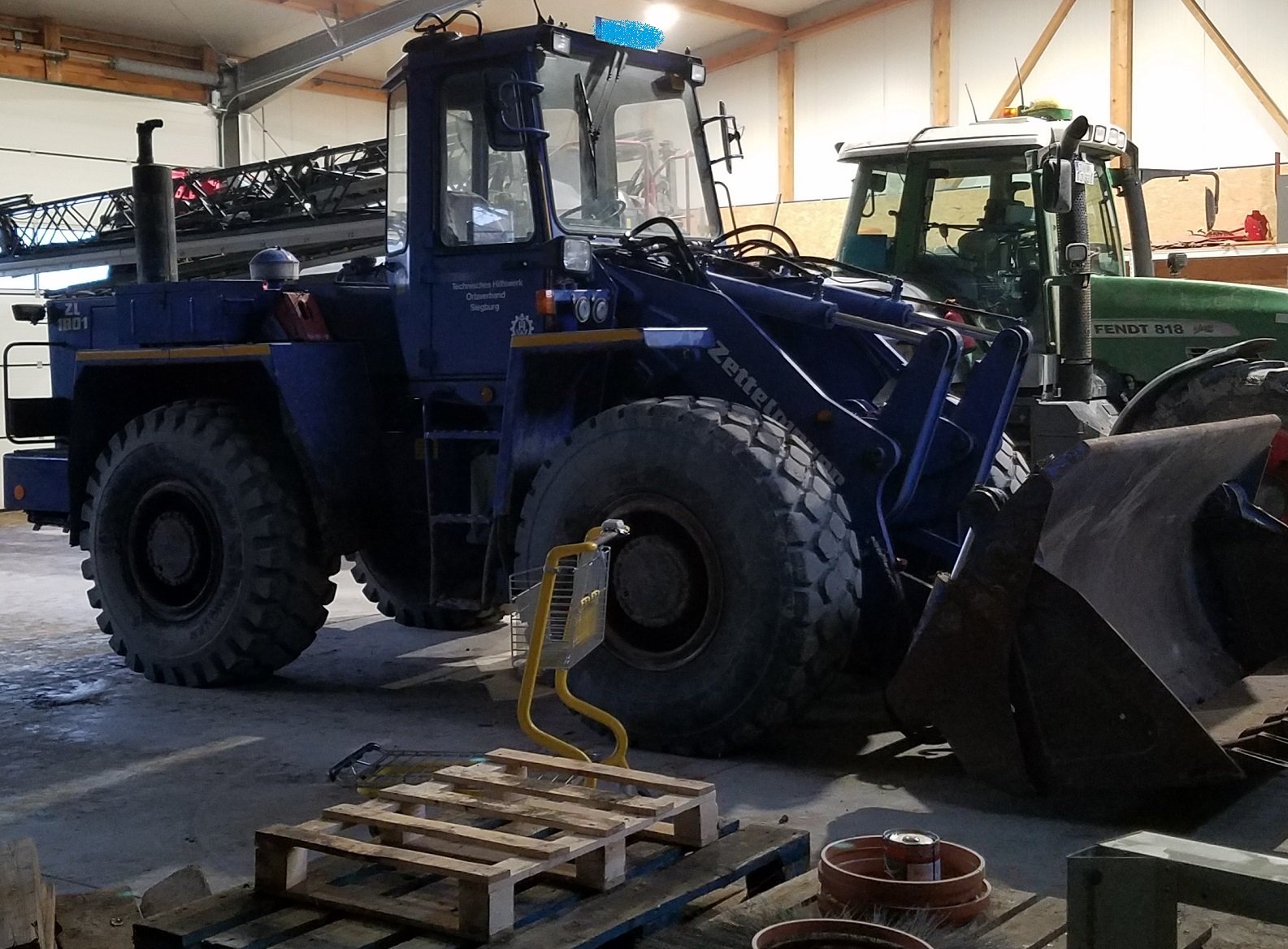

PS.: Das ist die "Zecke" in voller Lebensgröße; das Beste: mit originalem, echtem Beifahrer(=Kinder-)Sitz :blume:
