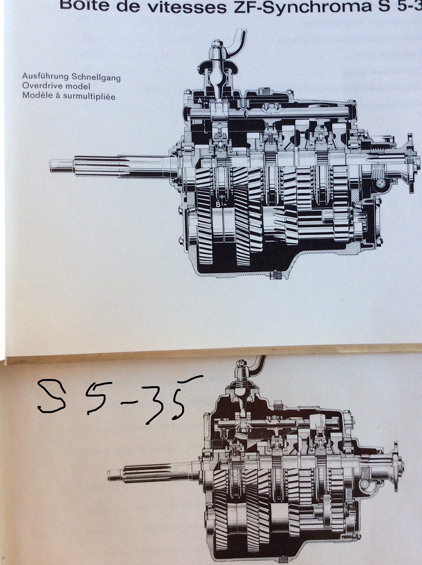

Hintergrund, ich habe ein S5-35 (41000km Feuerwehr, Mercur), wenn ich vom 4 in den 3 Gang zurückschalte und ich nicht ziemlich langsam bin, dann ist zu merken, das die Synchronisierung verschlissen ist. Man kann auch mit Zwischengas herunterschalten aber mindestens ein weiterer Fahrer will, das die Synchronisierung funktioniert :D .
Ich habe mir von ZF nach der Stücklistennummer den Ersatzteilkatalog besorgt. Leider liefert ZF keine Synchronringe Nr. 1238 304 271 für 2 - 3 Gang mehr. Habe leider bis jetzt nirgends welche auftreiben können. Hat hier noch jemand eine Idee?
Ich hatte dieses Getriebe noch nicht auf, gehe aber davon aus, das die Synchronringe aus einer Messinglegierung sind. Verschlissen dürfte der Konus mit der geriffelten Reibfläche im Synchronring sein.
Meine Idee ist diesen Bereich mit Flammspritzen neu aufzutragen und dann zu bearbeiten. Flammspritzen von Messing geht bis 3 mm stärkt. Die Härte ist auch entsprechen einstellbar, damit die Reibpaarung stimmt. Hat das schon jemand gemacht. Gibt es Erfahrungen, Tipps, Ideen zur Reparatur von Synchronringen?
Jörg

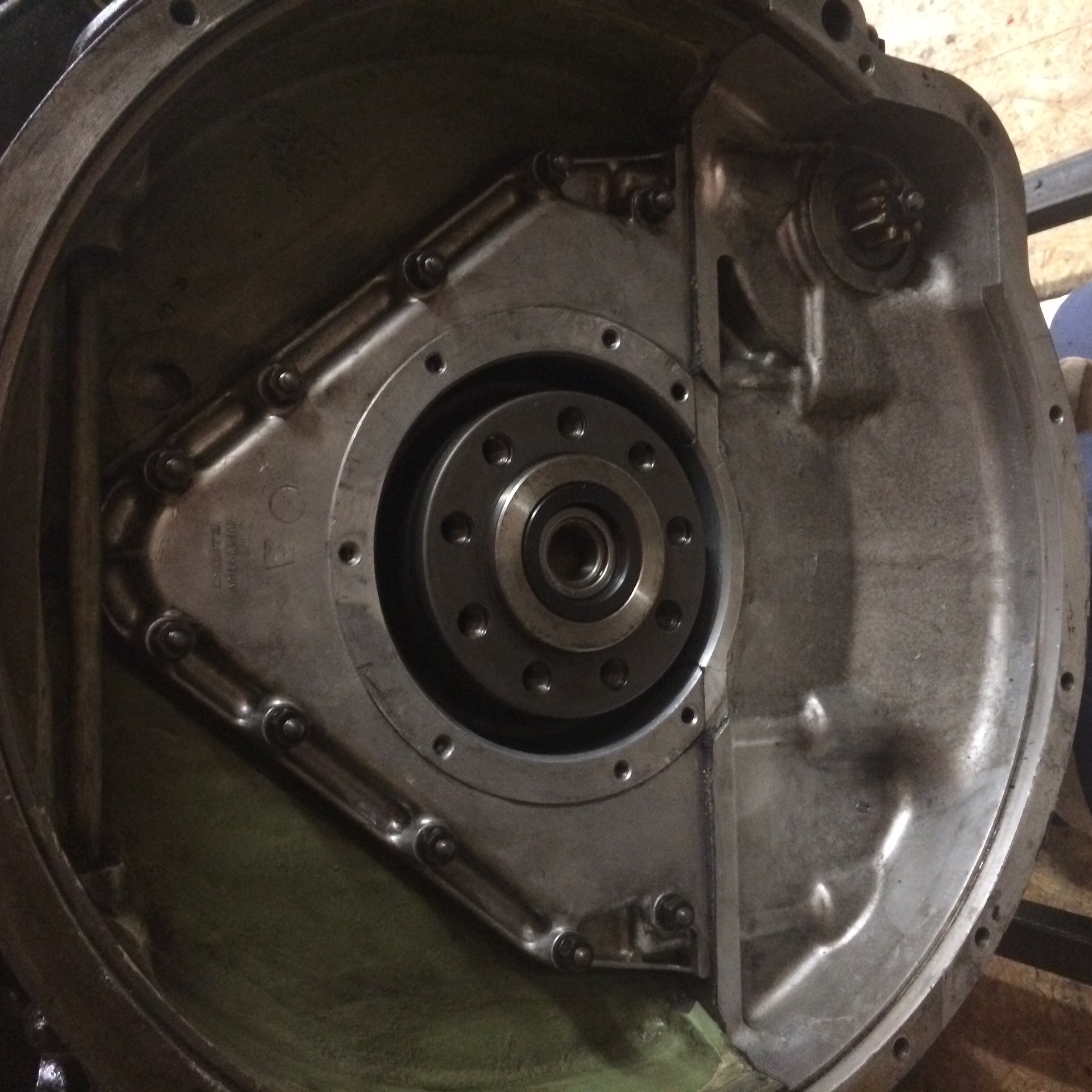

#11 Beitrag von Joerg404114 » 2021-01-24 21:45:08
Guten Abend,

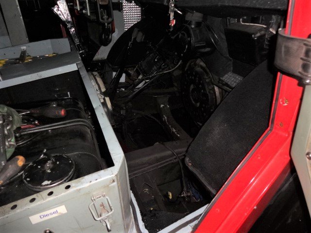

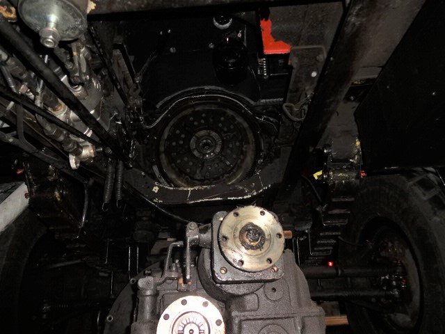

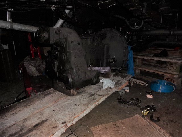

am Sonntag das Getriebe am Mercur ausgebaut (S5-35 alte Ausführung), damit ich es genau vermessen und dann mit dem S5-35-2 vergleichen kann ob da was austauschbar ist.
Das genaue Vermessen werde ich die nächste Woche durchführen, wenn das Getriebe außen gereinigt ist. Über die Unterschiede berichte ich dann.
Außerdem muss eh der Simmerring der Kurbelwelle getauscht werden. Die Kupplung kommt dann auch neu. Das Getriebe war auch nicht mehr ganz dicht.
1. Verblechung im Fußraum entfernen, Getriebetunnel entfernen
2. Schalthebel demontieren
3. Handbremse aushängen
4. Rechtes Hosenrohr abschrauben
5. Kardanwelle Vorderachse abschrauben
6. Kardanwelle Getriebe Verteilergetriebe abschrauben
8. Kupplungsnehmerzylinder mit Hebel an Kupplungsglocke und Getriebe abschrauben
9. Alle Betätigungshebel für die Nebenantriebe abschrauben
10. Elektrokabel für die Warnleuchte Nebenantrieb abschrauben

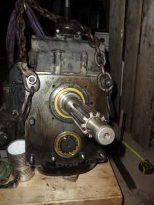

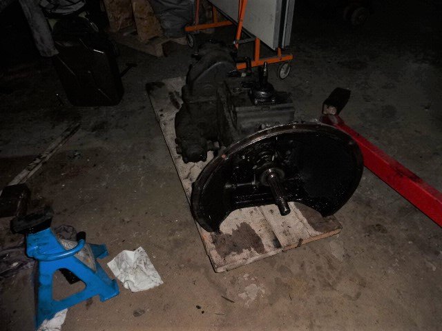

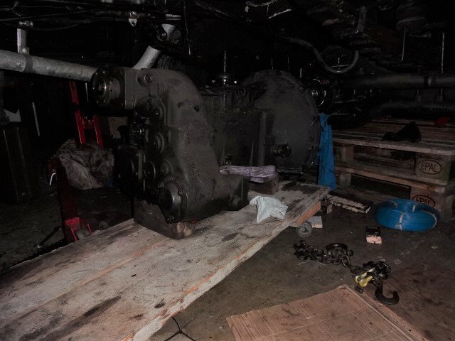

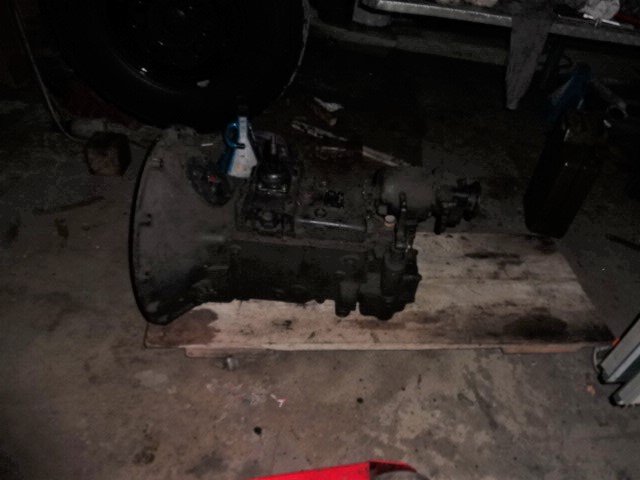

Getriebe unterm Fahrzeug auf Rollbrett abgelassen. War etwas kniffelig. Es musste erst ca. 15 cm nach hinten und dann ca. 35° schrag abgekippt werden. Grund sind die großen Nebenantriebe.
Getriebe neben dem Fahrzeug

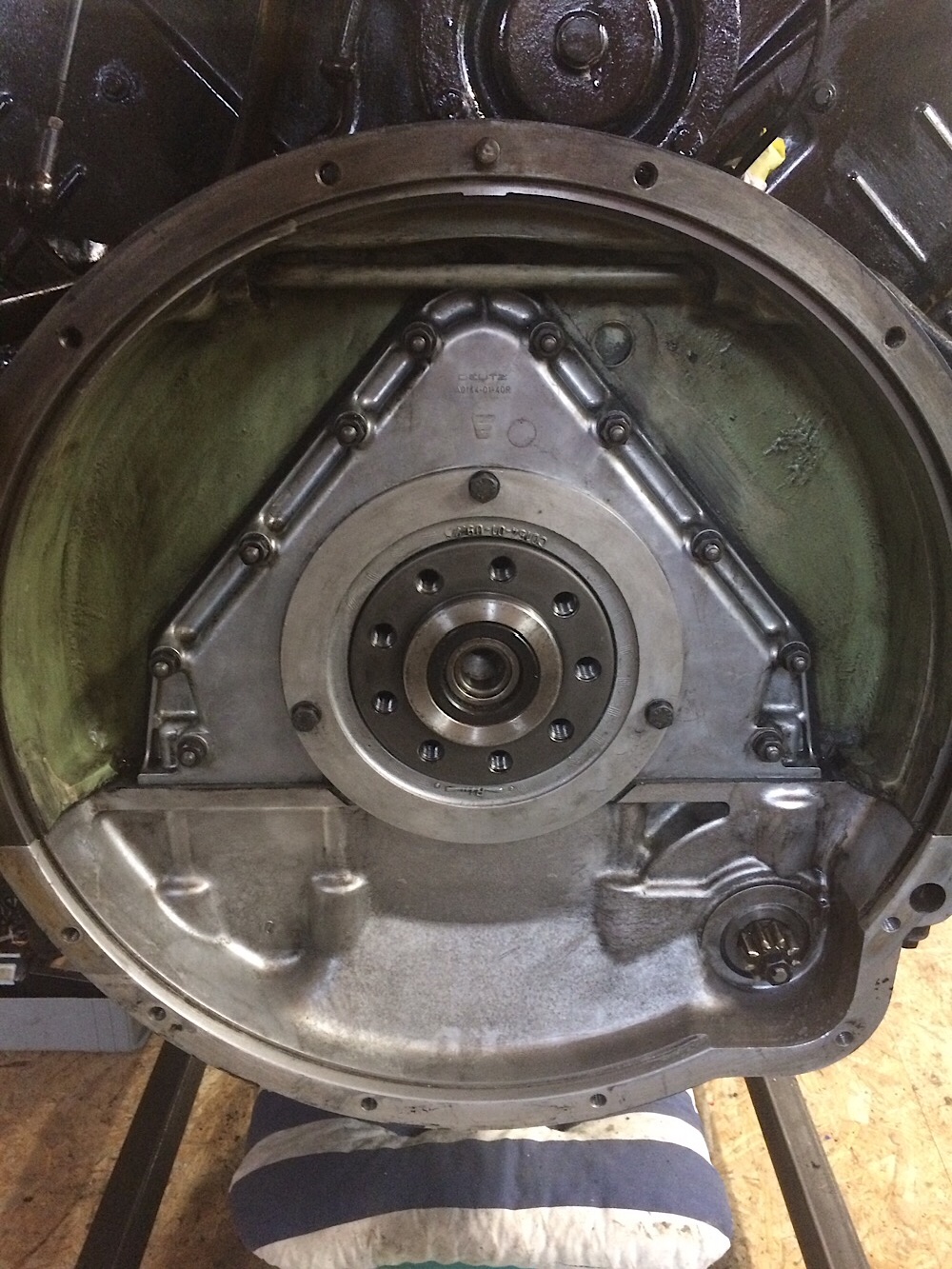

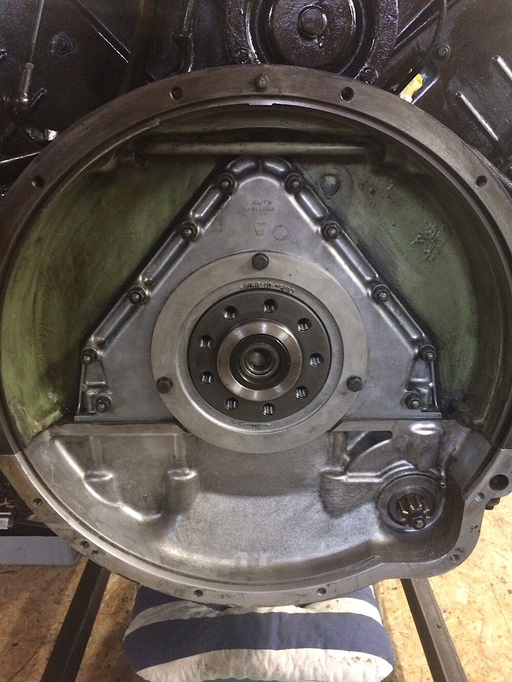

Hier eine Detailaufnahme der Druckplatte
Frage: Hat jemand einen Getriebedeckel für hinten ohne Nebenantriebe. Ich brauche die Nebenantriebe nicht und würde das gerne alles weglassen und einen normalen Deckel montieren. Habe aber bis jetzt keinen finden können.
Jörg

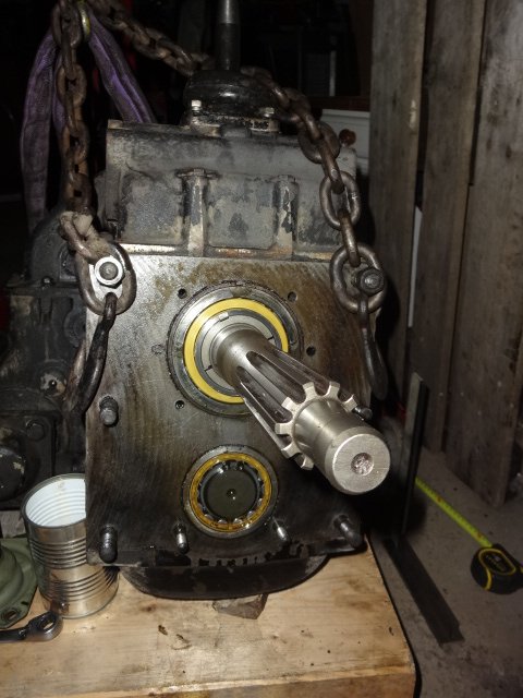

Das ist kein einfacher Deckel, sondern ein Gußgehäuse. Ich konnte damals (als ich noch Besitzer eines ZF S5-35/2 war) einen Deckel übers Forum bekommen. Sieht dann so aus:
viewtopic.php?p=186754#p186754
Der Abbau des Nebenantriebs an sich war schon ein Abenteuer. Hier geht's los:
viewtopic.php?p=178916#p178916
Und hier geht's weiter:
viewtopic.php?p=183524#p183524
Gab dann noch ein paar weitere Problemchen mit nicht passenden Flanschen, aber Du hast ja einen Magirus-Deutz, da mag das anders sein als an meinem Mercedes-Benz:
Einen Deckel für Dich habe ich allerdings auch nicht. Der wurde mitsamt dem Getriebe verkauft.

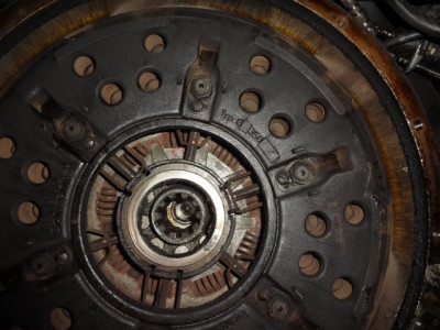

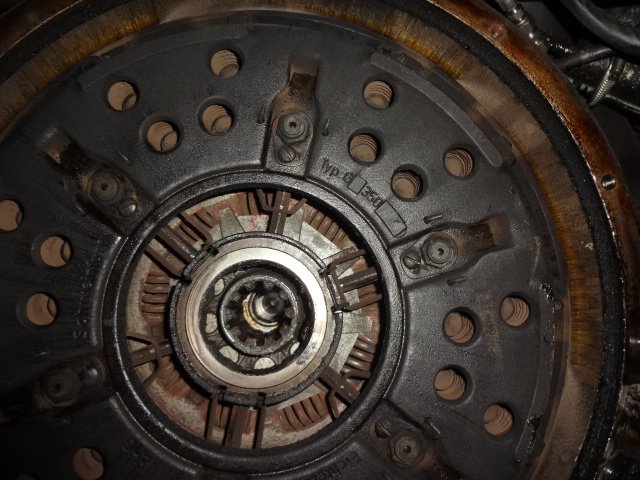

ja, ich demontiere die Schwungscheibe, Wechsel den Kurbelwellendichtring und dann kommt auch die Kupplung komplett neu. Sie hat erst 41000km aber das sagt ja nichts aus. Werde sie diese Woche demontieren. Mit FFP3 Maske und Absauggebläse, da sicher noch Asbesthaltig. (mach ich beim abnehmen der Bremstrommeln auch immer so). Dann werde ich die Mitnehmerscheibe mal vermessen wie dick die noch ist.
Was mich bei der Demontage gewundert hat ist, das die Schrauben der Kupplungsglocke alle recht lose waren. Die gingen ganz leicht auf.

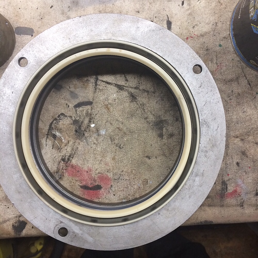

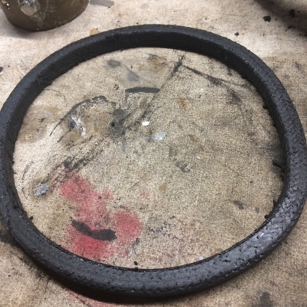

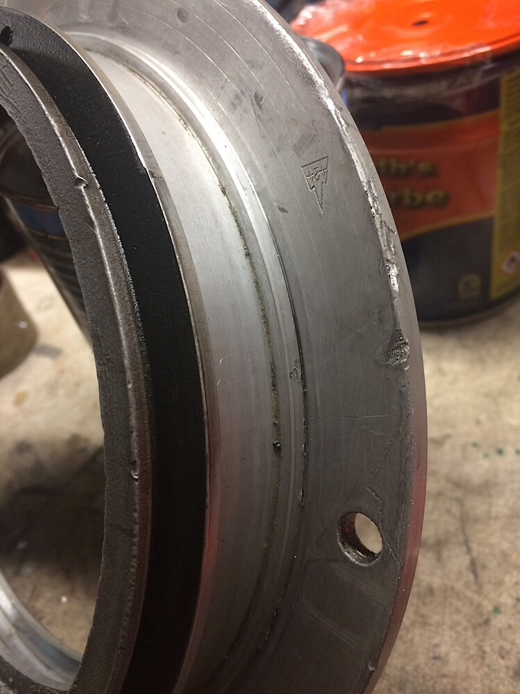

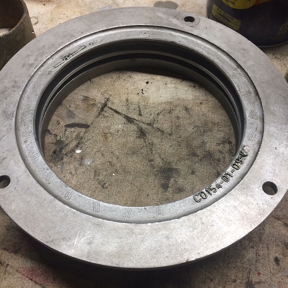

Apfeltom
Beiträge: 2735
Re: ZF S5-35 Synchronring reparieren geht sowas?
#17 Beitrag von Apfeltom » 2021-01-25 22:31:48
Moin Joerg,

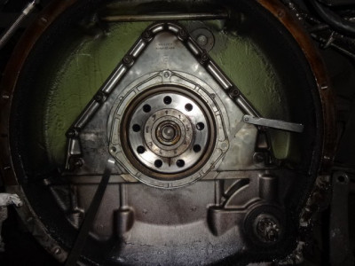

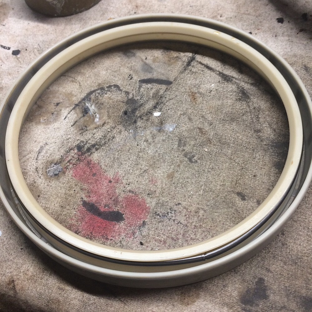

Nachdem ich mir Pirx Bilder von seinem S5-35 aus 2009 angesehenhabe, noch Folgendes:
Vor ein paar Jahren hab ich mal ein sehr runtergekommenes S5-35 aus nem Mercur bei Jan Walther neu lagern und einstellen lassen. Dabei hat er den Nebenantrieb abgenommen und mit einer schlichten , handgedengelten Blechplatte verschlossen.
Ich hab die Platte nie abgenommen, hab das Getriebe dann an einen Mercur Kollegen weitergereicht.
Eine kurze Anfrage bei Jan Walther könnte klären, ob ein schlichtes Blech ausreicht, oder welche Änderungen ( außer Abbau des Nebenantriebs) evtl. nötig wären.
Vielleicht ist das ja noch hilfreich.
Besten Gruß
Thom
...der grad auch seinen 714 Motor mit nem neuen WeDi hinterm Schwungrad versieht :D
Joerg404114
Beiträge: 809
Registriert: 2015-07-06 6:53:12
Wohnort: 69250 Schönau
#18 Beitrag von Joerg404114 » 2021-01-26 10:36:40
Hallo Thom,
ja mit dem Getriebe schaue ich in alle Richtungen.
Also erstens kann ich die Synchronringe reparieren. (galvanisch Hartsilber, Flammspritzen Messing etc. bin am recherchieren was geht)

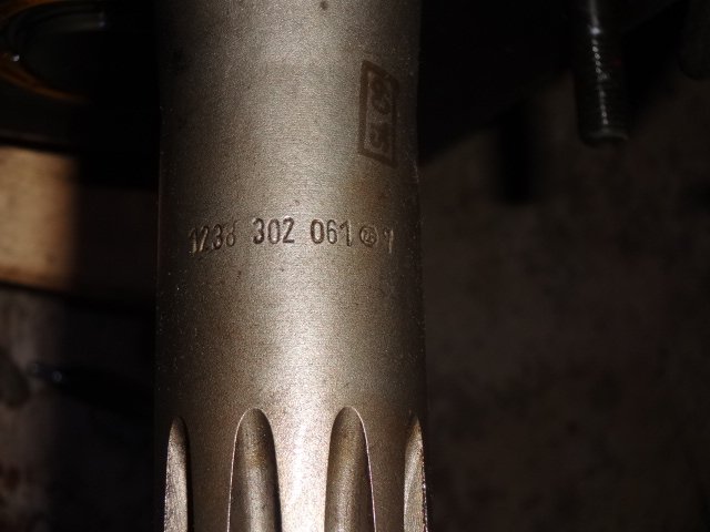

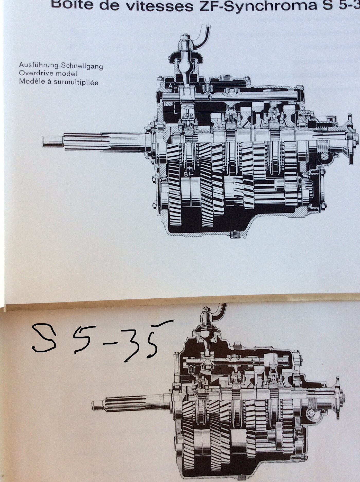

Zweitens habe ich mir ein S5-35-2 angeschaut. Das ist ja im Bereich der Eingangswelle anders. Erstens die Länge der Welle, zweitens die Abdichtung, drittens die Keilwellenverzahnung.
Werde diese Woche mit meine Kupplungsglocke zum S5-35-2 fahren und schauen ob da irgendwas machbar ist.
Drittens überprüfen, ob es geht die Eingangswelle S5-35 gegen S-35-2 zu tauschen. Denke mal diese Chance liegt bei 1%. Da sind 20 Jahre in der Konstruktion dazwischen.
Meine alte Eingangswelle hat laut Liste 22 Zähne (Übersetzung 5,64-0,695). Die des S-5-35-2 sollte das auch haben. Aber ob das passt ??? sehr unwahrscheinlich.
Was für einen Unterschied haben eigentlich die Kupplungsglocken S5-35 zu AK6-55(Jupiter). Ist die Tiefer? Kann damit eine kürzere Eingangswelle ausgeglichen werden? Kardanwelle ist jetzt mal egal.
Jörg

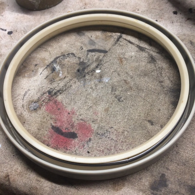

Ps. Den Wellendichtring Kurbelwelle gehe ich jetzt auch an. Habe folgende Vorschrift für die Schwungscheibenbefestigungsschrauben gefunden.
1. Handfest, entspricht 2 mkg = 20 Nm, Dann 60° + 30°. Werde auch Loktite mittel verwenden. Hast Du die geleichen Infos?
Apfeltom
Beiträge: 2735
#19 Beitrag von Apfeltom » 2021-01-27 14:22:36
Moin Jörg,
Das ist ja mal wieder so eine Koinzidenz der besonderen Art :joke:
Zwei Mercuristen Schrauben an der gleichen Stelle zur gleichen Zeit :joke:
Wie du siehst , ist der Ort des Geschehens vor uns.

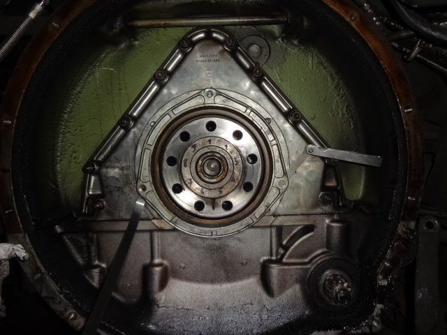

Mein Mercur Kumpel Fabian hat zwecks WeDi Wechsel die Dreiecksplatte - wie im Werkstatthandbuch- abgenommen, fand den Filzring vor und hat zwecks Einbau eines WeDi die äußere Überdeckung abgedreht , sodass er den WeDi von hinten einsetzen konnte.
Den Dreiecksdeckel hat er dann mit Dichtmasse eingerichtet.
Alles dicht.
Ich denke, so mache ich es auch.
Die Schwungradschrauben haben bei mir auch keine Blechsichrung gehabt. Genau wie bei dir.
Werd ich auch mit Loctite sichern und nach Werkstatthandbuch wie du es auch beschreibst anziehen.
Kupplungsautomat ist gut, Scheibe eigentlich auch, kommt trotzdem neu.
Heut Abend weiß ich mehr :wub:
Beste Grüße vor dem 714
Thom

#22 Beitrag von Apfeltom » 2021-01-27 19:41:21

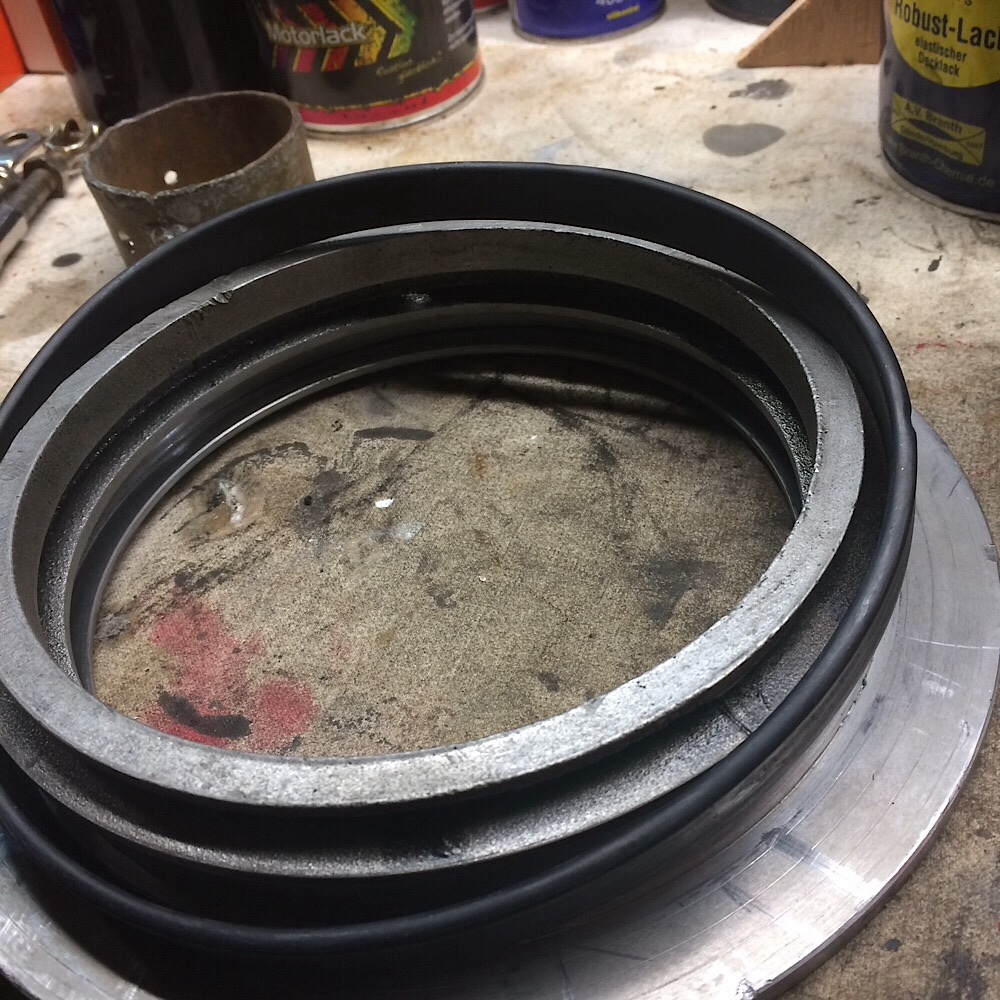

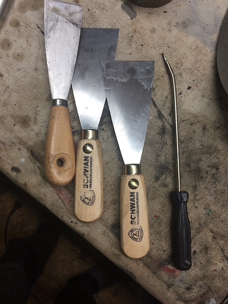

Nächste Runde
Der Abdeckring mit den drei Schrauben läst sich rausnehmen!
Also bitte NICHT den Dreicksdeckel ausbauen!!!
Und zwar hat der Deckel eine umlaufende breite Gummilippe, die ihn -nach 60 Jahren - im Lagerdeckel, dreieckig, gut bis sehr gut festhält :motz:
Aber er geht raus, siehe Werkzeuge...
Man sieht die außen befindliche Nut hinter der fast bis auf die Schwungradnabe reichende überstehende Aluronde.
Die Methode war die klassische „ Spachtelwürgemethode“ :wub: mit Holzhammer... immer schön die Spachtel in Richtung Dichtlimie Biegen...
und zum Schluß mit gebogenem Schraubendreher vorsichtig los und abklopfen...
Gehalten wird der Deckel durch eine angebackene Gumminutring
Liegt hier auf dem Deckel
Dann wird dieser Filzdichtring sichtbar...
Nun werd ich den Dem Deckel die überstehende Ronde abdrehen, sodaß der Wellendichtring von hinten einbaubar ist.
Alles zusammen und...
Hinterher lässt sich dann der WeDi auch ohne Ausbau des Deckels abbauen.
Soweit erstmal
Thom

#23 Beitrag von Joerg404114 » 2021-01-27 20:15:53
Hallo Thom,
ich habe den alten Radialwellendichtring noch nicht ausgebaut. Im meinem Motor ist auch schon ein Radialwellendichtring verbaut. Der Innere Flansch ist bei mir anders.
Dein Resümee ist als den großen dreieckigen Deckel auf jeden fall drinnen lassen.
Jörg

Hallo an alle ZF-Getriebekenner,
ich habe folgende kniffelige Frage:
Wer weis was, wen kann ich Fragen, kennt jemand eine Spezialisten bei ZF der das wissen könnte? :search:
Passt die Getriebeeingangswelle vom S5-35 (Stückliste 1238 000 938) mit der Nummer 1238 302 061 in das Getriebe S5-35-2 (Stückliste 1238 002 913) in dem original die Eingangswelle 1238 302 146 verbaut ist. Beide Eingangswellenlager sind identisch.
Wenn die Innenverzahnung des Kupplungskörpers gleich sind und das Modul des Zahnrades (beide Z22) dann könnte es gehen.
S5-35 alte Version
Die Nummer des Kupplungskörpers der alten Version ist 1238 304 266
S5-35-2
Eingangswelle S5-35-2.jpg (5 KiB) 6610 mal betrachtet
Nummer Eingangswelle S5-35-2.jpg (12.51 KiB) 6610 mal betrachtet
Nummer Kupplungskörper S5-35-2.jpg (4.29 KiB) 6610 mal betrachtet
Mein Getriebe habe ich ausgebaut. Eingangswelle ist 263 mm lang. Beim S5-35-2  ist sie 237 mm lang und die Keilwellenverzahnung hat andere Abmessungen. Deshalb passt das S5-35-2 mit der zu kurzen Eingangswelle nicht.
Ich habe keine S5-35-2 liegen, welches ich aufmachen kann und nachsehen nur mein S5-35.
Jörg
Apfeltom
Beiträge: 2735
#25 Beitrag von Apfeltom » 2021-01-30 15:38:55
Moin Jörg,
Du hast das sicher schon - im Vergleich des S5-35-2 und das S5-35
Vielleicht lässt sich was daraus erschließen... :eek:
Thom
Joerg404114
Beiträge: 809
#26 Beitrag von Joerg404114 » 2021-01-30 22:03:35
Hallo Thom,
danke für die Bilder. Ja die habe ich betrachtet. Es gibt gewisse Unterschiede.
Mal sehen was machbar ist.
Jörg

Beiträge: 18933
#28 Beitrag von Pirx » 2021-01-30 22:29:04
Die Lager im /2 scheinen größer zu sein. Sieht man besonders gut am Lager der Antriebswelle.
