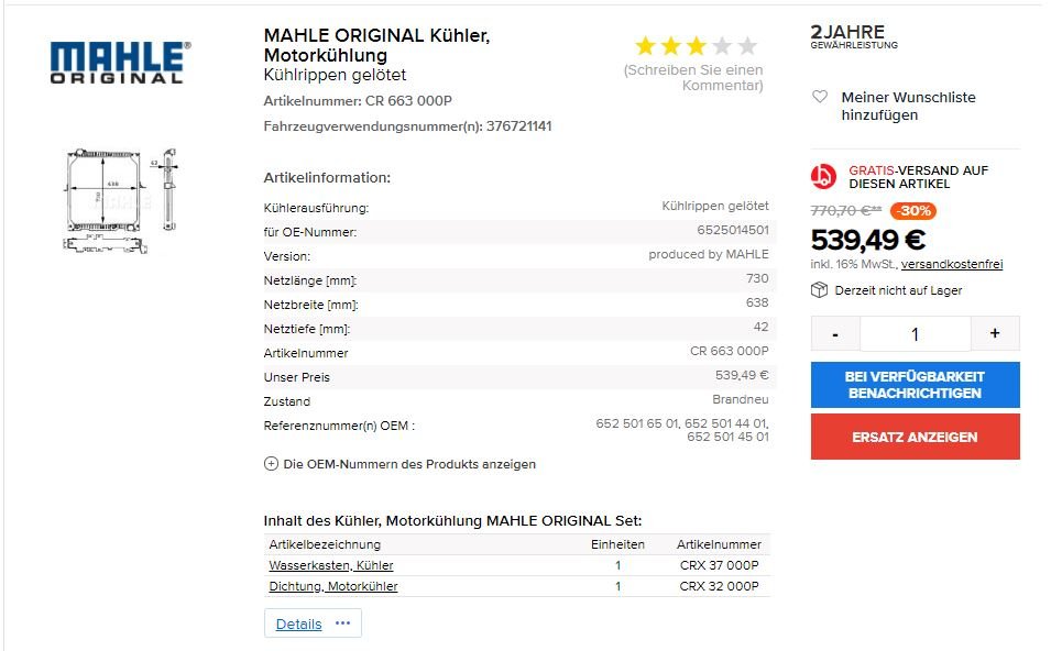

Moin Joe,
Mahle CR 663 000P sollte passen wenn du hier die OE-Nummer deines 'Kühlers findest . Den können dir die üblichen Verdächtigen beschaffen.

Diese Kühler-Nr. sind für die MK/SK-Series und @Joe hat eine NG-Serie mit andere Ausführung.

Naja, laut Mahle ist das ein Kühler für 'NG-Serie 1217 .autotir hat geschrieben: ↑2020-10-10 7:11:23Hallo Joe,Joe hat geschrieben: ↑2020-10-10 0:27:39Hi,

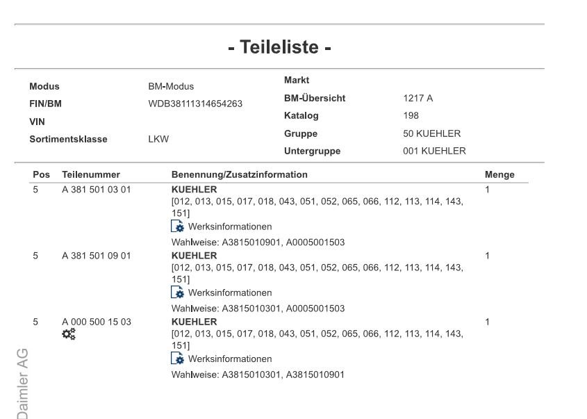

Die FIN ist: WDB38111314654263
Der MB-Mitarbeiter hat mir freundlicherweise die Teilenummern rausgesucht, s. Anhang. Wenn ich die Daten von Schult ansehe, scheint er bei mir wohl nicht zu passen - obwohl der Preis unschlagbar wäre! Vielleicht kann aber aufgrund der FIN rausfinden, ob der von Schult doch passt?
danke für eure Hilfe. War leider bis 21h am arbeiten, komme daher erst jetzt dazu zu antworten:

Re: MB1217 Kühler undicht, Lieferanten??
Hallo Joe,Joe hat geschrieben: ↑2020-10-10 21:39:38HI,
Der MB-Mitarbeiter hat mir freundlicherweise die Teilenummern rausgesucht, s. Anhang. Wenn ich die Daten von Schult ansehe, scheint er bei mir wohl nicht zu passen - obwohl der Preis unschlagbar wäre! Vielleicht kann aber aufgrund der FIN rausfinden, ob der von Schult doch passt?![]()
Dieser Kühler A 381 501 07 01 von Schult ist mit erhöhter Kühlleistung (Tropen Ausführung für Baumuster 381.113) und sollte passen.

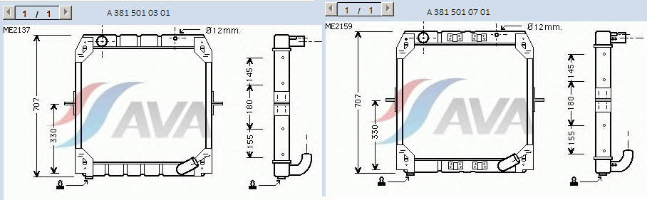

Hallo Pirx und Joe,
ja das ist genau.
Standard Kühlteil im Kühler A 381 501 03 01 hat Maße 532 × 620 × 40 mm
und verstärkt Kühlteil im Kühler A 381 501 07 01 hat Maße 532 × 620 × 51 mm
Montagen Maße und Löche sind gleich entsprechen den AVA Cooling Daten.
VG Eugene.
