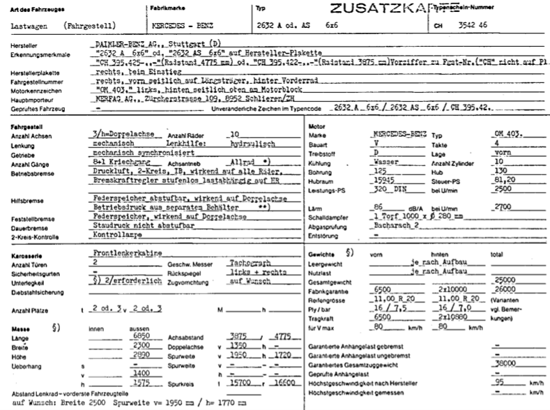

Hallo Zusammen,
ich habe heute erfahren, das ich laut Typenschein (ist angehängt) mein Automatikgetriebe Allison HT 740 D rauswerfen kann und mit einem 8+1 Getriebe ersetzen kann/darf.
Fahrzeug: Daimler Benz 2632 6x6 V10 (OM403) 15`950ccm3 Jahrgang 1978
Meine Frage an euch ist folgende:
welches 8+1 Getriebe ist das genau, das verbaut werden darf?
was müsste beim Umbau vom Automat auf Schalter beachtet werden?
welche Teile benötigt es (Schaltgestänge, Pedalen, sonstiges?
könnte es auch von einem 4x2 übernommen werden?! oder unterscheidet sich das zum 4x4 oder 6x6 (Standfestigkeit etc.)
Vielleicht schlachtet jemand einen mit einem Solchen Getriebe per Zufall?

NACHTRAG,
das Getriebe müsste laut @Pirx ein ZF-Getriebe 5S-110 GPA sein...

normalerweise ist ein Verteilergetriebe nicht im Schaltgetriebe intergriert. Das "+1" bei 8+1 steht wohl für eine Crawler, eine extra kurz untersetzer Gang, ausserhalb des normalen Schaltschema

"Normalerweise" hast Du Recht.
Aber bei ZF ist das etwas anders:
Getriebe 5S-110 = 5-Gang-Getriebe
Getriebe 5S-110 GP = 5-Gang-Getriebe mit Nachschaltgruppe = 8 Gänge plus 1 Kriechgang
Getriebe 5S-110 GPA = obiges Getriebe mit integriertem Verteilergetriebe für Allradantrieb
Da ja aktuell ein Automatikgetriebe und ein separates Verteilergetriebe eingebaut ist, könnte man sich vorstellen, nur das Automatikgetriebe durch ein handgeschaltetes Getriebe zu ersetzen und das Verteilergetriebe weiter zu nutzen. Das funktioniert aber nur, wenn das Schaltgetriebe nicht länger ist als die Automatik.
in diesem Fall, da ich ein Verteilergetriebe verbaut habe nach dem Automat und dies dann scheinbar entfällt werden dann die Antriebswellen auch zu tauschen sein, wegen Länge, die dann sicher auch nichtmehr übereinstimmt :bored:
Ein 5S-110 GP hätte ich schon gefunden in Polen für 750 Euro... könnte sogar zwischen Motor und VG passen, aber die Welle passt dann nimmer...

Also das hat ein zulassungstechnischen Hintergrund das ich den so als Wohnmobil nicht zugelassen bekomme oder nur mit grossem Aufwand, das ist zu umständlich. Ich habe einfach gesehen das im Typenschein (das ist das was für ein bestimmten Typ Fahrzeug an Konfiguration hinterlegt ist) und dort steht ein 8+1 Getriebe drin. Also kann ich das einfach umbauen und schon kann ich Hürdenfrei eine wohnmobilzulassung bekommen. Zumal ich sowieso einen Handschalter wollte, das spielt mir nun auch noch gut in die Karten :-)
