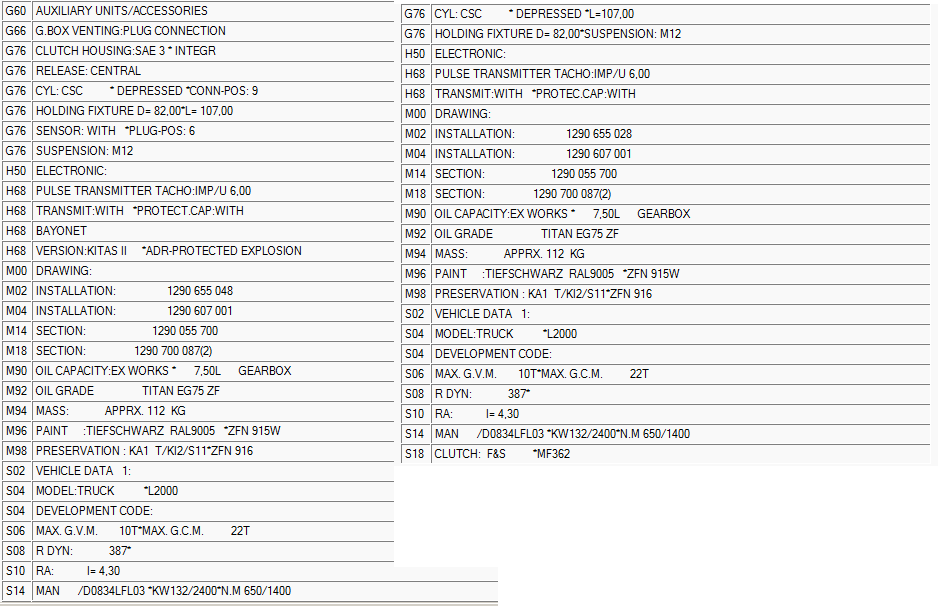

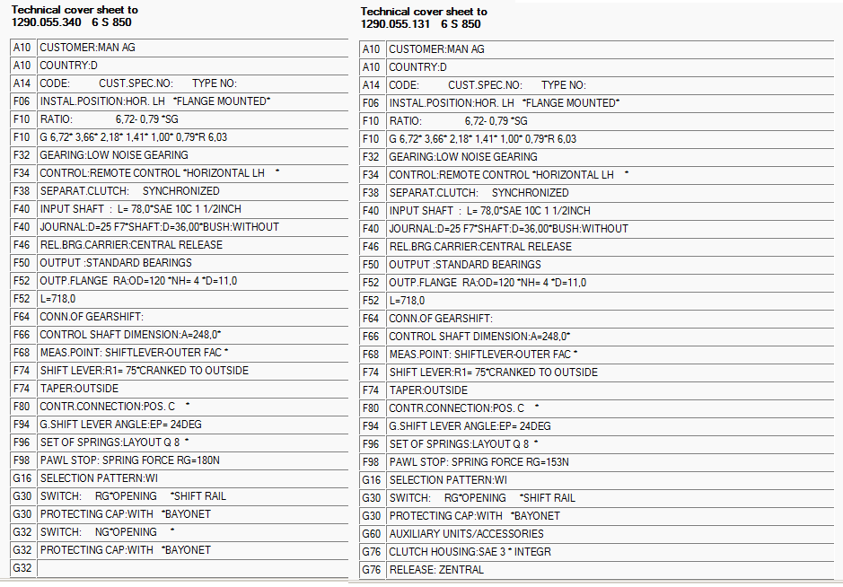

Ich will meinen Dänen von den hohen Drehzahlen runterkriegen und bin auf der Suche nach einem passendem ZF 6S850 Getriebe:
- SAE3 Glocke
- links geschalten
- 6. Gang 0.79 übersetzt
- 120mm Flansch
Nach meinen Infos passt das Getriebe mit der ZF Nr.: 1 290 055 131. Häufiger angeboten wird das Getriebe mit der Nr. 1 290 055 340.
Von einem Teilehändler habe ich die Aussage, dass die identisch sind...
Kann mir das jemand bestätigen oder einen Ansprechpartner sagen, an den ich mich wenden kann.
Überholte Getriebe mit Garantie kosten ca. 3500€ - vom Ausschlächter mit 300T km ca. 1500€ - solche Laufleistung erscheint mir unkritisch und ich würde das „Risiko“ eingehen - liege ich da richtig?
Falls jemand Input hat, bitte antworten / melden.
Wenn jemand ein passendes Getriebe hat oder weiß bitte auch melden.
