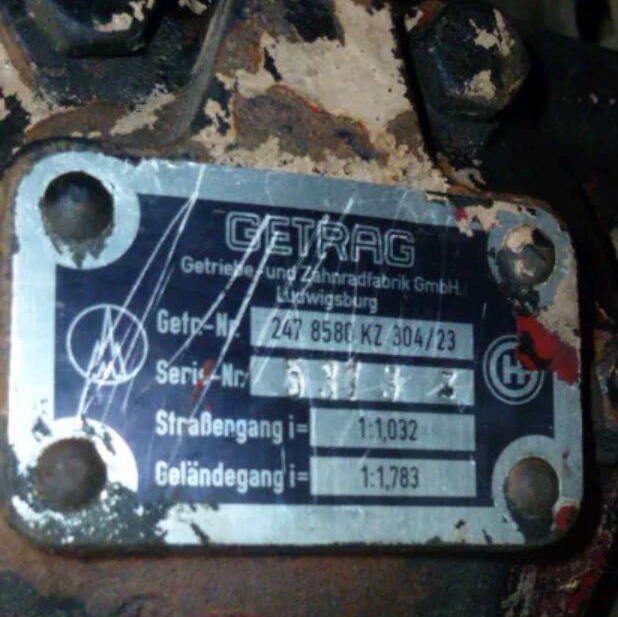

kann mir jemand sagen, wo ich das Typenschild am Schalt- und Verteilergetriebe finde?
Oder weiß jemand was für Getriebe wohl verbaut sind? Es handelt sich um ein 6 Ganggetriebe.

Schild ist links
Am VTG sind meist keine TYPschilder. Verbaut ist in ein Z65.

An meinem Getrag Z65 schon - in Fahrtrichtung hinten.

da steht bei meinen nur die Identnummer auf dem Schild.Auch bei den Reservegetrieben nur eine Nummer kein Typschild. Übersetzung etc. auch nicht. Aber bestimmt gibt es die auch mit Typschild.

das Typenschild des Schaltgetriebe ist i.d.R. oben auf dem Getriebegehäuse zu finden . Falls das Ding ins Nirvana verschwunden ist, ist bei älteren Getrieben hinten bei der Getriebebelüftung i.d.R. noch eine Getriebenummer eingeschlagen. Damit kann ein ZF-Partner rausfinden um welches Getriebe es sich handelt und dir ein neues Typenschild bestellen
Das Typenschild beim VTG findet man in.d.R. am hinteren Deckel, wie Marcel es beschrieben hat. Leider sind die Typenschildchen oft weggegammelt . 170D11 hat i.d.R. ein Getrag Z65 mit 1,032 in der Strassengruppe und 1,56 in der Untersetzung.

Also habe ich wohl ein S6-X5 Schaltgetriebe und ein Z65 Verteilergetriebe.

ja danke Oliver. Zahlenteufel, Standard 6Gang Getriebe ist das S6-45 im 170D11. Dieses wird im Wagen von Lars verbaut sein. Die S6 65 gibt es aber auch in 170ern, hatte einen 170D11 und einen 192D11 als Schlachtwagen gekauft, beide mit S6-65. In einem THW Depot habe ich mal beim Abholen eines Wagens einen versteigerten 170er mit S6-65 mit Splittgetriebe gesehen. Meist sind das wohl Wagen mit ehemaligem Getriebeschaden. Der 170er Schlachtwagen hatte den Unterlagen nach einem S5-45 das S6-65 erhalten.
