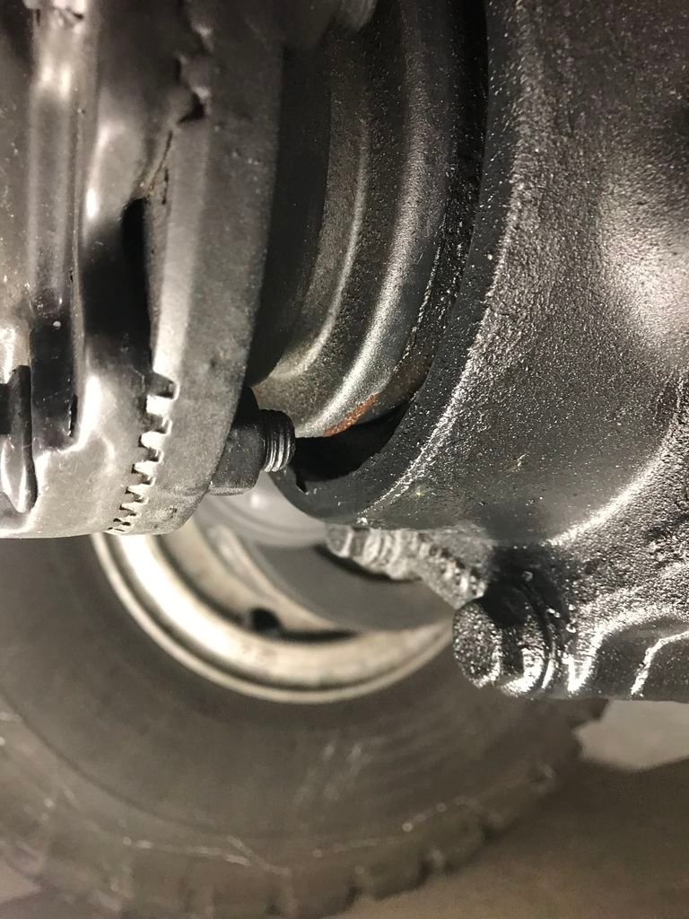

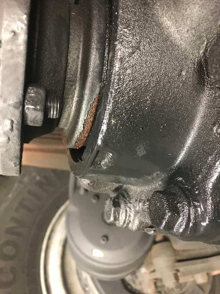

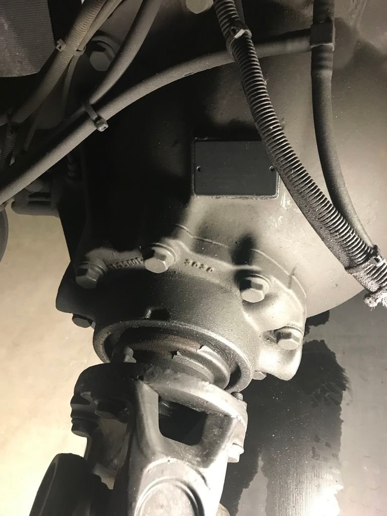

Geschätztes Forum,
Leider musste ich feststellen, dass meinem MAN 14.280 an der Hinterachse (HY-1175-11) Öl verliert. Soweit ich sehen kann, tritt das Öl am Antriebskegelrad aus.
Ich vermute, die Wellendichtung des Antriebskegelrads ist "inkontinent" geworden.
Der Ölverlust scheint am stärksten kurz nachdem das Fahrzeug abgestellt wird :huh:
Bild von unten
Bild von unten
Bild von seite
Bild von seite

Allerdings sehe ich auf den Bildern noch keinen Öltropfen. Lediglich ein leichtes Schwitzen des Wellendichtringes.
Das würde ich zunächst mal weiter beobachten.
Das Fahrzeug sieht ja aus, wie neu.
