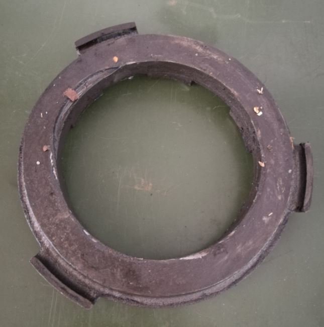

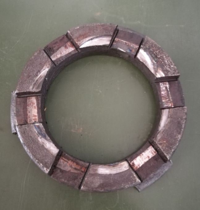

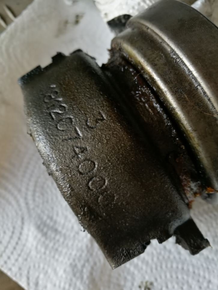

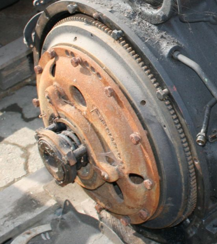

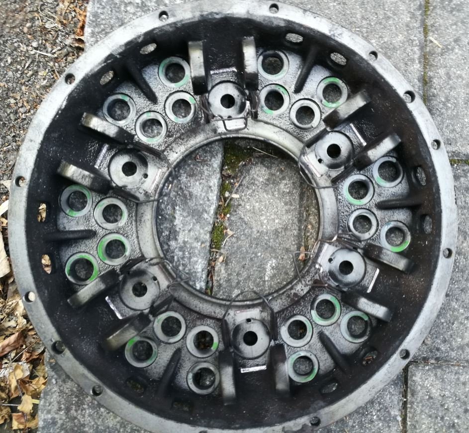

nach einiger Zeit melde ich mich mal wieder zu Wort, in den letzten 2 Jahren bin ich leider nicht ganz viel zum Schrauben und Fahren gekommen.

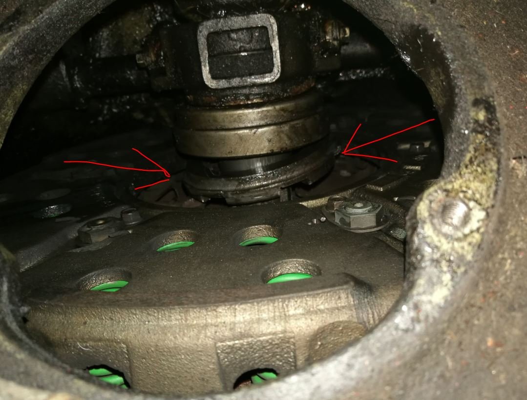

Ich habe ein Problem mit meiner Kupplung im Magirus Mercur 150D10.
Wenn ich von oben hereinschaue ist ein Klauenring zwischen dem Ausrücklager und der Druckplatte.
Dieser Klauenring müsste eigentlich auf der Druckplatte sitzen wenn ich das richtig sehe.
Er ist aber dort herausgefallen und da der Klauenring am inneren Durchmesser größer als die Welle ist hängt er nur so drauf.
Das Bild habe ich angehängt.
Ich hatte das Problem schon mal als ich den gekauft habe, aber da konnte ich diesen Klauenring einfach wieder in die Druckplatte stecken und alles funktionierte einwandfrei... für ca. 150-200Km mit vielen Schaltvorgängen.
Ich habe das Kupplungsgestänge losgeschraubt, damit ich das Ausrücklager maximal nach hinten schieben kann. Aber irgendwie passt das nicht mehr so recht zusammen.
Vielleicht hätte ich nicht so viel Spiel zwischen Ausrücklager einstellen sollen, dann hätte der nicht herausfallen können. :angry:
Ich habe hier im Forum schon die Suchfunktion aktiviert und beim Dieseltreter eine Anleitung für die Kupplung gesehen, konnte aber diesen Ring nicht richtig erkennen.
Kann mir von Euch jemand sagen, warum der da herausfällt?
Wird der irgendwie mit einer Feder eingeclipst (ich kann dort welche ertasten)?
Hat jemand von Euch ein Foto vom Kupplungswechsel oder eine Zeichnung, wie es aussieht wenn alles in Ordnung ist?
(Wäre hilfreich weil ich ja alles nur erfühlen kann und wenn ich weiß wie es muss, wäre das einfacher...)
Muss oder sollte ich jetzt das Getriebe abschrauben (bitte nicht...)
Hatte heute wieder erfolgreiche HU, immerhin ist es danach erst passiert...
Viele Grüße,
Andre

... das Ausrücklage sollte eigentlich ein Stück sein und keinen rumklappernden Anlaufribg haben ... ja, die Zapfen vom Ausrücklager werden in der Ausrückgabel gerne mit Federn gesichert ...

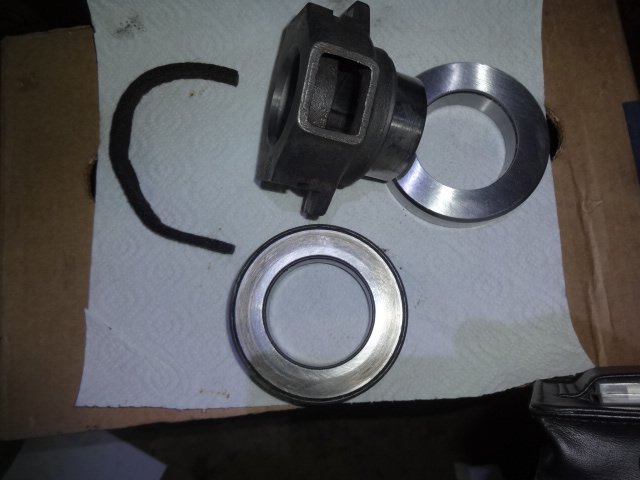

@Ulf: Danke für die Info, Du hattest auf jeden Fall recht! :cool:

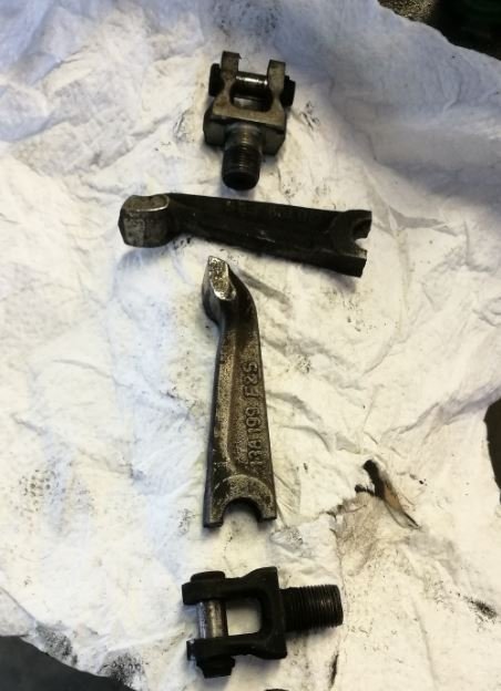

Kann mir jemand sagen,ob es evtl. Teile für den Kupplungsautomat einzelnd gibt?
Ich werde den Automat zerlegen und würde am die Hebel neu machen oder wenigstens die gebrochenen ersetzen.
Auch ein neuer Anlaufring wäre nicht schlecht. Hat vielleicht jemand noch einen defekten Automaten liegen, wo die Hebel noch ganz sind?
Besten Dank und viele Grüße,
André

... das sind eigentlich nicht die typischen Verschleißteile am Kupplungsautomaten ... von daher stehen die Chancen gut, dass ein Automat der wegen der üblicherweise verschlissenen Druckplatte ausgetauscht wird, eben diese Teile noch in gutem Zustand beinhaltet ... ob neu oder mit Altteilen reparieren würde ich vom Zustand der Druckplatte abhängig machen ... Foto von hinten hilft beim Rat geben ...

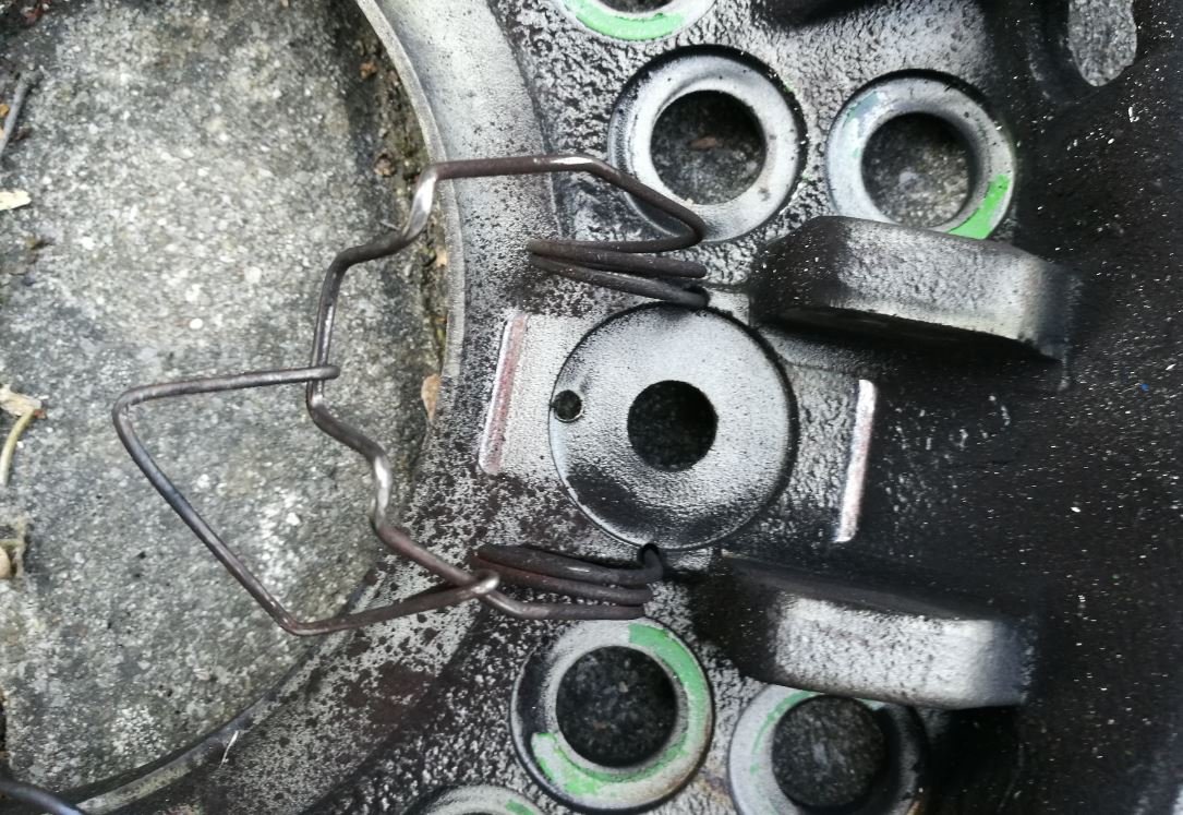

Kupplungsautomat_G350KR_2.JPGKupplungsautomat_G350KR.JPGAnlaufring_vorne.JPGAnlaufring_hinten.JPG

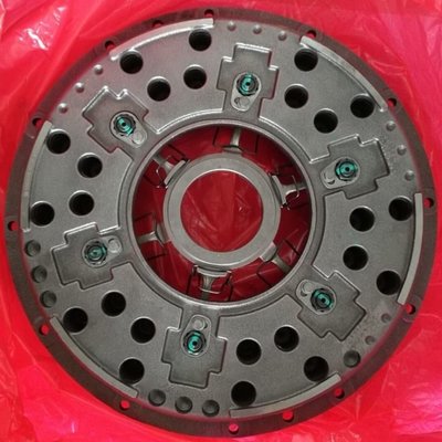

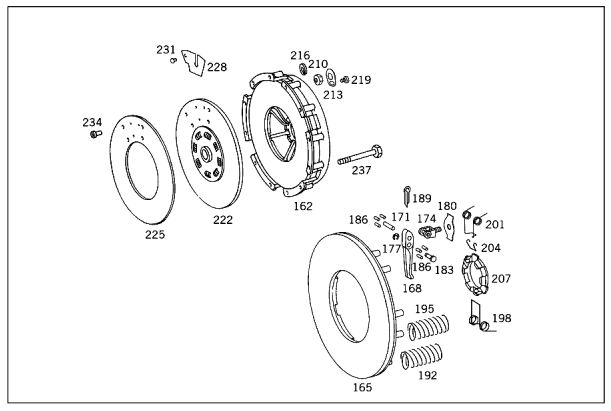

Hallo André,
Mercedes hat eine ähnliche Kupplung Sachs Typ GF380 (MB Nr. A 003 250 22 04)
Ersaztteile für die Druckplatte werden nicht im Original geliefert.
Versuchen Sie, die Lieferanten nach einem Reparatursatz für Febi oder Analog zu durchsuchen.
Reparatursatz Febi Nr. 37920
VG Eugene
Gruß Eugene.

@Ulf & Eugene: Vielen Dank, so komme ich wieder ein ganzes Stück weiter... :D

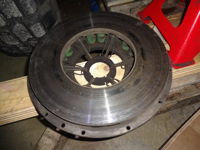

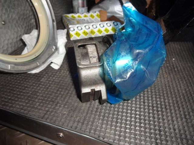

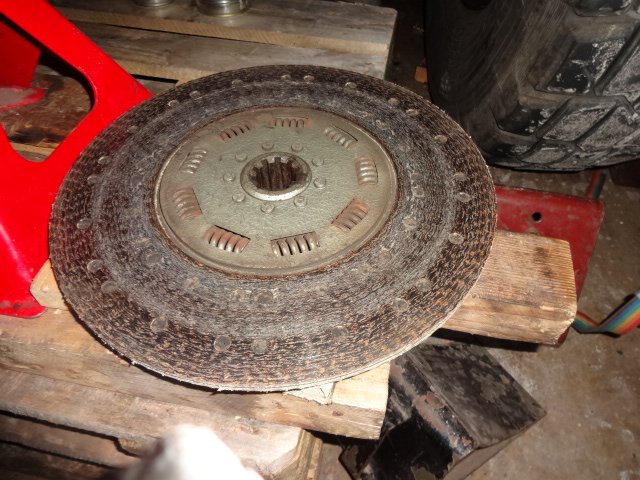

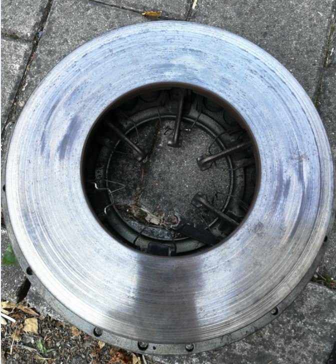

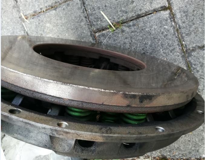

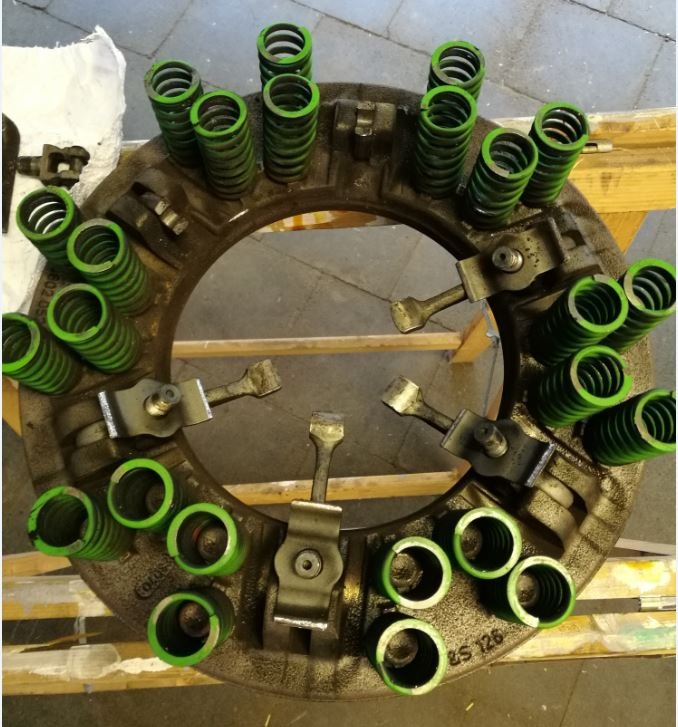

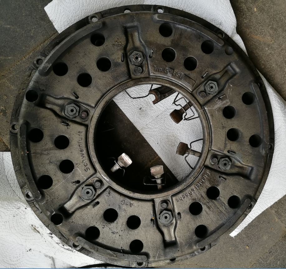

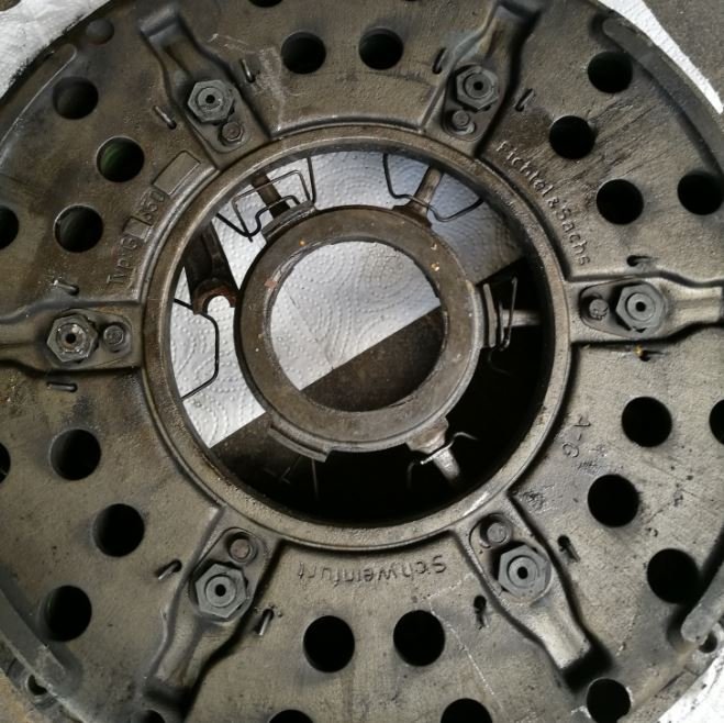

Ich werde mal nach dem Reparatursatz schauen, an sonsten habe ich schon eine defekte Kupplung in Aussicht, die wurde im Fendt 612 LSA auch verbaut.
Allerdings wohl ohne diesen Ring und der fehlt dann auch noch.
Hier ein paar Bilder:
Viele Grüße,
André

nachdem ich nach langen Recherchen in den weiten des Internets nicht nach Ersatzteilen fündig geworden bin habe ich aber schon mal von Febi Bilstein einen Kupplungsautomaten / Kupplungsdruckplatte gefunden sowie auch eine neue Reibscheibe, wenn schon alles neu wird. Ist auch günstiger als erwartet.
Die Ausrückhebel gibt es als Satz von Febi Bilstein für insgesamt 3 Kupplungen, für meine gibt es leider keinen passenden Satz. Firmen die die Kupplungen instand setzen verkaufen die Kupplungsteile leider nicht einzeln.

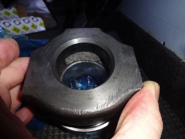

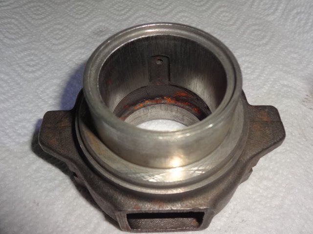

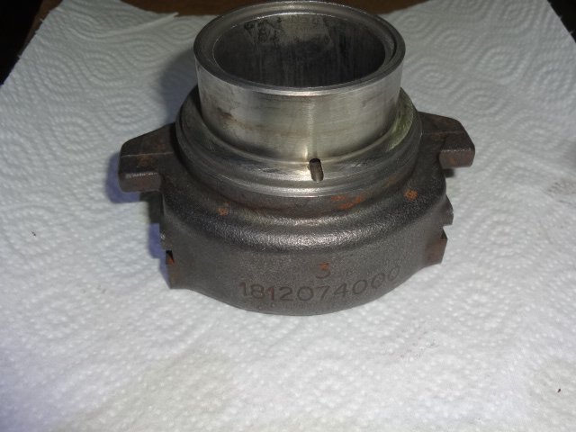

Noch eine Frage zum Ausrücklager, es hat minimal leicht fühlbares Axialspiel, sollte aber für ein Axiallager in Ordnung sein, denke ich. Es schaut noch sehr gut aus und funktioiert gefühlt auch noch sehr gut.
Mich würde aber interessieren, ob es das noch neu zu kaufen gibt?
Mit der Nummer hatte ich im Internet keinen Erfolg, hat jemand von Euch eine Vergleichsnummer?
Würdet Ihr das Ausrücklager pauschal immer mit austauschen?

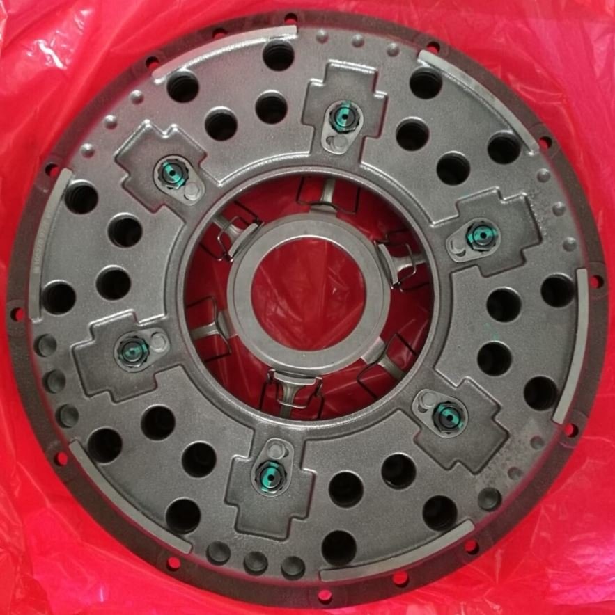

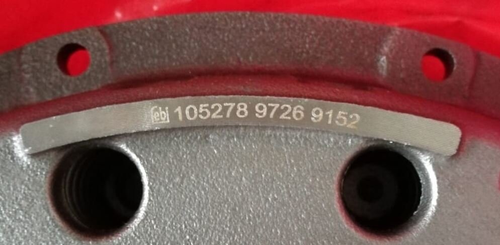

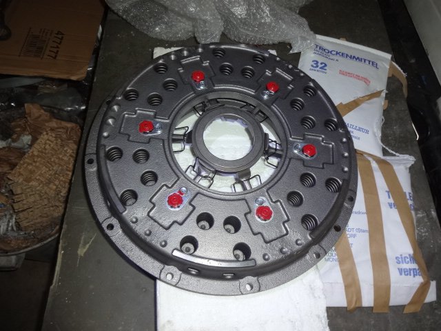

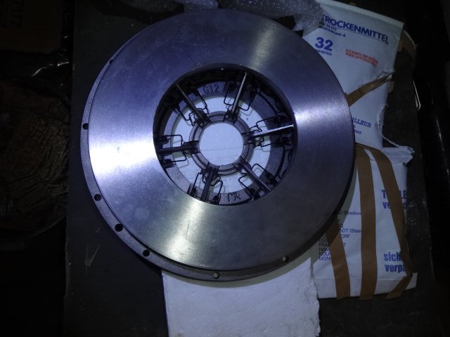

um das Thema abzuschließen, ich habe einen neuen Kupplungsautomat / Kupplungsdruckplatte bei ebay gekauf.
Der wird nur noch von Febi-Bilstein (105278) hergestellt, kostet dort aber nicht einmal die Hälfte von dem, was eine Aufarbeitung des Altteils gekostet hätte.
Die Reibscheibe gibt es auch von Febi-Bilstein (105017).
(Ich bin ursprünglich davon ausgegangen, dass es das komplette Teil neu nicht mehr gibt...)
Vielen Dank für Eure Unterstützung!

ein Ausrücklager habe ich leider nicht gefunden, meins war aber noch top. Das kann man bestimmt vom Gußteil trennen und ich denke da wird es Ersatz geben, ist aber immer etwas schwierig ohne Nummer.

ich habe für das Ausrücklager folgende Nummer gefunden. Ich weis aber nicht ob es für den F6L714 das gleiche ist wie für den F6L614/613
Haben die die gleiche Kupplung?
Sachs Nr. 1863 100 030
Iveco Magirus Deutz K18 036
Jörg

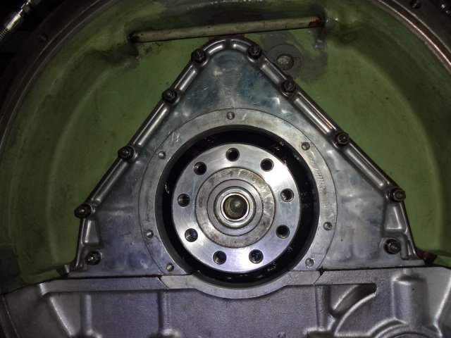

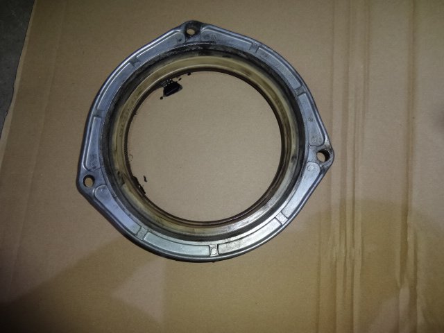

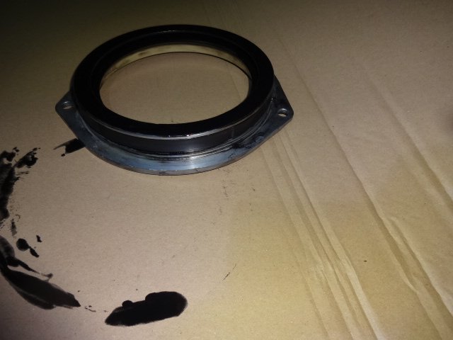

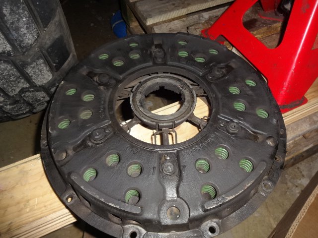

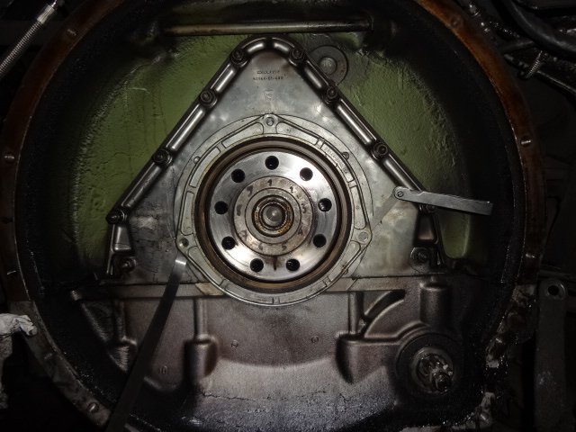

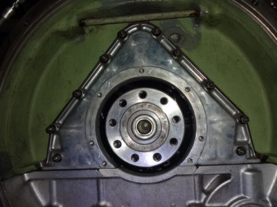

ich werde diesen Bericht etwas erweitern mit Kupplungsdemontage, Wechsel Wellendichtring Kurbelwelle und Wiedermontage.
Die Demontage des Getriebes ist hier beschrieben: viewtopic.php?f=31&t=95340
Die Kupplung

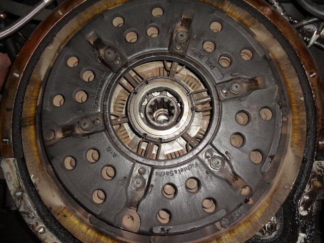

Demontage der Druckplatte und Mitnehmerscheibe

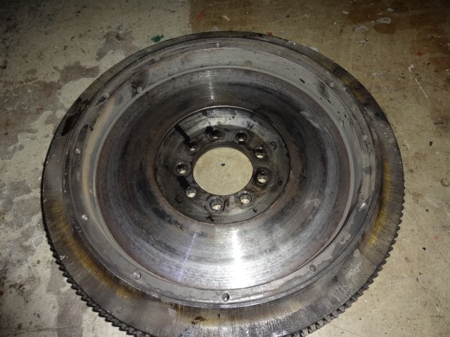

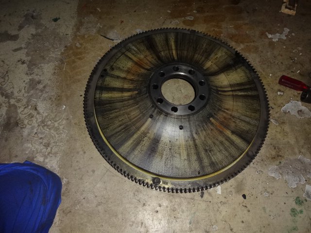

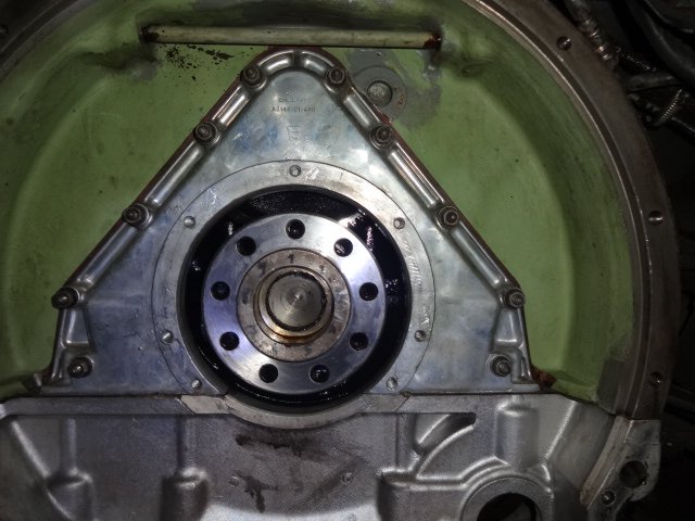

Dann Demontage der Schwungscheibe. Was mich gewundert hat, es gab kein Sicherungsblech und auch keine Schraubensicherung, sowas wie Loktite. Die Schrauben waren auch relativ lose.
Alle Teile wie auch das Kupplungsausrücklager machen eine sehr guten Eindruck. Einzig auf dem Mitnehmerscheibe ist zu sehen, das die Nieten leicht an den Hebeln der Druckplatte geschliffen haben.

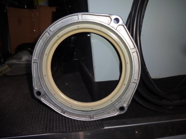

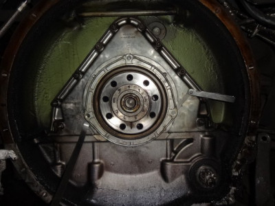

Jetzt habe ich eine Frage zur weitern Demontage:
Wie bekomme ich schonend dieses Aluminiumdreieck ab, welches den Wellendichtring hält?
Ich hab an den Ecken vorsichtig mit einem Schraubenzieher gehebelt und eine Fühlerlehrt darunter gesteckt. Will da nicht mit Gewalt herangehen. Hat jemand einen Tipp?
Oder schraubt Ihr das große Gehäuseteil ab, also von der Ölwanne und vom Block?
Jörg

#14 Beitrag von Joerg404114 » 2021-01-26 22:09:59
Guten Abend,
werde wohl das große Dreieck abschrauben um den Radialwellendichtring der Kurbelwelle zu demontieren.

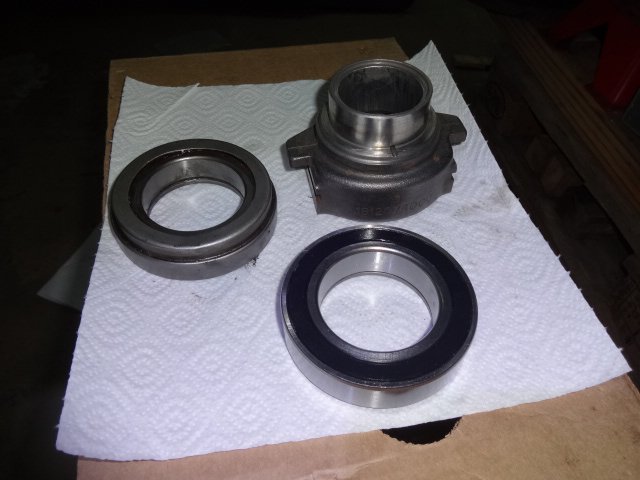

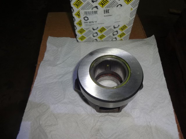

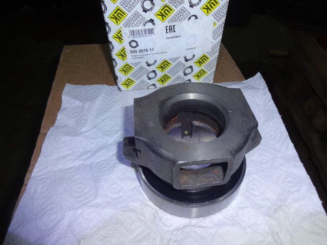

Ich habe jetzt auch mehrere Ersatzteilnummern für das Kupplungsausrücklager:
Die Sachsnummer alt lautet: 1863100030
Die Sachsnummer neu lautet: 1863600125
Die LUKnummer lautet: 500007611
Iveco Magirus Deutz Nummer K18036
Dann gibt es noch eine China Nachbau
Das Lager von LUK ist hinten geschlossen mit einem Radialwellendichtring. Die anderen sind offen. Werde das geschlossene verbauen.

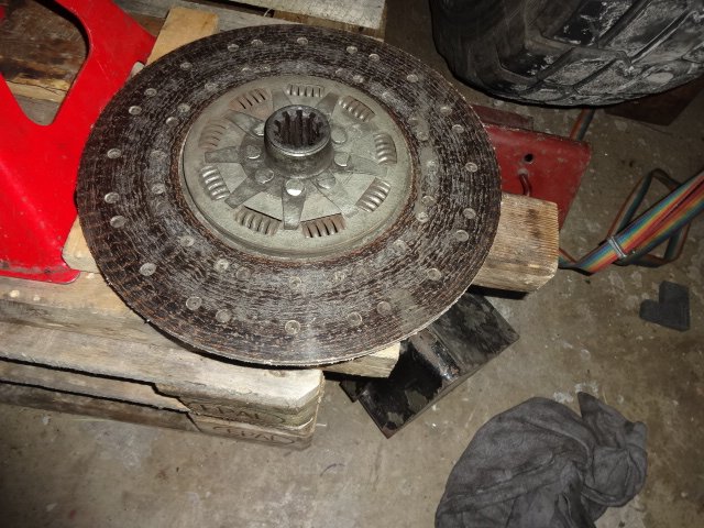

Die Mitnehmerscheibe gibt es von mehreren Lieferanten
Febi Bilstein : 105017
Sachs: 1878001074
Die Druckplatten habe ich nur von Febi Bilstein gefunden:
Nummer wie oben von Andre: 105278 (Typ G350)
Das gute an der Kupplung ist, das genau diese Größe in sehr vielen Traktoren, Baumaschine und auch Mercedes LKW verbaut ist. Die wird es dann noch länger neu geben.

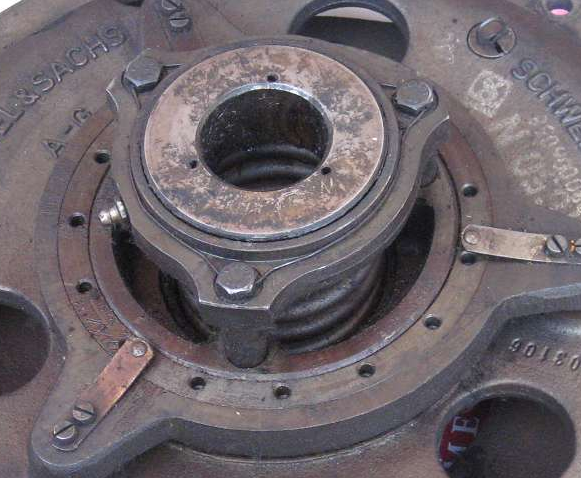

Es gibt auch noch die "andere Bauart" der Kupplung. Die heißt LA50, ist gerne mal in Feuerwehren verbaut. Dort wird das Kupplungsspiel über eine Zentrale Stellmutter per Spezialschlüssel eingestellt. Lässt sich im eingebauten Zustand von der oben bebilderten Version unterscheiden. Ich weiß nicht, ob die Kupplungen gegeneinander austauschbar sind (wenn, dann nur als ganzes).

diese Version der Kupplung kannte ich nicht.

Vielleicht nur in Kombination mit F6L614 verbaut.
Diese Kupplungstype ist in der Bedieungungsanleitung erwähnt, weil hat einen Schmiernippel - meinen Lieblingsschmiernippel. Wenn's gut klappt, ist der innerhalb 30 min abgeschmiert :eek:
Außerdem möchten die 3 Führungen mit etwas Öl bedacht werden.
Fummelei durch die Revisionsöffnung neben dem Schalthebel dann die obere Revisionsöffnung der Getriebeglocke öffnen. Noch spaßiger: hinterher die Schrauben wieder rein.
An dem größeren Ring mit den Sachlöchern wird das Kupplungsspiel eingestellt, verstellbar bei ausgerückter Kupplung. Der Abstand zwischen den Ringen soll 16 bis 18mm betragen.Die Federplättchen müssen dann wieder in die Löcher schnappen.

das lässt sich durch die Revisionsöffnung einstellen? Der Ring mit den Sacklöchern muss dann verdreht werden. Da kommst Du doch nur gerade mal mit einer Hand rein.
Nicht viel Platz da drinnen.
Jörg
Beiträge: 4650
Re: Magirus Mercur 150D10 Kupplung - Ring zwischen Ausrücklager und Druckplatte
#21 Beitrag von Andy » 2021-01-28 9:14:47
Moin Jörg,
Dafür gibt es einen spezialschlüssel.
Eine seite ist die Lehre zum kontrollieren des Maßes, auf der anderen seite ist der zapfenschlüssel, zum drehen der mutter mit den bohrungen.
Einzig das gefummel mit den sicherungsblechen ist doof, wenn die sich verdrehen.
Das teil habe ich hier liegen, kannste dir gerne bei bedarf man anschauen, oder ich bringe das mal mit
Vg

Guten Abend,
so jetzt ist der Aluring mit dem Radialwellendichtring heraus. Was ein bisschen kniffelig, aber mit Spachteln, so wie Thom das vorgemacht hatte ging es dann ganz gut.
Bei mir war kein Filzring, sondern schon ein Radialwellendichtring verbaut.
Gehäuse dann sauber gemacht und das Pilotlager gezogen.
Die hälfte der M8er Schrauben des großen dreieckigen Gehäuses waren lose. Ich habe sie jetzt mit 25 Nm angezogen, Die Reihe von der Ölwanne aus war fest.
Jörg
Joerg404114
Beiträge: 796
Registriert: 2015-07-06 6:53:12
Wohnort: 69250 Schönau
#23 Beitrag von Joerg404114 » 2021-01-30 21:42:54
Es ging weiter.
Überholung des Kupplungsausrücklagers.
Hier der gereinigte Grundkörper des Kupplungsausrücklagers (Altes Lager abgezogen). Der Filzstreifen zur Schmierung ist entfernt. Was wichtig ist, die Ablaufbohrung war zugesetzt. Dies muss gereinigt werden.
Hier das alte Kupplungsausrücklager im Hintergrund und im Vordergrund das neue Kupplungsausrücklager in der geschlossenen Version mit Radialwellendichtring.
In diesem Bild ist der alte Filzstreifen zur Schmierung zu sehen
Fertig montiert Ansicht von oben und unten
Jetzt muss noch ein neuer Filzsteifen hinein und Öl in die Vorratskammer des Gehäuses gefüllt werden.
Abmessungen des Filzstreifens: 11mm x 5mm x 200 mm
Jörg

#24 Beitrag von Joerg404114 » 2021-02-04 22:03:18
Guten Abend,
dank eines netten Forumskollegen habe ich jetzt auch einen neuen Filzstreifen für die Ölschmierung der Kupplungsausrücklagereinheit.
Der neue Radialwellendichtring ist im Aluflansch eingebaut. Dieser Wellendichtring ist Laufrichtungsgebunden.
Das neue Pilotlager ist auch eingebaut. Ich habe jetzt eines mit beidseitigen Dichtscheiben verwendet.
Die M8er Befestigungsschrauben des großen Aludreiecks habe ich 5 x mit Bremsenreiniger sauber gemacht und dann mit Loctite 290 benetzt. Es waren ja einige lose, deshalb dieser Loctite Typ, der auf bereits festgezogene Schraubverbindungen aufgetragen wird und sich dann ins Gewinde zieht.
Jörg

#25 Beitrag von Joerg404114 » 2021-02-25 13:41:31
Hallo Daniel,
Du hattest recht mit der Lieferbarkeit der Druckplatte. Die Mitnehmerscheibe gibt es. Die Druckplatte habe ich jetzt im Netz 3 x Bestellt. Da stand immer auf Lager. Ergebnis, nach 2 Tagen habe ich das Geld zurückbekommen und eine Mail Storno, doch nicht lieferbar.
Sachs stellt sie nicht mehr her. LUK hat sie auch nicht.
Dann habe ich Febi-Billstein kontaktiert. Aussage die Druckplatte wird noch hergestellt. Produktion frühestens in KW 27 diesem Jahr!.
Habe dann verschiedene Firmen angefragt was die Überholung kostet. Schon deftige Preisunterschiede bei den Firmen die Kupplungen etc. überholen.
Jetzt ist sie überholt.
Jörg

150 ps und mehr drehmoment naturlich für denn 150-er Mercur als denn 125-er.
Bei meinem 125-er Mercur ist die 310 kupplung verbaut. Ich sehe unterschied in die federnanzahl in denn drückplatte. ( meine 310 nennen die "die kleine kupplung " )
12 federn in denn 310 kupplung ( meine kupplung )
24 federn oder 30 ? in denn G 350 kupplung. Kann ich mich vorstellen wegen ein grossere drückaufbau ( motor hat mehr drehmoment )von der drückplatte.
Wenn in die meiste 150-er die G350 ist verbaut; gibt es dann auch unterschied in die geber- und nehmerzilinder für der beide Mercuren? ( 125 und 150-er )
Ich habe meine drückplatte mit 30 % schwerere federn ausführen lassen. Die bedienung ist jetzt noch mechanisch. Aber diese neue drückplatte ist noch nicht montiert ; muss ihm schnell mal montieren/ wechseln.
Muss ja noch probieren mit wie viel mehr kraft ich auf das kupplungspedal muss treten. ( bei meine Suzuki Jimny 40 % schwerer umgebaut und macht wesentlich unterschied, viel schwerer )
Kann jemand vielleicht ausprobieren wieviel kg drück die G350 drückplatte anfangt ein zu federn ? Werde es morgen bei meinem schwerere 310 ausprobieren mit meine hydraulische presse.
Oder hat jemand noch andere ( alternative ) geber- und nehmercilinder montiert. Wenn ich meine wieder auf hydraulische bedienung umbaue dann gehen bei mir die mechanische teile mit als "notfall" umbau.
Original haben die 125-er geber- und nehmercilinder 29 und 27 mm cilinder. ( wenn ich mir nicht irre. )
So..... vielleicht können wir mehr daten sammeln um spätere umbau projekten.
