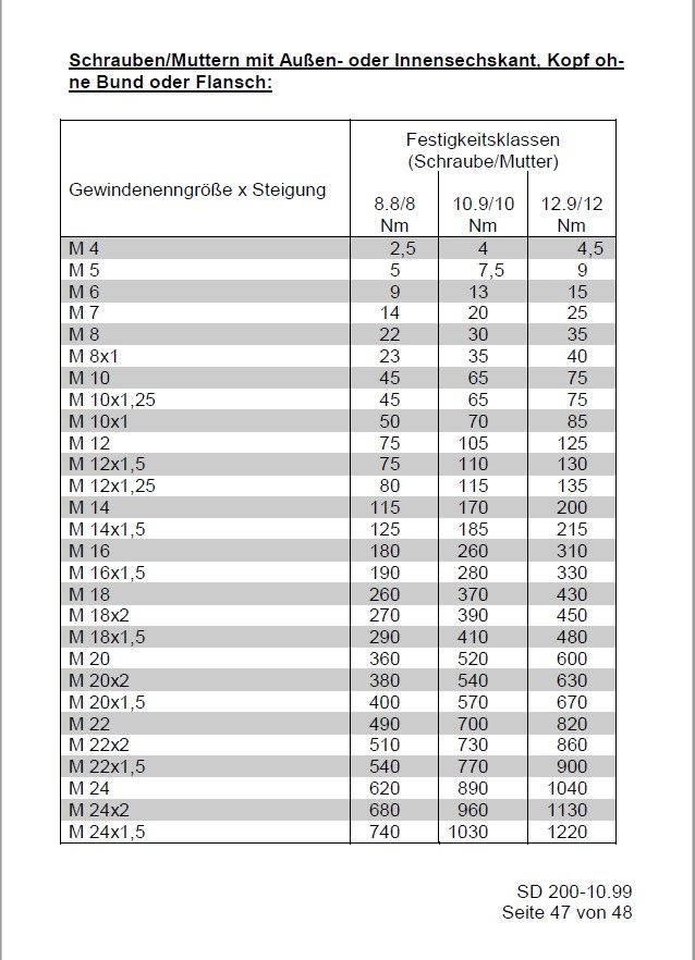

Kann mir jemand schnellstmöglich sagen mit wieviel Nm die Sachs Kupplung, welche mit einem ZF S6850 in einen G90 9.150 eingebaut wird angezogen werden muss. Also die 9 Stück M8x45 8.8 Schrauben ?
Danke

Angehängt die MAN Anzugsmomente.
Im Dokument sind die Kupplungsschrauben nicht explizit erwähnt worden.
Grüße Berti
