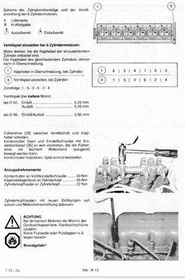

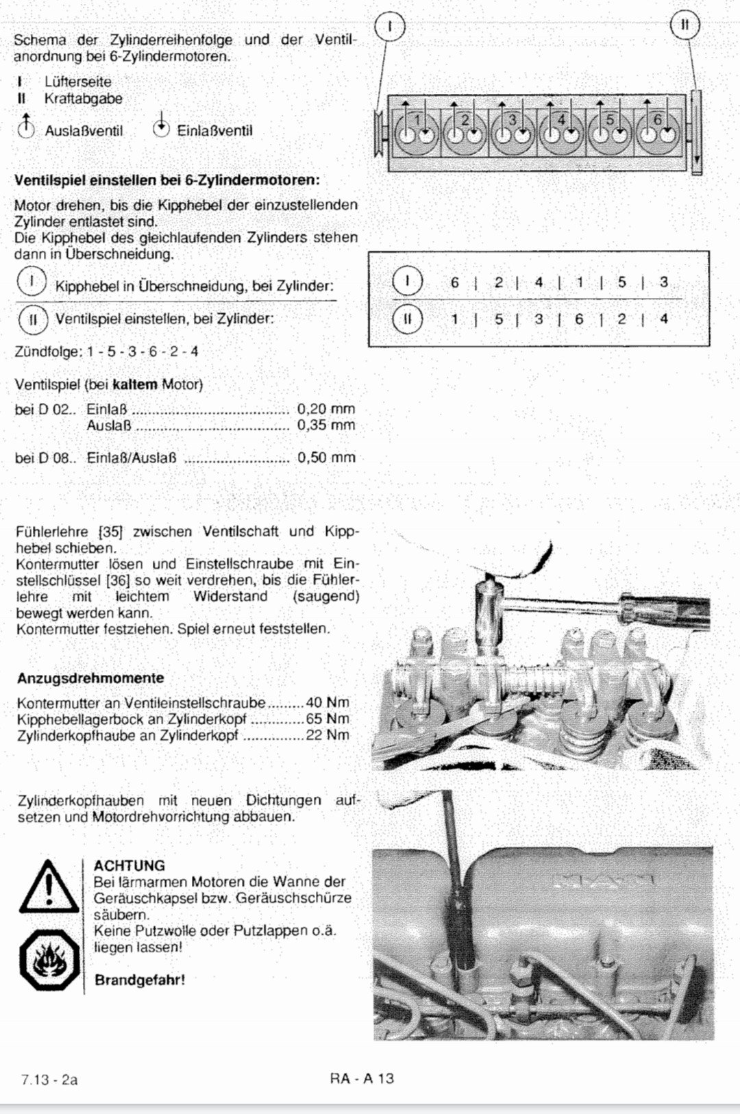

Mahlzeit, ich hätte zum Thema 2 Fragen.
1.wie kann ich die jeweiligen Ventile im Zylinder bestimmen, welches ist das Einlass und welches das Auslassventil ?
2.Hier im Forum gibt es Anleitungen zum Deutzmotor mit schematischer Zeichnung bei welcher Überschneidung welche Ventile einzustellen sind,
ist diese Darstellung für meinen Motor D0226 MFA ebenfalls zutreffend?
Zyl.1 am ist beim Lüfterrad ?
herzliche Grüße und noch einen schönen Sonntag

Re: Ventileinstellung G90 8.136 D0226
#2 Beitrag von DaPo » 2020-05-24 13:53:35
Zylinder 1 ist in Fahrtrichtung vorne.
Wenn die Zeichnungen in der Teilelite korrekt sind, liegt das Auslassventil in Fahrtrichtung jeweils vor dem Einlassventil.
#3 Beitrag von Keswicktours » 2020-05-24 20:02:26
Schau mal:
#6 Beitrag von meggmann » 2020-06-01 12:13:25
Und bei Daten von Deutz vorsichtig sein, die Zählen andersrum (Zylinder 1 ist auf der Kupplungsseite)
#7 Beitrag von Track » 2020-06-01 21:01:59
Danke nochmal, das Einstellen des Ventilspiels hat super geklappt, dank der tollen Anleitung. Zum drehen des Motors hatte ich ein Rad angebockt, ging auch sehr gut.
