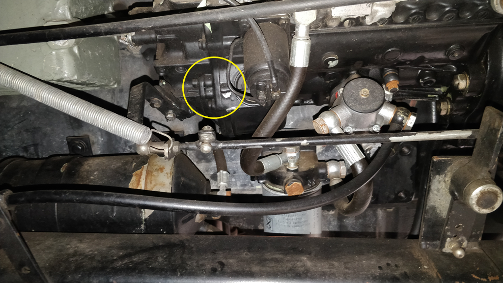

Nabend allerseits
Danke für die Infos.
Als ich am Weekend den LKW wegen der bevorstehenden Getriebeabdichtung zur MB-Werkstatt fuhr und vor mich hin sinnierte, kam mir die Blitzidee auf dem Weg dorthin beim anderen Kollegen, welcher eine Deutz-FAHR Werkstatt hat, anzuhalten.
Er meint ganz klar, dass dieses Überdrehen einen äusserlichen, mechanischen Ursprung hat. Da ist ganz bestimm nichts in der Pumpe kaputt.
Hier gehöre ein verstellbarer Anschlag hin. Wir haben den Test gemacht, Gaspedal auf exakt 2'500 U/min ergab ca. 2mm Luft bis zum Anschlag.
Kann mir bitte mal Jemand von seiner ESP ein Bild schicken wie das bei ihm aussieht? Dann kann ich "das verlorene Teil" wieder hinbasteln
Ich danke Euch. Aufs Forum kann man sich verlassen
Grüsse Gregor

Re: Drehzahl zu hoch Iveco 80-16
Bei mir ist da auch nix - und auf der Seite ist ein Typenschild vom Regler (Danke OliverM) und der bestimmt die maximale Drehzahl (Reglerdrehzal mal 2 gibt maximale Drehzahl). Ich denke immer noch dass es keinen mechanischen Ursprung im Gasgestänge hat.
