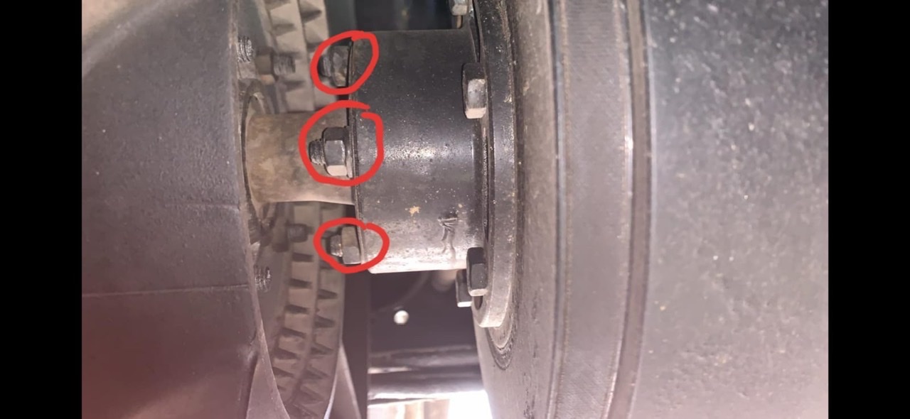

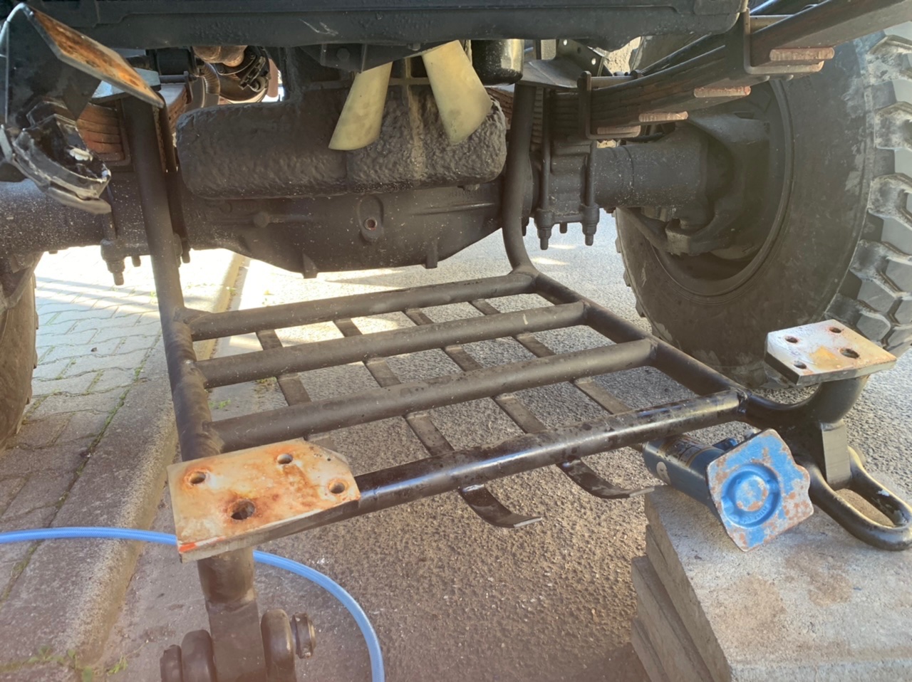

So ich habe jetzt mal einen 10 Flügellüfter eingebaut.
Hat ewig gedauert den Unterfahrschutz abzubekommen, weil man innen nicht an die Schrauben kommt.
Jetzt lasse ich den erst mal abgebaut bis das Thema erledigt ist.
Man muss wissen wie es aussieht bevor man es abschrauben will... offenbar hier
Danke Bernd!
Tada!!!

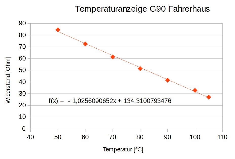

Hier mal der Stand der Dinge.
Ich habe mit einem Potentiometer mal den zur jeweilig angezeigten Temperatur im Fahrerhaus entsprechenden Widerstand gemessen.
Die kleine Überraschung, es ist ein NTC Fühler und das ist Teil des Problems
Die Tage messe ich mal die Charakteristik des Fühlers und Vergleiche. Da der ja gefühlt zu hoch anzeigt lässt es sich hoffentlich linear korrigieren. => Wenn er denn zu viel anzeigt...
Re: MAN G90 8.150 Kühlwasser zu warm
Verfasst: 2020-05-22 1:19:41

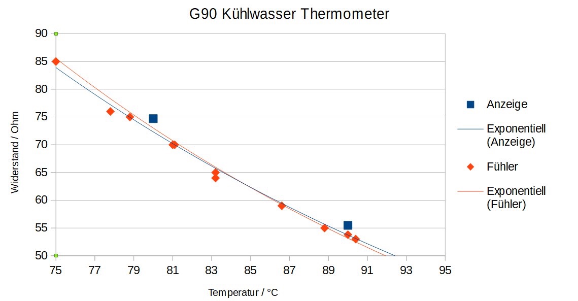

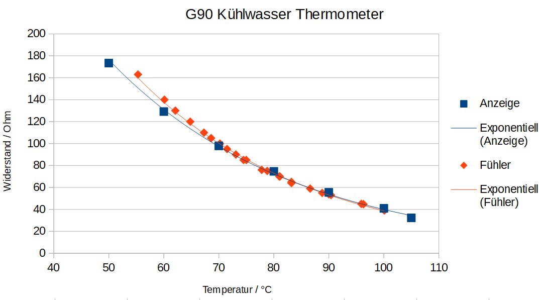

von bachmarc
So, finally:
Ich habe mal über den Innenwiderstand des Thermometers und dem am Poti gemessenen Gesamtwiderstand den Teilwiderstand des Poti ausgerechnet.
Der simuliert ja dann den Messfühler.
Der echten Messfühler habe ich dann mal ausgebaut und eine Temperatur/Widerstandskurve gemessen und zusammen mit den Punkten der Anzeige/Widerstand Messung geplottet.
Fazit: Die Temperaturanzeige des G90 ist ziemlich akkurat. Die VW Ingenieure haben die analoge Messung so hingefummelt, dass sich die Kurvenverläufe des Fühlers und der Anzeige genau im relevanten Bereich bei 85 fast decken.
Meine Messungen mit Aussenfühlern am Rohr sind wohl trotz Isolation zum Fahrtwind immer ein paar Grad zu niedrig. Schade...
=> Die angezeigte Temperatur im Fahrerhaus ist etwa auf 1 Grad genau die des Kühlwassers und das ist damit laut Handbuch zu warm. Nix Masseproblem oder Schätzeisen.
Ziemlich gut gemachtestes kleines Thermometer
