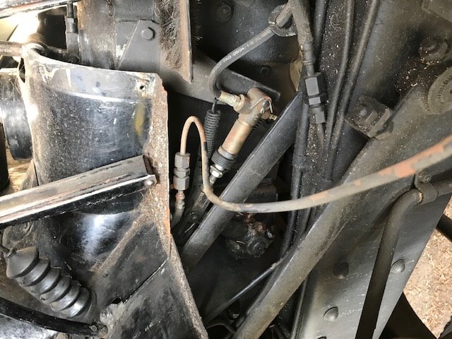

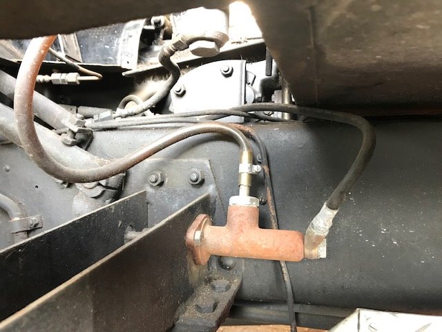

Re: Probleme beim Kupplung entlüften
Hallo Forumsgemeinde,
vielen Dank für das schnelle Feedback.
Ich habe tatsächlich die Entlüftungsschraube am Nehmerzyl. unten. Also ist es sinnvoll diesen umzudrehen?
Der Geberzyl. sieht bei mir so aus: Man erkennt auch den Kunststoffschlauch vom Behälter zum Geberzyl., wird bei Gelegenheit gändert.
Noch eine Frage an die Fachleute:
Rein optisch, sind das Origanlteile?
Hallo Joachim,
auf den Fotos sehen die Teile wie originale Teile aus. Ich hatte meinen Kupplungsnehmerzylinder erst richtig entlüftet bekommen nachdem ich ihn umgedreht habe mit der Entlüftungsschraube nach oben.
Der Geber und Nehmerzylinder sind ganz normale Hydraulische Zylinder ohne Druckluftverstärkung.
