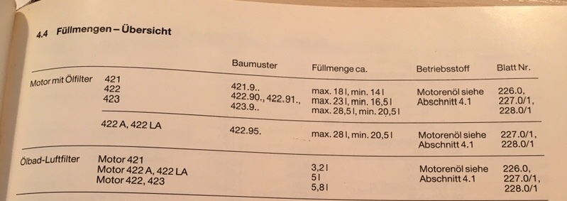

laut Betriebsanleitung unseres 1222 AF dürfen wir nur Motoröl entsprechend Freigabe Blatt 226 verwenden.
Der Wagen ist von 1990. Wenn ich jetzt auf der MB Seite suche, bekomm ich nur Blatt 226.5 und 226.51 angezeigt.
Wie ist so eine Freigabe bei Mercedes aufgebaut? Ist das eine laufende Nummer...also ersetzt z.b. 226.1 das vorherige Blatt 226 usw?
Vielen Dank

Ich glaube ich hatte einen Denkfehler, daher antworte ich mir mal selbst, vielleicht kanns jemand bestätigen
MB Blatt 223.2 regelt die Vorgeschriebene Spezifikationen für Service Fill Motorenöle in Nfz-Motoren.
Hier der Link:
https://bevo.mercedes-benz.com/d/d/de/Spec_223_2.pdf
Dort wird für die BR (Baureihe) 400 (der Motor im 1222 ist ein OM 441) auf folgende Freigaben für Mehrbereichsöl verwiesen:
228.1, 228.3, 228.31, 228.5 und 228.51
Das bedeutet wenn auf dem Öl die o.g. Freigaben aufgeführt sind, kann ich das Öl verwenden.

ich bin gerade etwas irritiert über die 226. Ist das nicht eigentlich PKW-Öl? War nicht 228.x das LKW-Öl?
DaPo (Daniel)
DaPo (Daniel)
Re: MB Motoröl Freigabe
ich muss das nochmal schauen, vielleicht hab ichs falsch wiedergegeben.
Vielen Dank

Hier ein Foto aus meiner Betriebsanleitung.
Für den 421 wird auf Blatt 226 verwiesen.

Ich würde mich da dann doch eher an die aktuellste Mercedes-Benz-Ölempfehlung für Deinen Motor halten:
P.S.: Dort findet man auch noch viele andere interessante Dinge:
https://bevo.mercedes-benz.com/bevolist ... html#close
Z.B. Schwefelgehalt von Dieselkraftstoff weltweit.

227.0
227.1,
228.0 und
228.1
Heißt eigentlich nur, daß der Saugmotor auch 226 verträgt, die Turbos nicht.
226,
227.0
227.1,
228.0 und
228.1
