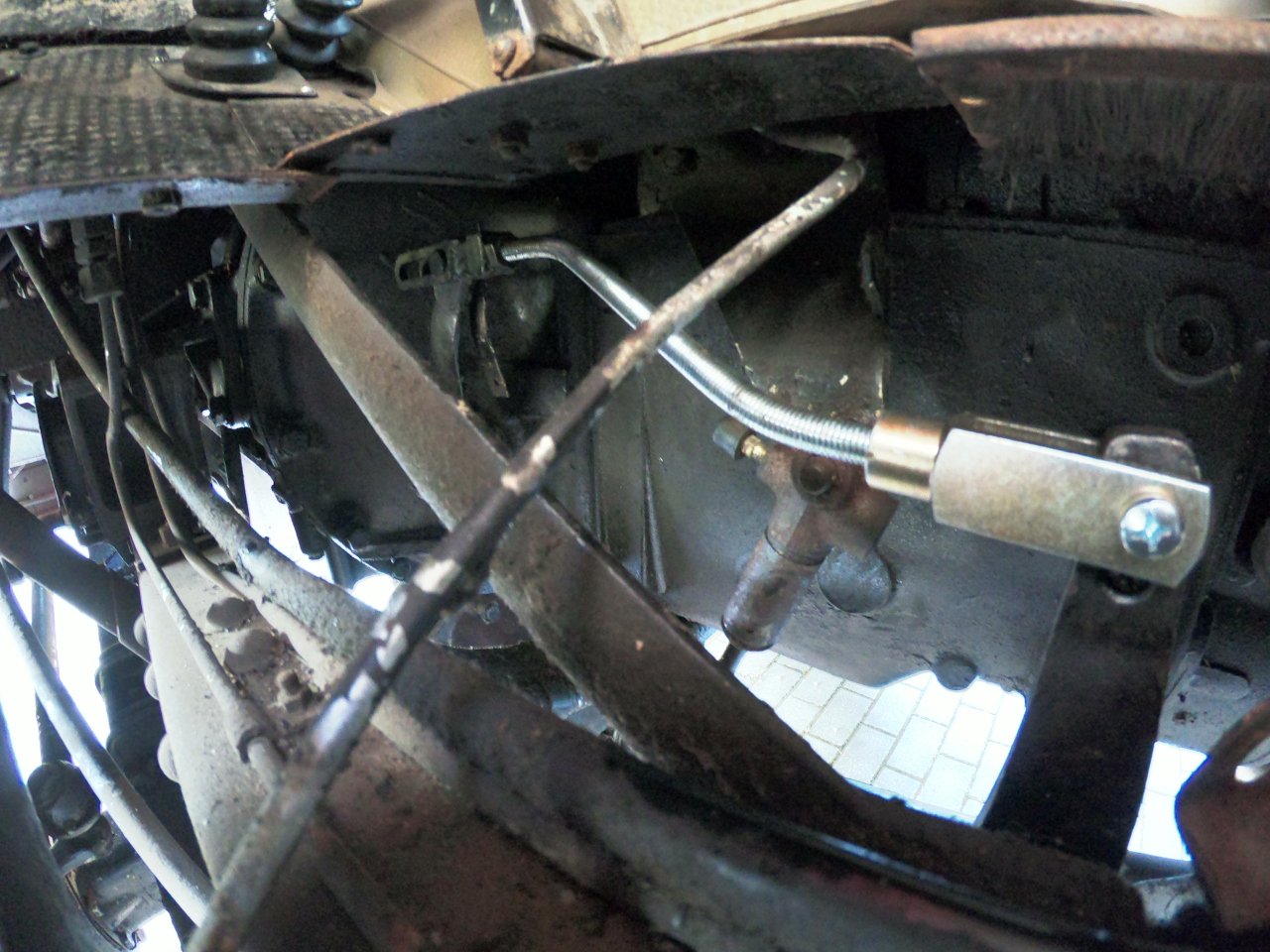

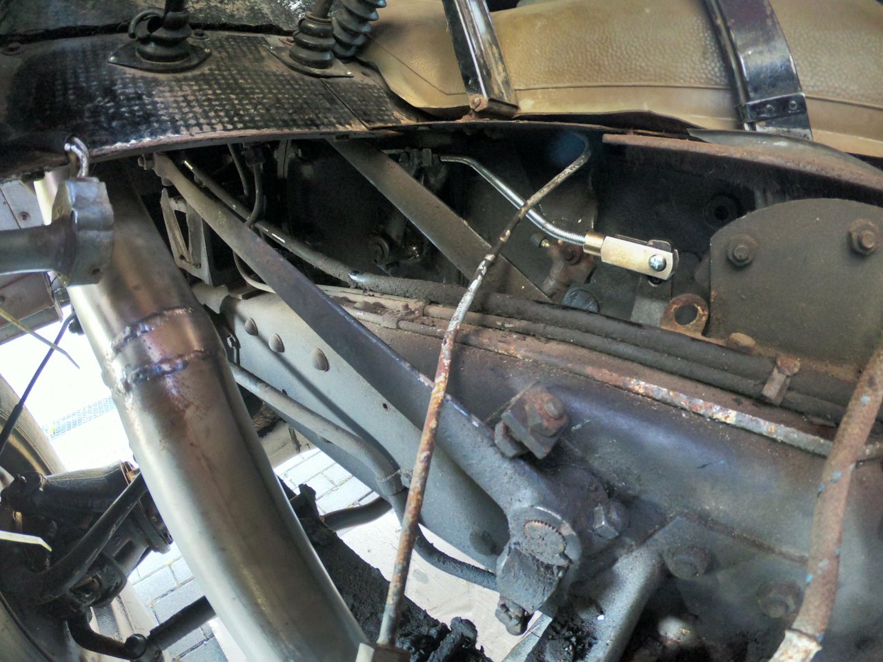

Moin Lars,
das kann auch sein, ggf. auf den Fotos zu erkennen.
Und allen die, die zweifel haben, dieses Auto auf den Bildern läuft seit 11 Jahren so und es funktioniert mit der Gewindestange :happy:
Ich hoffe man kann was erkennen.
Ich habe von dem Eigentümer der Bilder die Schriftliche Erlaubnis per Whatts app, dass ich diese veröffendlichen darf um dem Lars zu Helfen.
(Mit grüßen aus Magdeburg :D , die Firma mit dem rauschendem Licht)
Ich hoffe ebenfalls, dass es dem Lars hilft.
Wie bereits telefonisch besprochen, wenn du den rechten hebel links einbaust, muss die stange nicht so stark gebogen werden.
Mehr ist es theoretisch nicht.

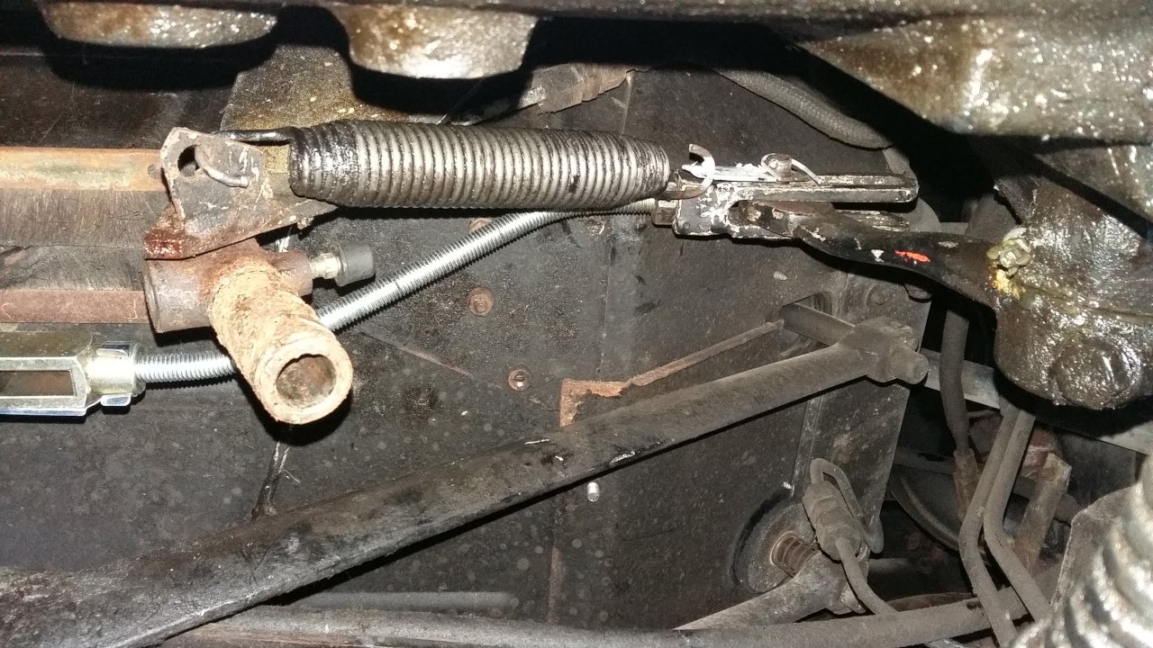

#14 Beitrag von dalaas » 2019-09-27 21:27:54
Etwas späte Rückmeldung, sorry.

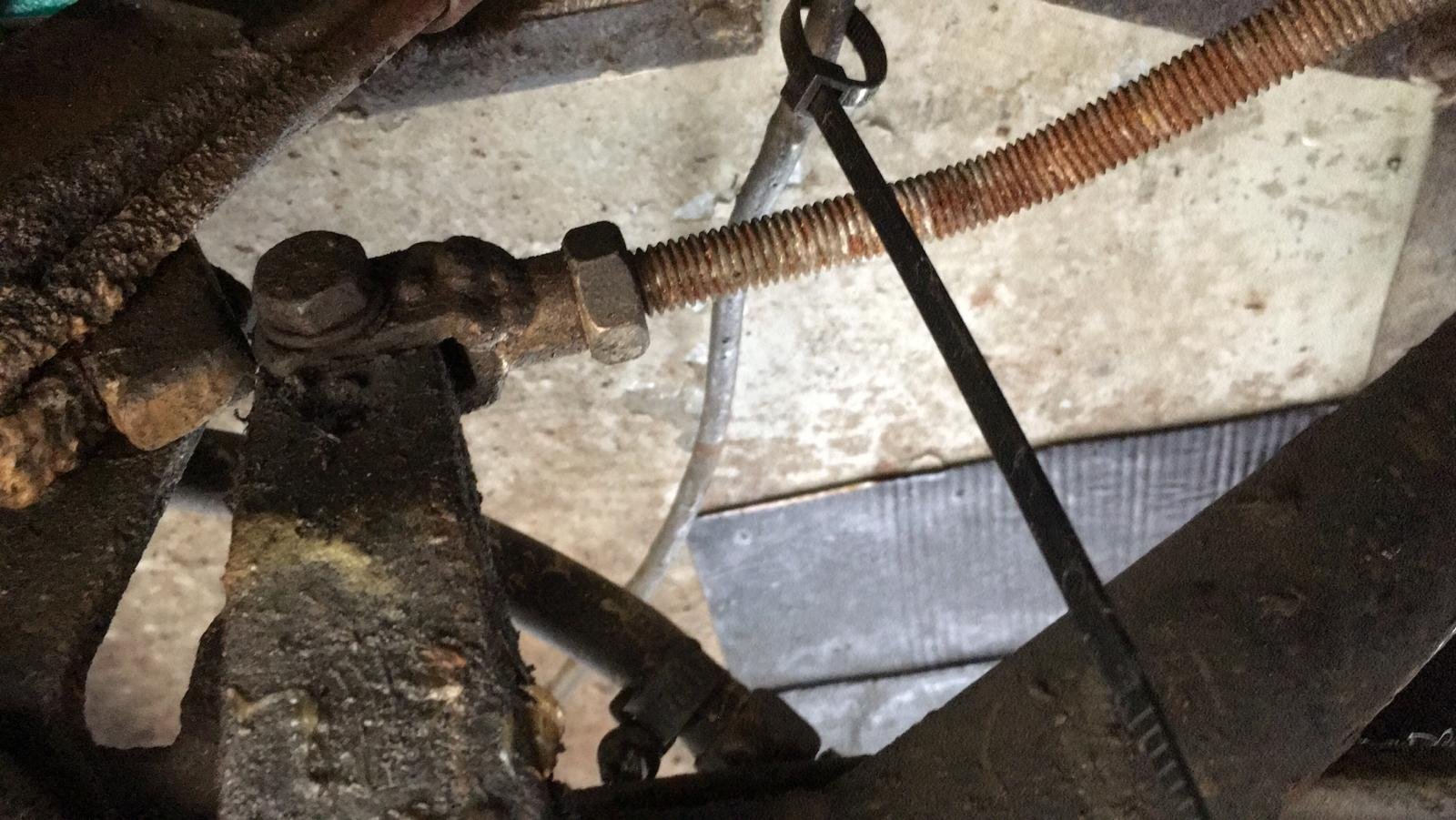

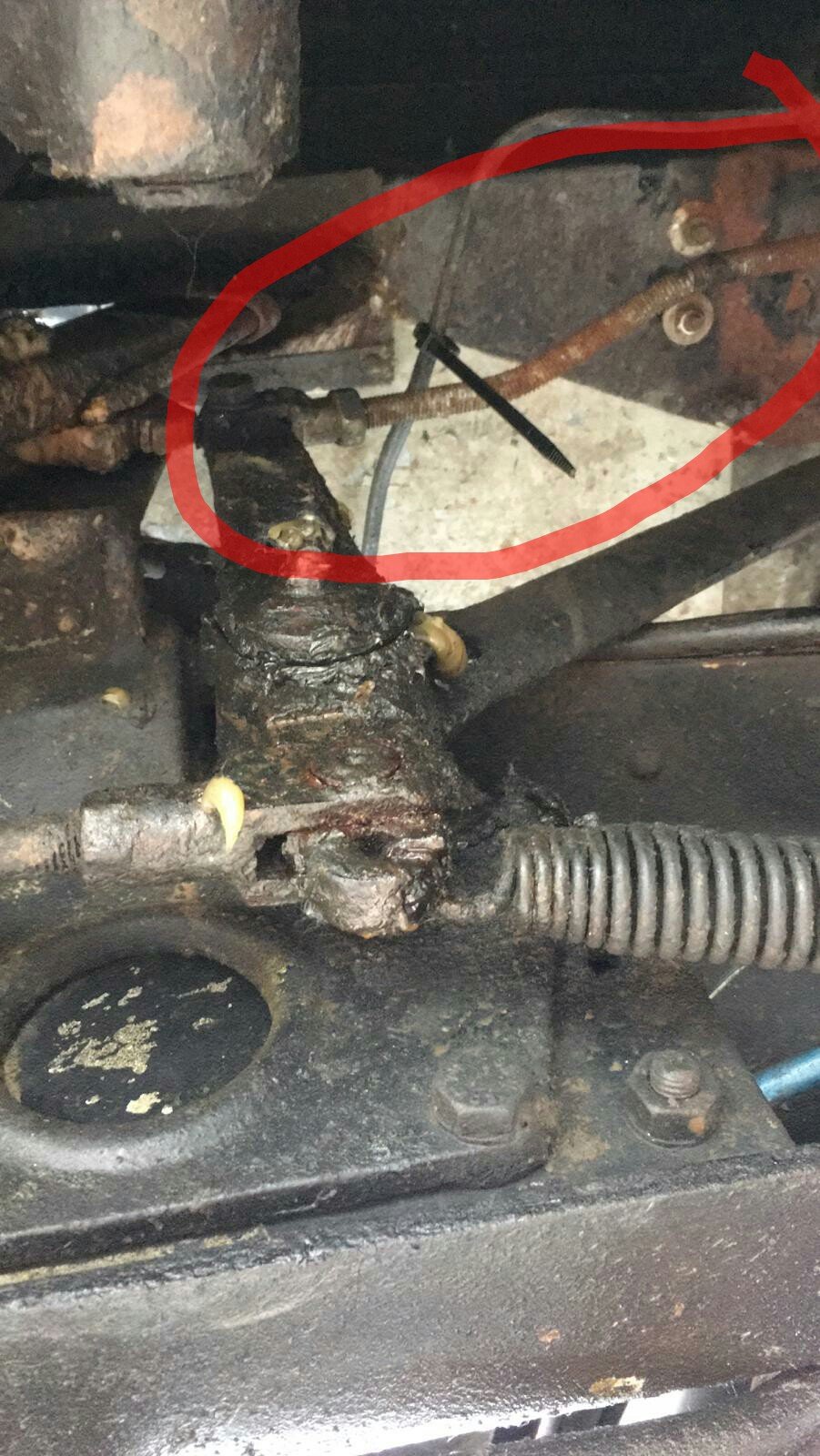

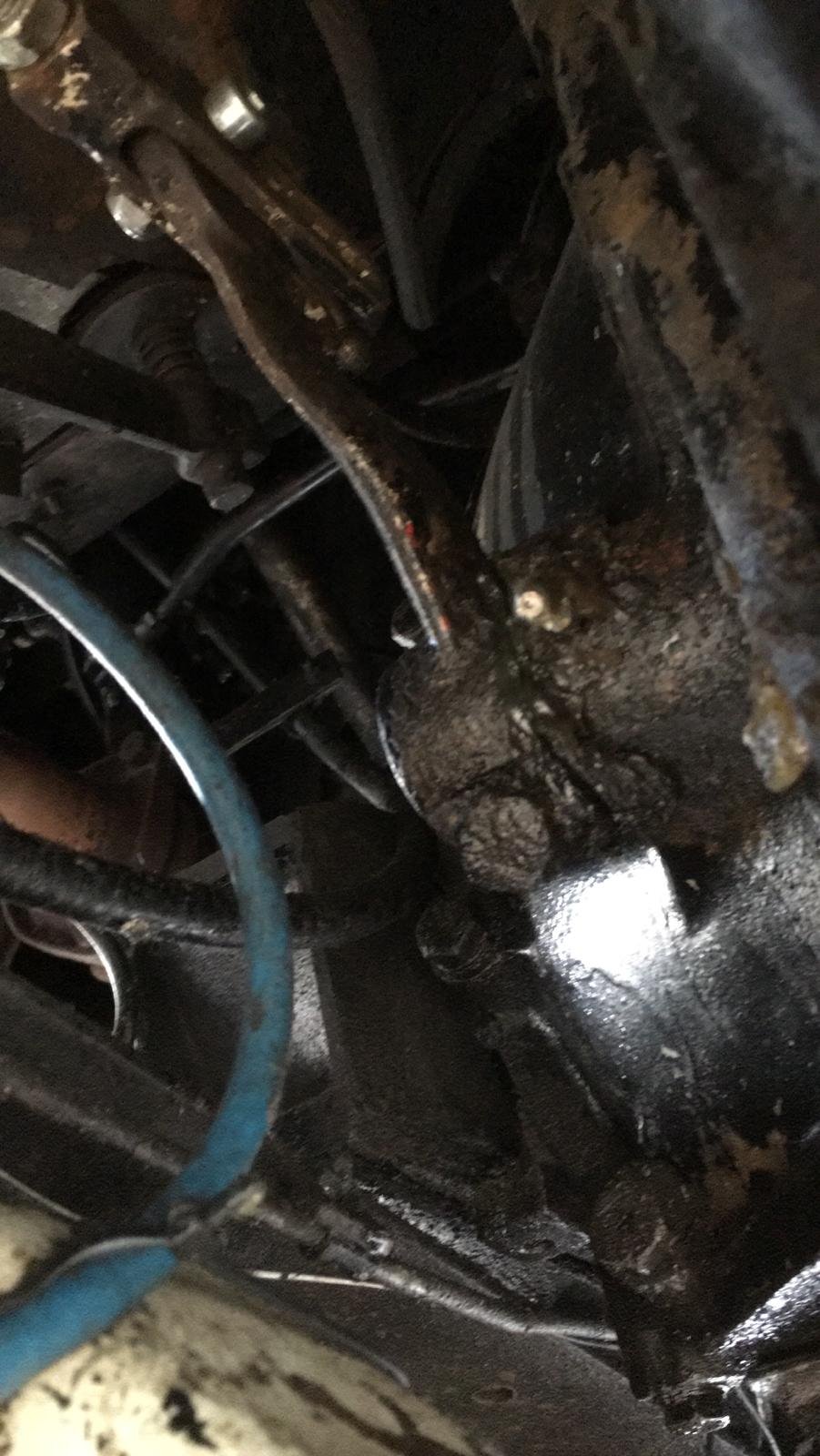

Hier die Bilder vom erfolgreichen Umbau bei mir, danke nochmal für die viele Unterstützung.
Den zweiten (besser gebogenen) vorderen Hebel hab ich unterwegs nicht abmontiert bekommen, das werde ich im Frühjahr nochmal in Ruhe angehen.
Das Bild ist noch ohne eingehängte Rückstellfeder, die hab ich anschliessend wieder eingebaut.
Kuppelt sich traumhaft leicht, echte Verbesserung zu vorher :D

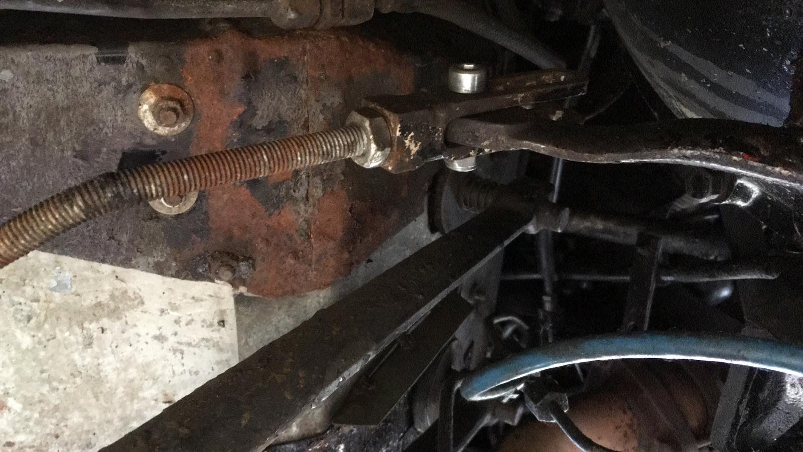

#17 Beitrag von dalaas » 2020-04-27 19:36:13
rockstarhamburg hat geschrieben:
2020-04-19 19:00:04
ich habe jetzt auch wie beschrieben umgebaut. Welche Rückholfeder habt ihr denn verbaut? Ich habe nun eine installiert, die zwar funktioniert, aber gefühlt viel zu leicht geht...

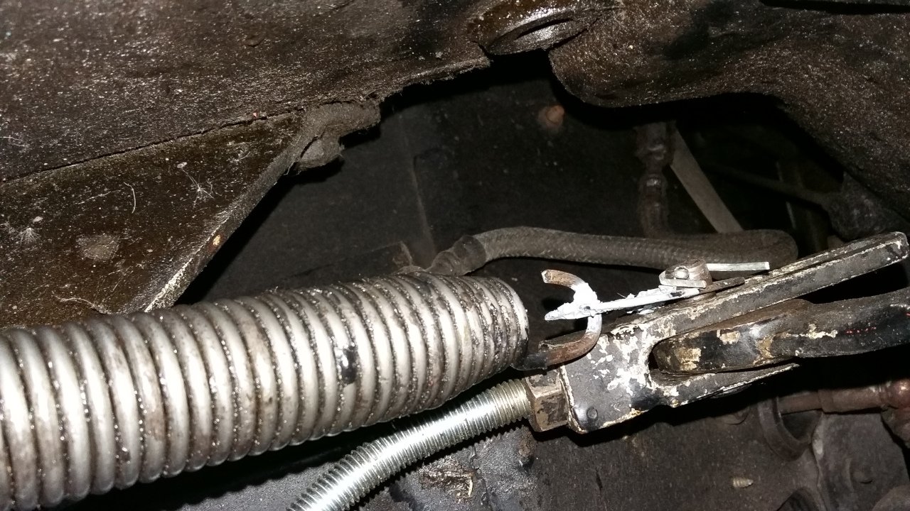

Hallo, prima dass es bei Dir auch geklappt hat :-)
ich habe die originale Rückholfeder verwendet; hab mir dazu ein Plättchen mit zwei Löchern gebastelt, weil die Feder zu kurz war.
Siehe Bild.
(den Geber-Zylinder habe ich nicht weg bekommen, hab aber inzwischen ein paar Schnitzel gegessen und werde es nochmal versuchen ...)
Seit dem Umbau lässt sich richtig gut kuppeln.
