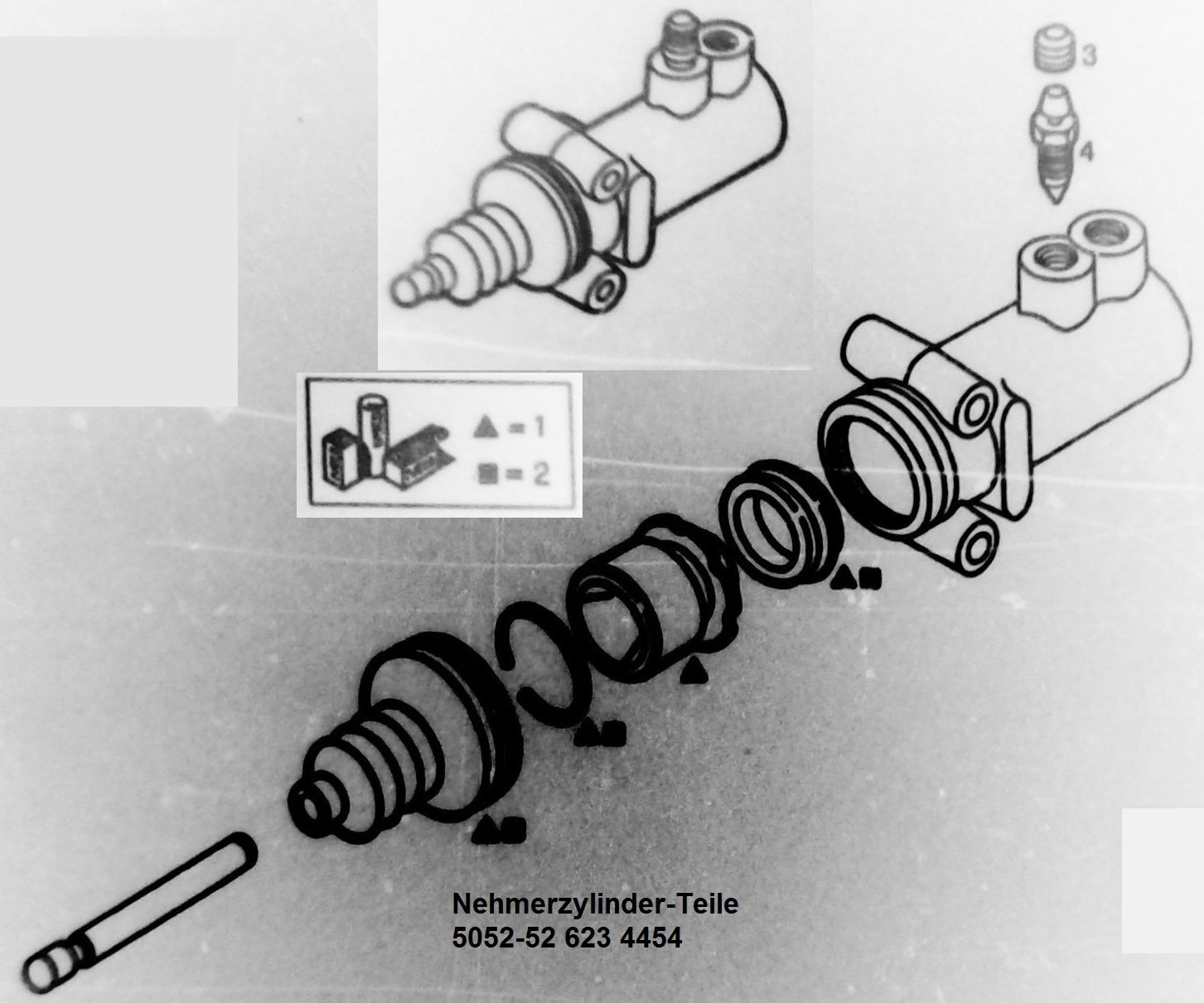

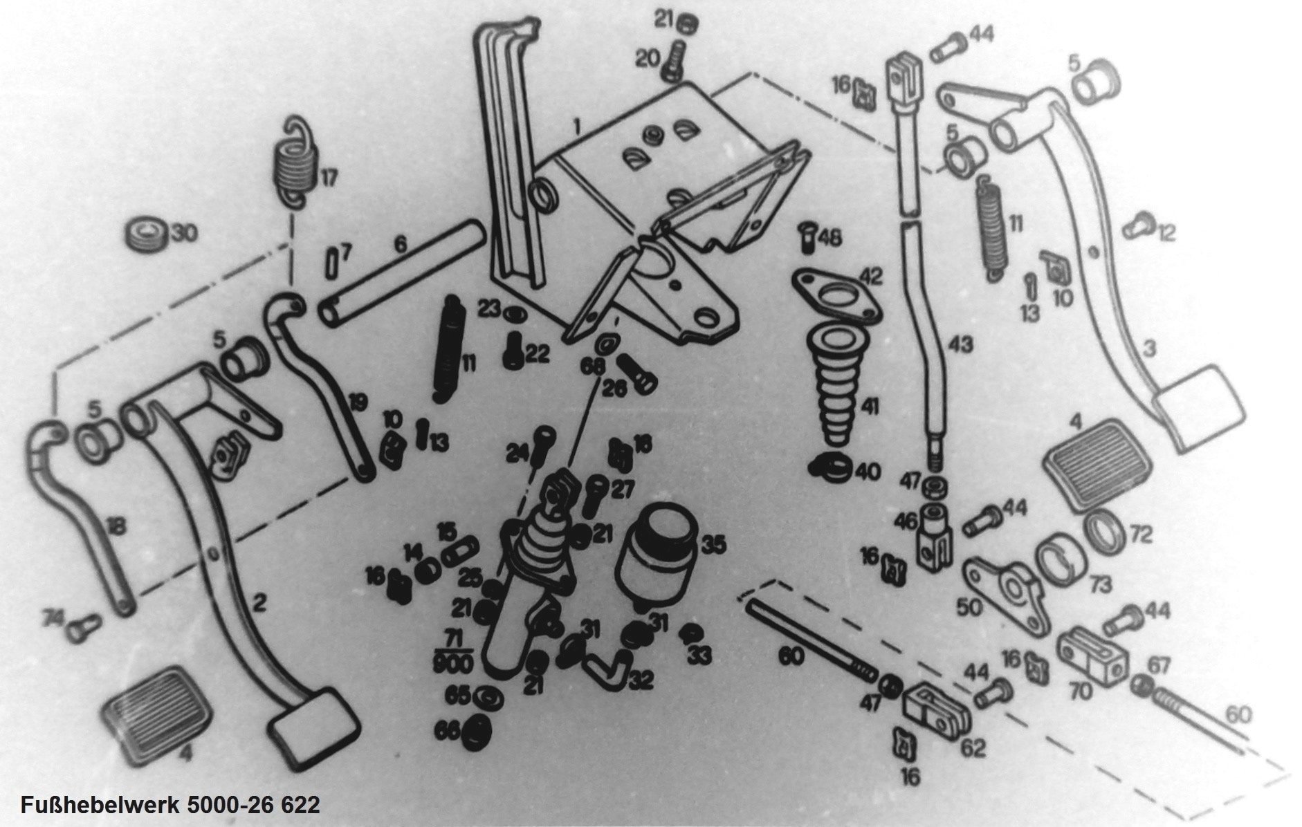

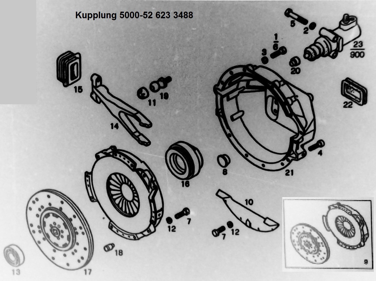

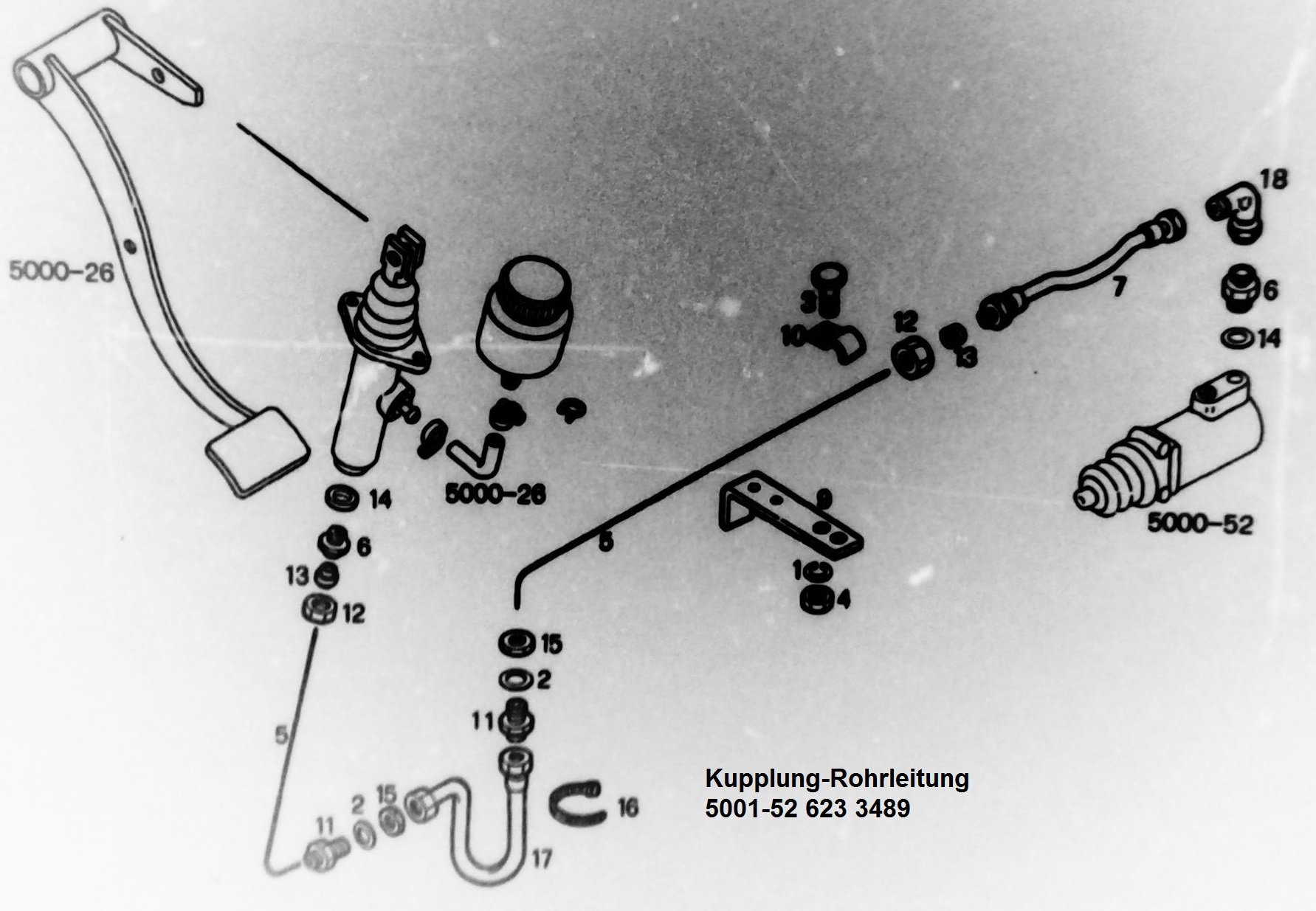

Die Fotos sind vom bearbeiteten Microfich vom Iveco 75-9 mit 4er Club Kabine:

Vielevielen Dank für die schnellen Antworten! Besonders für die Explosionszeichnungen.
Frage 1: Bei Bild 2, Nehmerzylinderteile, ist die Nummer 4 das Entlüftungsventil? D.h. ich dreh das Teil etwas auf und Pumpe dann am Kupplungspedal, bis nur noch Öl kommt.
Frage 2: Wie schmiert man den Nehmerzylinder denn? Auseinandernehmen?

Frage 1:
Ja, das ist diese Entlüftungsschraube mit Abdeckkappe.
Geber- und Nehmerzylinder Teile Assy-Nr: 86030915 5052-52 623 4454
1 8124554 1 5075-52 Rep. Satz Pneum. Zylinder
2 8124553 1 5075-52 Rep. Satz Pneum. Zylinder
3 1269917 1 5020-12 Stopfen
4 8122332 1 5020-12 Bremsentlüftungsschraube

Mahlzeit,
die Kupplung muss von unten her entlüftet werden. Wegen des großen Leitungsquerschnittes kann mit dem Pedal kaum vernünftig entlüftet werden.
Mein Weg: Mit einer Druckgartenspritze (1L) und einem Verbindungsschlauch vom Entlüftungsnippel des Nehmerzylinders her bis in den Vorratsbehälter entlüften.
Schon mehrfach durchgeführt.
H.

Servus Lenz
Schau bitte erst mal nach, ob der Kolben vom Geberzylinder (oben) auch hoch kommt, wenn du das Pedal mit dem Fuß hoch ziehen tust!
Sollte der nicht nach oben kommen, wäre die Feder im Zylinder defekt und Erneuerungsbedürftig! Diese Federn neigen manchmal dazu mehrfach zu brechen!
Wie gesagt nur eine Vermutung, durch Erfahrung mit solchem Symptome.
Gruß Micha
