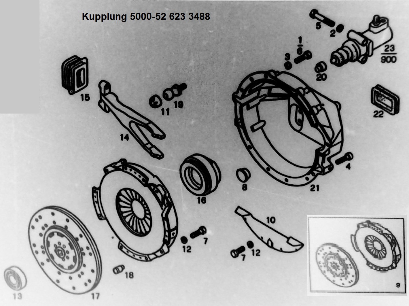

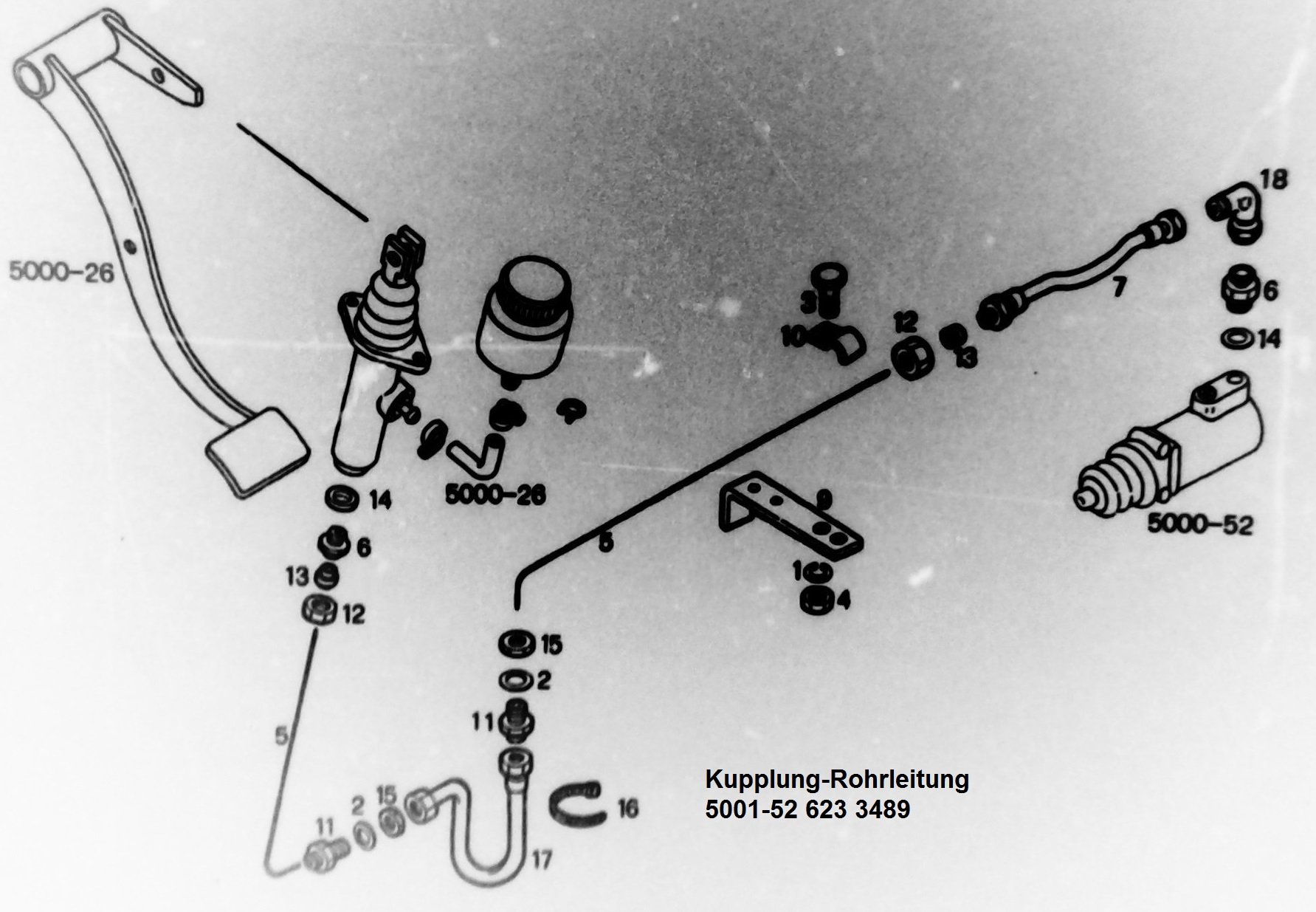

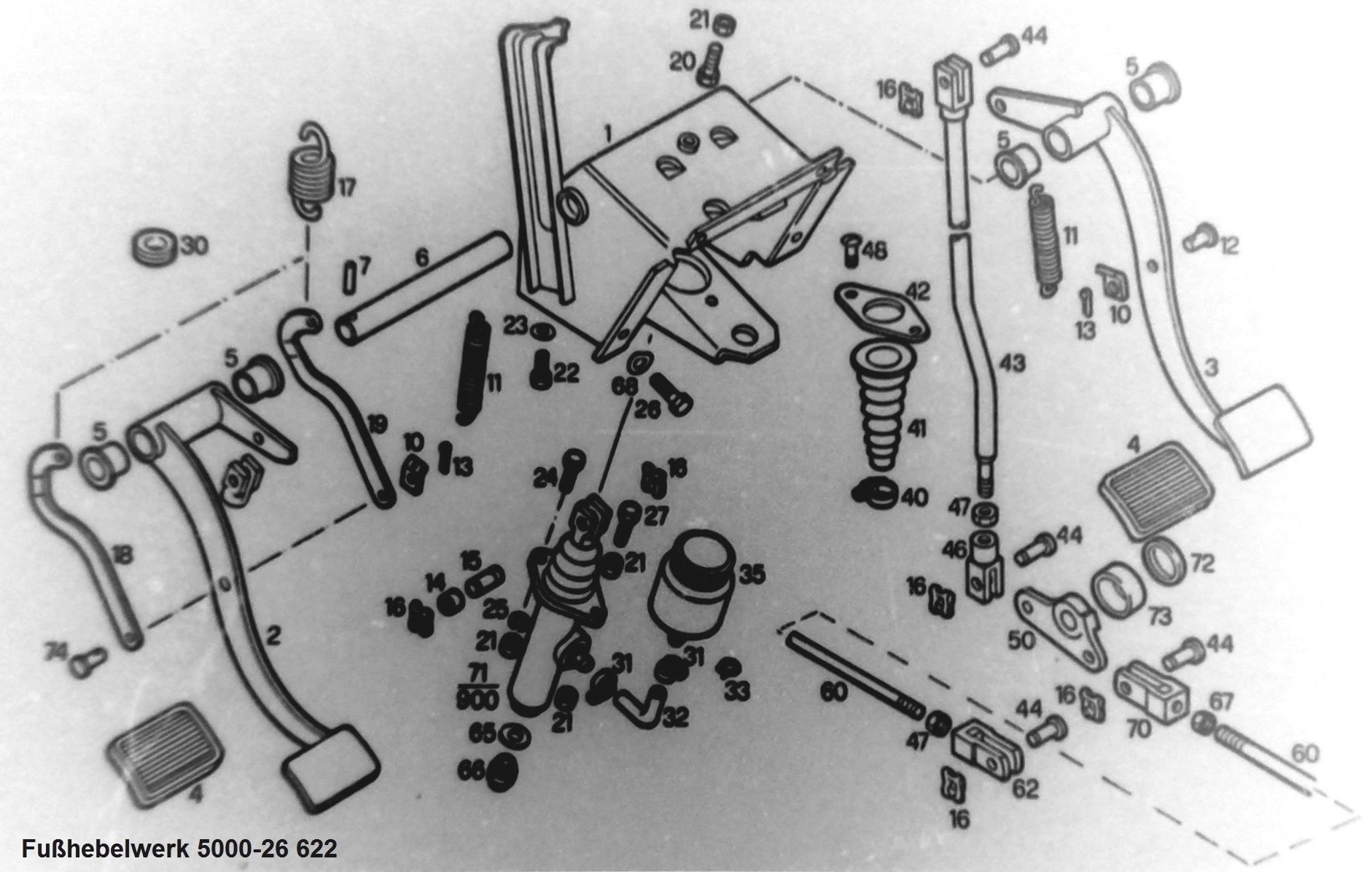

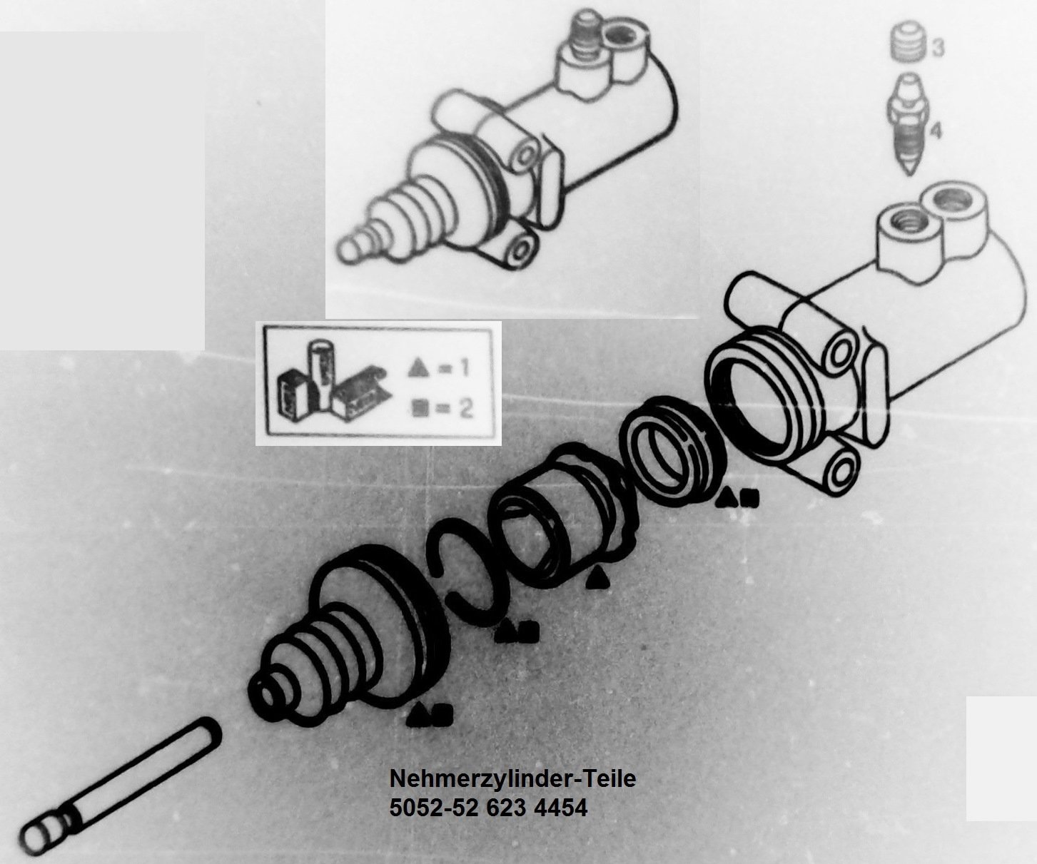

Die Fotos sind vom bearbeiteten Microfich vom Iveco 75-9 mit 4er Club Kabine:
Gruß Daniel

Vielevielen Dank für die schnellen Antworten! Besonders für die Explosionszeichnungen.
Frage 1: Bei Bild 2, Nehmerzylinderteile, ist die Nummer 4 das Entlüftungsventil? D.h. ich dreh das Teil etwas auf und Pumpe dann am Kupplungspedal, bis nur noch Öl kommt.
Frage 2: Wie schmiert man den Nehmerzylinder denn? Auseinandernehmen?

Frage 1:
Ja, das ist diese Entlüftungsschraube mit Abdeckkappe.
Geber- und Nehmerzylinder Teile Assy-Nr: 86030915 5052-52 623 4454
1 8124554 1 5075-52 Rep. Satz Pneum. Zylinder
2 8124553 1 5075-52 Rep. Satz Pneum. Zylinder
3 1269917 1 5020-12 Stopfen
4 8122332 1 5020-12 Bremsentlüftungsschraube
Frage 2:
Ich weiß nicht richtig. Es könnte Schmiermittel vom Rep. Satz sein.
Die Fotos gehen leider nicht besser, da die Microfiche gebraucht sind.

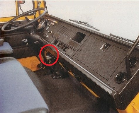

Der Behälter für die Kupplungsflüssigkeit (oder Kupplungsöl) befindet sich bei allen
Magirus/ Iveco mit Vierer Club Kabine unter dem Lenkrad, direkt am Kupplungspedal (roter Kreis).
Da der Behälter angeschrägt ist, ist das Befüllen etwas schwierig.
