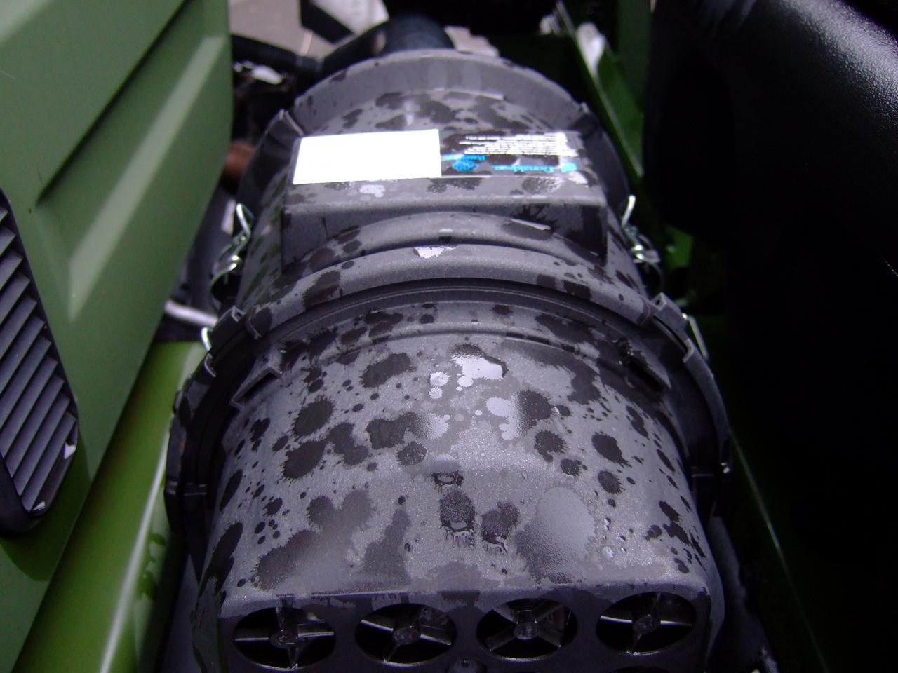

von Hummel-Mann gibt es die IQORON V Filter jetzt neu auch die IQORON VP
jeweils 1 od. 2-Stufig
auf Youtube gibt es Video´s
Für deine G90 sollte die Größe 7 reichen, max. Gr. 10
3 Einbaulagen sind möglich, den alten Unterdrucksensor einfach in das Loch von Iqoron einschrauben (wenn vorhanden)
wenn du den Filter am Koffer festmachst und direkt mit einem Ansaugschlau zum Lufteinlass gehst, kannst du das Fahrerhaus ohne zusätzlich Arbeitsschitte kippen...

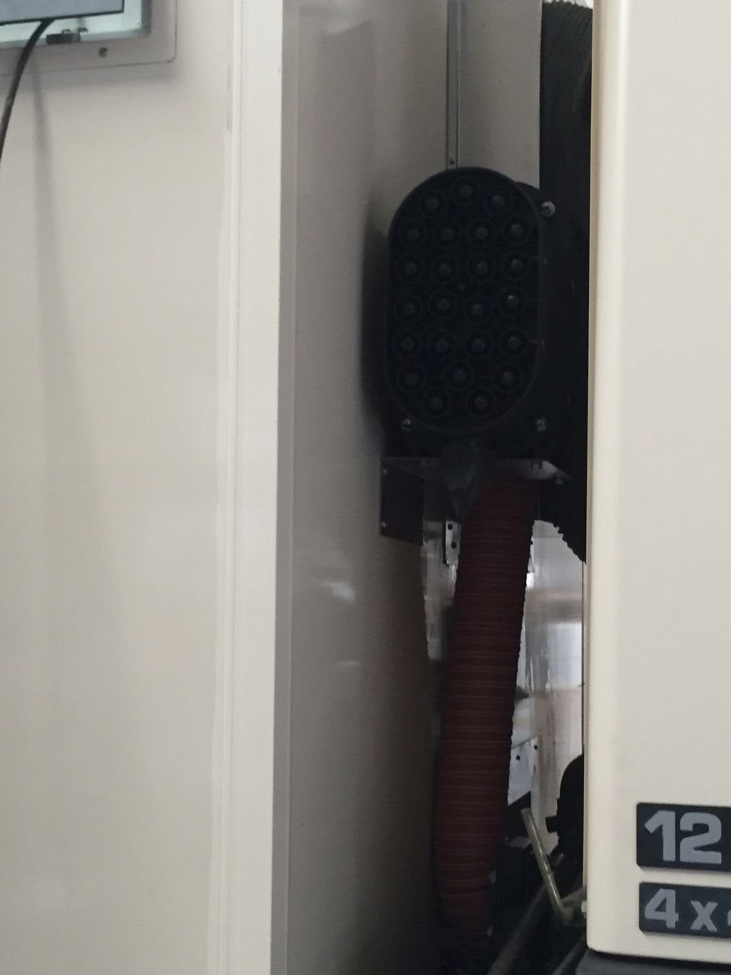

Servus Wombi,
danke für den Hinweis
gut das du mit deinen Röntgenblick durch das Bild auf die Innenseite des Schlauches sehen kannnst...
der Schlauch ist innen genau so glatt wie der Originale der verbaut war...der Turboansaugschlau geht bis 300 Grad...
der Filter ist bei mir genau auf die vom Turbomotor benötigte Luftmenge ausgelegt, unter berücksichtigung der 2 Filterstufen...auch der Ansaugdurchmesser...alles passt zum originalen Unterdrucksensor
wenn Verwirbelungen entstehen sollten, tun die meinen Motor scheinbar richtig gut, das Teil geht ab wie Hechtsuppe...
brechen tut da nichts..
Toni
Toni

Re: Luftansaugung MAN G90 - Doka
Ja,
für 180-250€ kommst du einen 2 Stufenfilter inkl Filtereinsätze,
die Filtereinsätze liegen so bei 30-50€
Ausgelegt sind beide für Extrembedingungen...
Meiner hat 25 Zyklone und scheidet vorab, den meisten Deck, Staub, Sand aus.
Nach über 30.000km schaut mein Primärelement immer noch wie neu aus.
Sollte dein Filter bei einen Sandsturm mal zumachen, kannst du den vor Ort reinigen ohne das etwas durch das Sekundärelement in den Luftkanal kommt...
Toni
Toni

Hallo Toni,
dieser 300° Silkonschlauch hat doch ein recht markantes Aussehen. Jeder der ihm kennt, erkennt ihn auch wieder. Dafür braucht es keinen Röntgenblick.
https://www.schlauch-profi.de/silikon-h ... er=9816013
Wenn der original Schlauch innen nicht glatter war, so war er bestimmt um einiges kürzer.
Warum hast du überhaut diesen 300° Silikonschlauch verwendet? Die hohen Temperaturen entstehen doch erst hinter dem Turbo. Die originalen Gummistücke in der Luftansaugung können auch nur 100°.
Ich hätte einen glattwandigeren und vor allen dingen mechanisch robusteren Schlauch genommen.
Zu den alternativen Luftfiltern von Donaldson ist zu sagen, das die Donaldson Luftfilter der PSD Serie von Mercedes verbaut werden und man somit des Filterelement über jede Mercedes Niederlassung bekommt. Die Filterelemente für die Donaldson PSD Serie gibt es auch von vielen anderen Fremdherstellern (sogar von Mann + Hummel), alles über Vergleichsnummern zu finden, so dass hier die weltweite Versorgung mit Ersatzfiltern gewährleistet ist. Die IQORON von Mann + Hummel sind schon recht exotisch und selbst in Deutschland gar nicht so einfach zu bekommen.
Burkhard
Burkhard
Der Schlauch war in der Bauphase als Provisorium gedacht,
da mein alter Luftfilter einem Aussentank weichen musste. In der Zeit habe ich den Iqoron einfach mit einem Zurrgurt am Fahrzeugrahmen befestigt und mit dem Schlau angeschlossen um mobil zu bleiben.
Es waren ja einige fahrten zum Rahmenbauer nötig usw.
Schon bei der ersten Ausfahrt mit dem Provisorium ist mir aufgefallen das das Fahrzeug bei gleichem Gewicht, an einer langen Steigung weniger Drehzahl verloren hat als mit dem originalen Filtergedöns...
das spricht vermutlich nicht gegen den neuen Filter...und dessen Auslegung
Meine alte Luftführung ``Überdach´´ habe ich zusammen mit dem Filtergehäuse gegen 4 Militär-Schneeketten getauscht, so habe ich mir die Fahrt zur Müllkippe gespart.
Ich habe mir dann den Spiralfaltenschlauch von Hummel-Mann bestellt, dieser hatte gerade Lieferzeit, so habe ich nach der Montage des Koffers den vorhanden Schlauch weiter als Provisorium verwendet.
Kurz vor meiner ersten Reise ist dann der Spiralfaltenschlauch geliefert worden, ich aber keinen Bock mehr den zu montieren...so liegt der vermeintlich bessere Schlauch in meiner ET-Kiste in der Koffergarage. Das war vor 3 Jahren...
Provisorien halten bekanntlich am längsten...
Nach über 30.000km sehe ich immer noch keinen Grund das Teil zu tauschen...als Rentner fehlt mir dazu einfach die Zeit...

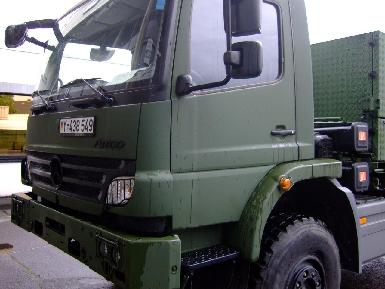

An meinem L2000 befindet sich der Luftfilter samt Ansaugung !! Im Radlauf unten rechts.
Also da wo er nicht nur wirklichen allen Dreck und Staub sondern sogar Wasser ansaugen kann.
Also die Ansaugung hoeher legen, bis unter dir Fronthaube unter der Winsdchutzscheibe, das Filtergehause selber blieb wo es war.
1. Versuch, Querschnitt unterandert mit Inox Flexschlaeuchen und gleichmaessigem Biegeradius.
Ergebniss... Brummen und weniger Leistung im oberen Bereich.
2. Versuch... PVC Rohre , innen glatt, mit 90 Grad Winkeln, Durchmesser wiederum gleich.
Ergebniss ... Leistung normal und keinerlei ungewoehnliche Gerauesche.
Die Luftanschaugung unter der Frontschuerze reicht fuer meine Einsatzbedingungen aus, Filterreinigen halbiert und keine Gefahr von Wasseransaugung mehr
Gruss Wim

Wie hast du das denn gerechnet, um auf einen Luftbedarf von 25 qm/min zu kommen? Die Leistung ist für den Luftbedarf unerheblich, es sei denn man wendet die vereinfachte aber ungenaue Formel an.
In der genaueren Formel fliest der Hubraum, die Drehzahl und ein Korrekturfaktor ein, je nach dem ob es sich um einen Sau-, Turbo- oder Turbomotor mit Ladeluftkühlung handelt. Mit dem Korrekturfaktor wird die zusätzliche Verdichtung der Luft durch einen Turbo und/oder Ladeluftkühler berücksichtigt. Turbomotoren mit Ladeluftkühlung die haben den größten Luftbedarf. Bei 6,7 liter Hubraum müsste der Motor schon mit 4050 RPM drehen um auf einen Luftbedarf von 25 qm/min zu kommen. So eine Drehzahl halte ich für reichlich unrealistisch.
Burkhard
ich hab mit der vereinfachten Formel gerechnet also 320Psx0,065=20,8m³
So wäre auch der VP19 möglich, der hat jedoch nur einen 150mm Rohrabgang, der Iveco hat aber jetzt schon 160mm Reinluftrohr...
Deshalb der VP25 mit dem 180mm Ausgang, will ja keinen Flaschenhals...
Toni
Toni
Du willst ganz sicher keinen Flaschenhals, aber du willst ganz sicher auch keinen Zyklon der nicht funktioniert, da er wegen zu geringer Strömungsgeschwindigkeit verhungert. Da dein Motor bezogen auf den Hubraum eine recht hohe Leistung hat ist die vereinfachte Formel reichlich ungenau. Ich würde dir raten, die genaue Formel anzuwenden und einen Filter zu nehmen, der nicht zu klein aber auch nicht zu groß ist, damit der Zyklon optimal arbeiten kann.
Mit der genauen Formel kommt man bei 6,7 Liter Hubraum, 2200 RPM bei den Euro 6 Motoren und einen Korrekturfaktor von 1,85 für einen Turbomotor mit Ladeluftkühler auf 13,6 qm/minute. Bei den Euro 5 Motoren und 2500 RPM sind es 15,5 qm/minute.
Ein IQORON VP 19 mit 14 - 19 Liter würde gehen, ist aber bei deinem Euro 6 Motor mit 2200 RPM schon einen Ticken zu groß. Bei einem Donaldson PSD10XXXX mit 12 - 18 Liter wurde der Zyklon besser arbeiten und der hat immer noch genug Reserve nach oben.
Burkhard
Burkhard
Das Ansaugrohr am Motor hat mit Sicherheit das übliche Standardmaß von 152 mm. Falls es doch 160 mm sein sollten hast du sowieso ein Problem, das es für 160 mm kein passendes Anschlussstück oder Reduzierstück von 180 auf 160 mm gibt.
Die 127 mm beim Donaldson sind für 12 - 18 Liter ausgelegt, so dass ich hier in diesem Fall kein Problem sehe.
Die Qualität beim Donaldson ist top. Obwohl eine amerikanische Firma steht "Made in Germany" drauf.
Burkhard
Burkhard
