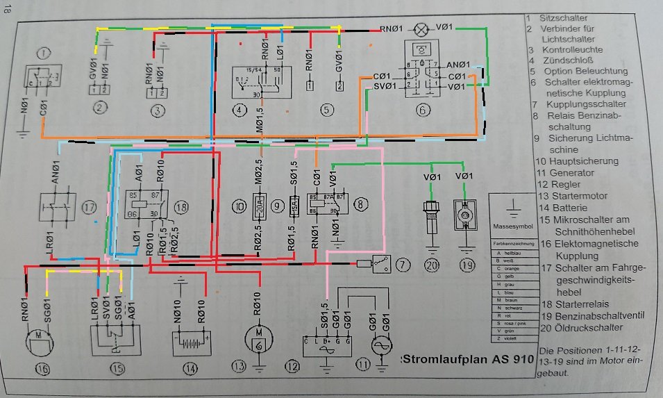

Den Schaltplan für die Zündung hab ich leider nicht.

Ich habe hier mal zwei Zündschaltpläne gefunden, bin mir aber nicht sicher, welche der passende ist:
https://www.mikrocontroller.net/attachm ... guard2.png
oder der auf Seite 52
https://www.briggsandstratton.com/conte ... cement.pdf
Denis

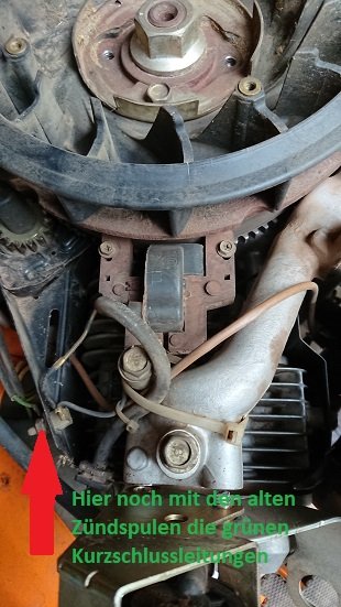

Ich habe dann beide abgeklemmt und die Kiste startete auch im warmen Zustand! Der Fehler war eingegrenzt. Die Leitung zum Relais war ok, schaltete auch keine Masse durch. Mit dieser Leitung startete der Motor auch im warmen Zustand, es blieb also nur noch die Leitung zum Öldruckschalter und dieser selbst.

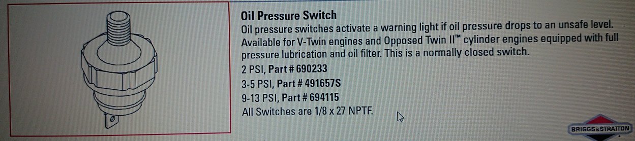

Beim weiteren Warmstartversuch stellte sich heraus, daß der Öldruckschalter immer Masse durchschaltete! Ich hab den Schalter dann demontiert gereinigt und mit einem Dorn betätigt. Der Schalter öffnete, wie er es tun sollte, ob ich dabei den entsprechenden Druck(0,5-0,8bar steht drauf) ausübte kann ich nicht sagen.
Jetzt könnte man meinen die Ölpumpe baut bei warmen, dünneren Öl nicht mehr genug Druck auf. Ich habe dann mal recherchiert und bin dann über den Master Parts Catalog von Briggs&Stratton gestolpert. Darin habe ich zu der Teilenummer 690233 für meinen Öldruckschalter die Angabe 2PSI gefunden, was 0,137895 bar entspricht. :eek:
Also ist ein falscher Öldruckschalter die Ursache.

Vielleicht habe ich ja einen Denkfehler, aber der jetzt eingebaute Öldruckschalter schaltet den Motor doch erst ab, wenn der Öldruck unter 0,14 bar fällt. Der originale Schalter würde das schon bei 0,5 bar tun. Das kann also nach meinem Verständnis nicht die Ursache sein.
Re: Briggs & Stratton V Twin 18 HP startet warm nicht mehr
#24 Beitrag von OliverM » 2019-06-16 11:05:16
Pirx hat geschrieben:
2019-06-16 10:47:42
Hallo Denis!
Moin Pirx,
da hast du einen kleinen Denkfehler . Der eingebaute Schalter trennt schon bei 0,5-0,8 bar . Der geforderte trennt erst bei +/- 0,14 bar . Von daher ist Denis Theorie durchaus plausibel, denn einen B&S- Kleinmotor der Betriebswarm noch mehr als 0,5 bar Öldruck bringt habe ich noch nicht gesehen.
Der gesetzlose Saarländer

Der falsche, jetzt verbaute Schalter, ist ja ein Öffner, also unbeaufschlagt schaltet er solange durch bis ein Druck von mindestens pü 0,5bar bis 0,8bar erreicht ist und er öffnet. Für den richtigen Schalter, natürlich auch ein Öffner, bedeutet das, daß er nicht soviel Druck (0,137895 bar) braucht um zu öffnen und so den Kurzschluß an die Zündspulen trennt.
Es ist schon sehr ärgerlich, wenn eine Fachwerkstatt so einen Pfusch macht, evtl. hat der Boschschalter auch noch das falsche Gewinde M10x1 statt 1/8 x 27 NPTF. Das Innengewinde im Ölfilterflansch dürfte zumindest beschädigt worden sein?

Hast Du Zugriff auf die Daten von Briggs und Stratton was den richtigen Öldruck betrifft, den konnte ich nicht finden?
Denis
Moin Denis,
dazu brauche ich die Motornummer .
2019-06-16 10:47:42
Hallo Denis!
Aha,
dann habe ich das falsch verstanden. Ich dachte, der falsche Schalter hat die 0,14 bar. Aber das ist dann der Schaltpunkt des Originalschalters.
