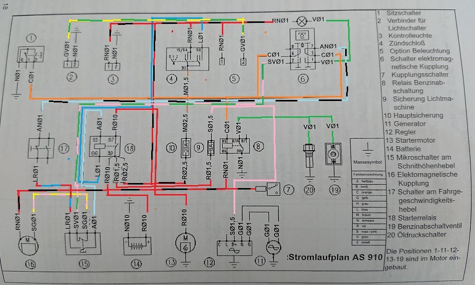

Hallo Forum,
ich habe einen AS 910 Enduro Aufsitzmäher mit einem Briggs & Stratton V Twin 18 HP Motor Modell: 350777 Typ: 1156 E1 Code 01030711. Im kalten Zustand startet der Motor tadellos. Ich kann dann 2 Stunden mähen, alles ist gut. Stelle ich den Motor ab, oder ich setze auf und der Motor geht aus lässt er sich erst nach ca. 20min Abkühlen wieder starten. Es genügt wenn ich den Motor im Standgas etwa 10min laufen lasse um den Fehler zu reproduzieren.
Starten tut er nicht weil kein Zündfunke kommt, das hab ich schon mal herausgefunden. Die beiden Zündspulen kann man ja wohl als Fehlerquelle ausschließen, die Sicherheitsschalter auch, die wirken laut Schaltplan von AS nur auf den Anlasser. Die Ölmangelsicherung kann es auch nicht sein, jedenfalls nicht wegen Ölmangel.
Den Schaltplan für die Zündung hab ich leider nicht.
Kennt jemand den Motor und seine Macken?

ich hab, weil sie unter Verdacht standen, die beiden Zündspulen(80€) ersetzt. Leider ohne Erfolg, der Fehler war nicht weg. Wie ich schon in meinem letzten Post schrieb hab ich mal die Kurzschlussleitungen nachverfolgt. Eine der beiden ging zum Relais, die andere zur Ölmangelsicherung, dem Öldruckschalter.
Ich habe dann beide abgeklemmt und die Kiste startete auch im warmen Zustand! Der Fehler war eingegrenzt. Die Leitung zum Relais war ok, schaltete auch keine Masse durch. Mit dieser Leitung startete der Motor auch im warmen Zustand, es blieb also nur noch die Leitung zum Öldruckschalter und dieser selbst.
Beim weiteren Warmstartversuch stellte sich heraus, daß der Öldruckschalter immer Masse durchschaltete! Ich hab den Schalter dann demontiert gereinigt und mit einem Dorn betätigt. Der Schalter öffnete, wie er es tun sollte, ob ich dabei den entsprechenden Druck(0,5-0,8bar steht drauf) ausübte kann ich nicht sagen. Jetzt könnte man meinen die Ölpumpe baut bei warmen, dünneren Öl nicht mehr genug Druck auf. Ich habe dann mal recherchiert und bin dann über den Master Parts Catalog von Briggs&Stratton gestolpert. Darin habe ich zu der Teilenummer 690233 für meinen Öldruckschalter die Angabe 2PSI gefunden, was 0,137895 bar entspricht.
Also ist ein falscher Öldruckschalter die Ursache.
Da ich den Mäher über die Vebeg beim Deutschen Wetterdienst in Stuttgard ersteigert hatte war, auch Dank des netten Hausmeisters, die komplette Reparaturhistorie mit dabei.

Vielleicht habe ich ja einen Denkfehler, aber der jetzt eingebaute Öldruckschalter schaltet den Motor doch erst ab, wenn der Öldruck unter 0,14 bar fällt. Der originale Schalter würde das schon bei 0,5 bar tun. Das kann also nach meinem Verständnis nicht die Ursache sein.
Re: Briggs & Stratton V Twin 18 HP startet warm nicht mehr
Moin Pirx,Pirx hat geschrieben: ↑2019-06-16 10:47:42Hallo Denis!
da hast du einen kleinen Denkfehler . Der eingebaute Schalter trennt schon bei 0,5-0,8 bar . Der geforderte trennt erst bei +/- 0,14 bar . Von daher ist Denis Theorie durchaus plausibel, denn einen B&S- Kleinmotor der Betriebswarm noch mehr als 0,5 bar Öldruck bringt habe ich noch nicht gesehen.

Der falsche, jetzt verbaute Schalter, ist ja ein Öffner, also unbeaufschlagt schaltet er solange durch bis ein Druck von mindestens pü 0,5bar bis 0,8bar erreicht ist und er öffnet. Für den richtigen Schalter, natürlich auch ein Öffner, bedeutet das, daß er nicht soviel Druck (0,137895 bar) braucht um zu öffnen und so den Kurzschluß an die Zündspulen trennt.
Es ist schon sehr ärgerlich, wenn eine Fachwerkstatt so einen Pfusch macht, evtl. hat der Boschschalter auch noch das falsche Gewinde M10x1 statt 1/8 x 27 NPTF. Das Innengewinde im Ölfilterflansch dürfte zumindest beschädigt worden sein? Denis
