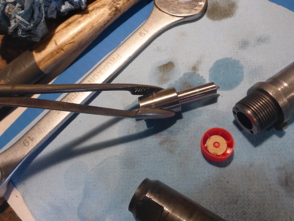

3 Düsenhalter zerlegen, Düse instand setzen: Soll der Öffnungsdruck der Düse korrigiert werden oder gleich eine neue Düse zum Einsatz kommen, so muss der Düsenhalter zerlegt werden.
A) Düsenhalter in Schraubstock einspannen und vorsichtig aufschrauben, SW 22
B) Düse, Zwischenscheibe, Druckkegel, Feder und Einstellscheiben aus dem Düsenhalter nehmen und alles gründlich reinigen. Darauf achten, dass keine Einstellscheiben mehr im Düsenhalter sind (Magnet verwenden hilft).
C) Fallprobe der Düsennadel: Soll die alte Düse wieder verwendet werden und nur der Öffnungsdruck eingestellt werden, führt man eine Fallprobe durch. Düsennadel 1/3 aus dem
Düsenkörper herausziehen und los lassen. Die Nadel muss aufgrund ihres Eigengewichtes nun auf ihren Sitz hinuntergleiten. Tut sie das nicht -> wegschmeißen
D) Öffnungsdruck einstellen: Durch das einlegen dickerer Einstellscheiben erhöht sich die Öffnungsdruck. Werden neue Düsen verbaut, muss der Öffnungsdruck ohnehin mittels anderen Scheiben eingestellt werden. Werden die original 4-Loch Düsen gegen die Schrammschen 5-Loch Düsen getauscht müssen dickere Scheiben eingelegt werden.
E) Düsenhalter reinigen: Der Düsenhalter muss vor dem zusammenbau blitzblank gefräst werden.

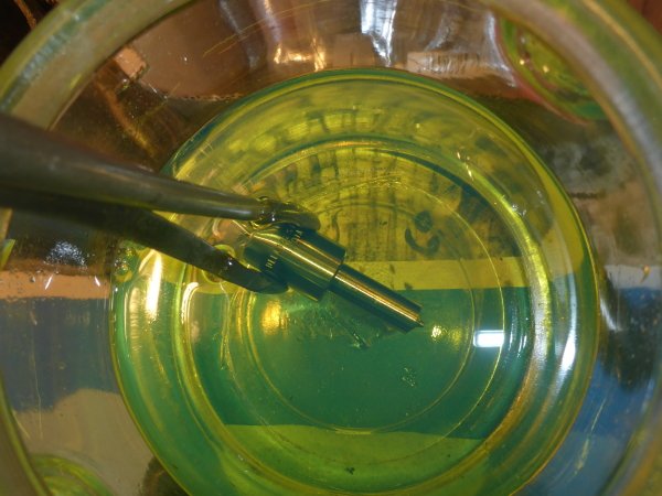

Sauberes Arbeiten ist hier unabdingbar, selbst allerkleinste Fremdkörper oder Schmutzpartikel können die Düse zerstören. Neue Düsen in Dieselkraftstoff einlegen, um Harzreste zu entfernen.
Bei neuen Düsen ist auch die Zwischenscheibe zu erneuern. Hier gibt es je nach Düsenhalter (es gibt verschieden Größen der Überwurfmutter) zwei verschiedene Größen der Zwischenscheibe (alte / neue Düsenhalter)
F) Düse wieder zusammenbauen, und mit 80 Nm anziehen
Nun wird die Düse nochmals abgedrückt geprüft. Neue 4-Loch-Düsen müssen nun auf 210 bar, die Schrammschen 5-Loch Düsen auf 220 bar Öffnungsdruck eingestellt werden.
