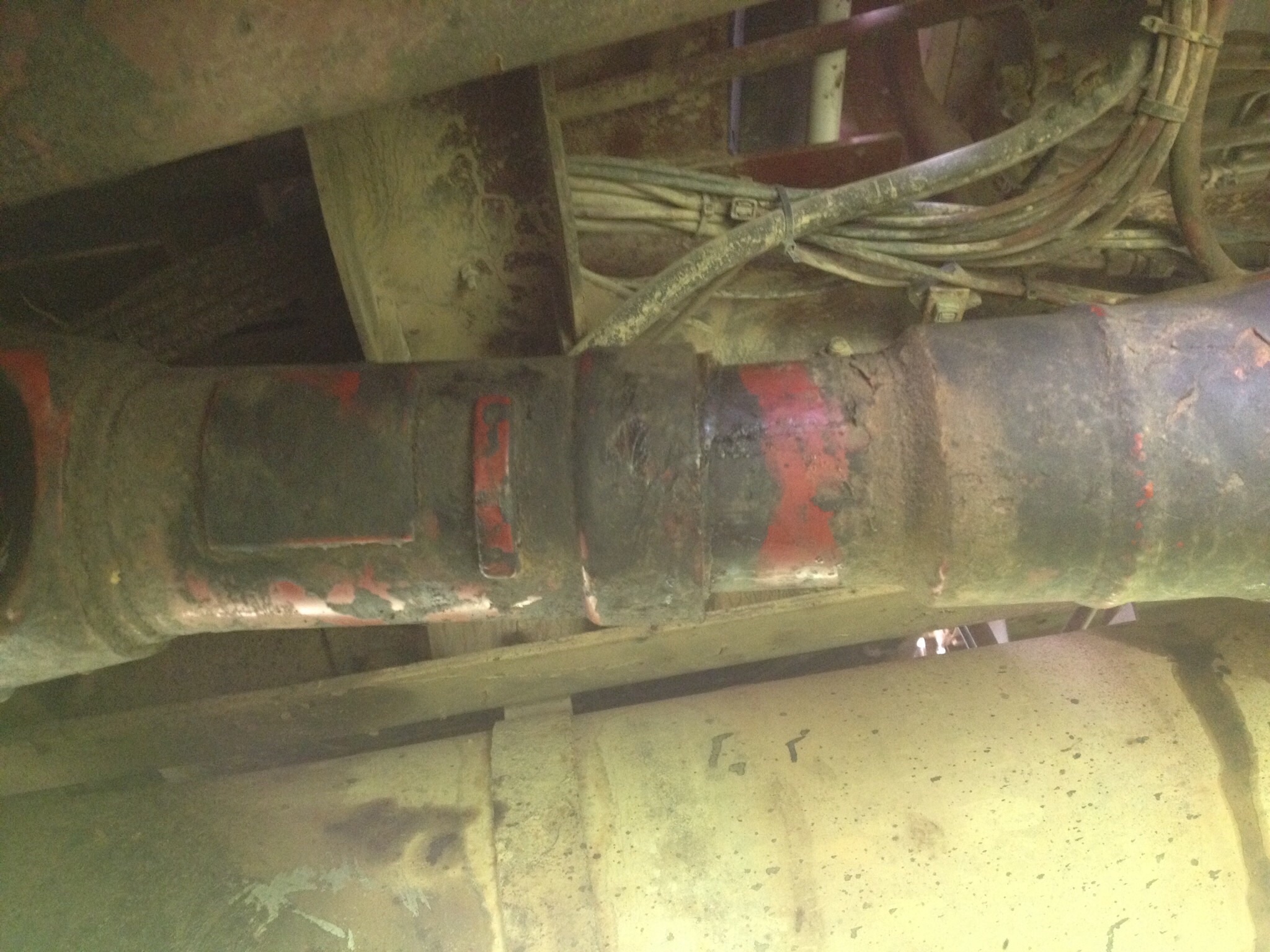

Axial hat das Vtg kein Spiel, allerdings knickt die kurze Kardanwelle am Längenausgleich auf einer bestimmten Position ein. Die Kreuzgelenke schmiere ich immer sorgfältig allerdings habe ich keine Schmiernippel am Längenausgleich.

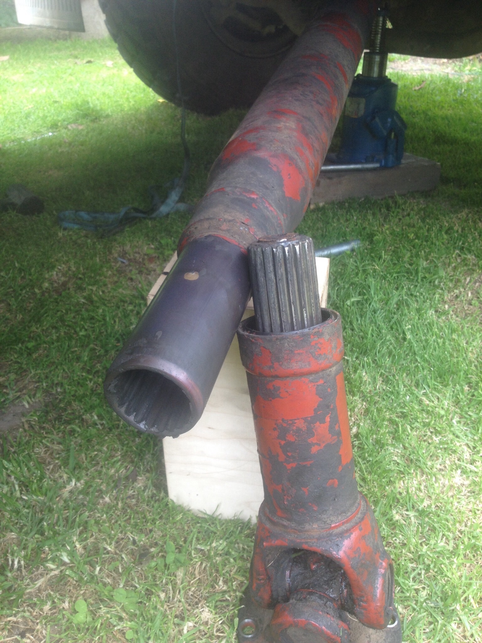

Dank eurer Tipps glaube ich jetzt auch das es der Längenausgleich ist, da auch der Abstreifring raus gewandert ist.
Kann ich die Kardanwelle umdrehen so das der Längenausgleich und Knickpunckt auf Seite der Vorderachse ist?

Der positive Verzahnung hat einen Grad einseitig, da ich mir nicht sicher mit dem drehen bin fette ich diese und versuche 70 km weiter zu fahren.

ich habe gerade mit Jan telefoniert. Seiner Beschreibung nach hat das Schiebestück der Kardanwelle zur Vorderachse viel zuviel Spiel. Ich riet ihm : Kardanwelle raus und mit Heckantrieb zu fahren um zuschauen, ob immer noch Vibrationen am Verteilergetriebe vorhanden sind. Desweiteren Öl raus und gucken ob auffällig.
Meine Frage: Ist ein ausgeleiertes Schiebestück grundsätzlich reparabel oder nicht. Unabhängig davon, ob es in der Nähe einen fähigen Betrieb gibt, was ich bezweifle.
