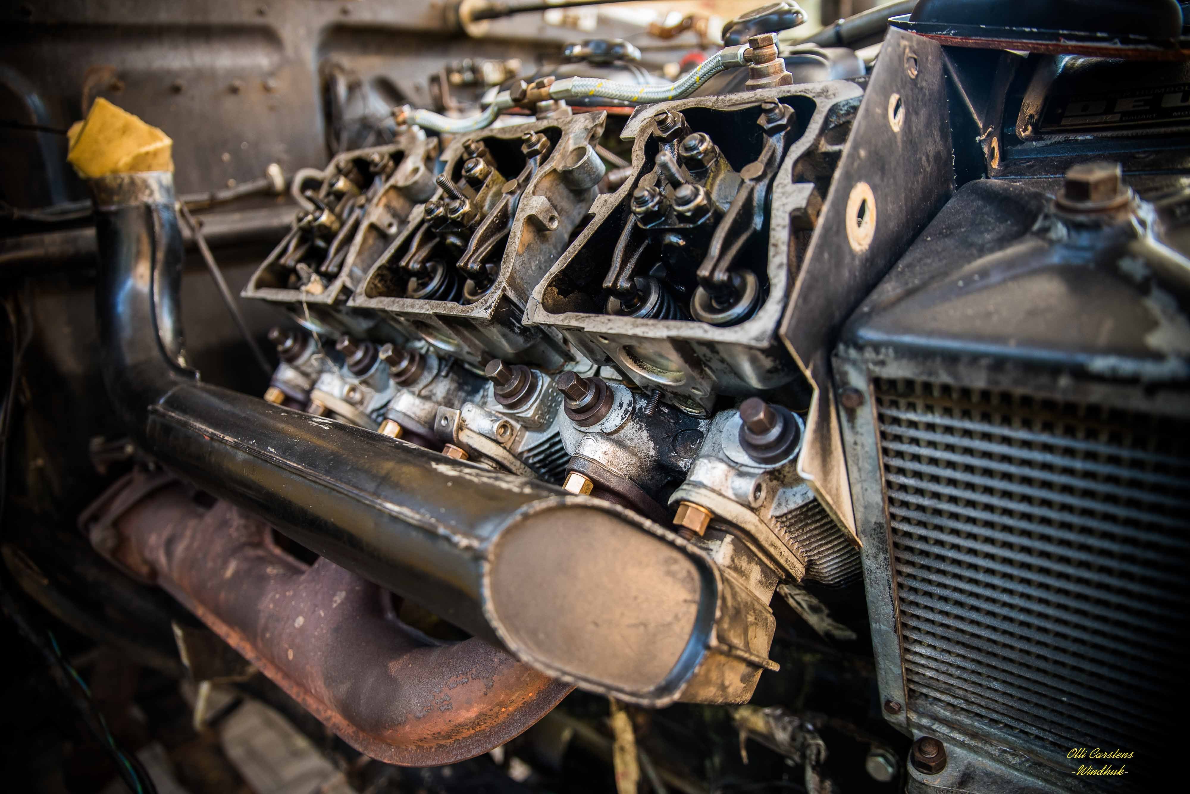

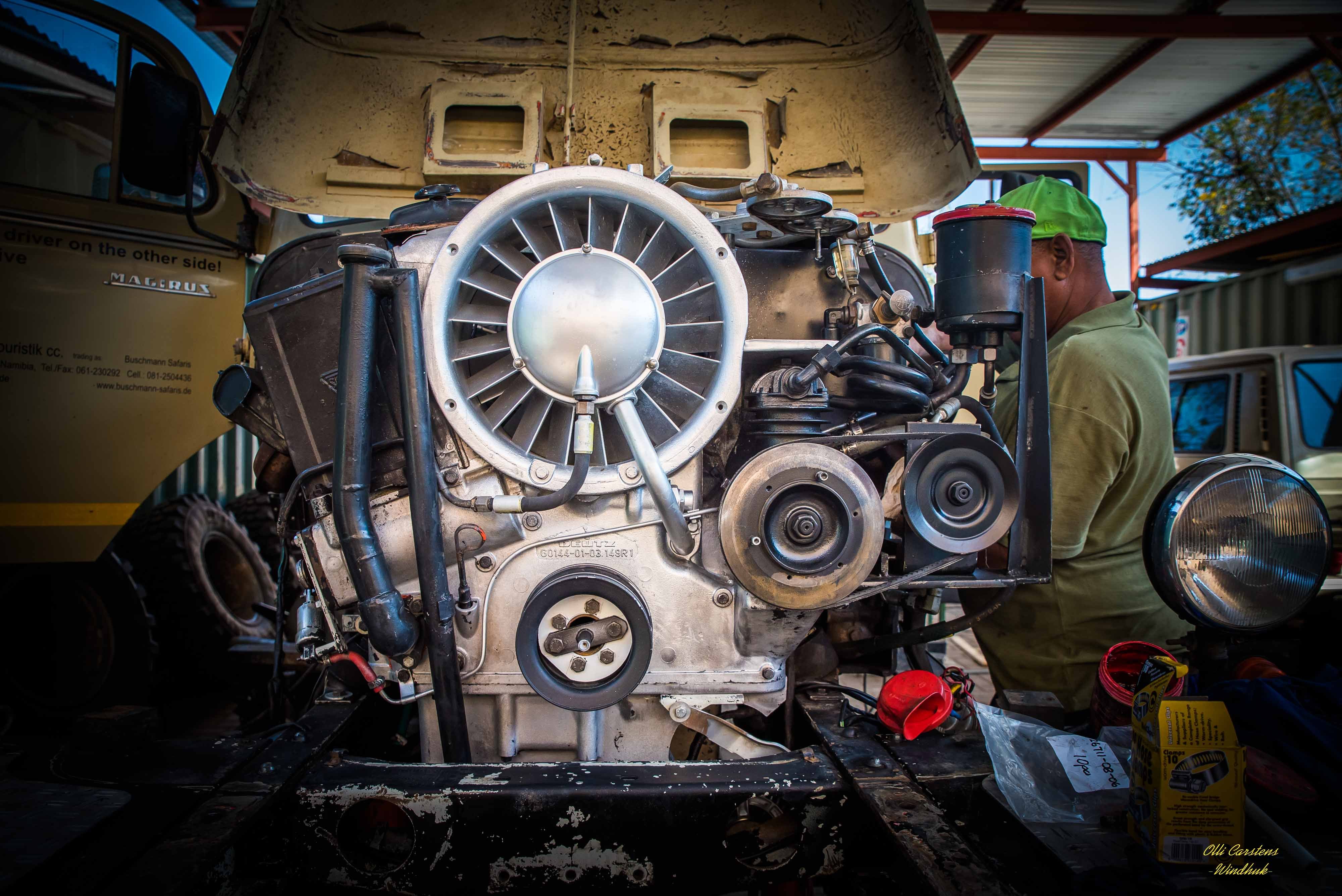

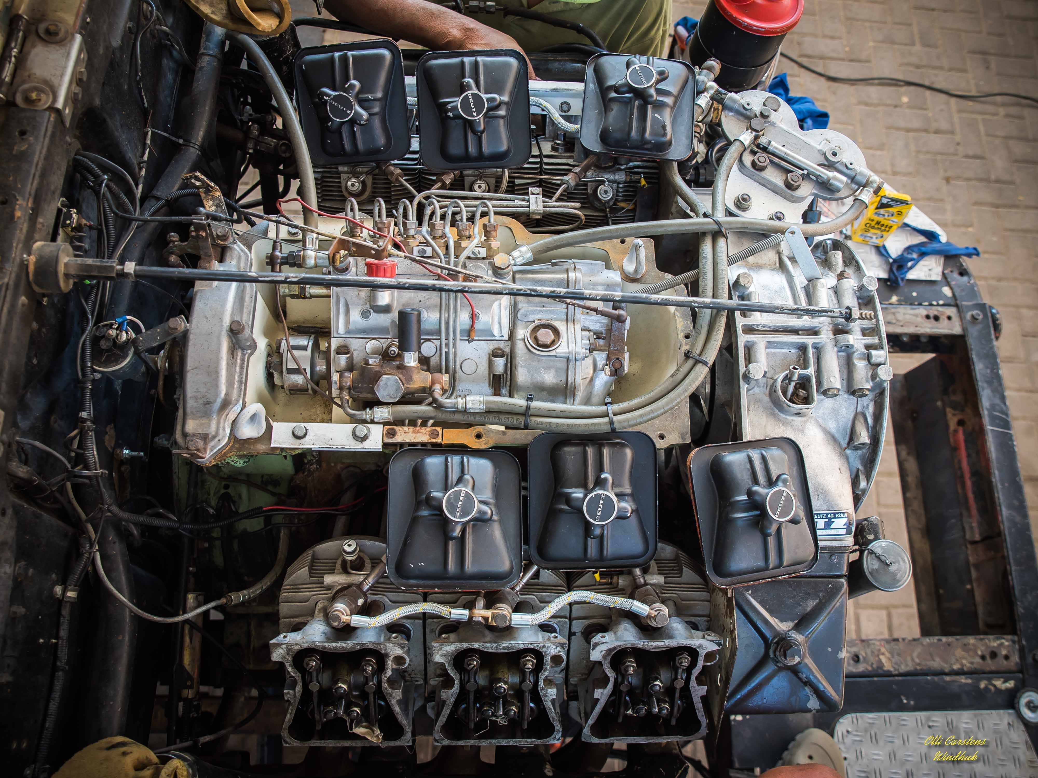

Gestern habe ich eeendlich die Zylinderköpfe nachgezogen. Dazu habe ich alle Schrauben in Schritten zu 45° über Kreuz gelöst. Und siehe da: Einige Schrauben waren fast mit der Hand auszudrehen. Hier haben also gleich mehrere Schrauben ohne das richtige Anzugmoment gesessen. Diese Schrauben waren dann auch so stark mit Ruß und Öl verkokst, daß ich sie nur schwer aus der oberen Bohrung herausziehen konnte. Diese Zylinder hatten offensichtlich nicht mehr den richtigen Zylinderdruck aufgebaut.
Zugleich demontierte ich alle Luftleitbleche und hatte nach dem Anziehen der Schrauben alle Zylinder gründlich gereinigt. Ich dachte ja immer, daß mein Motor in einem sauberen Zustand wäre…! Ich kann daher nur jedem empfehlen seinen Motor einmal ohne Bleche, also im quasi nackten Zustand einmal mit dem Dampfstrahlgerät zu reinigen!
Und so ganz nebenbei kann man dann auch noch mit etwas Farbe die Optik dieses Meisterwerks deutscher Ingenieurskunst verbessern. Zumindest ich muß eh recht häufig auf Nachfrage neugieriger Leute die Haube zur „Schau“ öffnen.Jetzt geht es mir auch etwas besser!
Liebe Grüße, Olli

Schöne Arbeit! Auf dem letzten Bild mit den offenen Zylindern fällt auf, dass die beiden linken am unteren Bildrand (zu viel) Stofffetzen enthalten - jetzt weiss ich endlich, wo die Bezeichnung "Viel-Stoff-Motor" herkommt...
Allzeit gute Fahrt...äh Pad!
