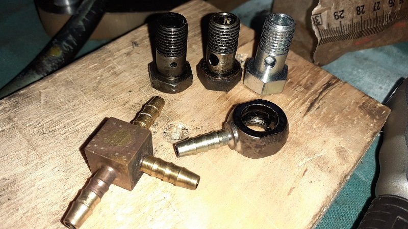

nur ein ganz kleines Update..
Alle Spritleitungen und die Ölleitung von der Einspritzpumpe neu
dabei habe ich ein kleines aber wichtiges Detail festgestellt,
nämlich dass die Hohlschraube über die die Einspritzpumpe und der Riemenkompressor versorgt wird
keine gewöhnliche holschraube ist sondern durch nur ein kleines Loch sozusagen eine Drossel ist...
Hier einmal alt versus neu

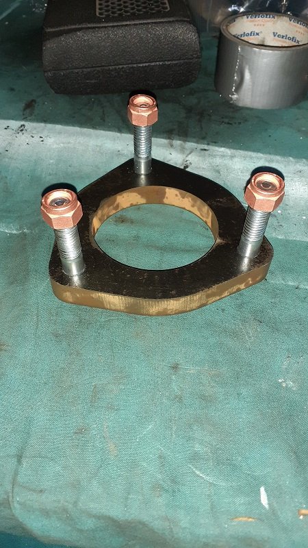

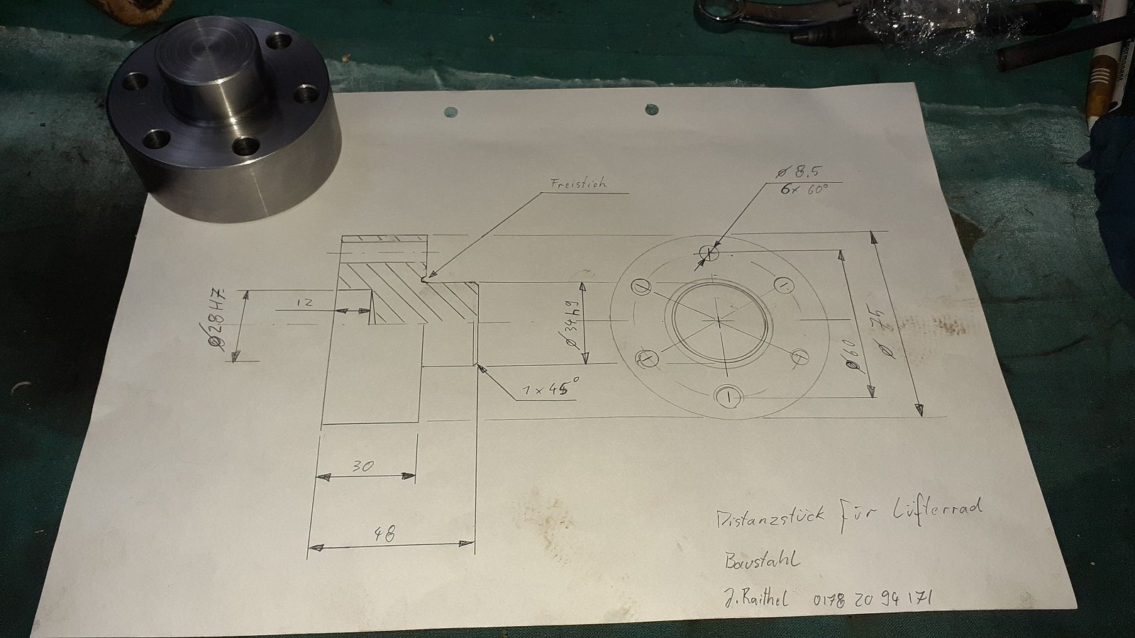

Das ist der Spacer für das Lüfterrad auf der Wasserpumpe, um das mit dem Doppelriemen für den Kompressor mit Servopumpe hin zu bekommen.

Re: Motor instandsetzung / revision om 352
Hallo Jakob
beide Aggregate werden dadurch drucklos mit Frischölzulauf geschmiert, das Öl läuft dann an der Überlaufbohrung durch die Leitung zurück ins Kurbelgehäuse. Wenn keine Drossel vorhanden ist, stehen die beiden Teile unter dem vollen Druck von der Ölpumpe, was nicht nur zum Überlauf kommt sondern auch zum Absinken des Öldruck im Motor führt. Das ist aber bereits seit Einführung der Umlaufschmierung an der Einspritzpumpe so.nämlich dass die Hohlschraube über die die Einspritzpumpe und der Riemenkompressor versorgt wird
Gruß Helmut

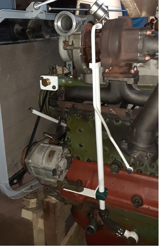

Öl Ver- und Entsorgung vom Turbo ist auch fertig. AloHa

Hallo, sieht gut aus, nur bei der Länge der Rohre hätte ich Bedenken wegen Brüchen durch Vibrationen oder fängst du die noch irgendwo ab?

Hallo Jakob
ist (imTurbo) eine Drossel oder Düse verbaut, sonst pfeift dir das Motoröl über den Turbo ab bzw der Druck sinkt stark ab..

Wegen der Leitungslängen mache ich mir keine sorgen.
Die Rücklaufleitung ist unten solide abgefangen, und die Druckleitung ist denke ich auch Problemlos.
Ob es eine Drossel oder düse im Turbo gibt weiß ich nicht.
Der Originale am Spendermotor war auch einfach so mit nem Rohr angeschlossen.
Und Öldruck war voll da

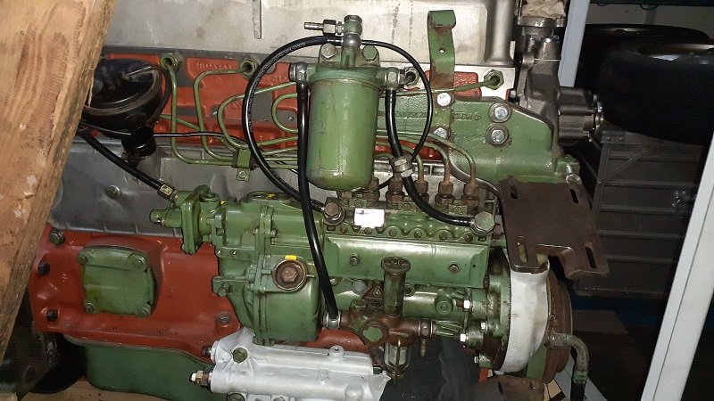

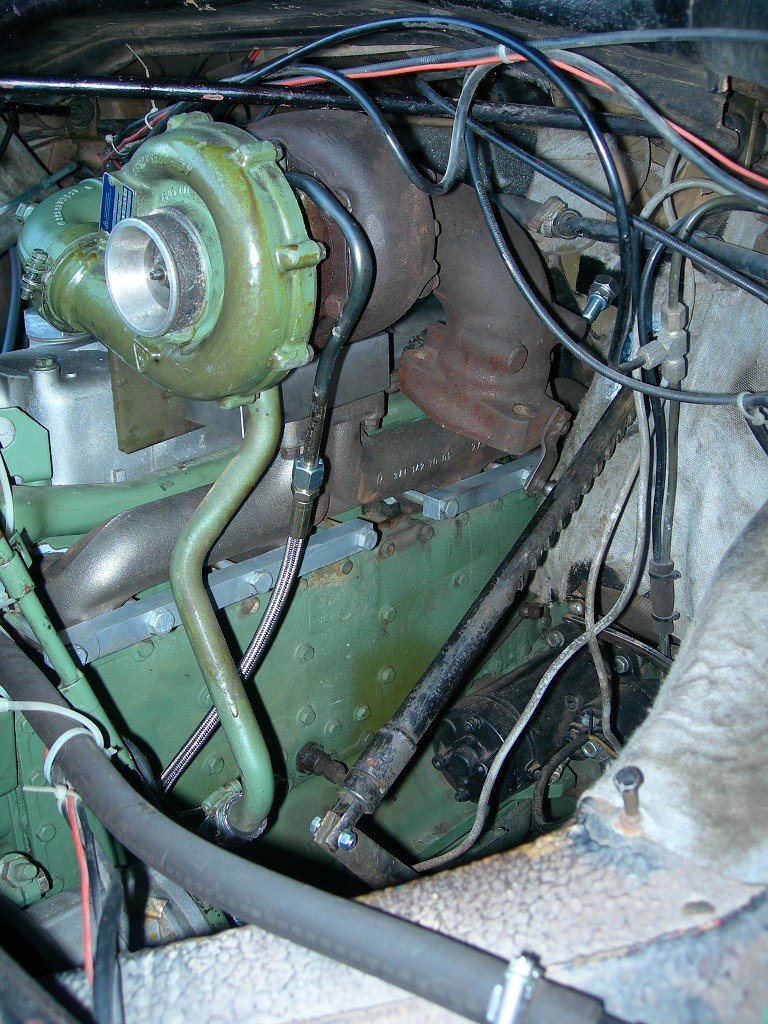

Auf den beiden Bildern sieht man einmal, wie es bei meinem Spendermotor aus einem Frontlenker original aussah und einmal, was ich daraus geferkelt habe.
Das Original kommt an die Ausführung von Jakob ran. Eine Drossel ist mir nicht aufgefallen (was allerdings nichts heißen muss).
LG Jochen

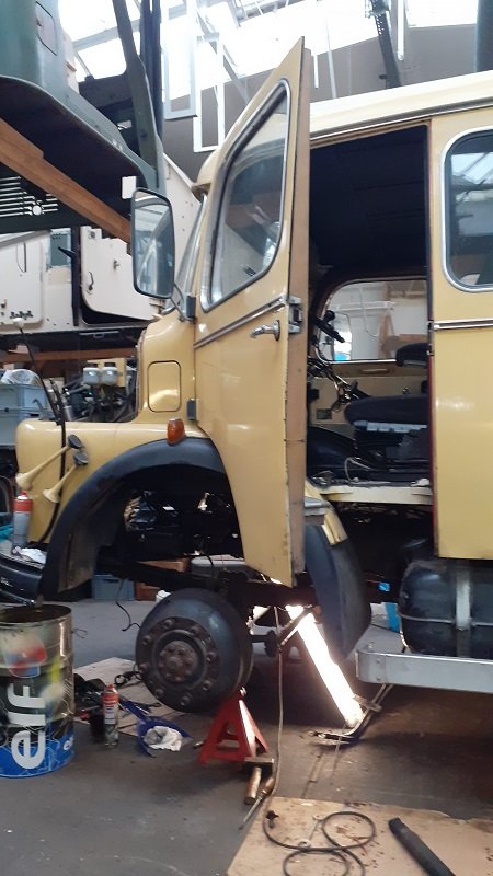

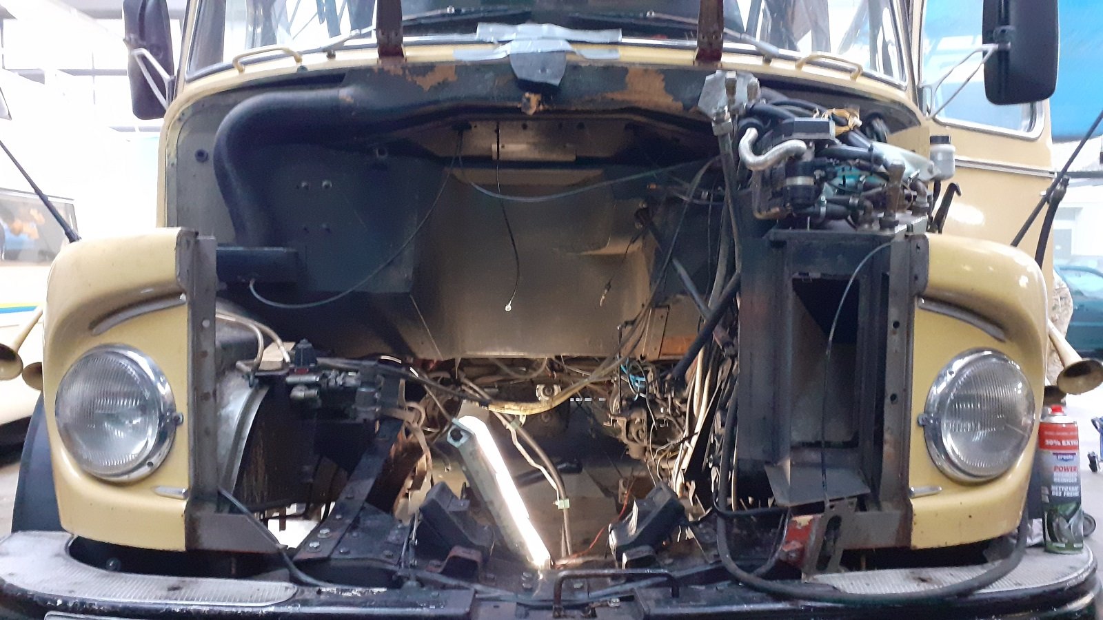

der nächste schritt ist auch schon gemacht,
das wovor ich mich immer so fürchte...
Das Auto ist bis auf weiteres fahruntüchtig!
Da liegt nun die Ölgrotte daneben.
Es gab ja 2 Hauptgründe warum ich die ganze Operation mache:
1. der Schwarzen Stange aus dem Auspuff wegen, die muss weg
2. die Ölseiche unterm Auto, die muss auch weg
Der Probelauf soweit ist vielversprechend

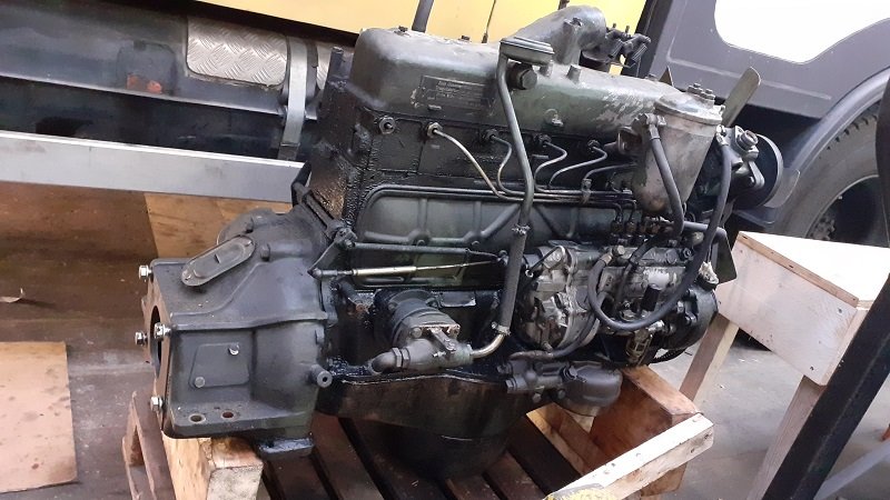

Nun war ich neugierig, und hab gleich mal den Ölbrocken von Motor beschnüffelt.
Die vorderste Schraube der Ventilhaube war gerissen... sprich das könnte wohl schon den größten Teil der Ölsauerei ausmachen...
Das Ventilspiel der Auslass-Ventile ist gigantisch...
Soviel nur zu den "Funfacts" des alten motors.

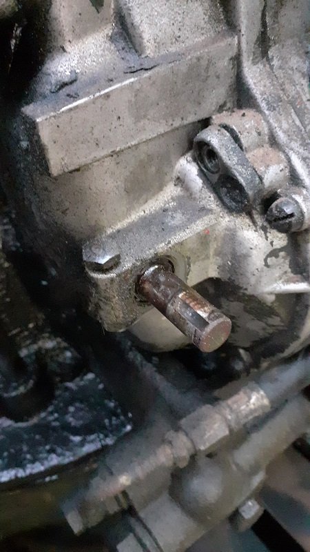

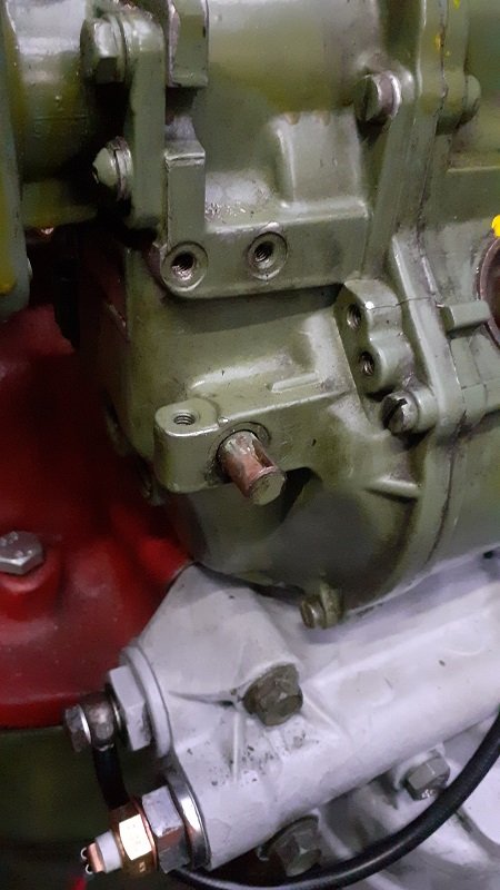

Nen kleines Problem habe ich auch noch gefunden...
Ich verwende ja den zweiten Gashebel an der Einspritzpumpe für mein Handgas
(da hatte früher die Feuerwehr das Handgas für die Pumpe dran)
Da wollte ich eigentlich den von der alten Einspritzpumpe an die neue bauen...
Passt nicht weil der wellenstumpf an der neuen ESP kürzer ist als an der alten.
Gibts nen anderen Hebel
Würde gerne vermeiden die ESP noch mal zu zerlegen um die Welle umzubauen...

Hallo Jakob!JRHeld hat geschrieben: ↑2020-11-14 20:01:09Nen kleines Problem habe ich auch noch gefunden...
Gibts nen anderen Hebel![]()
Dankenswerter Weise hast Du ja im Eröffnungsbeitrag die Motornummern von altem und neuem Motor genannt.
Wenn ich damit in der Teileinformation nachschaue, haben beide Motoren den selben zusätzlichen Gashebel an der Einspritzpumpe?

Moin Pirx,
Es freut mich sehr, dass jemand auch im fortgeschrittenen Threade sich der wohl überlegt geschriebenen Anfänge entsinnt
der zusätzliche Gashebel auf der alten Einspritzpumpe war so ausgeführt, dass er sich frei auf dem Wellenstumpf drehen konnte, und über einen Mitnehmer der dann an der Passfeder fest war die Welle drehte. auf diese weise musste sich dieser zusätzliche Hebel nicht mit bewegen, wenn das Gaspedal verwendet wurde.
Der Hebel hatte außerdem seinen eigenen Anschlag, so dass man für den Handgasbetrieb eine niedrigere maximale Gasstellung einstellen konnte.
Wie dem auch sei, ist unterschiedlich bei den beiden Motoren.
Bei dem "neuen" ist der wellenstumpf auch mit der Nut für die Passfeder zwar (in kürzer) vorhanden, aber der Wellenstrumpf war definitiv Jungfräulich... weil mit überlackkiert.
Ist aber alles nicht so schlimm, der alte Hebel war zwar eleganter als es ein neuer vermutlich sein wird, aber funktionieren wird es trotzdem.

Ich glaub ich belästige mal den örtlichen Boschdienst deswegen, der war auch sonst schon öfter mal bemüht und auch hilfreich)
Da ich den vom alten Motor vorhandenen Gas-/Motorbrems-Gestängeteil benötige, bleibt mir ja dann nur ein Distanzstück mit nach meinen Messungen 10mm, nach deinen Maßen 11mm anzufertigen. Oder gibt es den fertig beim Daimler?

Jochen,
sollte ich ein ordentliches Distanzstück machen lassen, willst Du auch eines?
Sonst noch wer?
Jakob
Ja bitte!Jochen,
Danke!
