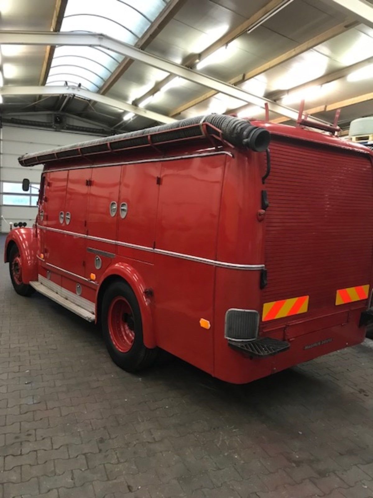

#15 Beitrag von pazi » 2018-04-26 17:16:27
Danke für die vielfältigen Antworten
Ich werde dann so lange fahren üben bis es ins Blut übergeht und lasse den nun wie er ist.
Aufgrund Eurer Erfarhrungen und Schilderung.
Zu Allradwilli : Den in Stapel habe ich schon auf den Schirm und der ist nicht weit weg von mir .
Zum treffen etc. geht erst später,wenn ich den kennen gelernt habe es muss auch vorerst einiges besorgt, gemacht werden,damit ich Pannensicher fahren kann
Er läuft mit 90 PS 5 Liter Hubraum 78 km/h schnell und würde auch darüber kommen,wenn er nicht abriegeln würde. Ich denke das ist weil die früher nicht schneller fahren durften, oder um den Motor nicht zu überdrehen das weiß ich nicht wirklich.
Ich merke aber das er dort locker hin kommt und eigentlich auch locker mehr drinnen ist als 78km/h auf gerader Strecke
Aber ich will ja nur reisen.
Anbei ein Bild vom Deutz aus dem Jahr 1953 mit 19.000 km Laufleistung .War eine Werksfeuerwehr in Holland ich bin 2 Halter
LG Andreas

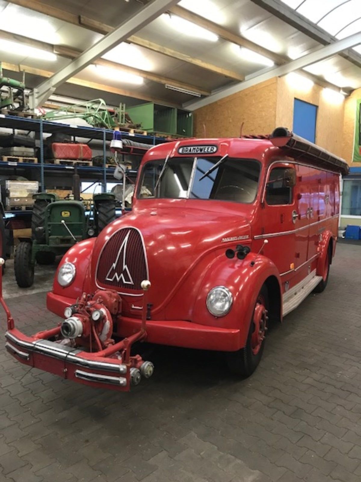

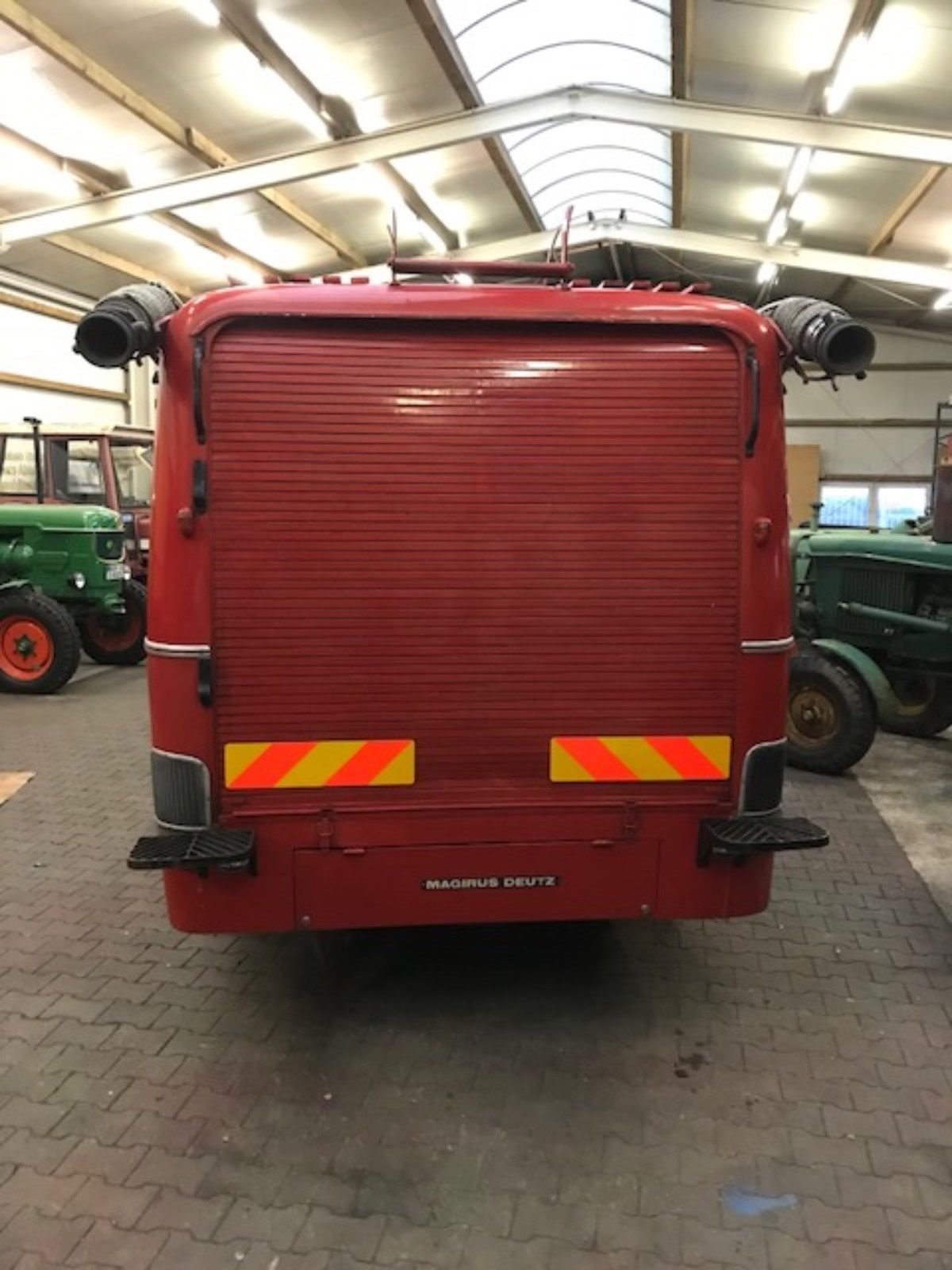

#16 Beitrag von pazi » 2018-04-26 17:17:36
Noch 2

#17 Beitrag von Flobus63 » 2018-04-26 17:35:58
Hallo Andreas,
das ist meiner Meinung nach ein guter Entschluss, erst mal ne´ Weile fahren und sich dann ans Werk machen. Das mit dem Schalten geht tatsächlich recht fix zu lernen. Ich kann allerdings deine Sorgen gut nachvollziehen. Ich musste meinen Magirus mit der ersten Fahrt im Januar von Hamburg nach Stuttgart fahren und habe vor den Kassler Bergen auch ein - gelinde gesagt - ungutes Gefühl gehabt. Aber - die Übung machts! Jetzt find´ichs irgendwie ganz geil, daß ich ein Fahrzeug bewegen kann, in das sich viele nicht mal reintrauen würden.
Aber ich denke auch, daß wenn dir das mit dem Schalten oder dem schwachen Motor zu sehr auf den Sack gehen sollte - es ist DEIN LKW, tu und lasse damit was DU für richtig hälst. Meiner Meinung heiligt bei so einem Thema der Zweck die Mittel.
Viel Spass mit dem Auto, sieht toll aus!
Viele Grüße, Florian

#29 Beitrag von Vossba » 2018-04-28 9:21:22
Glückwunsch zu der Schönen Maggie.
Ich finde den Entschluss gut, das Getriebe erstmal drin zu lassen. Für einen PKW oder Neuzeit LKW Fahrer ist ein AK Getriebe sicher ein Kulturschock, der diverse Ängste Schürt.
In Wirklichkeit ist es nach kurzer Eingewöhnung etwas das wie einige andere bereits Schrieben, das sehr viel Spaß macht und keinerlei Nachteile gegenüber einem Synchrongetriebe hat. Wenn man erstmal raus hat wie man ohne Kupplung schaltet, oder falls Vorhanden, mit der Motorbremse hochschaltet, dann will man kein Synchrongetriebe mehr!
Die alten LKW Synchrongetriebe müssen sehr langsam geschaltet werden, weil die Synchronisierung meist zu Schwach ist und dies nach 40-50 Jahren nicht besser wurde.
Ausserdem Schalten AK Getriebe Leichtgängiger und präziser. Ein altes S Getriebe fühlt sich an wie Rühren mit dem Schüppenstiel in halbfestem Beton :-))
Das mit dem zu langsam ist relativ, wenn die Kiste in der Ebene 80 läuft, ist es relativ wurscht ob du den Berg mit 65 oder 25 hochfährst. Sobald auf der Landstraße Serpentinen dazukommen, geht es eh nur noch so schnell, wie du um die Kurve kommst.
Ein Hanomag AL hat bei ähnlichem Gewicht nur 70PS aus 2,8l, dagegen ist die Maggie fast schon ein "Bulle"..., naja fast :-)
Gruß Reinhard
