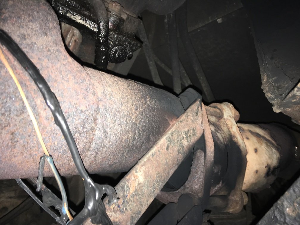

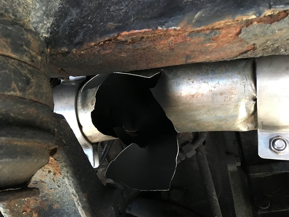

Hallo liebe Gemeinde,
ich möchte das Thema Auspuffkrümmer noch mal auf greifen.
Letztens in den Kasslerbergen hat Magi bergab gegen die Drosselklappe gepustet und wie schon im Märchen, hat der Krümmer nun nach gegeben.
Daher hab ich nun 2 Ideen.
1. Wo kriegt man den sowas günstig neu her?
2. Hat jemand sowas schon mal aus Edelstahl nachgebaut?
Ich hätte die Anschraubplatten gelasert, die Auslässe aus Kastenrohr 3mm und Sammelrohr aus 3mm geschweißt.
Meint ihr das geht/hält???
Wir machen da normal Dampfleitungen raus...
Schönen Gruß MACK
PS: V10 sound find ich natürlich toll, aber irgend wie ist es doch sehr laut.

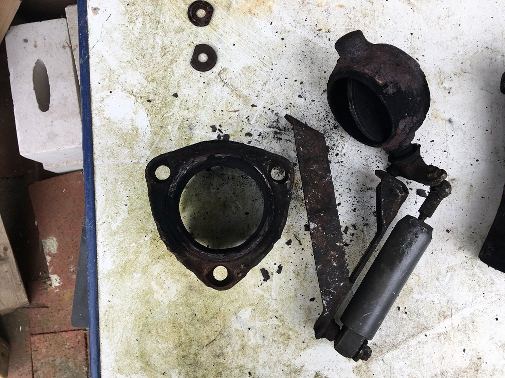

wenn wir hier über einen Krümmer vom 170er reden kann man den Recht einfach restaurieren, weil etwas Original schon eine Schweißkonstruktion ist und nur das Grade Rohr Uhr der Deckel am Ende Weg rostet:
- Krümmer auf einen Stahlträger Schrauben.
- ein M22x1,5 Gewindestutzen in die Mutter für das Thermostat Schrauben. Dann den Stutzen mit Schrott am Träger fest Heften und den defekten Krümmer um den Stutzen herum weg schneiden.
- Die vergammelten Rohrstücke zwischen den robusteten Abzweigen heraus schneiden.
- neue Rohrstücke einschweißen.
- Mutter auf Stutzen drehen und dann die Mutter mit dem neuen Rohr verschweißen.
- Anschließend den Stutzen entfernen und die Mutter sitzt am richtigen Platz
- Abschrauben und von unten durchschweißen.
Der Flansch zur Motorbremse ist i.d.R. auch hin, ein neuer Flansch ist teuer, weil der zur Motorbremse hin konisch ausgedreht ist. Mit DIN-Graphit- Heißdampf-Dichtungen bekommst du die Motorbremse auch auf einen gelaserten Flansch dicht. Nimm keine Graphit-Dichtungen für Motor Tuning, die taugen nichts.

Re: Auspuffkrümmer
Oh Felix, ich seh wir kennen alle das Problem.
Ein Termostat hab ich nicht gesehn...
Aber Rost schweist sich nun mal so schlecht.
Über mein Provisorium hat Magi nur gelacht....
