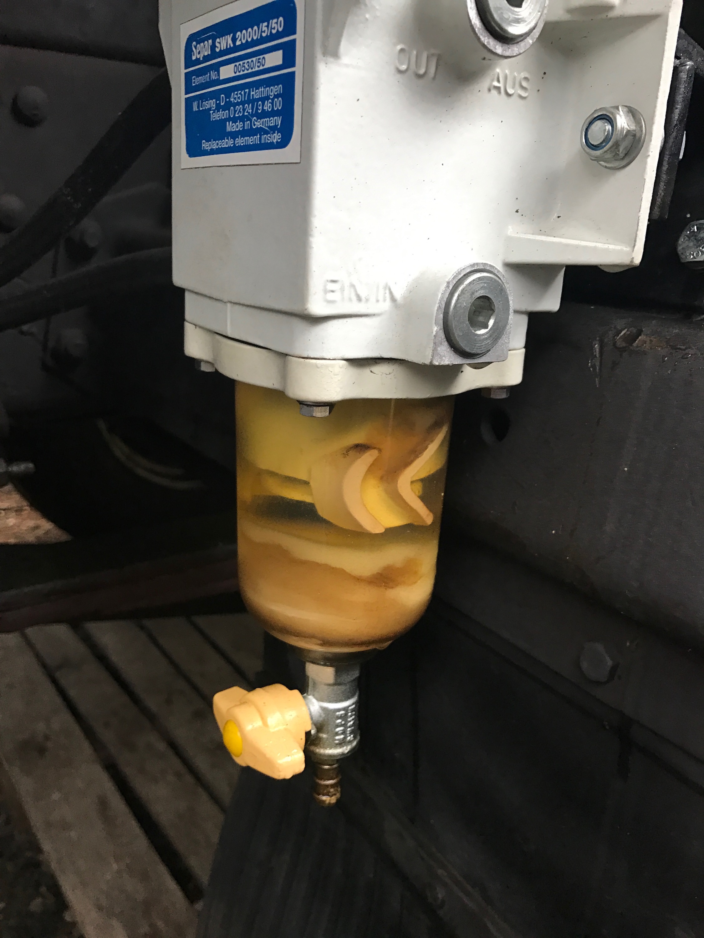

Hallo !
In meinem Separ-Filter war heute immer noch trotz über 10°C Außentemperatur dieses Wachsartige Zeug (siehe Bild).
Ich hatte den LKW vor 4 Wochen bei ca. -10°C einige Zeit laufen lassen. Danach war dann dieses Zeug im Filter.
Müsste sich dieses Zeug nicht bei über +10°C von allein auflösen?
Im eigentlichen Tank ist der Diesel klar und ohne irgendwelche Ablagerungen.
Gruß aus dem WW= Westerwald ;-)

#2 Beitrag von campo » 2017-03-18 21:22:54
Ja es ist parafin.
Nach 7 Tagen in eine Werskstatt bei 15-18°C gestanden war es nicht weg.

#3 Beitrag von discotek » 2017-03-18 21:28:31
Ich gehe davon aus dass es der Wasserabscheider ist. Parafin löst sich nicht mehr in Wasser.
Ist aber gut das es da hängengeblieben ist und nicht in die Düsen kam.

#5 Beitrag von visual » 2017-03-19 1:23:10
Um das Paraffin zu lösen, brauchst du höhere Temperaturen...
( wenn ich es recht im Kopf habe, lösen die sich erst wieder bei 40+ Grad...
