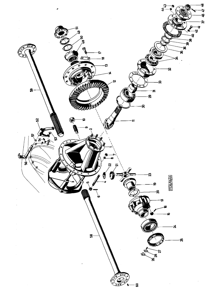

achso: Du schreibst dass keine Dichtung erforderlich ist, doch in der REparaturanleitung steht, dass die Paßfläche der Hinterachsbrücke mit Dichtungsmasse zu bestreichen ist, bevor das Hinterachsgehäuse eingeführt wird.
Zudem frage ich mich beim "Angeln", ob es evtl Probleme gibt, da die SChaltschuhe an der SChaltgabel nach meiner Erfahrung am Verteilergetriebe sehr locker sitzen. Sie könnten evtl rausfallen, die bekommt man dann nicht geangelt.
Zuletzt geändert von Lowen am 2017-01-12 22:28:41, insgesamt 1-mal geändert.

Wollte eben die expl.zeichnung senden aber die hast du ja schon. Die betaetigungs-gabel ist gut sichtbar auf das Zeichnung: sobald du deine muffe wieder in der gabel hast sofort das hebel drücken , zentrierrohr raus und welle rein. Du kannst das hebel auch loslassen bevor die antr.welle vollstaendig drin ist weil dann die muffe eh nicht mehr runterfallen kann . Gute idee ist die Verzahnung auf der antr.welle mit einem schmiergeltuch zu entgraten (?) und mit stahlbürste reinigen damit die scharfe brauen nicht anstossen auf dem gegenstueck.
Hoffe es gehen alles gut. John

ja klar, eine langsam trocknende und eher dünne dichtmasse ist notwendig aber keine papierdichtung.
die gleitsteine halten in der regel gut an der gabel schon wegen diese dickes E.P. oel aber sicher ist besser nicht lange herumfummeln beim probieren weil diese schuhe kriegst du nur wieder rein wenn die diff Einheit ist ausgebaut. Aber wie schon gesagt die diff nase ist wirklich super schnell draussen und einstellen brauchst du dann gar nichts ,raus und rein ,fertig. Natürlich nicht auch noch das kardanflansch lösen, alles als Einheit raus und wieder als Einheit rein, (ist allerdings eine imposante gewicht)

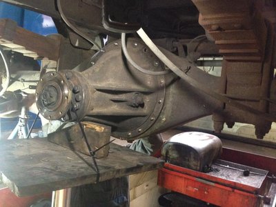

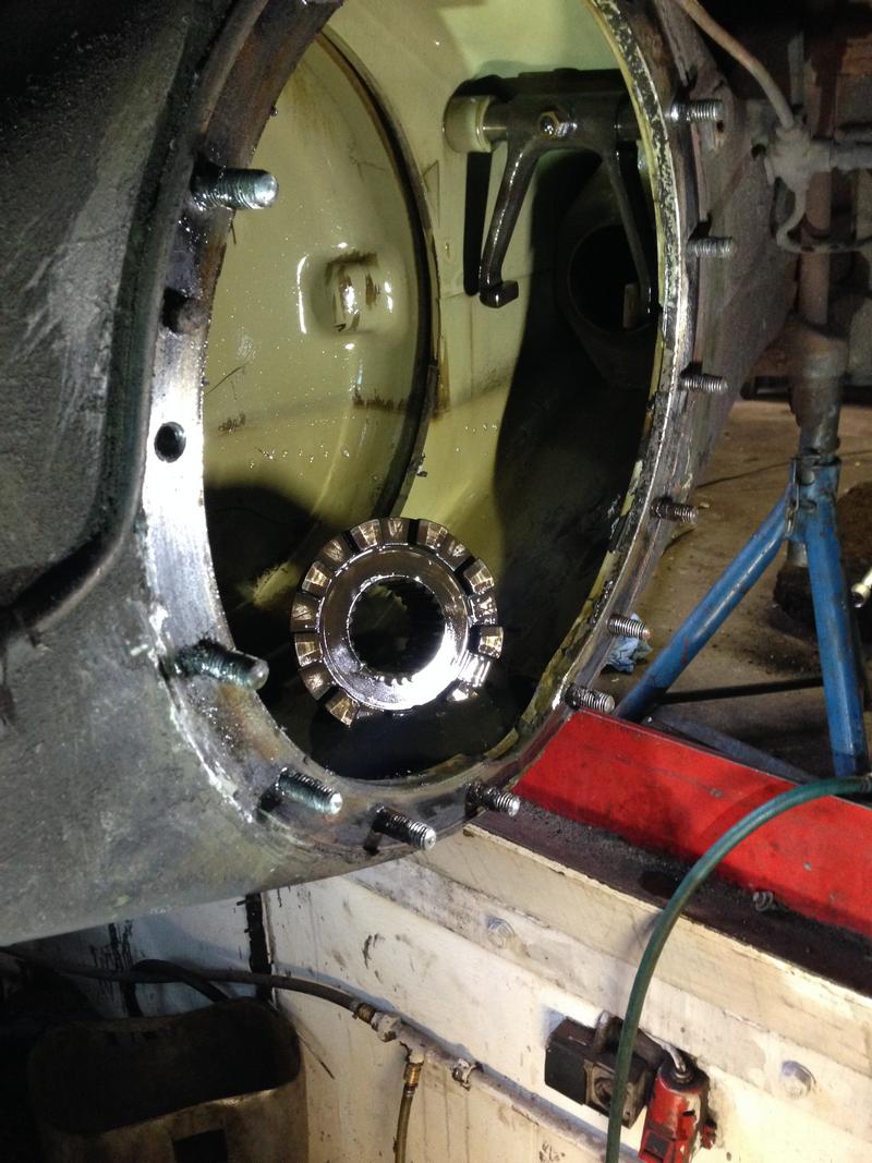

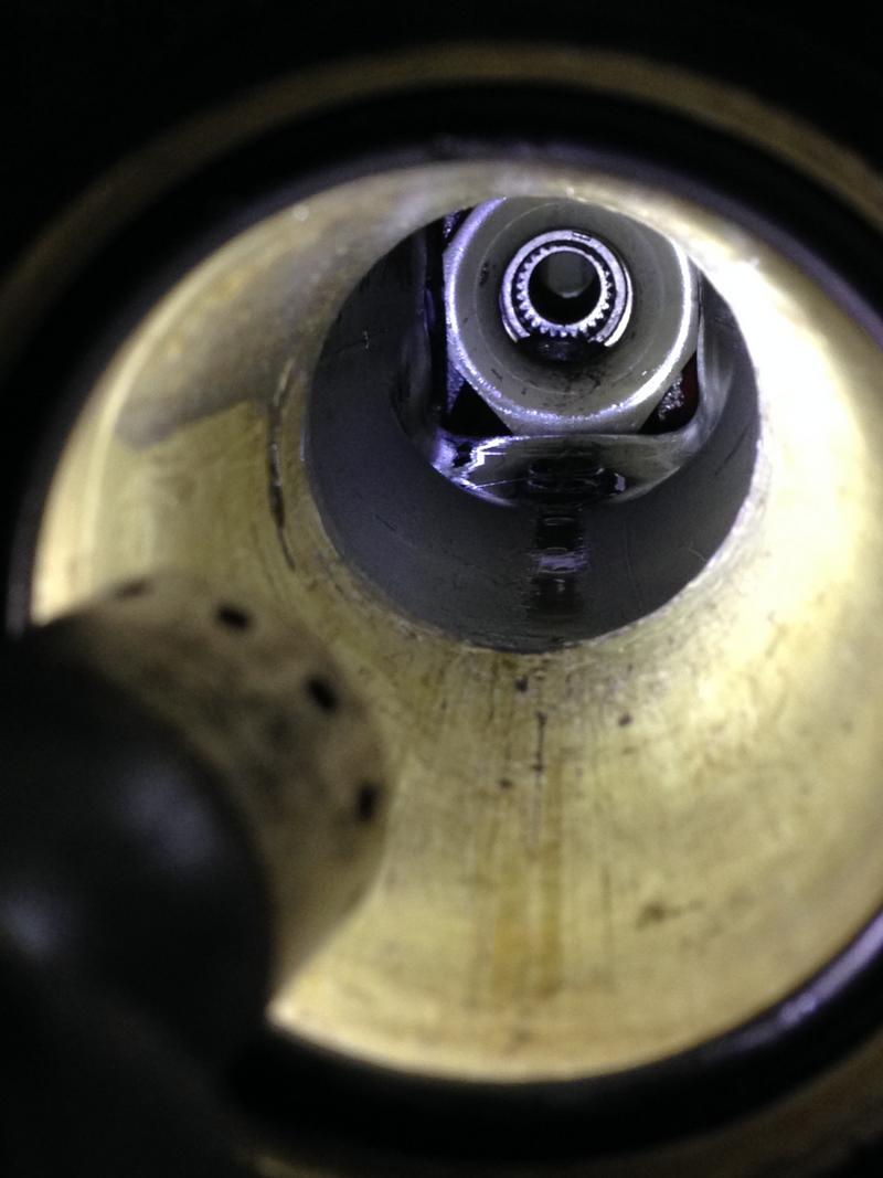

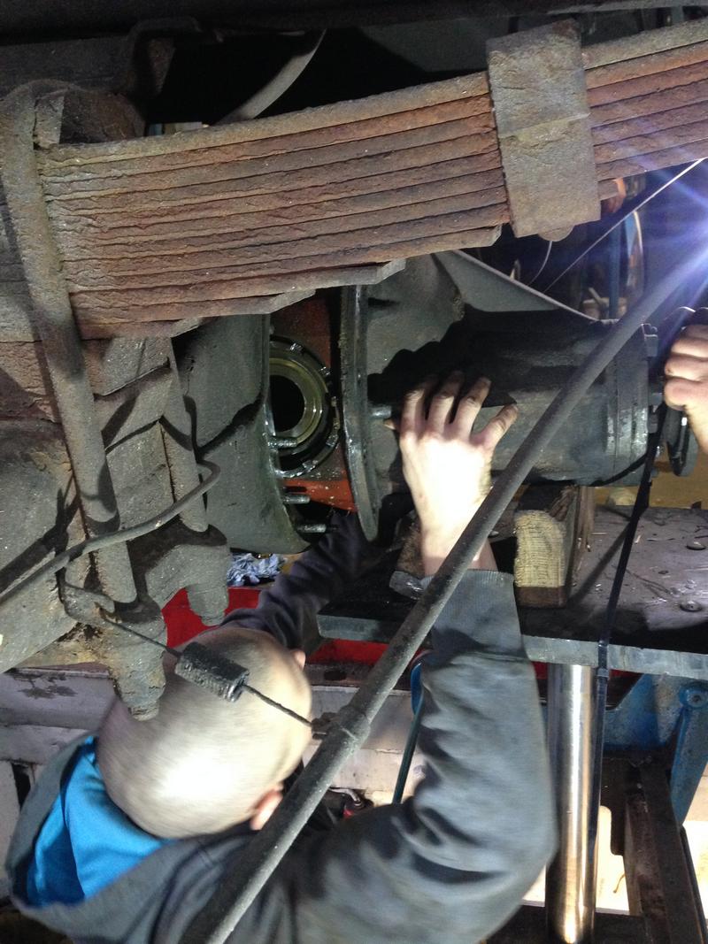

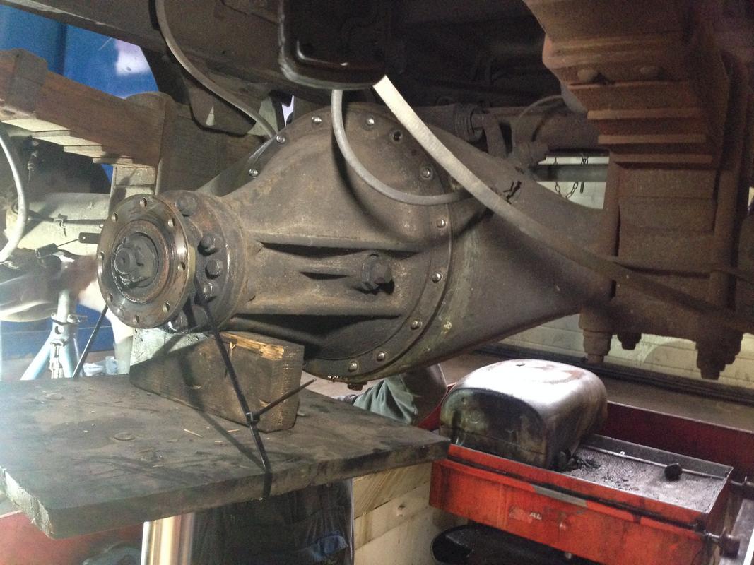

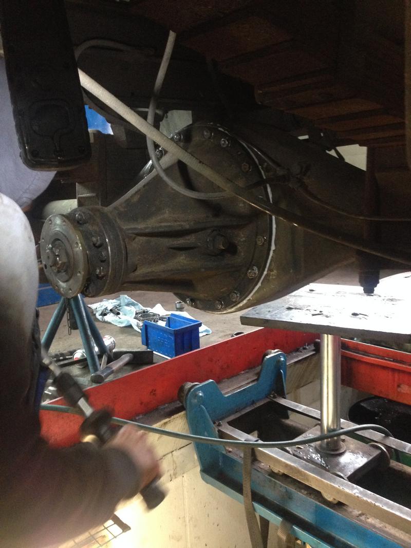

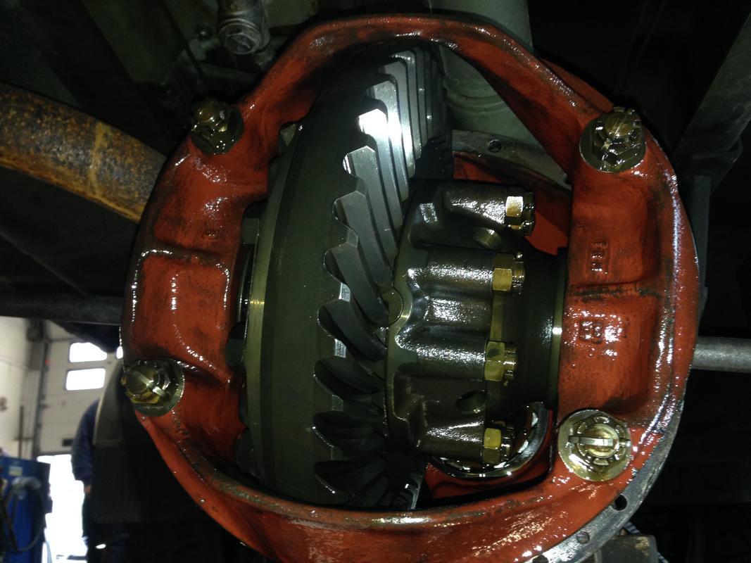

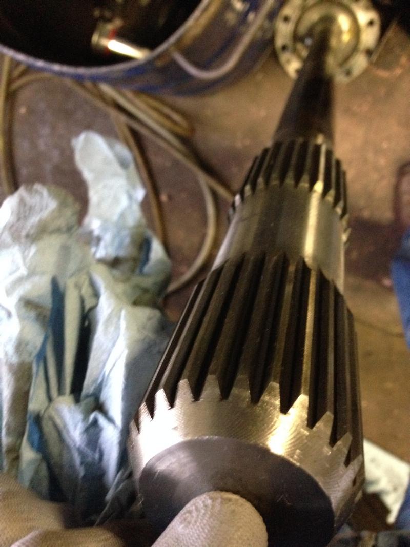

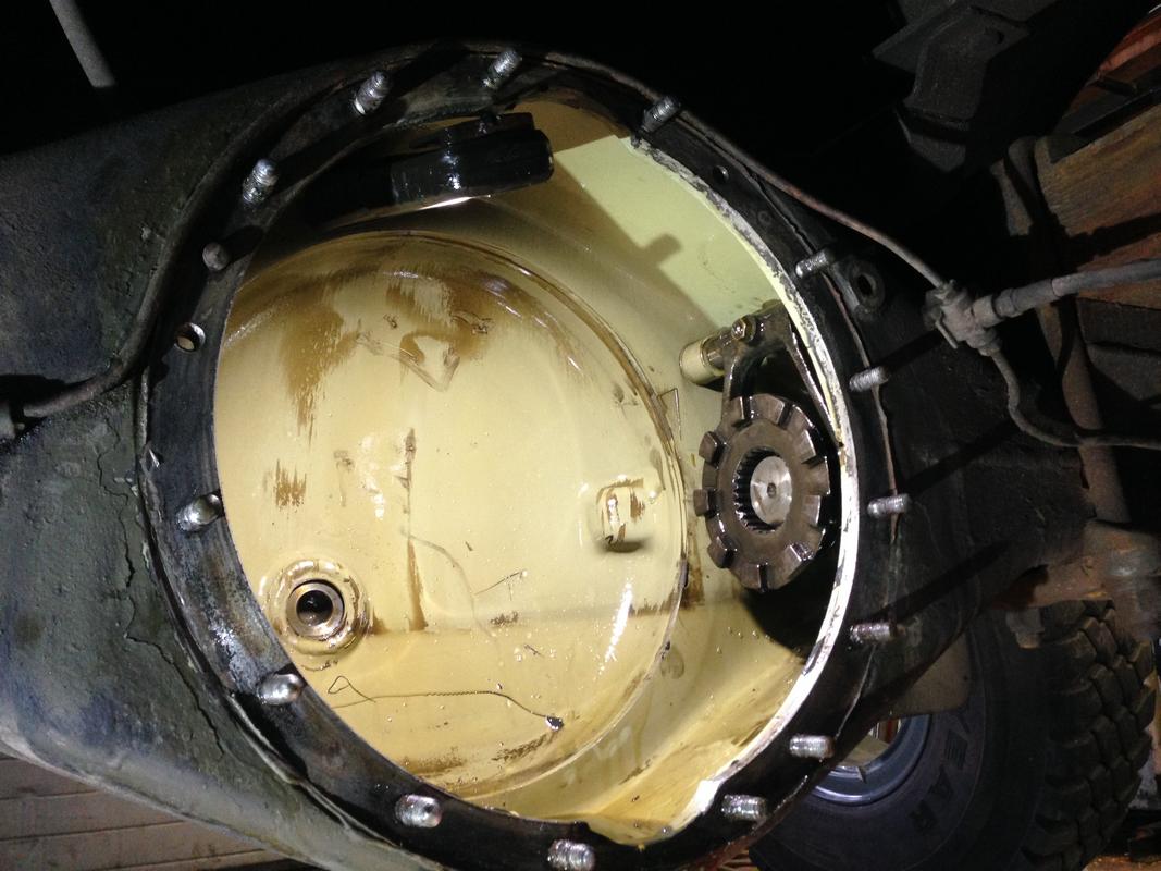

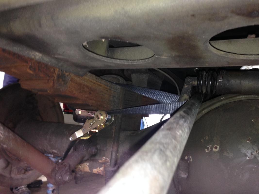

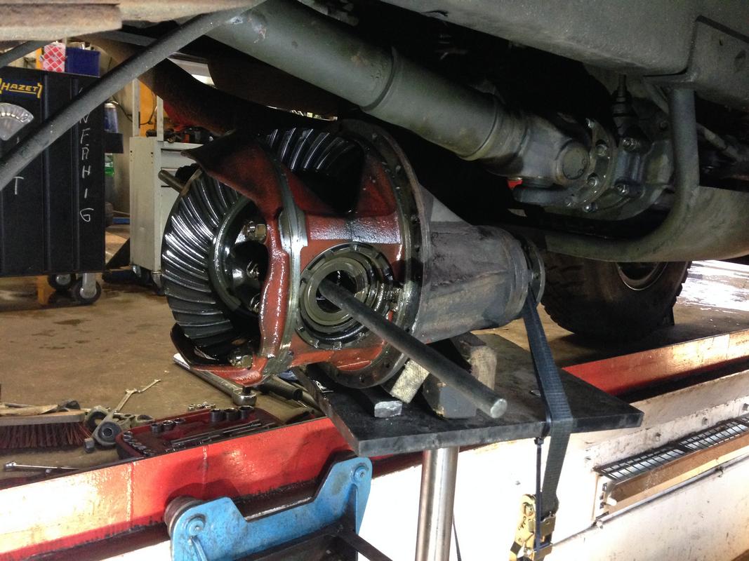

Aber hier gibt es ein paar Bilder zum Steyr 680, nach anderthalb Stunden Rumstochern mit dickem Draht und Besenstil mit Magnet von beiden Seiten in der Hinterachse haben die Jungs sich letztendlich doch für die Variante des "raus & rein, fertig" entschieden. Die Muffe war quer heruntergerutscht, und man hätte sie wohl auch nicht blind zurück in die Schaltschuhe an der Gabel bekommen.
Es war durchaus friemelig, das in der Tat ordentlich schwere Gefährt mit den ganzen "Zähnchen" aus der Hinterachsbrücke zu befreien (vorher wirklich gut das zu ziehende GEhäuse fixieren!) , die Zähne haben sich des Öfteren am Rand verhakt. Insgesamt mit Wiederzusammenbau ca 3-4h Arbeit.
Das Positionieren der SChaltmuffe war das Leichteste:
einfach bei ausgeschaltetem Diff in Schaltgabel in die Schuhe schieben, linke Achse bis dahin reinschieben, Achse so fixieren,
-alles säubern, u.U. Dichtflächen glattschleifen und entfetten
-Gehäuse wieder zusammenschieben (schwer, aber nicht so fummelig wie das Herausziehen),
-neu abdichten, zuschrauben
-und die zuvor oben am Rahmen fixierte Kardanwelle wieder anschrauben (neue selbstsichernde Muttern bereithalten).
Für weitere Arbeiten dann nicht vergessen, manuell (bzw mit Brechstange o.ä.) die Diffsperre rein zu hebeln und mit Eisendraht oder Spanngurt z.B. um die Federpakete fest zu zurren, damit sie nicht wieder raus springt beim Rausziehen der linken Achse!
Fotostory :)
die schuldige Steckachse
kaum zu erkennen: die Schaltmuffe im Malstrøm
Fixierung auf Wagenheber, später noch zusätzlich mit Spanngurt und Block gesichert:
erste Erfolge
geschafft
gesucht & gefunden
Muffe in Gabel/Schuhe & Achse rein zum Sichern (Diffsperre noch in Position "aus")
Einblicke
Schließen
Fixierung Differentialsperre in Position "ein" (am besten vorne im Fahrerhaus Lampe checken)
Danke nochmal an die Jungs, und viele Grüße ans Internet vom Meister..
..und was ich die ganze Zeit gemacht habe?? Na fotografiert und blöde Kommentare gegeben :D
LG Volker
PS: Achso. es schadet nicht, das Öl vorher abzulassen.
