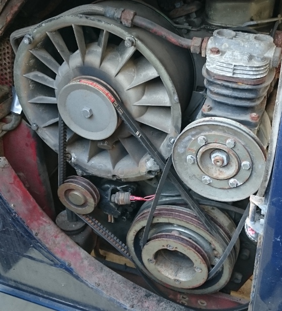

Ich würde sagen, der ist zu lose.
Re: BF6L913 Kompressor Keilriemen
Stimmt, sieht ein wenig schlaff aus. Wie weit kannst du ihn reindruecken?
Alle 300 km nachspannen, so viel Scheiben sind da ja auch nicht verbaut.

Da der K auf der Kompressor Scheibe sehr weit aussen läuft, ist er zu lang. Nimm mal einen der etwa 20 mm kürzer ist. Aber vorher die Frage wie viele Distanzscheiben sind zwischen den Halbscheiben am Kompressor? Da sollten bis zu 6 drin sein.

Das Foto ist entstanden bevor ich ihn wieder gespannt habe. Ja es sind alle Scheiben da und er sieht nach dem spannen und weiteren 300 km wieder so aus. Das geht noch zwei mal dann sind alle Scheiden draußen und ich brauche einen neuen.
Meine Frage bezog sich darauf, ob es etwas besonderes zu beachten gibt. Wie besondere Riemen oder extra straff spannen oder so.....

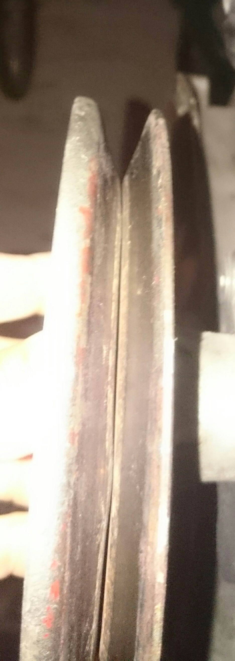

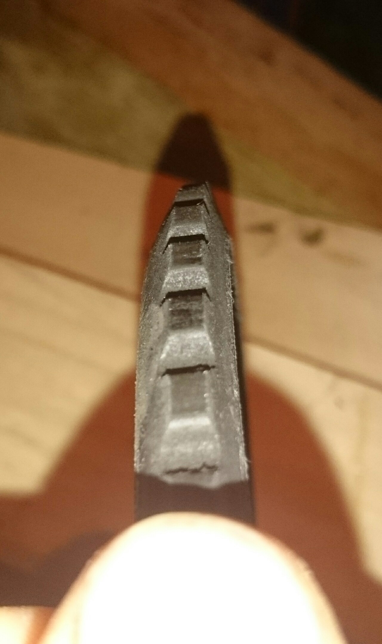

Dein Problem liegt defenitiv am zu schmalen Riemen.Die Flanken der Riemenscheibe unterliegen auch einem Verschleiss.Der derzeitige Riemen auf dem Bild sitzt ganz unten ,breiteren Riemen montieren und gut wird es sein.
Wolf
Wolf

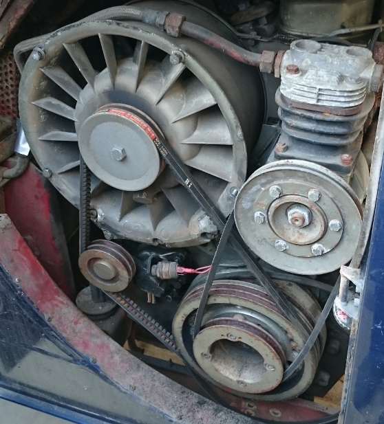

Wenn der nach der ersten Montage zu locker ist, so ist das völlig normal,
denn die Anzahl der Abstandscheiben muss ja erstmal ermittelt werden.
Aber nicht erst nach vielen Kilometern, sondern nach einem Motorlauf von nichtmal einer Minute.
Wurden zu wenige Scheiben zwischengelegt, so kann man die Schrauben nicht richtig festziehen.
Der Riemen ist aber recht stramm und unser Fragesteller wird denken, es sei alles ok.
Die zu losen Schrauben werden sich dann aber weiter lockern und das führt erst später zu flatterndem Riemen.
Man könnte nun denken, es sei noch zu wenig Spannung und macht es als Folge nur noch schlimmer.
Also, die Schrauben an der Riemenscheibe müssen sich bis auf Anschlag festziehen lassen.
Mit Gefühl am Schraubenschlüssel und etwas Erfahrung merkt man das.
Verschleiß an den Riemenscheiben schließe ich mal aus, die müssten dann viel zu alt sein.
Kompressor ist freigängig, also auch keine Ursache.
Und Riemen aus Montagsproduktion? Möglich aber unwahrscheinlich.
Wird ein neuer Riemen mit den vorgeschriebenen Maßen verbaut,
so sollte es eigentlich auf Anhieb passen wenn alle Scheiben verwendet werden.
Stärke und Anzahl haben die Konstukteure längst ermittelt und mit Sicherheit angepasst.
Könnte aber sein, es sind mal welche verlorengegangen.
Nicht jeder Mechaniker hat die möglicherweise bei Nichtgebrauch VOR die erste Scheibe gesetzt.
VG Tom

Da der Motor gerade ausgebaut ist, habe ich noch mal das Riemen Problem unter die Lupe genommen.
Der momentane Riemen ist 600 km drauf und lässt sich nicht mehr nachspannen. Er ist von 13mm auf 10mm abgerieben und zwar hauptsächlich auf der Aussenseite.
Ich glaube ich benötige ein neues Riemenrad am Kompressor. Die Auflagefläche ist total ausgewaschen.
Hatte jemand eine günstige Adresse dafür. 165mm Durchmesser.
Alex
