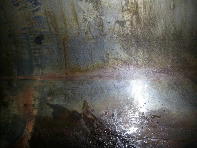

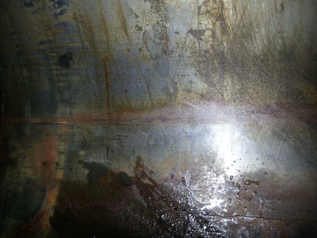

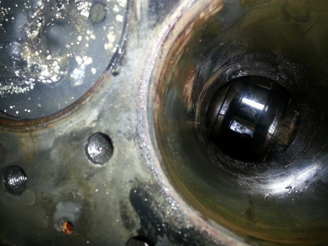

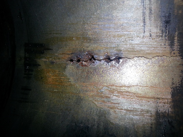

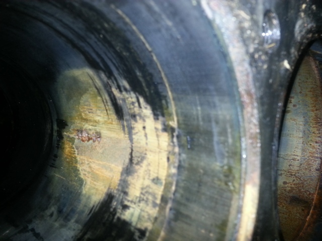

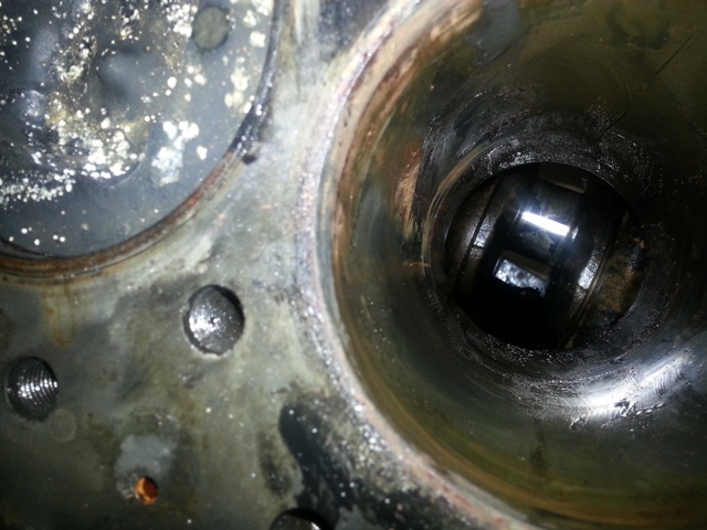

Block gerissen zwischen 1-2 Zylinder ist gesichert.
Wasseraustritt unterhalb jeder Laufbuchse, woher das kommt kann ich mir gar nicht erklären.
Am 5-6 Zylinder läuft das Wasser neben der Kurbelwellenlagerung aus dem Block.
Mein Wissen war das es trockene Laufbüchsen an dem Perkins sind, das der sich selbst auf nass umgestellt hat wollte und konnte ich mir nicht vorstellen.

Re: Wasser im Öl
würde ich bei den Bildern zustimmen...
So was hab ich auch noch nicht gesehen.
Ich bleibe aber Grundoptimist: vielleicht ist ja die Welle noch zu retten?
obwohl die meist bei inkompressiblen Medien im Brennraum und auf Wasser im Öl auch sehr "komisch" reagiert.
wünsche trotzdem ein frohes Schaffen.
Volker
