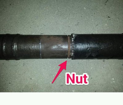

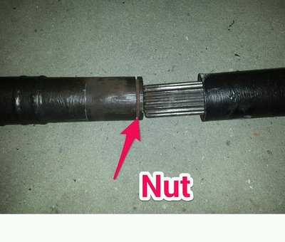

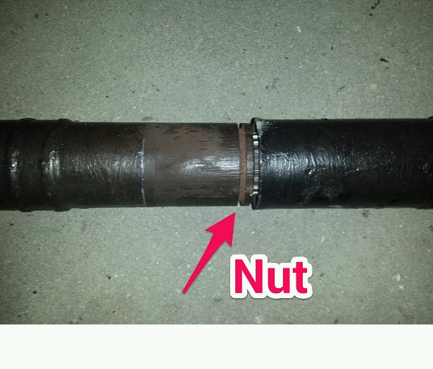

Re: 170/D11 Kupplung im Eimer
Hallo Gerd,
in die Nut gehört ein Dichtring der Eindringen von Dreck ins Verschiebestück verhindern soll. Dessen Fehlen kann schon mit dem Schaden zusammenhängen. Egal ob Dichtring oder nicht, ich würde an den Achswelle am Vierschiebestück mit Schlauchschellen zusätzlich einen Gummi-Faltenbalg montieren wie bei Uninmog oder den Kurzhaubern. Die Welle zieht man doch schnell mal durch den Schlamm.
Dass die Welle der Vorderachse im Verschiebestück kaputt geht ist nicht ungewöhnlich, bei mir was diese Welle auch zu erst fällig.
Wenn du keine geeignete gebrauchte bekommst, kann die Roman Müller in Herford sicherlich weiterhelfen. Würde dann auch gleich prüfen, ob sich die Welle nicht auch eine Klasse stabiler bauen lässt.
Hallo Gerd,
festgerostetetes Verschiebestück? Glaube ich nicht, dann wäre inzwischen bedeutend mehr kaputt.
P.S: Beim 170er braucht man die Kardanwellen nicht abschrauben, den kann man so weit schleppen wie man möchte, die Schmierung der Getriebe ist trotzdem gewährleistet.

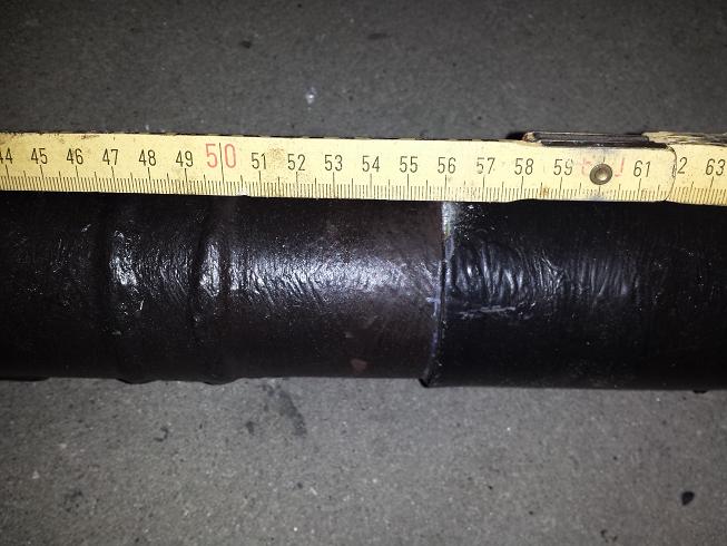

Und doch gibt es wahrscheinlich auf den Gabelköpfen unter Dreck und Lack jeweils ein kleines Pfeilchen diese müssen beim Zusammenbau fluchten sonst rappelts gewaltig in der Kiste.
Die Wellen werden im Ganzen gewuchtet. Wenn du sie nun 180° verdreht einbaust stimmen die Gabelköpfe zwar aber die Wuchtung nicht mehr.
Bernhard
