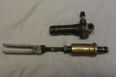

jetzt hat es auch unseren Kupplungs-Nehmerzylinder erwischt. :wack: Zum Glück noch bevor wir auf die Reise gegangen sind. Ich hatte ja schon immer mal mit Luft im System zu kämpfen und wußte, dass ich da noch ran muß. Jetzt tropfte es aus der Filzdichtung und die große Hydraulik-Pfütze hat das harte Ende eingeleitet (aber merkwürdig, dass sich das nicht schon vorher mit kleineren Öl-Flecken angedeutet hat).
Jetzt überlege ich
a) Selbst-Reparatur des Nehmerzylinders, wenn noch möglich: Reicht da Überschleifen des Kolbens und neuer Dichtungssatz und wie steht es um den Innenraum des Zylinders?
Zylinder und Kolben getrennt

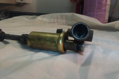

Blick in den Zylinder, auf dem Kolben liegend
b) Austausch des Nehmerzylinders bzw. professionelle Überholung (bietet ja der JFW an), wenn zu sehr verrottet: Ist aber wohl die teuerste Lösung

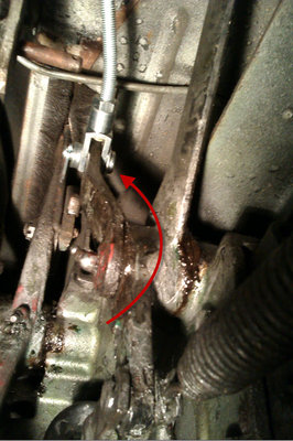

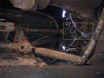

1. Der Hebel, an dem die Rückholfeder ansetzte (auf der Seite, wo auch die Bremshebel sitzen) wird auf der Vielzahnwelle des Kupplungspedalhebels um 180° nach oben gedreht. Dazu die Verschraubung des Pedalhebels lösen und den Pedalhebel mitsamt der Vielzahnwelle herausziehen.
So wird dieser Hebel zum Betätigungszapfen. D.h. bei Tritt auf das Kupplungspedal erfolgt direkt der Druck auf die Schubstange, übertragen durch den Betätigungszapfen.

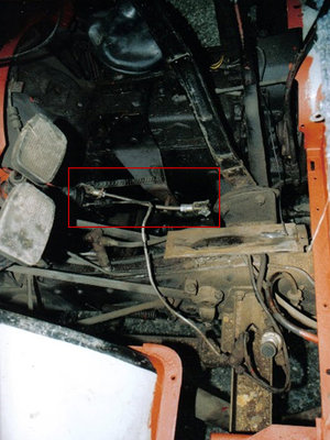

Man sieht im Bild die mechanische, leicht gekröpfte Verbindung (grün umrandet) zwischen dem gedrehten Betätigungszapfen auf der Welle des Kupplungspedals (linke Seite im Bild - rot umrandet) und dem Ausrückhebel an der Kupplungsglocke (gelb umrandet).

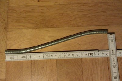

2. Maße für die Gewindestange aufnehmen und die Gewindestange (min. Festigkeit 8.8) passend ablängen und zweifach biegen. Hier die Maße und Form, wie es bei mir passte:

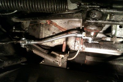

(kein Bild von meinem Umbau, aber durch den offenen Boden ist der Aufbau sehr schön zu erkennen)
Fertig und fährt sich super. Jetzt hoffe ich, dass das hält.
