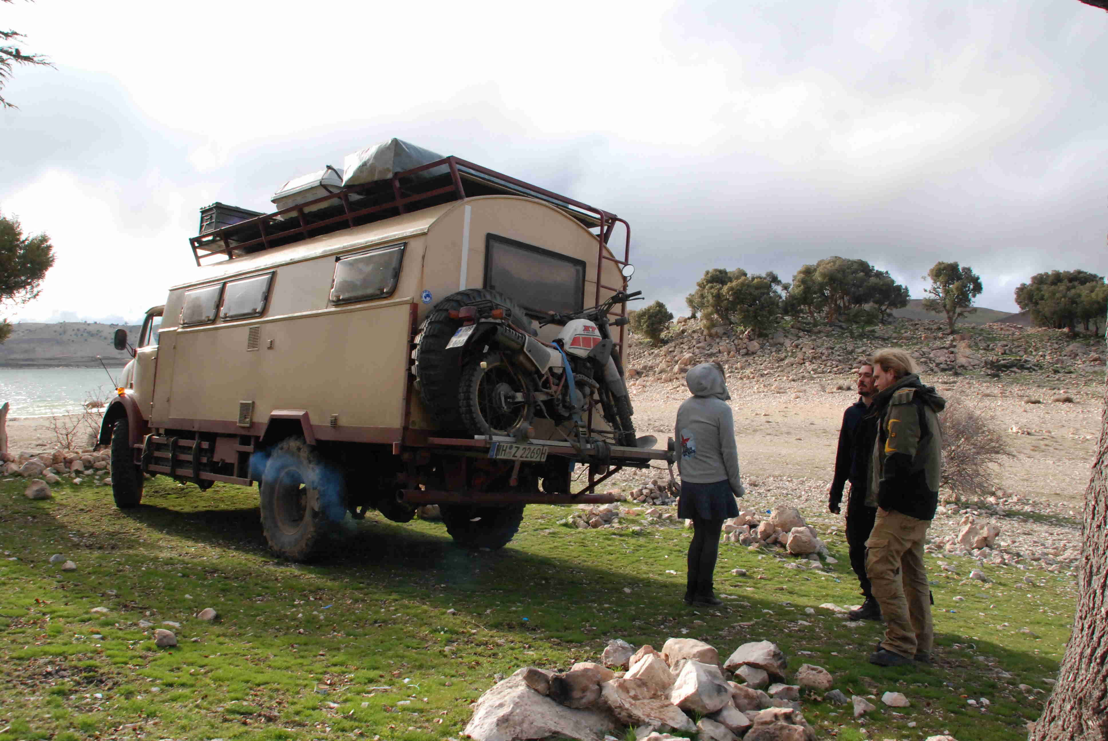

Hinter dem Topf abknicken und vor dem Hinterrad raus geht, bläst am Hinterrad vorbei.
Hier nach Kaltstart im Hohen Atlas:
Freddy
