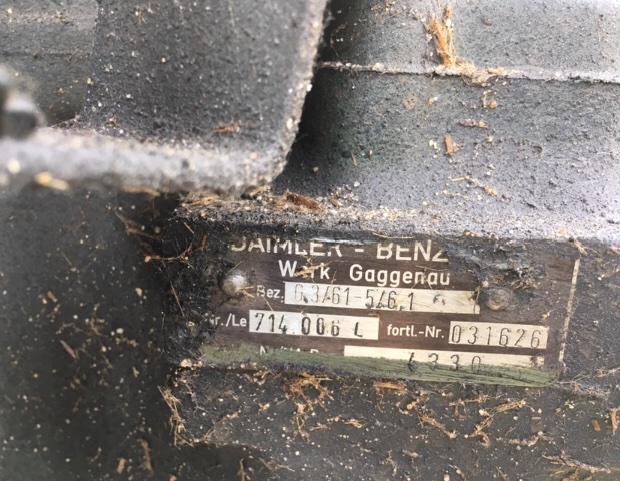

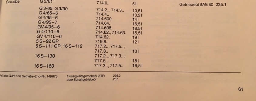

Da ich gerade das Angeln lerne, möchte ich ungern noch einen weiteren, „hilfe, welches Öl muss ich verwenden“ Beitrag eröffen
Ich möchte an unserem 1222 das Getriebeöl wechseln. In der Betriebsanleitung finde ich folgenden Hinweis (siehe Bild Betriebsanleitung)
Da auf meinem Getriebe die Nummer 03626 steht, und diese vor 146673 ist, muss ich ATF verwenden.
Richtig?
Richtig?
Vielen Dank
- Beiträge: 18915
Re: Schmier- und Betriebsstoffe für MB 1013A, BJ. 1986
Da steht zwar 031626 (und nicht 03626), aber das würde ich auch so sehen.
Hallo Pirx,
natürlich 031626, da hatte ich mim Handy getippt und die Lesebrille nicht auf, sorry.
Ich schau nochmal aufs Schild.
Vielen Dank

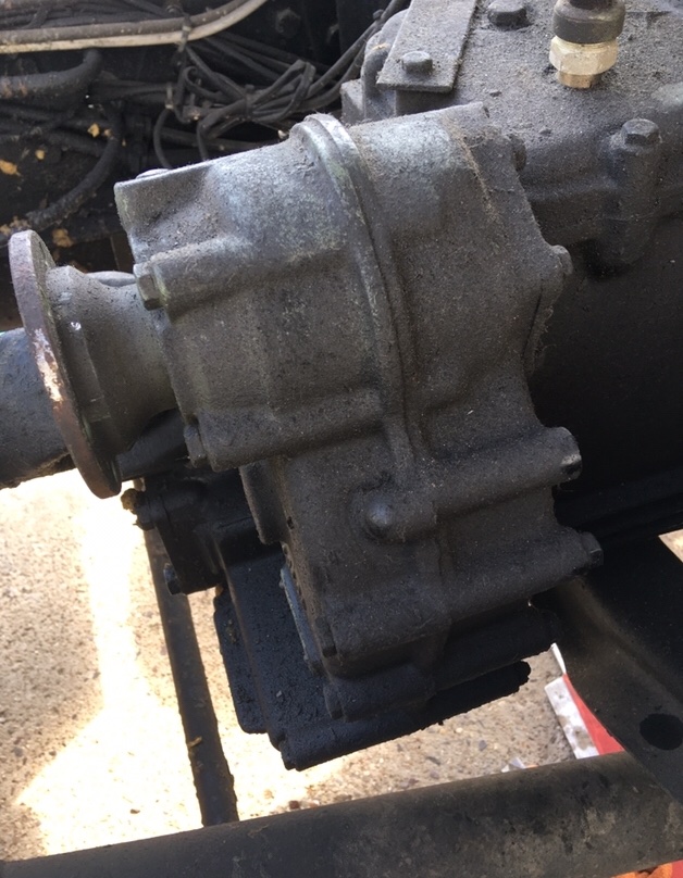

Auf der unteren Zeile steht nichts, also keine Nummer.
Wir haben heute mal das Getriebeöl gewechselt. Laut Getriebenummer ist ATF zu verwenden. Jetzt hat das Getriebe einen Nebenantrieb den ich allerdings nicht zuordnen kann. Die Nummer ist kaum lesbar und in der Betriebsanleitung ist darüber nichts zu finden.
Beim ablassen des Getriebeöls kam es mir so vor als ob es kein ATF war, es war eher Goldfarbig und nicht Rot.
Wir haben jetzt rund 6 Liter aufgefüllt, ging knapp bis zur Oberkante. Ich werde die Tage nochmals aufschrauben und die Füllhöhe prüfen.
Kann man anhand der Nummer des Nebenantriebs feststellen um welchen es sich handelt? Besteht die Möglichkeit das man in der Werkstatt das falsche Öl verwendet hat oder besteht sogar die Möglichkeit das sich das Getriebeöl nach dem Nebenantrieb richtet und bei vorhandensein eines solchen dann doch wieder Getriebeöl anstatt ATF verwendet werden soll?
An der Ablassschraube war ein kleiner Igel zu sehen, denke das ist normal, oder?

Hallo Oliver!
Eine Gußnummer würde nicht helfen, ein Typschild schon. Aber mal anders gefragt, was möchtest Du denn über den NA wissen? Mit einigen guten Bildern könnte man ihn sicher identifizieren und Dir mit Daten weiterhelfen. Ich sehe auf Deinen BIldern zum Beispiel nicht, wieviele Abgänge der NA hat (nur oben oder oben und unten). Ein Bild von hinten wäre gut.
Ist mir auch schon mal passiert, daß eine Mercedes-Benz-Niederlassung normales Getriebeöl anstelle ATF eingefüllt hat. Der durchschnittliche LKW-Mechaniker nimmt halt fürs Getriebe das Getriebeöl aus dem Fass in der Ecke der Werkstatt, das er auch sonst immer nimmt ...soliver hat geschrieben: ↑2019-08-04 16:19:39Besteht die Möglichkeit das man in der Werkstatt das falsche Öl verwendet hat oder besteht sogar die Möglichkeit das sich das Getriebeöl nach dem Nebenantrieb richtet und bei vorhandensein eines solchen dann doch wieder Getriebeöl anstatt ATF verwendet werden soll?
Wenn der letzte Ölwechsel schon länger zurück liegt, könnte man das als normal ansehen.

Guten Morgen Pirx,
Ich habe noch ein Bild gefunden das den Nebenantrieb zeigt. Er hat nur einen Abgang oben, es war der Antrieb zur Pumpe hinten.
Hintergrund warum ich danach frage, in meiner Betriebsanleitung sind verschiedene Nebenantriebe aufgeführt, dazu steht dann immet die Menge an Öl die hinzugerechnet werden muss.

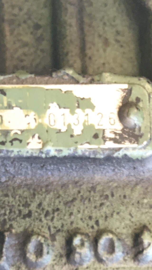

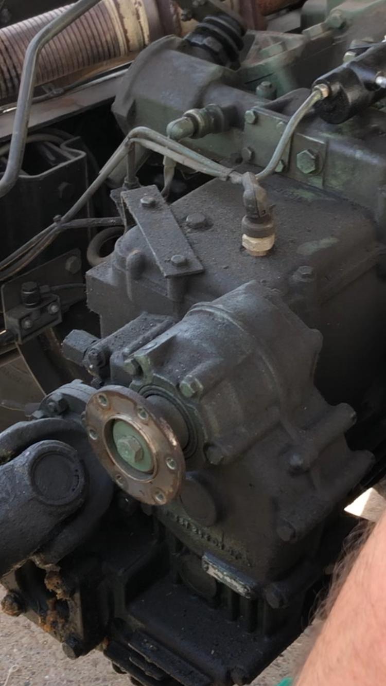

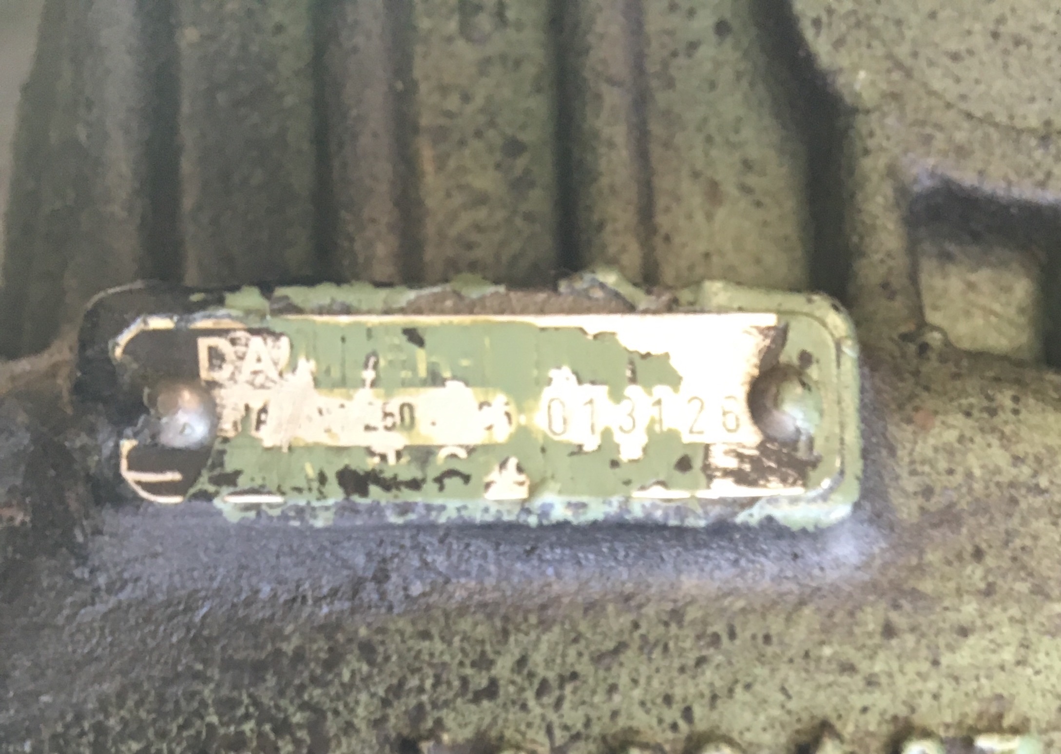

Vielen Dank
- Beiträge: 18915
Ich würde mal sagen, es handelt sich um einen Nebenantrieb vom Typ NA 3/60-10 (das steht aber sicher auch auf dem Typschild, das man auf Deinem letzten Bild sehen kann).
Hallo Pirx,
Ich konnt das nicht entziffern, das Schild wurde überlackiert, einzig die eingestanzte Nummer konnt ich lesen. Die andere Schrift wurde angeschliffen beim Versuch die Farbe zu entfernen. (Nicht von mir)
Vielen Dank
Hallo nochmal,
habs heute morgen nochmal angeguckt, ist der von dir genannte Antrieb NA 3/60-10....ich konnte die 3 und die 60 entziffern.
Danke Dir
Vielen Dank

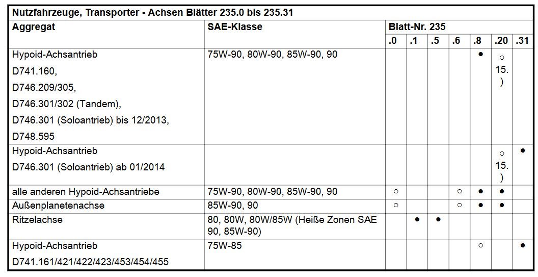

Gibt es eigentlich einen Grund warum du .20 bei den Achsen weggelassen hast?
- Beiträge: 18915
Ja, gibt es. In meiner Liste stand: .0, .6 oder .8 soll verwendet werden. .20 kann (im Notfall) verwendet werden. In Lothars Ursprungsfrage konnte ich keinen Notfall erkennen. Warum also nicht das richtige Öl einfüllen?
Wodurch unterscheiden sich denn 0,6,8, und 20 ? Warum nur im Notfall?
habe grade in meine AL3 731.620 und HL6 745.620 das .20 gekippt weil ich dachte dass laut MB Bevo .8 und .20 optimal sein, .0 und.6 wären aber auch möglich.
Hast du eine andere Liste ?
