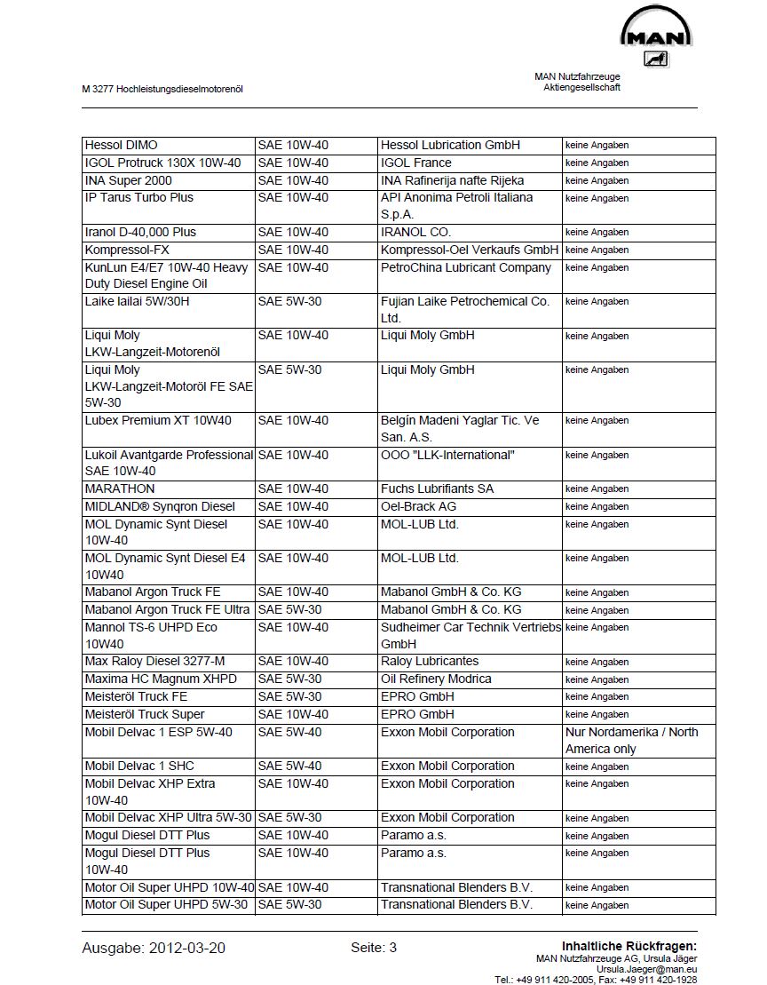

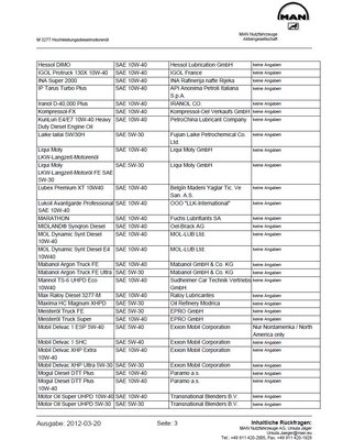

Habe selber noch mal nachgeschaut und bin auf folgendes Motoröl gestossen das von MAN freigegeben ist. Danke Burkhard für deinen Link.
Hans wie sieht es da mit der Verfügbarkeit aus.
Mobil Delvac 1 ESP 5W-40 SAE 5W-40
Gruß Günni
