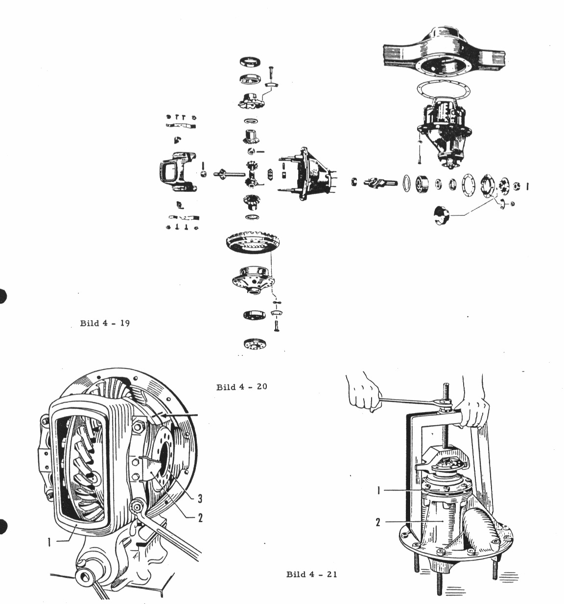

Wie oben schon gesagt, wird bei der Mercur-Achse das Zahlflankenspiel über eine variable Anzahl der Dichtungen zwischen Achskörper und Deckel eingestellt.
lt. Werkstatthandbuch hat auch der Merkur einen Differenzialkäfig, der in die Achse geschraubt wird. Das ist ein eigenständiges komplettes Bauteil, welches in sich eingestellt ist.
Es kann also beliebig getauscht werden, ohne dass ein Spiel einzustellen wäre.
Olaf
Beiträge: 11185
Re: Achsübersetzung?
#26 Beitrag von Uwe » 2013-02-18 20:22:50
Hi Olaf,
der Triebling ist aber wenn ich mich recht erinnere nicht Teil des Diff-Käfigs und hängt an der Deckel/Lager-Einheit. Und dafür brauchts die Einstellscheiben. Bei der letzten Achse, die wir auseinander hatten, waren es drei oder vier Stück - für reine Dichtungsaufgaben etwas Overkill ;)
olaf
Beiträge: 628
Registriert: 2006-10-04 8:14:14
#27 Beitrag von olaf » 2013-02-18 20:36:14
Hallo Uwe,
lt. Bild 4-20 ist das alles eine Einheit.
Olaf

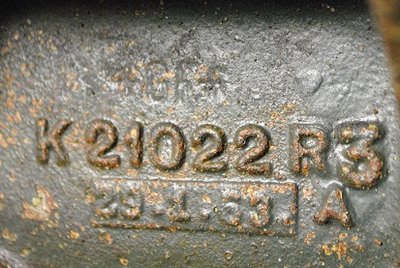

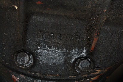

#30 Beitrag von RAINER » 2013-02-19 14:26:05
Hallo nach Ulm Achstyp wees ich noch nicht habe aber mal 2 Bilder gemacht von irgentwelchen Nummern die ich auf der Achse bzw.Diff gefunden habe
ev.kann da jemand was mit anfangen die Verkeimte ist die 7/33 das 2. Bild ist von der verbauten Achse.7/41
