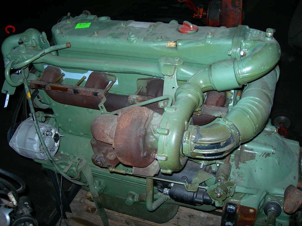

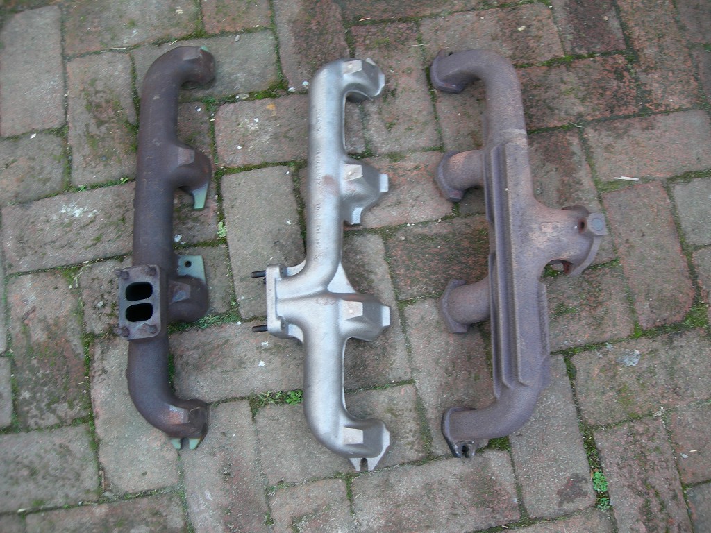

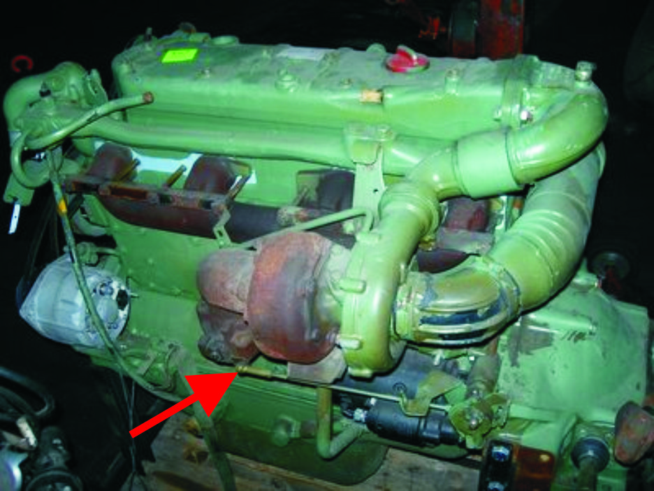

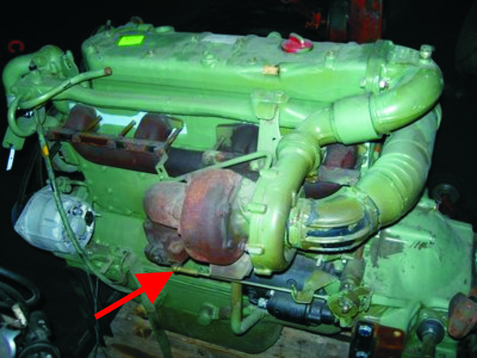

Nur einmal als visuelle Unterstützung, damit man erkennen kann, dass der Krümmer (von dem ich für den 1017 auch noch einen abzugeben habe

Hallo Jochen!Landei hat geschrieben:Nur einmal als visuelle Unterstützung, damit man erkennen kann, dass der Krümmer (von dem ich für den 1017 auch noch einen abzugeben habe) für das beschriebene Problem nicht von Bedeutung ist:
Gruß Jochen
Was meinst Du damit? Die Drosselklappe sitzt im Krümmer HINTER derm Turbo. Oder meinst Du einen anderen Krümmer?
Gruß Frieder

... dann versteht ihr wohl etwas unterscheidliches unter Krümmer ... ich kenne es so, dass das 4-auf-1-Rohrstück, welches unmittelbar am Zylinderkopf sitzt als Auspuffkrümmer bezeichnet wird ...
... das Teil welches ebenfalls krumm ist, aber In Flussrichtung der Abgase) hinterm Turbo sitzt hat dann wohl einen anderen Namen, ich würde da einfach von Auspuffrohr sprechen, vielleicht noch mit Zusatzbezeichnung vom Turbo zur Staubremsenklappe ...

So kenne ich das auch. Anbei einmal von links: Krümmer vom 352A im 1017, möglicher Krümmer für den 352A im Kurzhauber, Kurzhauberkrümmer 352 Sauger.ich kenne es so, dass das 4-auf-1-Rohrstück, welches unmittelbar am Zylinderkopf sitzt als Auspuffkrümmer bezeichnet wird ...
Das Stück hinter dem Turbo kenne ich unter der Bezeichnung "Hosenrohr". Für den Kurzhauber gab es das Hosenrohr einmal mit und einmal ohne Staudruckklappe. Heute gibt es leider nur noch die Variante für den 1017, kostet so um die 800€...
P.S. Mike, oller Bilderdieb, der Versuch mit der giftgrünen Farbnuance war nicht schlecht.

... oft bilden die Krümmer eines 4-Zylinders 2 Stück 2-auf-1-Rohre ... dann ist das nächste Stück, an dem diese beiden Rohre dann in eines münden tatsächlich hosenförmig (2 dünnere Beine an einem dickeren Rumpf) ... von daher sitzt das "Ding-hinterm-Turbo" schon dort wo üblicherweise ein Hosenrohr sitzt, ist aber von der Funktion und Bauart her keines ...

Neueste Erkenntnis, es ist NICHT die Drosselklappe, es ist die Buchse, die die ESP auf Null stellt, die sitzt fest.
Habe heute mir einen Tag "frei" genommen und auf dem Campingplatz mal intensiver geschaut und alles von der Drosselklappe abgehängt. Von Hand lässt sie sich problemlos bewegen, der Luftzylinder bewegt sich auch. Die Buchse, die die ESP auf Null stellt, ist völlig fest, lässt sich nur mit hoher Kraft bewegen. Um die gangbar zu machen, muss die gesamte Welle, die hinter dem Block vorbei geht und de ESP ansteuert, gezogen werden. Ist da etwas zu beachten?
Frieder

... ist das die berühmte Brems (ääh nein ich meine natürlich Gas-)pedalwelle, die hintem am OM 352 entlangläuft ... wenn ja, dann gibts hier etliche Threads, allerdinx meist auf Kurzhauber bezugen, aber der Motor ist ja der selbe ...

Ulf meint die "Gaspedalwelle - vom Pedal zur ESP" nehme ich an.
Kannst Du mal ein Bild einstellen, was für eine "Buchse" du meinst? vielleicht hilft schon massives einölen? Ich kann mir nicht vorstellen, dass Du dafür das Gaspedalgestänge komplett auseinander bauen musst? Um das beurteilen zu können, müsste man aber erstmal verstehen, was Du gesehen hast. Sitzt diese Buchse an der ESP oder im Gestänge? (Ich hab da zwar ne unklare Vermutung, aber dafür müsste man das Gestänge eigentlich nur an der Buchse aushängen und dan dei Buchse abbauen, gängig machen und gut einölen? wie gesagt, der 1017er ist schon ganz anders als ein A-Kurzhauber, nur ähnlich)
Wenn Du das Gestänge auseinander nimmst, mach Dir Fotos, wie das im Original aussieht und wenn möglich beschrifte Dir die Teile in der Reihenfolge, in der Sie umgekehrt wieder zusammengebaut werden. Die Durchführung durch den Block kann man auch sehr gut (und sollte man auch gelegentlich) schmieren; beim 1017er (mit gekipptem Fahrerhaus) kommt man da ja auch hervorragend dran (im Gegensatz zum Kurzhauber).
Viel Glück
Mike

Hier gibt's ein Bild von der Welle quer durch den Motorblock:
http://www.allrad-lkw-gemeinschaft.de/p ... f=31&t=959
Meinst Du diese Welle?
