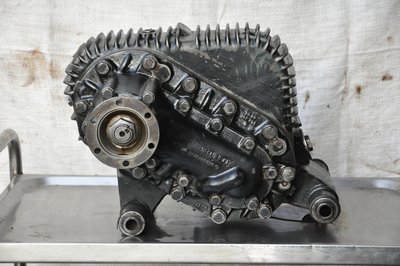

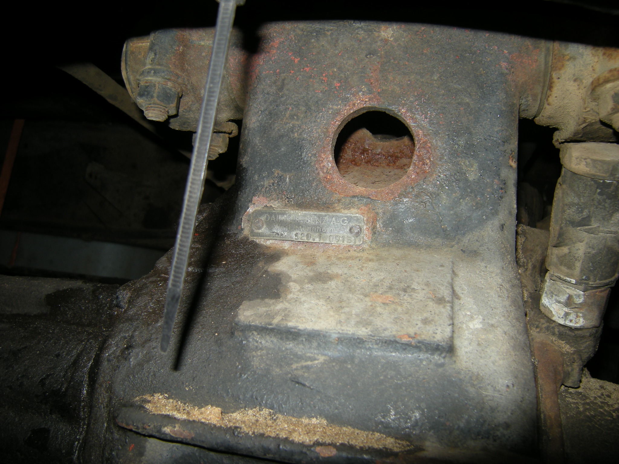

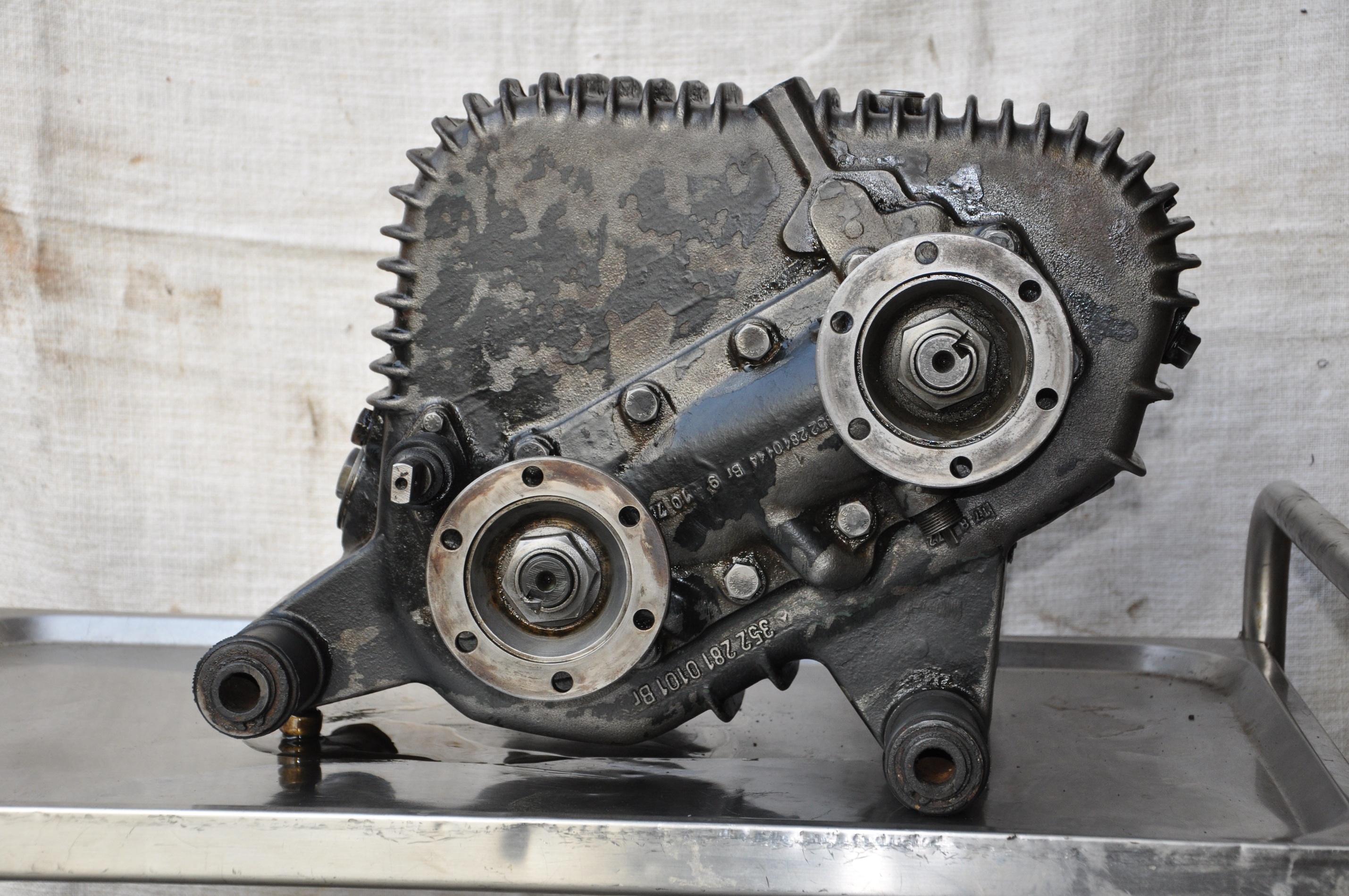

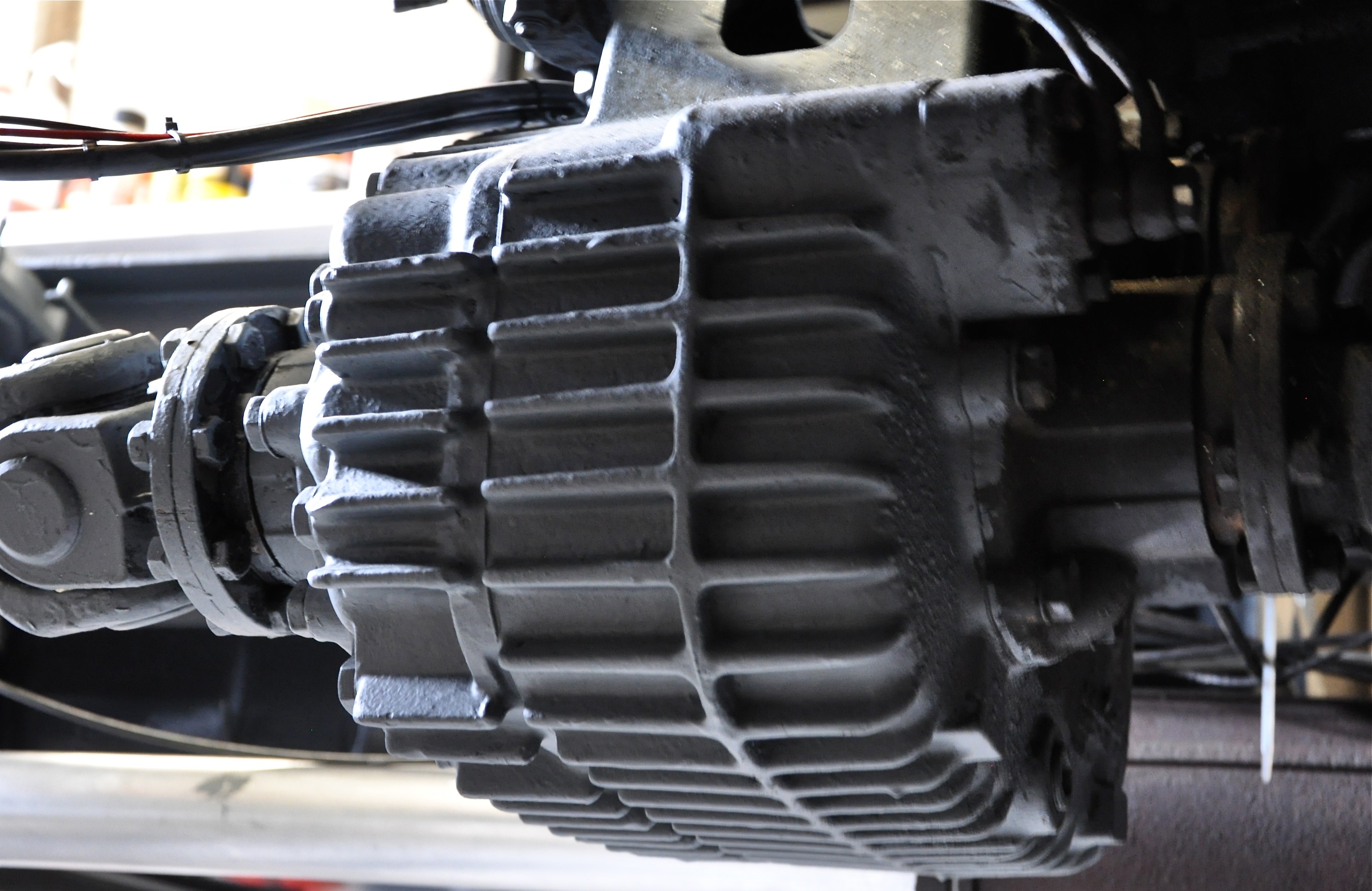

Welches (Benz) VTG ist das?
in einem Tread bei den Busfreaks stellt sich die Frage aus welcher Mercedes Baureihe das dort abgebildete VTG stammt und um welches es sich handelt. Da ich mir sicher bin das das hier jemand beantworten kann hier mal der Link zu dem Beitrag mit den Bildern.
http://www.busfreaks.de/strohrum/techni ... post434404
Danke schonmal und Grüße
Thomas
Thomas
Re: Welches (Benz) VTG ist das?
Mercedes-Benz VG 500 würde ich sagen
davon gehe ich auch aus, da es kaum etwas anderes gegeben haben dürfte was halbwegs paßt, aber ich weiß es eben nicht sicher.
Wenn es so ist kann das aber sicher einer der Kurzhauberpiloten hier bestätigen.
Danke und Grüße
Thomas
Hallo Thomas!
Die Bilder sind viel zu schlecht, um es genau sagen zu können. Ich tippe auf ein VG 325-3W, es könnte aber auch der Nachfolger VG 500-3W sein.

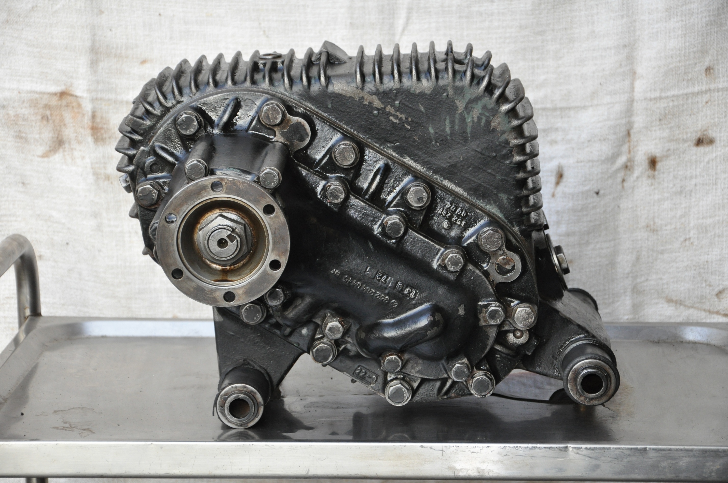

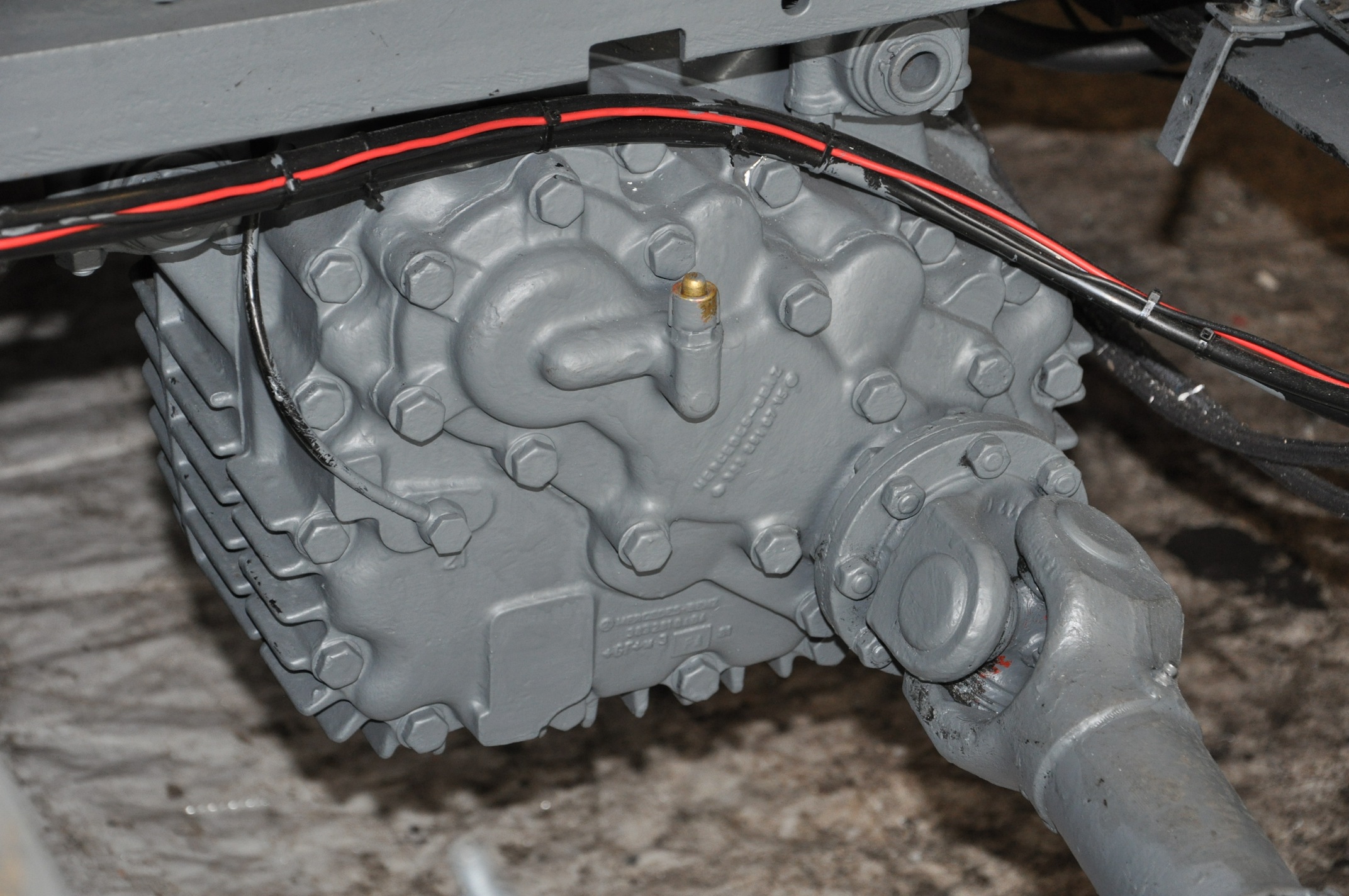

Hallo Thomas,
falls es Dir hilft...: zum Vergleich VG 500 + VG 325
Hendrik
Hendrik
ich würde es auch für ein VG 325 halten.
Soweit ich weiss passt dort,wo das 325er passt auch das 500er. Nur das es pneumatisch geschaltet wird. Der Abstand zwischen Flansch und Flansch sollte nahezu gleich sein.
lakto
lakto
vielen Dank schonmal für die Antworten.
Leider hat der Themenstarter bei den Busfreaks die Nummern noch nicht gepostet. Wahrscheinlich interessiert mich das mehr als ihn
Kann ich irgendwo die Unterschiede zwischen den beiden hier genannten VTG´s nachlesen?
Danke und Grüße
Thomas

Hallo Thomas!Thomas W. hat geschrieben:Kann ich irgendwo die Unterschiede zwischen den beiden hier genannten VTG´s nachlesen?
Der Hauptunterschied ist, daß das VG 500 mehr Drehmoment verträgt (max. Eingangsdrehmoment = 5000 Nm???). Zu diesem Zweck hat es meines Wissens etwas größere Lager und breitere Zahnräder. Um diese unterzubringen, hat man an das Grundgehäuse des VG 325 noch ein zusätzliches Gehäuseteil angeflanscht, das sieht man gut in Hendriks Bildern.
Außerdem ist man von der mechanischen Schaltung mit einem Hebel zur pneumatischen Schaltung mit zwei integrierten Druckluftzylindern übergegangen. Es gab dabei wahlweise (je nach Kundenwunsch) die Ausführung "Allrad und Untersetzung gemeinsam aktivieren" (wie bisher beim VG 325) oder "Allrad und Untersetzung getrennt schaltbar". Version 1 ist häufiger, der Umbau wurde hier aber schon beschrieben und ist schnell erledigt.
Um die Verwirrung komplett zu machen, gibt es vom VG 500 zusätzlich noch eine Variante mit permanentem Allradantrieb. Da unterscheidet sich aber das hintere Gehäuseteil und es ist auch etwas länger. Außerdem relativ selten zu finden.
Soweit ich weiß, unterscheiden sich die lieferbaren Untersetzungen von VG 325 und VG 500 nicht: Straße = 1:1,04, Gelände = 1:1,64 oder 1:1,85.

- Beiträge: 17896
Hallo Jakob,
das Hauptgehäuse und die Aufhängung am Rahmen von VG 325 und VG 500 ist gleich! Von daher paßt es also!

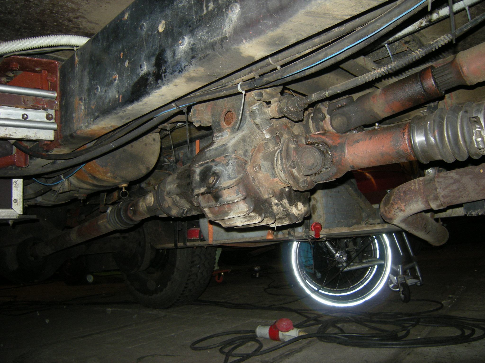

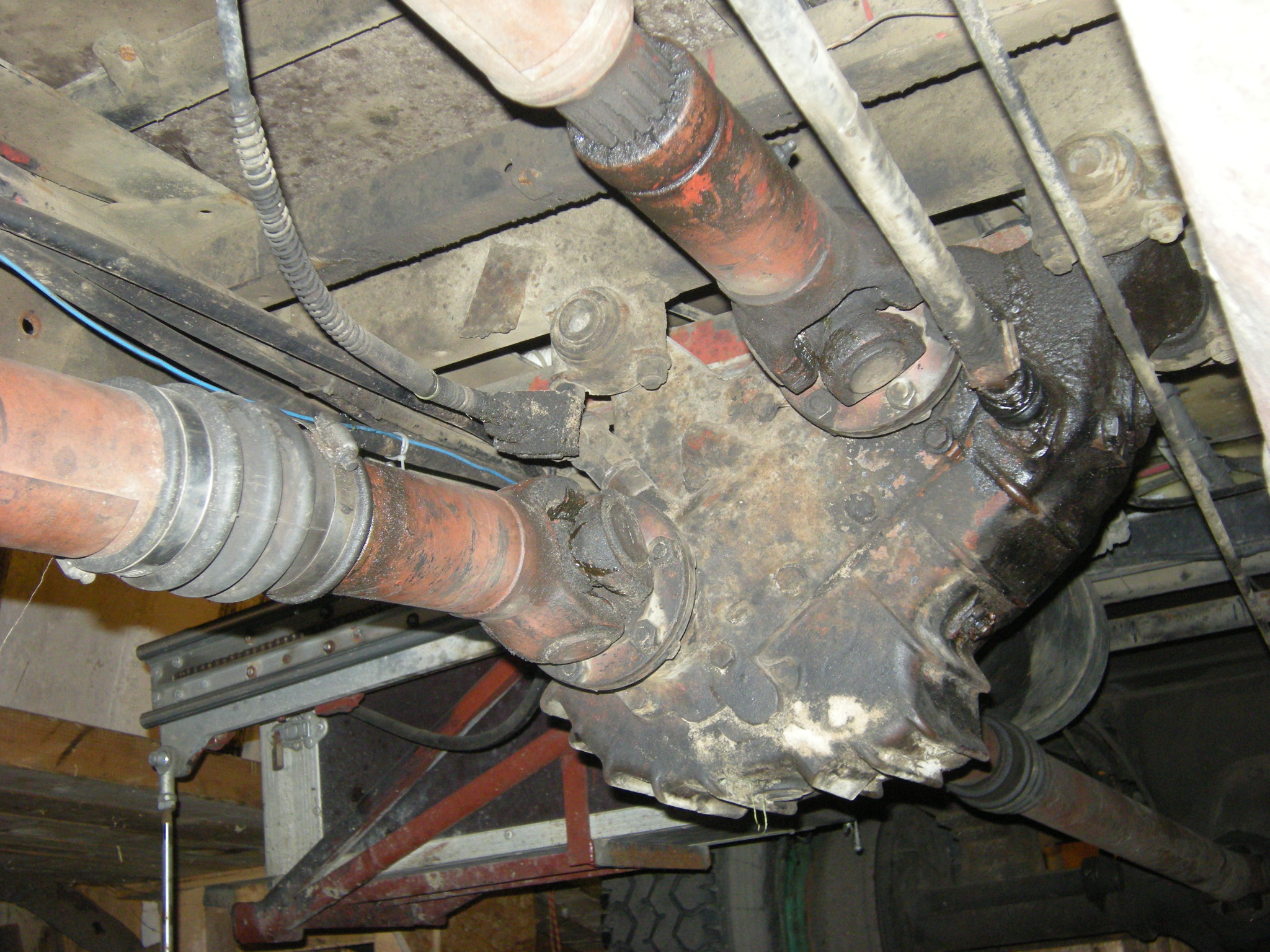

Hier mal ein paar Bilder zum Vergleich von meinem VTG
Wie gesagt MB Kurzhauber 1113 Baujahr 1965
Jakob
Jakob
Ich bin krank,
ich hab die Schrauberitis...
- Beiträge: 17896
Hallo Jakob,
das ist der Vorgänger vom VG325-3W. Die Aufhängung im Rahmen scheint mir identisch zu sein mit VG325 und VG500.

Hauptthema ist jetzt erstmal die Schnittstellen zu Klären:
- Montage am Träger im Fahrzeug... passt das "plug and play"?
Abmessungen der zu verheiratenden Flansche (6 Loch, 8 Loch) - derzeitige Idee sind Adapterringe...
Längen der Kardanwellen
- passt das?
- hilft oder stöhrt ein potentiell verwendeter Adapterring?
- können die Kardanwellen aus dem Spenderfahrzeug (MB1017) sinnvoll verwendet werden?
Jakob
Zuletzt geändert von JRHeld am 2015-06-26 16:23:17, insgesamt 1-mal geändert.

Hallo Jakob!JRHeld hat geschrieben:Hauptthema ist jetzt erstmal die Schnittstellen zu Klären:
Absessungen der zu verheiratenden Flansche (6 Loch, 8 Loch) - derzeitige Idee sind Adapterringe...
- passt das?
Die Befestigung der Verteilergetriebe 325 und 500 im Fahrzeug ist nach meinem Kenntnisstand identisch. Du hast ja aber kein VG325-3W, sondern den Vorgänger. Ob es dazu auch noch paßt, kann ich nicht sagen. Wie oben schon geschrieben: von den Bildern her sieht es ähnlich aus. Aber ob es auf den Millimeter identisch ist, kann ich auf Deinen Photos trotz Brille nicht sehen ...
Adapterringe für die Anpassung von 6-Loch Flansch (Gelenkwellen Kurzhauber) auf 8-Loch-Flansch (VG vom 1017A) sind eine praktikable Möglichkeit. Es gibt aber auch passende 6-Loch-Flansche für das VG500, Teilenummer steht seit Jahrzehnten in meinem Lieblingslink.
Das VG500 ist "nach hinten" länger, da wird also auf jeden Fall eine kürzere Gelenkwelle zur Hinterachse nötig. Mit Adapterscheiben muß die halt noch kürzer werden, kein Problem.
Zu Motor und Vorderachse sollten eigentlich (Vermutung, kein Wissen) die alten Gelenkwellen weiter passen. Mit Adapterscheiben natürlich nicht mehr.
Ob die Kardanwellen aus dem 1017A verwendet werden können, kann ich Dir nicht sagen. Da aber Motorlage, Radstand und VG-Position im Rahmen komplett anders sind, glaube ich nicht, daß es paßt. Das wäre großer Zufall. Kannst ja mal zum Spaß die Gelenkwellen vom 1113 und 1017 ausmessen und vergleichen.

Hallo Pirx,
Ich werde bezüglich der Anschlussmaße des bei mir verbauten Verteilergetriebes einfach mal unter mein Auto krauchen und Messen...
Das VG 500-3W liegt ja bei mir in der Halle, da komm ich auch gut ran zum messen...
So werde ich diese "plug and play" frage also bald klären und die Antwort hier einstellen können.
Am VG 500-3W sieht das für mcih erstmal nicht so aus als könnte man da Flansche mit einem relevant kleineren Lochkreisdurchmesser Verbauen...(da ist wohl kein Platz für die Schraubenköpfe)
Darüberhinaus wird es bei ideser Frage sicherlich eine Kostenabschätzung zur wahl des Weges führen. Kardanwellen ändern oder Neu anfertigen ist eine kostspielige Angelegenheit.
Potentielle anpassungen der Kardanwelle(n) wegen Länge, oder auch potentiell vorhandenem Schaden oder auch wechsel des Hauptgetriebes auf ZF S6-36-GV36 sind ebenso Aspekte die hier einfließen. Hierbei ist auch ein Verheiraten von 1017er und 1113er Kardanwellen denkbar, und sei es durch eine dafür Qualifizierte Firma.
Wie auch auf den Bildern oben zu erahnen ist hat mein aktuelles Verteilergetriebe auf der einen Seite so einen "fortsatz" am Getriebeausgang zur Hinterachse. Das vorleigende VG500 hat dies nicht, so vermute ich, dass die Hintere Kardanwelle tendentiell eher zu Kurz sein wird...
Jakob

Hallo zusammen
Hier paar Informationen von meinem Umbau:
Imho muss die Welle zur Hinterachse länger sein beim VG500-3W - der Knubbel hinten am VG325 ist imho länger als das angeflanschte Gehäuseteil vom VG500 - ist aber schon lange her...
Die anderen Wellen passen von der Länge, so man den die passenden Flansche am VG500 hat
Und die Schrauben(köpfe) passen beim 120er-Flansch exakt > keine Problem
Für das ZF S6-36-GV36 muss die Welle Getriebe-VG gekürzt werden und es braucht Getriebeseitig einen anderen Flansch > du musst definitiv 2 Wellen anpassen oder neu anfertigen lassen... wenn du schon dabei bist würde ich definitiv noch die Kreuzgelenke der dritten Welle erneuern und diese somit auch auswuchten lassen. Spielt preislich dann auch keine Rolle mehr
