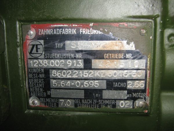

MAN
Beiträge: 611
Re: S5-35/2, i 0.695
#11 Beitrag von MAN » 2012-04-18 20:32:07
ich gucke morgen mal nach dem Bild was ich vom Typenschild hab und stell das ein.
Das Getriebe was ich verbaut hab war ein Depot Teil was wohl die nächsten 100 Jahre überleben sollte so wie das verpackt war
das sollte wohl in einen Iveco 110-16 oder so in der Art, aber ein 4x2.
Gruß Stephan

MAN
Beiträge: 611
#13 Beitrag von MAN » 2012-04-19 10:07:55
Ich hoffe das Bild hilft dir weiter.

@MAN: ja, denn mit der Stücklisten-Nr. kann ich jetzt bei meinem ZF-Spezi fragen ob das was für ein Umbau wäre, Danke!
