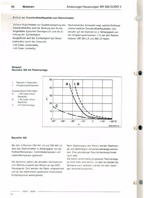

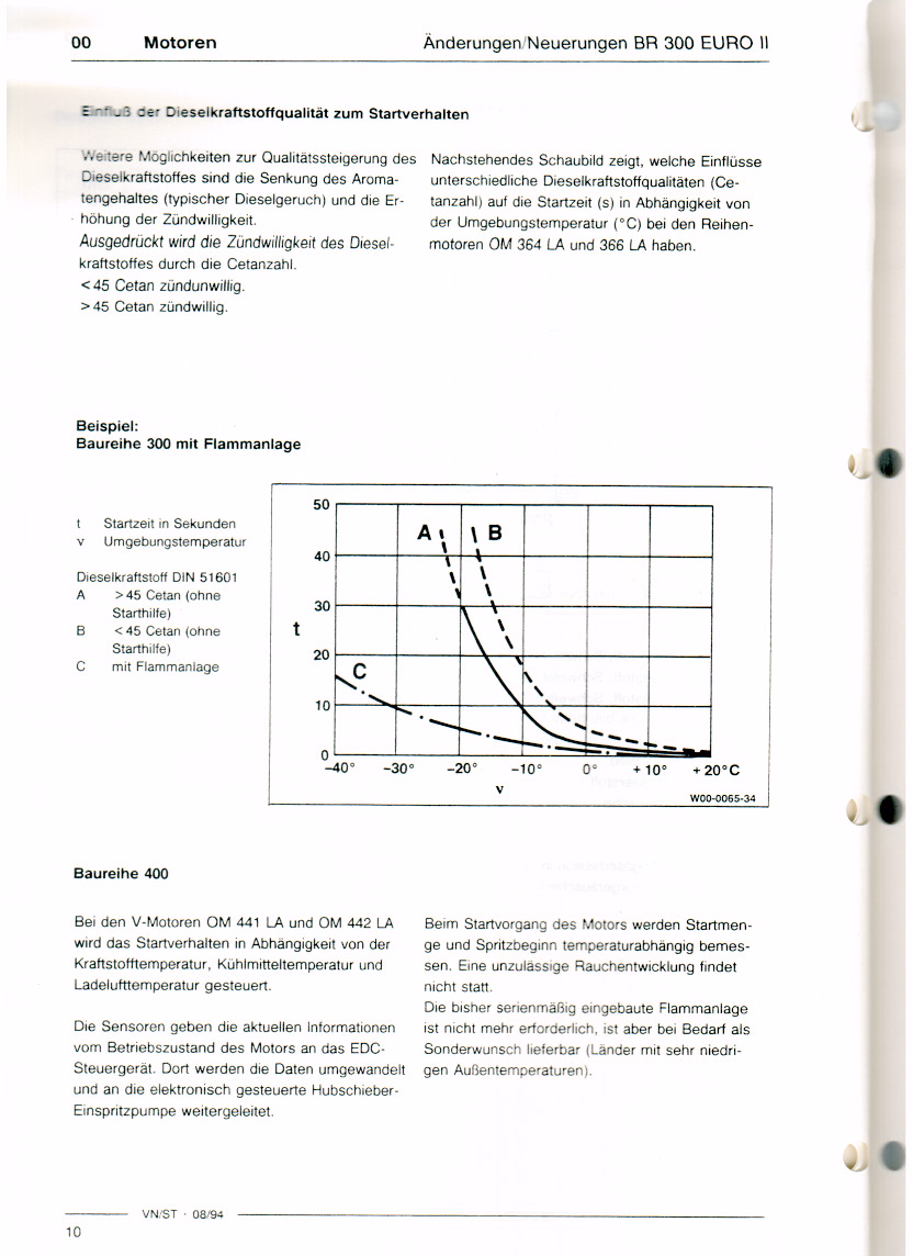

für einen schnellen Startvorgang ist Voraussetzung:
Gute Batterie
Starter hat ausreichende Startdrehzahl
Kompression gut ( Wichtig sind hier auch ordentlich eingestellte Ventile)
Einspritzdüsen die sauber abspritzen
Wenn diese Voraussetzungen gegeben sind können sich immer noch lange Startzeiten ergeben.
Ich habe eine Tabelle mit den Startzeiten für den Nachfolgemotor OM 366 gefunden.
Interessant ist auch, dass sich die Startzeit durch unseren jetzigen Kraftstoff verändert ( Cetanzahl / zündunwilliger )
Die Startzeit mit und ohne Flammstartanlage ist auch beachtlich ( mal abgesehen von der Reduzierung des Weißrauches)
