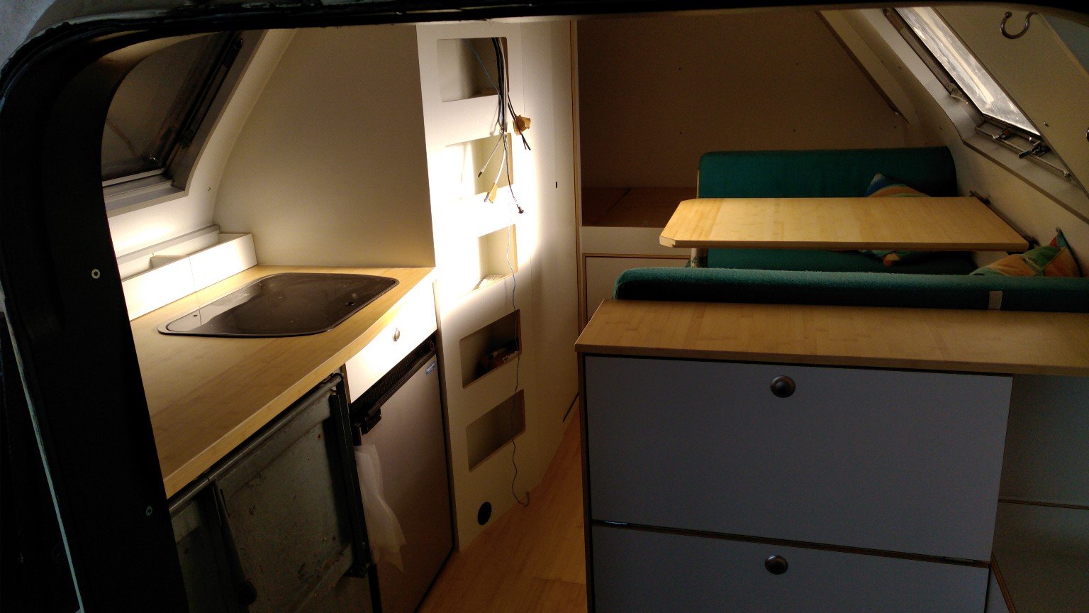

das sind ja Schreinerarbeiten vom Allerfeinsten, da muss ich meinen nächsten Besuch mal so legen, dass ein Hallenbesuch in den Kalender passt.

Re: Neues aus dem Uralhimmel
Tolle Arbeit!!
Darf ich mal fragen, mit welchem Rollo Du auf dem einen Bild gearbeitet hast?

Hallo, das sind Rollos von Velux für Dachflächenfenster. Die haben leider total kryptische Bezeichnungen. Toll sind aber die Rahmen und das ganze ist 100% lichtdicht.
Das sieht super aus, wenn Profis etwas in die Hand nehmen
Die Aufteilung gefällt mir auch gut, etwas versteckt sitzen
Klasse, hell und luftig

zu der Rollo Frage sieht es mir nach einem Velux Verdunklungsrollo Classic aus. Das was du als Kryptische Bezeichnung identifizeirt hast, wird die Velux Fenster Größe sein.
Für welche Größe Suchst du denn ein Rollo? Ich baue in der Arbeit des Öfteren Velux Systeme ein und kann dir evtl. da weiter helfen
Gruß Clemens

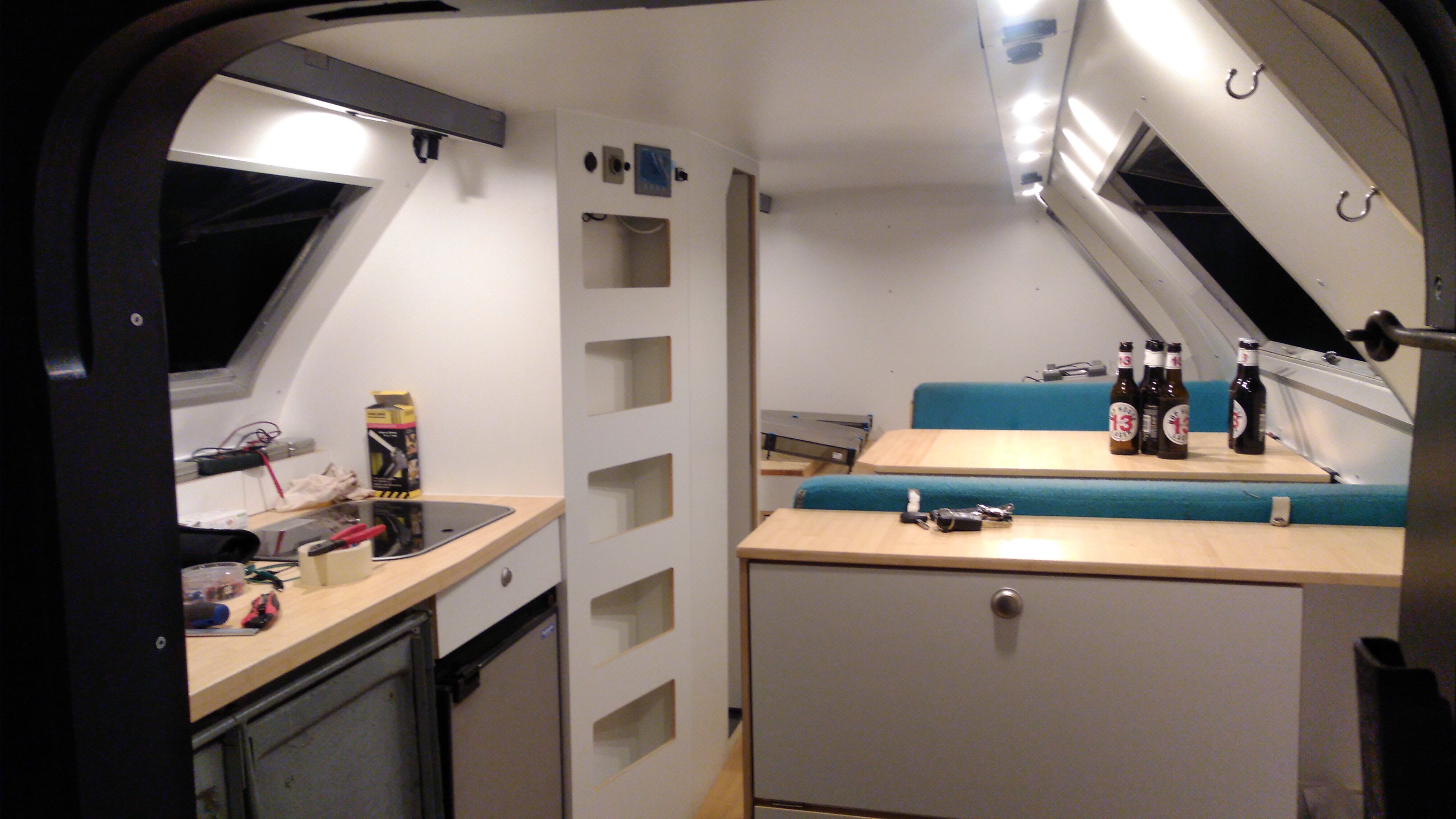

Glückwunsch, machst Du den Rest mit Strom und Wasser selbst?
- MartinK
- Beiträge: 2737
Hallo, ja das ist im Grunde kein großes Ding mehr. Hoffe ich.... Ich habe das so geplant, dass die komplette Elektrik in den originalen Kabelkanälen des LAK verzogen wird und auch nur da Licht und Steckdosen hinkommen. Wasser brauche ich auch nur eine Brause und das Spülenbecken. Ich habe eine trumatic Therme bereits eingebaut.

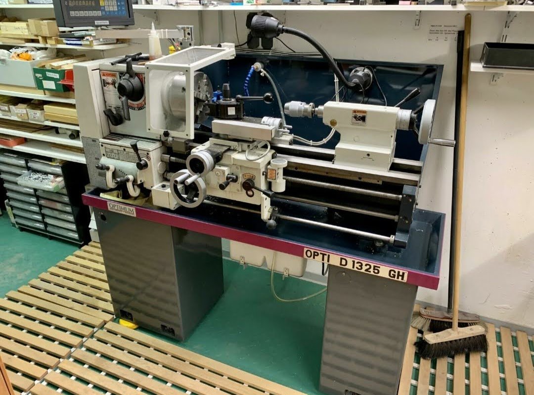

Heute hat im Uralhimmel eine Drehmaschine Einzug gehalten. Naja theoretisch, ist gekauft und muss aber zerlegt und bei mir wieder aufgebaut werden. Wer im Laufe des Januar an einem Samstag oder Sonntag Lust hat, beim Aufladen in Dieburg behilflich zu sein, darf sich gerne bei mir melden. 350Kg wiegt das Trumm, kann aber in seine Hauptgruppen auseinander geschraubt werden. Sie gehörte einem Hochschullehrer der TU Darmstadt und ist nahezu unbenutzt und mit sämtlichem nur erdenklichen Zubehör, was man irgendwie brauchen könnte. Das Teil hat eine 1/100 digitale Positionsanzeige, mehrere Futter, Bohrer, Spannfix, Lünette, und, und, und. Klar kann man bei 1m Spitzenweite keine LKW-Achse einspannen aber für das übliche Gedönse sollte das passen. Muss noch passende Steckdosen installieren und dann geht es los.
Alles Gute für 2021, kann ja nur besser werden.
Gruß, Martin
Gruß, Martin

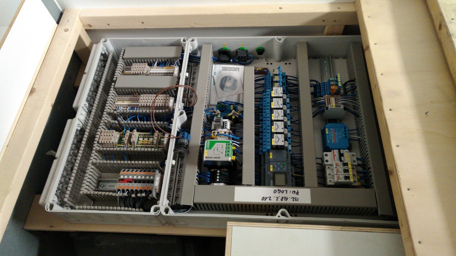

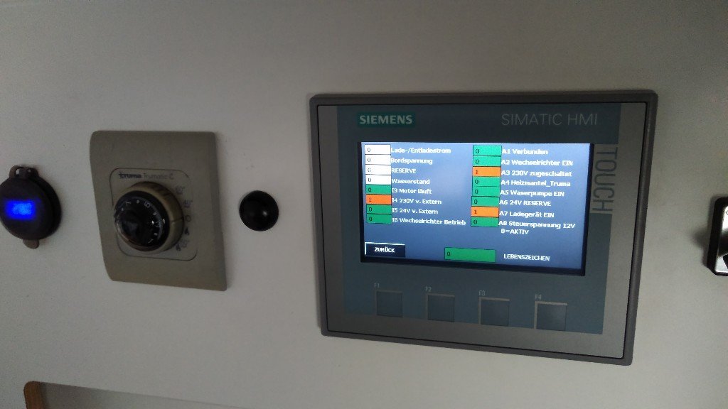

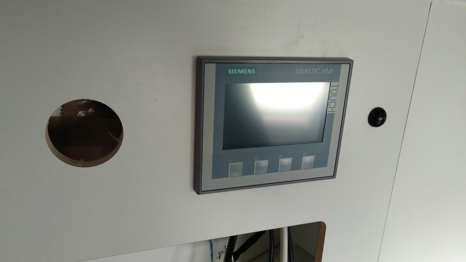

Hallo, jetzt kommt noch etwas Elektroarbeit. Der Schaltkasten ist fertig. Die Elektronik sucht sich selbst die am besten verfügbare Energiequelle aus und nutzt sie zum Laden. Beim Entladen natürlich auch. Die Siemens LOGO steuert das alles.
Gruß, Martin
Gruß, Martin

Kleiner Fortschritt.

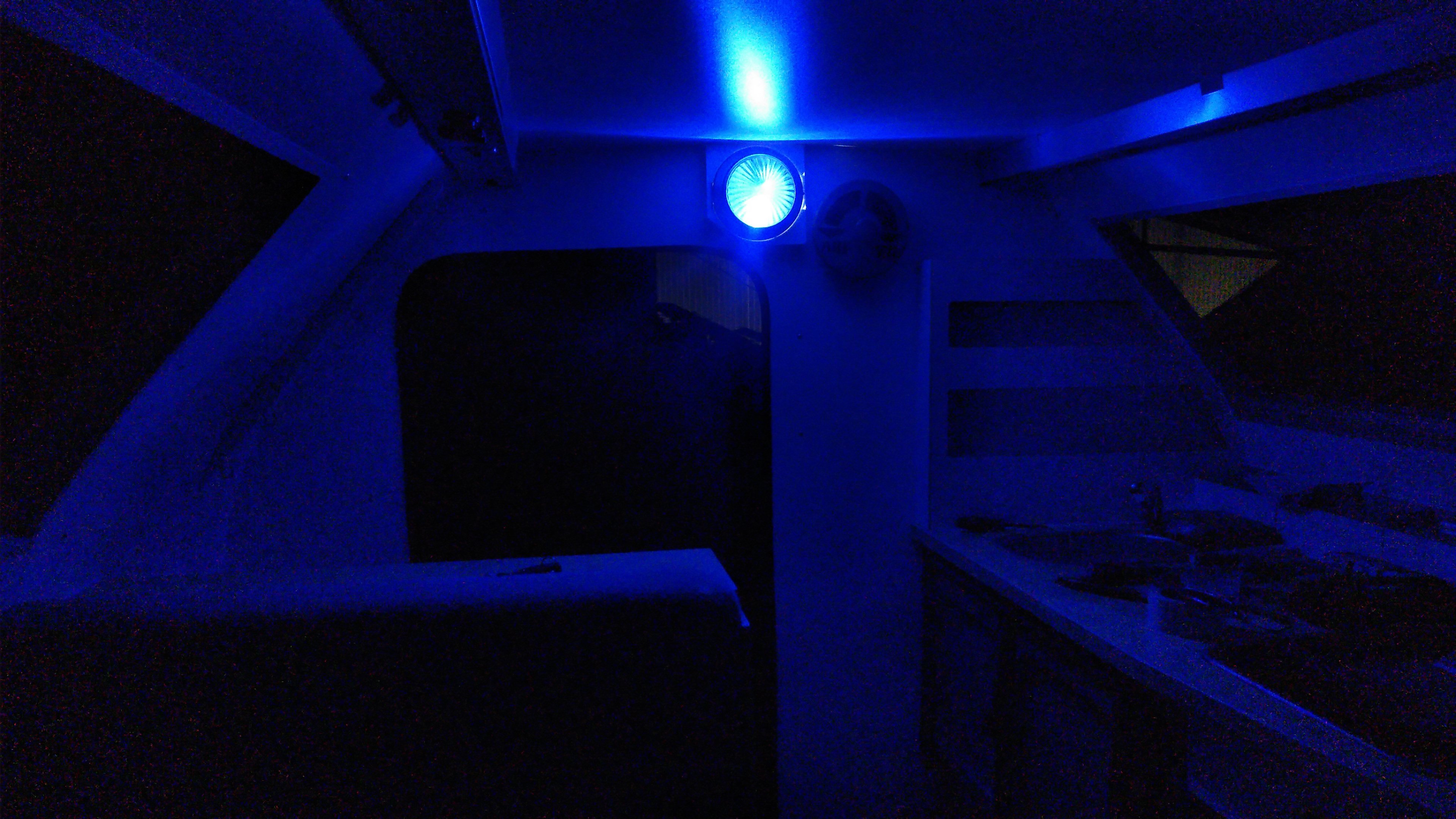

Alle Leuchten, Steckdosen und Geräte funktionieren.
Heute Abend wird die LOGO angefangen zu programmieren. Es geht um Trennrelais wegen Unterspannung, Einschalten von DC/AC Wandler bei Landstromversorgung, Sperren der Druckwasserpumpe wenn der Motor läuft Auch dass sich der AC/DC Wandler beim Einstecken von Landstrom elektrisch frei schaltet, dass bei Batterieladung via Ladegerät der Solarregler angeklemmt wird, etc.
Es geht weiter.
Dann folgt noch die Warmwasserversorgung...
Gruß, Martin

@Es ist hell
Phantastisch!
Äußerst einladende Anmutung.
Sehr gelungen!
Ich schau mir da was ab
Viel Freude bei der ersten Ausfahrt!

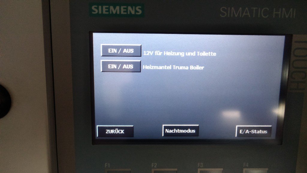

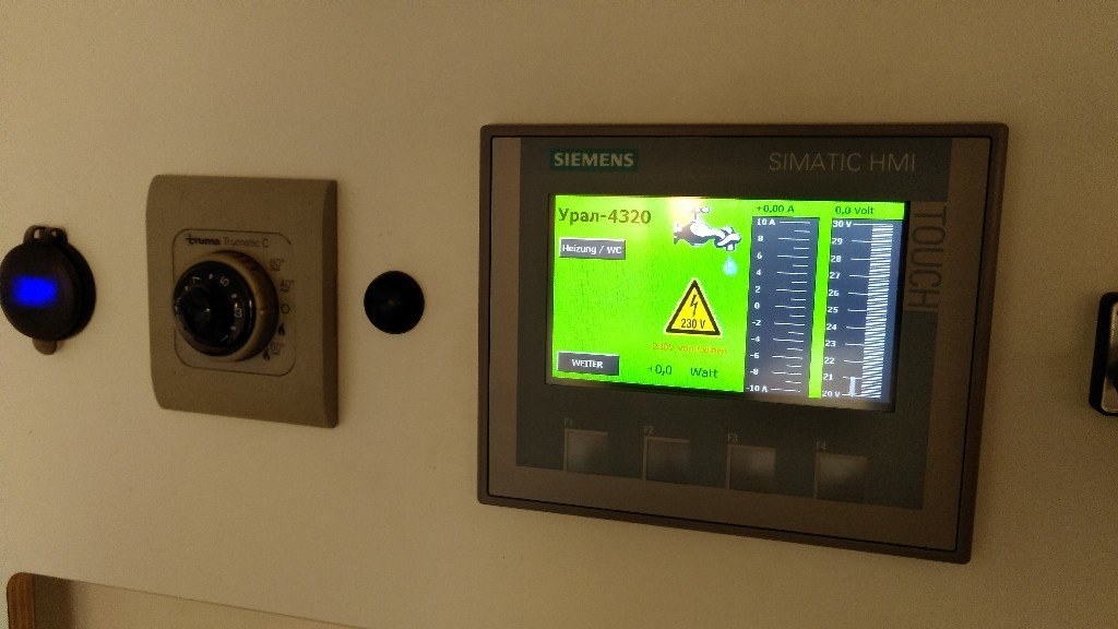

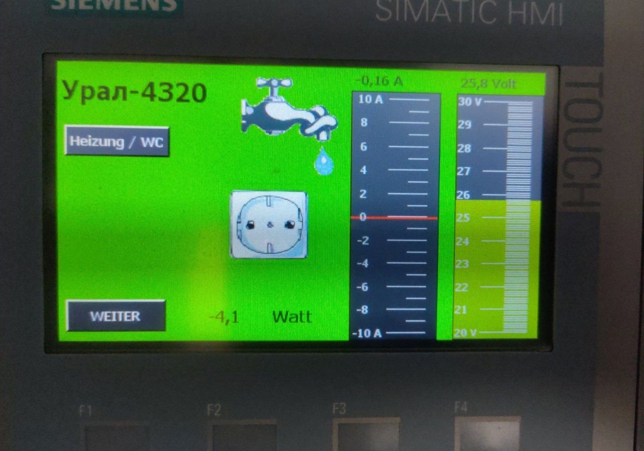

Die Steuerung ist nun fast fertig programmiert. Die Funktion ist schon komplett fertig. Was noch nicht funktioniert, ist die Anzeige für Bordspannung und Stromfluss. Da ist noch ein Problem mit dem Messumformer.
Auf dem Startbildschirm kann man per Berührbildschirm verschiedene Funktionen abrufen. Berührt man den Wasserhahn, wird die Druckwasserpumpe aktiviert. Sie wird ebenfalls automatisch deaktiviert, wenn der Motor läuft. Das soll verhindern, dass bei einem Leck während der Fahrt der Koffer absäuft.
Das gelbe Symbol bedeutet, dass Bodenstrom angeschlossen ist und das 230V System unter Spannung steht. Sollte der interne Wandler 24VDC --> 230VAC aktiviert sein, wird dieser beim Einstecken von Bodenstrom automatisch getrennt.
Die Schaltfläche "Heizung/WC" aktiviert den 24/12VDC Wandler. Leider habe ich damals 12V Geräte gekauft, die jetzt halt per Wandler funktionieren müssen. Das manuelle Aktivieren hat auch den Vorteil des unmöglichen versehentlichen Startens.
Im Untermenü kommt noch mal Heizung/WC und die manuelle Zuschaltung für den 230V Heizmantel für die Truma Gastherme.
Im E/A Status kann man die Aktivitäten einsehen. Rot= Aktiv.
Bis demnächst. Grüße, Martin

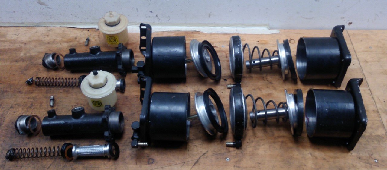

Hei, nach dem Besuch in Pütnitz mit ungewolltem aber unglaublich hilfreichem Besuch bei Thomas
bin ich wieder zu Hause angekommen.

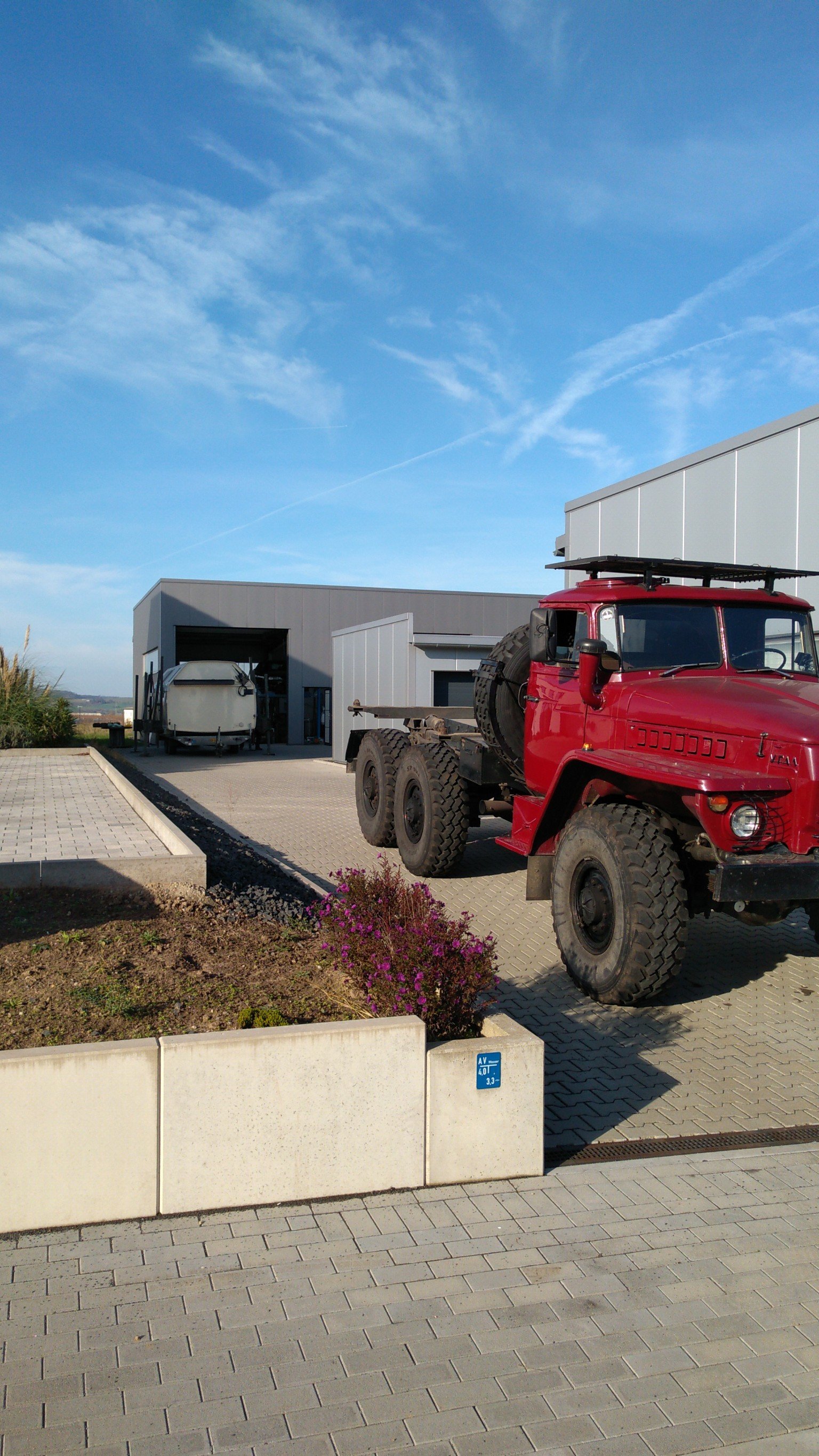

Ich habe ich mir mal ein paar Bremskraftverstärker aus dem Lager geholt. Pinzi-Udo hat seine Alu-Streben abgeholt und war so hilfreich, mit beim Öffnen der Bodenschraube zu helfen. Mit der großen zwei Zoll Rohrzange (mangels 55er Ringschlüssel, pfui) und zwei Meter Verlängerung mit mir am Ende gingen die dann auf.
Einer war vom Lagern fest, die anderen beiden waren gängig, müssen aber trotzdem vor dem Einbau komplett zerlegt und gereinigt werden.
Zum Glück hält das ET-Lager noch sämtliche Reparatursätze bereit.
Gruß, Martin

So, alles geputzt.
Gruß Martin
Gruß Martin

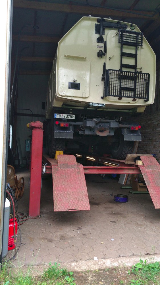

- Joerg404114
- Kampfschrauber
- Beiträge: 589
- Registriert: 2015-07-06 6:53:12
- Wohnort: 69250 Schönau
Hallo Martin,
die Hebebühne für den Ural ist toll, sowas fehlt mir noch.
Jörg
Jörg
- MartinK
- Beiträge: 2737
Leider gehört die nicht mir.......
Ich bin aber sicher, dass du mit entsprechendem Auftrag mit Thomas ins Gespräch kommst!
Thom
