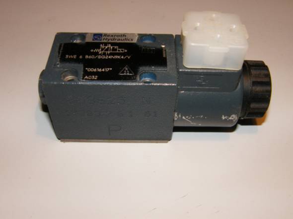

Aber wieso teure Wegeventile,?? ich hab mir solche bei ebay geschossen, stück ca. 10 €.
Man braucht nur etwas Geduld.
